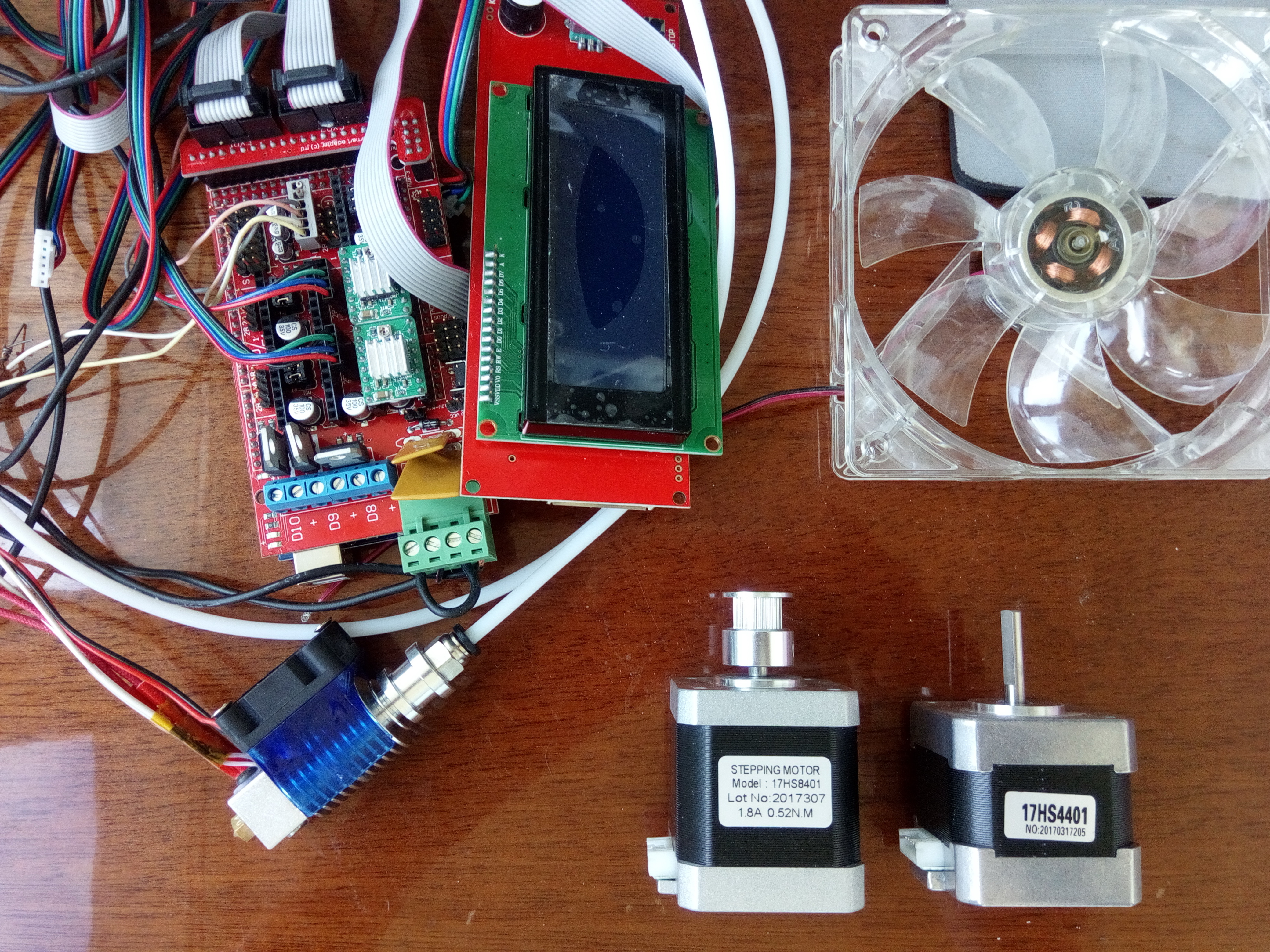

Вот мой купленный на сегодняшний день электронный скарб:
комплектующие.jpg (11719 просмотров) <a class='original' href='./download/file.php?id=112837&mode=view' target=_blank>Загрузить оригинал (4.95 МБ)</a>

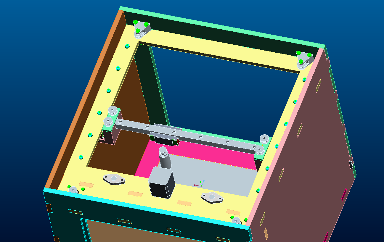

Рельсы будут установлены таким образом:
3D-priner02.PNG (11712 просмотров) <a class='original' href='./download/file.php?id=112843&mode=view' target=_blank>Загрузить оригинал (56.76 КБ)</a>
Двигатели XY, двигатель подачи пластика, мозги и блок питания будут установлены сзади, за фальшстенкой, и доступ к ним будет закрыт фанеркой 4 мм.

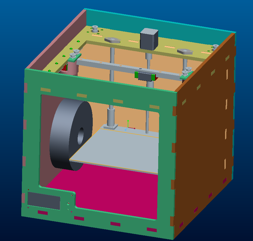

Как Вы можете догадаться, я не очень требователен ко внешнему виду, и мой принтер не будет отличаться изяществом. Но по возможности всё лишнее хочется спрятать с глаз долой.
3D-priner03.PNG (11712 просмотров) <a class='original' href='./download/file.php?id=112844&mode=view' target=_blank>Загрузить оригинал (44.97 КБ)</a>

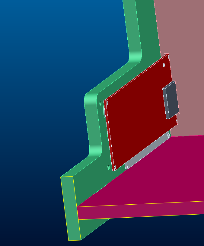

Плату с дисплеем установлю слева таким образом, чтобы можно было втыкать в неё SD-карточку сквозь корпус:
3D-priner04.PNG (11712 просмотров) <a class='original' href='./download/file.php?id=112845&mode=view' target=_blank>Загрузить оригинал (23.1 КБ)</a>
3D-priner05.PNG (11712 просмотров) <a class='original' href='./download/file.php?id=112846&mode=view' target=_blank>Загрузить оригинал (37.86 КБ)</a>

Сверху кинематика H-bot будет выглядеть так:
3D-priner06.PNG (11706 просмотров) <a class='original' href='./download/file.php?id=112847&mode=view' target=_blank>Загрузить оригинал (56.56 КБ)</a>
Конструкцию "головы" я еще не придумал, буду прорабатывать, когда будет собран корпус и установлены основные компоненты. Там же, в голове, будет устройство натяжения ремня.

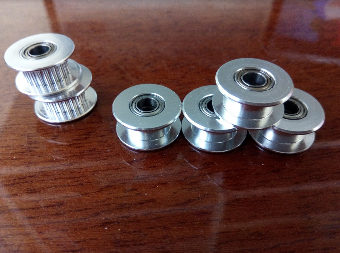

Вот шпульки, по которым будет ездить ремень шириной 6 мм:
3D-priner07.PNG (11706 просмотров) <a class='original' href='./download/file.php?id=112848&mode=view' target=_blank>Загрузить оригинал (2.03 МБ)</a>

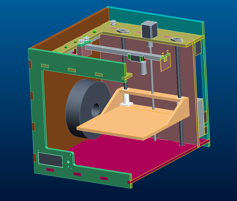

Стол бы по другому устроить,консольного типа может вибрировать,я б круглые направляйки слева и справа поставил
megabass
Сообщения: 15
Зарегистрирован: 30 апр 2017, 10:49
Настоящее имя: Иван
Re: 3D-принтер H-bot [250х250х300]
Сообщение megabass »
Думаю, что косынки и верхняя планка способны решить проблему возможной вибрации столика. Его я тоже планирую изготовить из фанеры.
3D-priner08.PNG (11659 просмотров) <a class='original' href='./download/file.php?id=112945&mode=view' target=_blank>Загрузить оригинал (97.99 КБ)</a>

megabass писал(а):Его я тоже планирую изготовить из фанеры.
Мне почему-то кажется, что фанеру будет коробить непредсказуемо от высокой температуры.
Вы имеете ввиду только столик, или корпус тоже? По поводу столика у меня сомнения.
Корпус будет достаточно жесткий, как мне кажется. От перепадов влажности всё дерево будет защищено лаком/краской.

megabass писал(а):Вы имеете ввиду только столик, или корпус тоже?
Столик. Корпус-то имеет хоть какую-то пространственную конструкцию, а столик - просто плоская фанерка :)

Спасибо. Изготовлю столик всё-таки из фанеры на первое время. Пусть печатает хоть что-нибудь из PLA без подогрева. Заменить этот колхоз будет недолго, в отличие от корпуса.

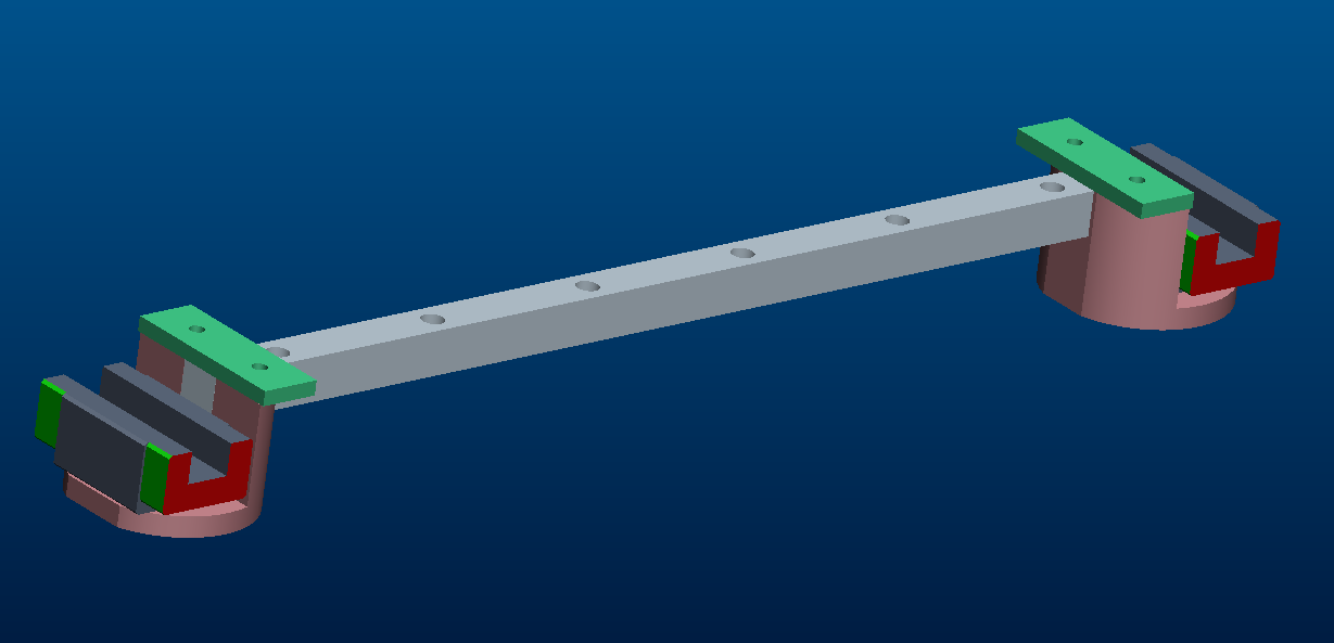

Имеет конечно.По оси Y что за массивные элементы на каретках,не перебор,может пересмотреть этот узел :thinking: ?
megabass
Сообщения: 15
Настоящее имя: Иван
Chpok писал(а):По оси Y что за массивные элементы на каретках,не перебор,может пересмотреть этот узел ?
Согласен. Планируется уменьшить толщину плиты, которая прикручивается к каретке (с 10 до 7 мм); выполнить из дюралюминия; и вписать деталь в цилиндр (скруглить углы). Последнее я даже вынужден сделать, т.к. ограничен размерами болванки из дюрали.

Не проще сделать как на Спринтере?

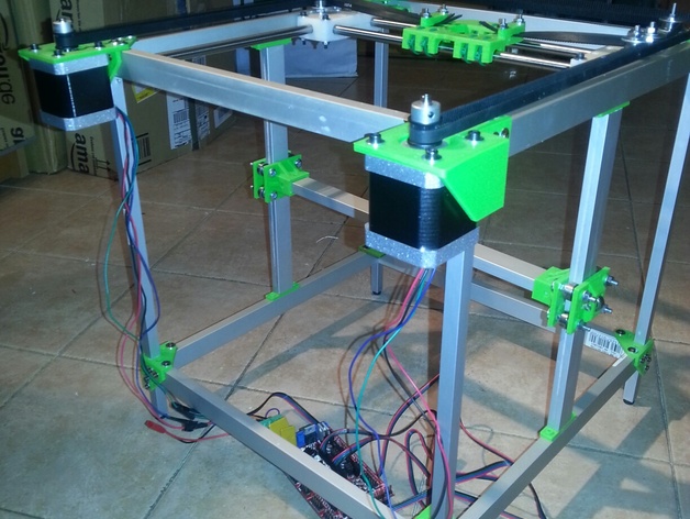

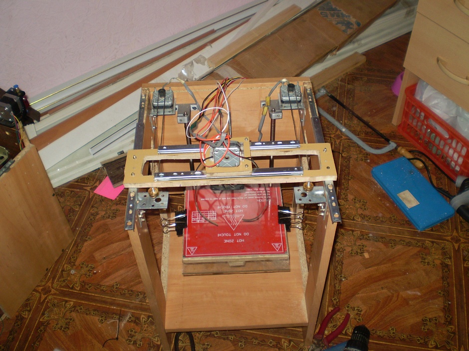

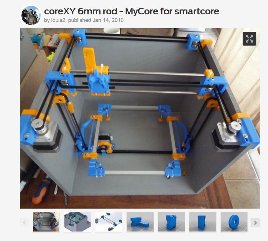

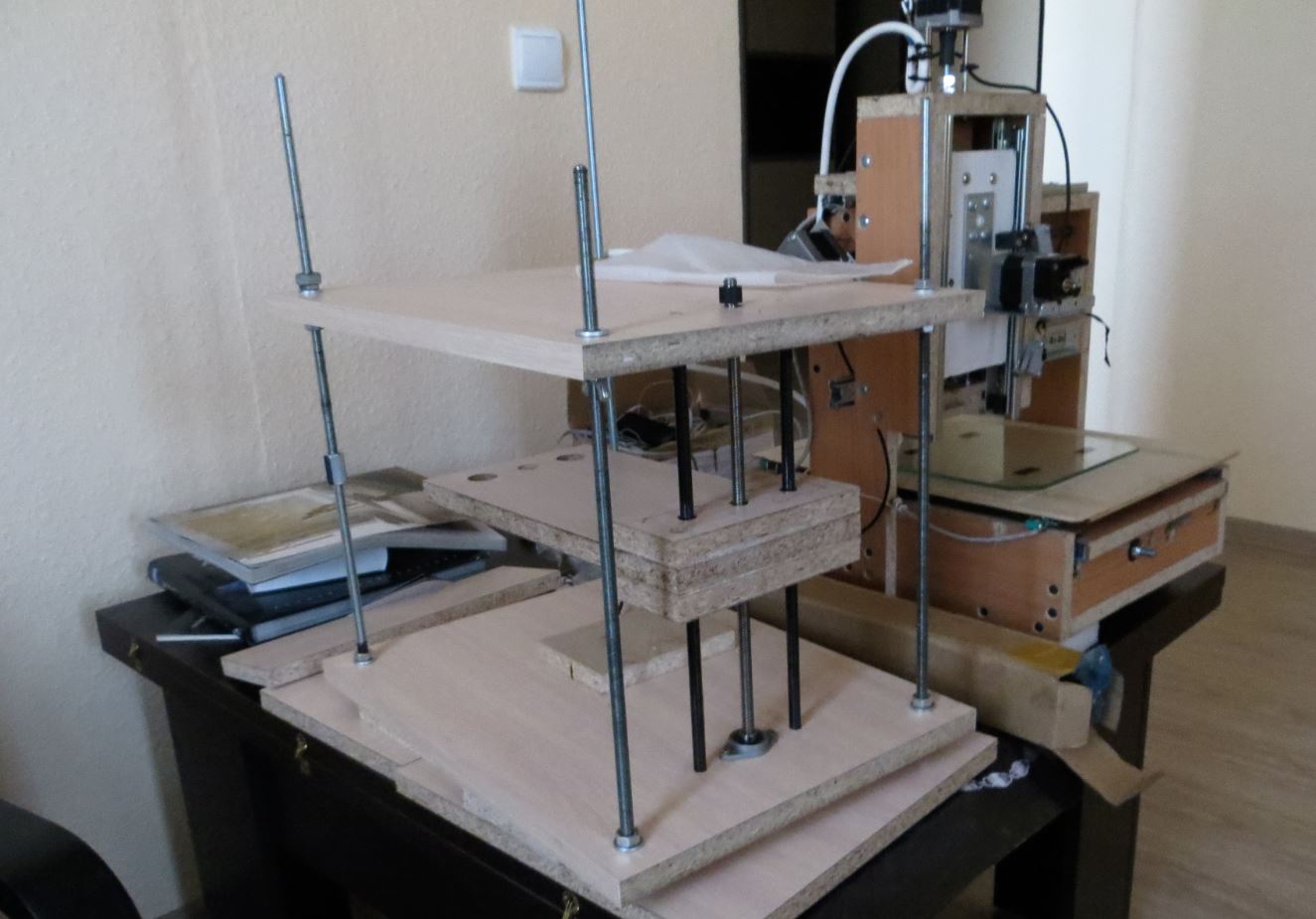

То же в процессе постройки похожего принтера.
Но ось Z выполнил похоже - не очень хороший конструктив - закусывает её от перекосов. По такой конструкции очень много есть комментариев и такой конструктив оси лучше не применять
Попытка № 2 - 29 05 2017..JPG (11560 просмотров) <a class='original' href='./download/file.php?id=113320&mode=view' target=_blank>Загрузить оригинал (119.33 КБ)</a>
Её надо по другому делать:
coreXY 6mm rod - MyCore for smartcore 1.JPG (11560 просмотров) <a class='original' href='./download/file.php?id=113321&mode=view' target=_blank>Загрузить оригинал (91.75 КБ)</a>
20140129_204027_resized_preview_featured5.jpg (11560 просмотров) <a class='original' href='./download/file.php?id=113322&mode=view' target=_blank>Загрузить оригинал (119.37 КБ)</a>
А в целом может взять для первого раза готовый конструктив и повторить его?
Если есть уже комплектующие - то может сделать быстро макетный вариант-прототип и на нём напечатать все необходимые элементы конструкции из пластика?
Мне очень понравился тут один констурктив из старой тумбочки:
P1010046.jpg (11560 просмотров) <a class='original' href='./download/file.php?id=113323&mode=view' target=_blank>Загрузить оригинал (269.21 КБ)</a>
P1010047.jpg (11560 просмотров) <a class='original' href='./download/file.php?id=113324&mode=view' target=_blank>Загрузить оригинал (211.49 КБ)</a>
На прототипе-то большинство "косяков" в живую прочувствуете. А если временный корпус делать из ЛДСП - то совсем недорого выйдет.
Или по вашему макету - верхнуюю раму в корупсе повернуть на 90 градусов и ось Z удвоить - сделать с двух сторон. Или повторить конструктив Prusa - по центру боковых граней по одной оси и по одному ведущему винту с шаговыми двигателями. Чуть дороже, но сделать и отладить проще.
Узел планируется такой:
3D-priner09.PNG (11522 просмотра) <a class='original' href='./download/file.php?id=113485&mode=view' target=_blank>Загрузить оригинал (32.12 КБ)</a>
Думаю, он будет не массивнее, чем у Sprintera. В Sprintere по всей длине идет балка, и к ней прикреплена рельсовая направляющая. У меня роль балки будет выполнять рельса. Расчетный вес дюралевых чушек на каретках - по 120 гр. Не знаю, как еще уменьшить вес, может, поднять каретки над верхней плитой..
