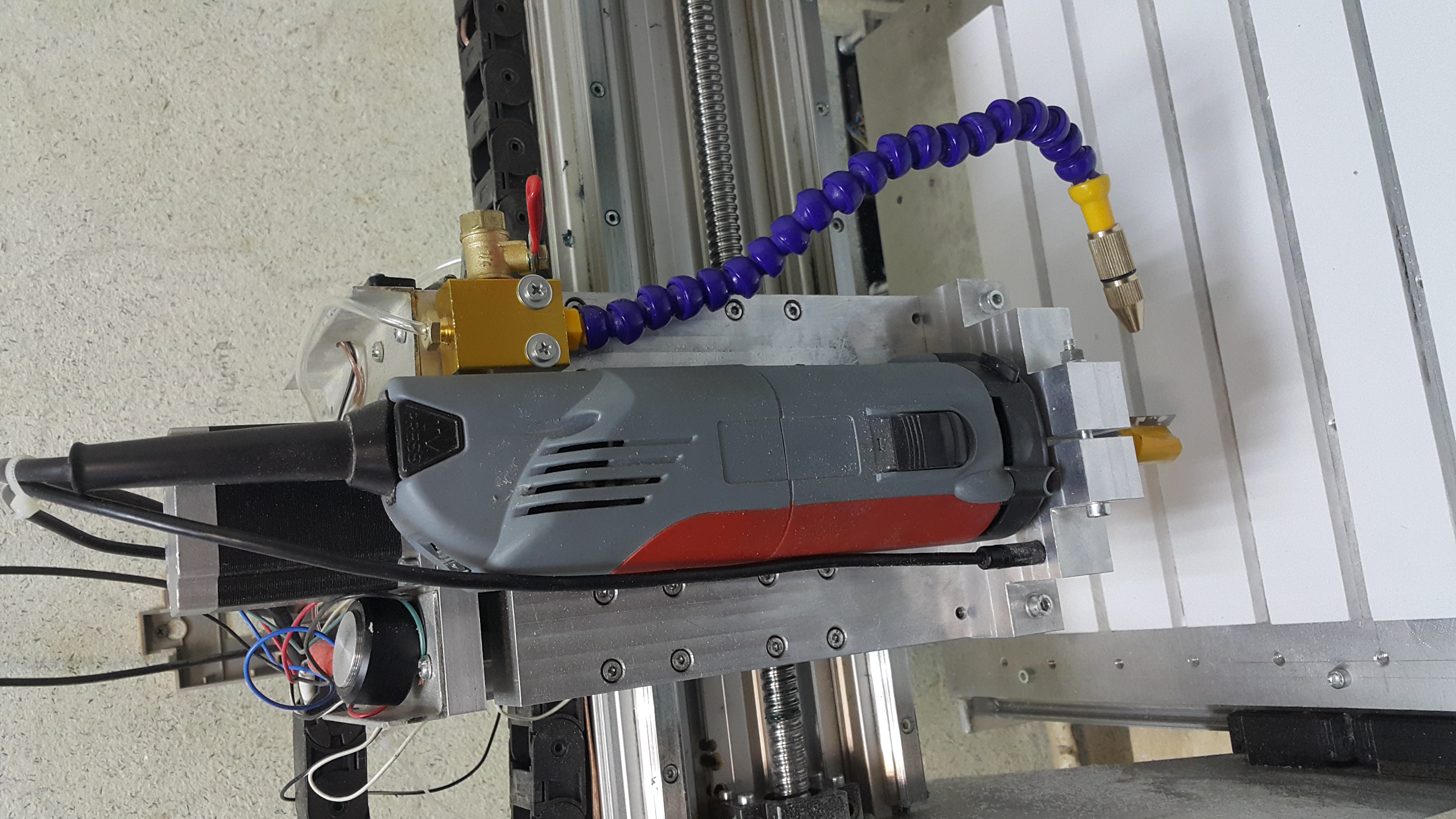

Потихоньку изучаю solidcam и начинаю резать детальки. Первый блин практически не комом.
Крепление гайки ШВП, вариант 2 (5981 просмотр) <a class='original' href='./download/file.php?id=110530&sid=4d2c3277889258f1284c6b3e6edbbd93&mode=view' target=_blank>Загрузить оригинал (1.73 МБ)</a>

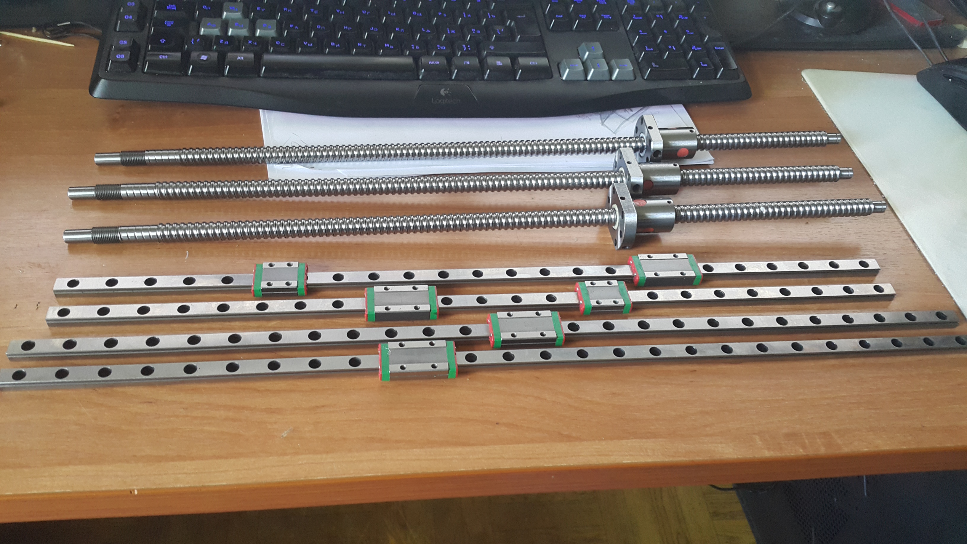

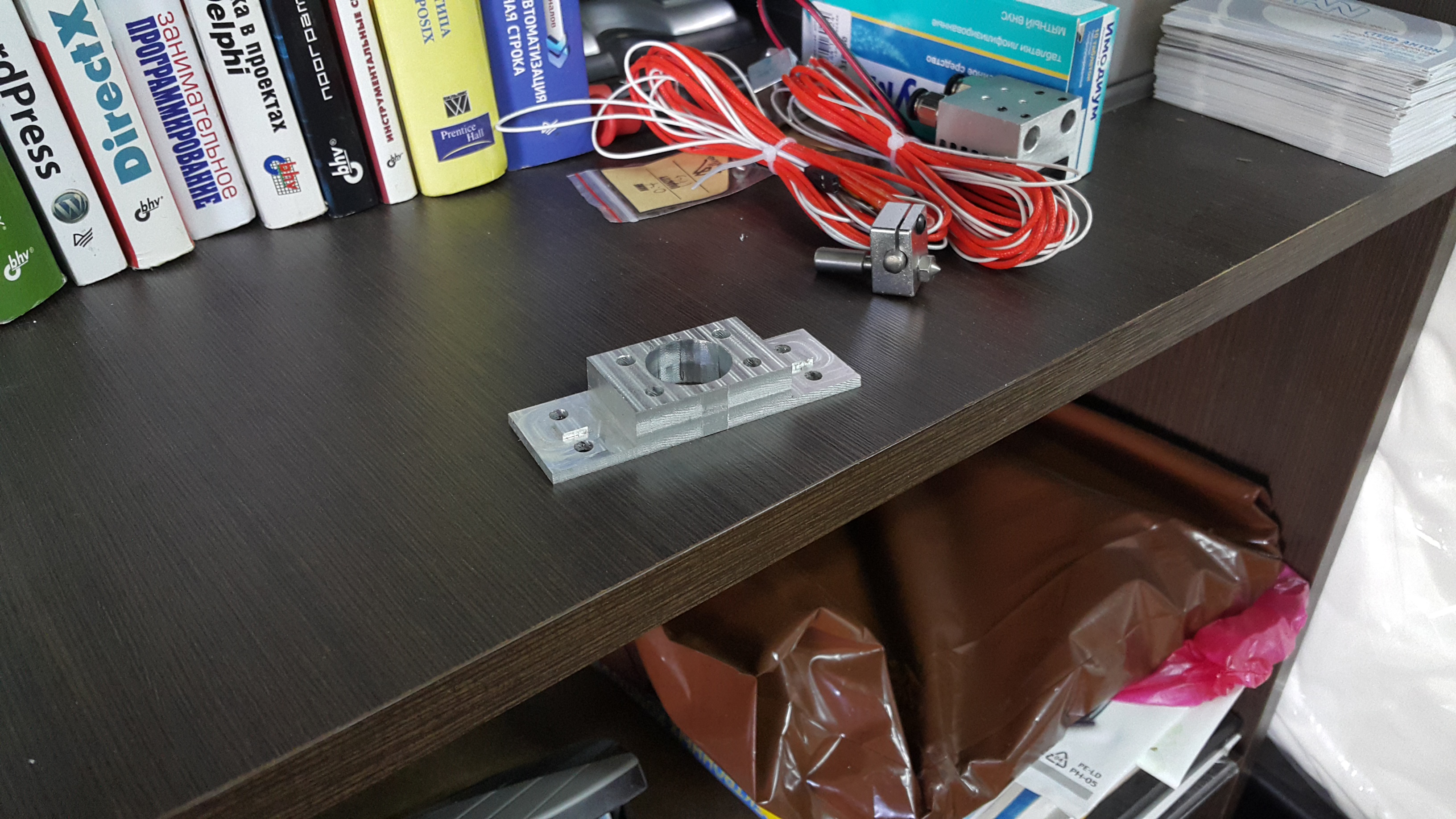

С утра приехали очередные ништяки. 3 ШВП с гайками 1204, в целом нормального качества, не шлифовка конечно, но думаю сойдет. Попробую зашприцевать их смазкой сразу и вкрутить пресс-масленки. Рельсы и каретки бегают без особых заеданий, правда по ошибке заказал 4 длинные и 2 короткие. Сейчас думаю или заказать еще 2 короткие, или переделать под 2 длинные, вместо 4 коротких. Пока склоняюсь к первому варианту. Все же 4 опоры лучше, чем 2. Гайки ШВП оказались немного другого размера, чем рисовал я. Буду переделывать конструкцию под реальность.
2017-05-04 11-08-22.JPG (5923 просмотра) <a class='original' href='./download/file.php?id=110648&sid=4d2c3277889258f1284c6b3e6edbbd93&mode=view' target=_blank>Загрузить оригинал (1.66 МБ)</a>

Рельсы примерно по 500мм? сколько стоят?
И профиль 30х30?

да, рельсы по 500мм. Эта посылка встала почти в 10 тыр. Профиль 20*20 и 20*40

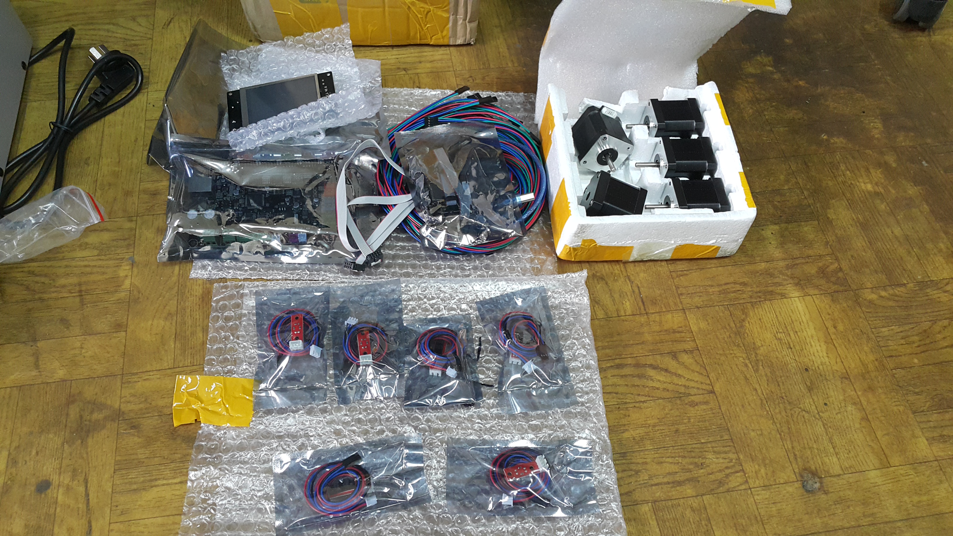

Сообщение stetz.anton »

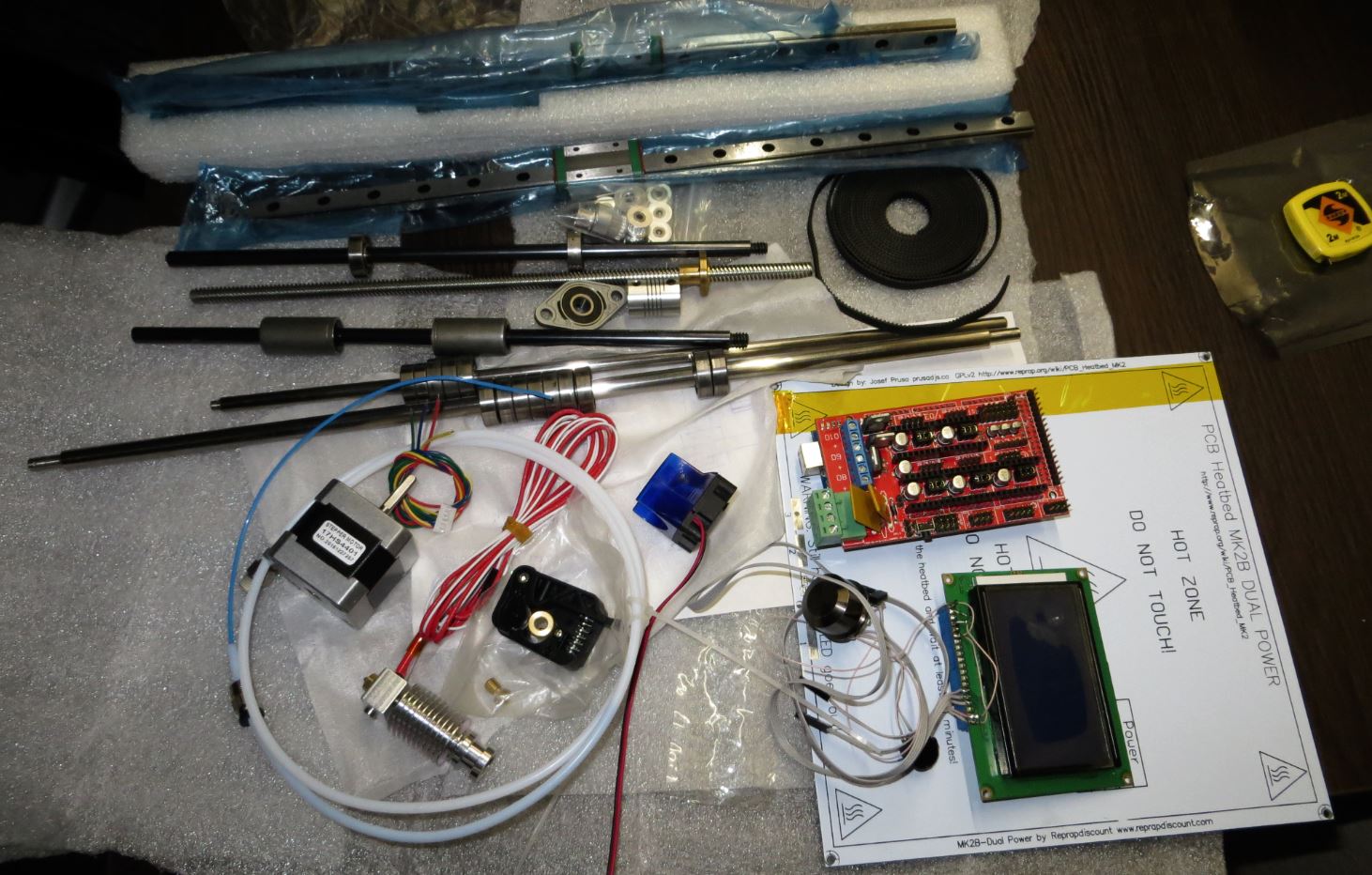

Приехали экструдеры. На вид вполне нормуль, но нужен будет "реверс инжиниринг")))) Надо будет и проект подогнать под них, и их немного доработать под крепеж и регулировки
2017-05-13 13-46-55.JPG (5799 просмотров) <a class='original' href='./download/file.php?id=111341&sid=4d2c3277889258f1284c6b3e6edbbd93&mode=view' target=_blank>Загрузить оригинал (1.21 МБ)</a>
Также приехала вся электроника, кроме нагревателя стола.
2017-05-13 15-22-15.JPG (5784 просмотра) <a class='original' href='./download/file.php?id=111356&sid=4d2c3277889258f1284c6b3e6edbbd93&mode=view' target=_blank>Загрузить оригинал (2.28 МБ)</a>

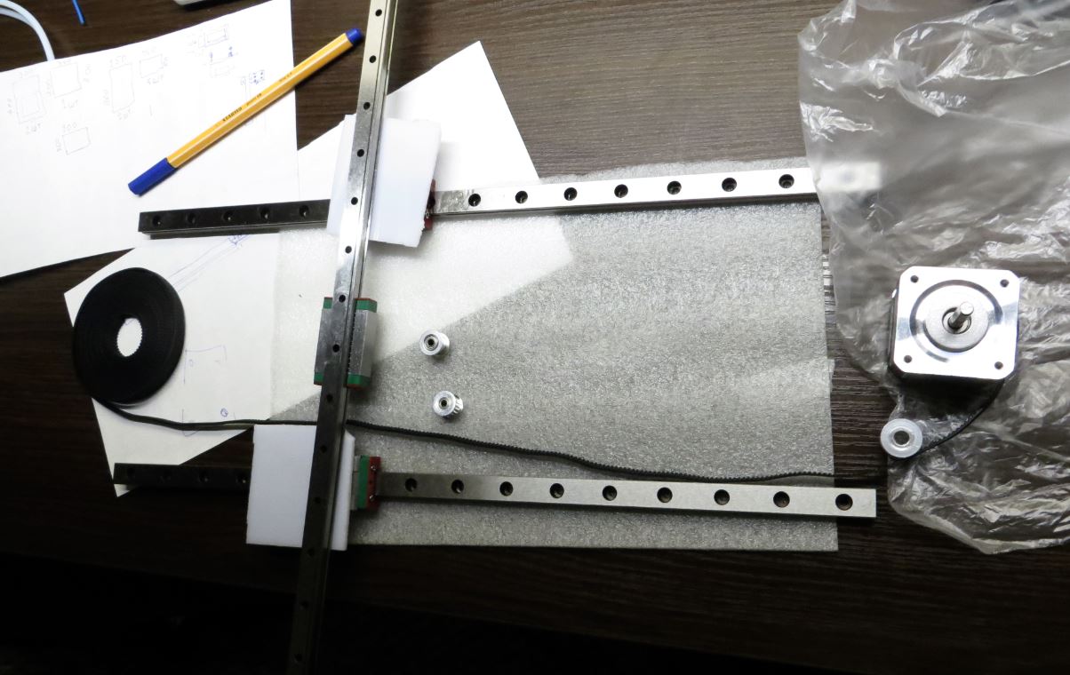

Вот прикинул , что если мне совместить детальки приехавшие для фрезера, то получается полный комплект, из чего можно составить 3d принтер. Но, так как специально заказанные детали для принтера ещё в дороге, можно сделать промежуточный вариант.
3D принтер 2    20 05 2017.JPG (5712 просмотров) <a class='original' href='./download/file.php?id=112120&sid=4d2c3277889258f1284c6b3e6edbbd93&mode=view' target=_blank>Загрузить оригинал (228.98 КБ)</a>
Вот сижу кинематику прикидываю, в живую.
3D принтер 1    20 05 2017.JPG (5712 просмотров) <a class='original' href='./download/file.php?id=112119&sid=4d2c3277889258f1284c6b3e6edbbd93&mode=view' target=_blank>Загрузить оригинал (123.73 КБ)</a>
Изначально хотел принтер с рельсами 300 мм и оси по Z - 12 мм, такие и заказаны. Но, они в пути и когда придут ........ примерно, всегда получается крайняя дата + две недели, то есть середина июля.
А вот с деталями из "тумбочки" комплектуется -Три рельсы 12 *400 мм и оси 8 мм*330 мм по Z. Электроника протестирована с экраном на прошивке Марлин - помучился пару дней с экраном ,но всё вроде запустилось.
Сперва хотел Н-bot, но так как рельс всего три решил , что Core XY будет получше.
По прикидкам получается притер по корпусу 300*400 . И высота 350-400 мм. Рабочая зона по столику (220*220 мм) ход по оси Z те же 220 -250 мм. Рельса по Х будет выступать по 5 см за края корпуса. Придут заказанные рельсы перевинчу на рельсы 12мм * 300мм.
Головка - одна, подача пластика будет смонтирована на корпусе.
Корпус - два шита из фанеры 300*400 - верхний и нижний. Разнесены шпильками (чтобы выставить параллельность) на 350 мм. на вернем щите смонтированы рельсы . Под рабочую зону на верхнем щите вырезан квадрат. Смещение ремней , перекрещивание, будет реализовано дополнительной фанерной полоской, которая будет прикреплена к нижней плоскости верхнего шита, со смещением ступенькой - верхние ролики будут прикреплены на щите, нижние ролики на дополнительной фанерке. Из-за такого решения - ремни будут проходить под рельсой Х и внутри рельс У. Пока как-то так.
По Z - оси по шпилькам 8 мм - в качестве подшипников или линейные подшипники или обычные подшиники(но будут использованы как подшипники скольжения). Второй вариант -пока нравится больше - так как люфты меньше, а перемешений по Z - вроде как немного.
Ходовой винт - с 8 мм шагом на оборот.
По Z - вопрос - как позиционировать оси и ходовой винт. Два варианта - 1 вариант на одной линии (50 мм между осями) или равнобедренный треугольник 80 мм на сторону, с вершиной, с ходовым винтом , приближенным к рабочей зоне? Почему-то на русскоязычных сайтах - более распространен первый вариант, а на иностранных сайтах второй вариант.
В принципе, все решения, в черне, понятны. Но осталось много мелочей, которые могут застопорить проект - непонятно, для меня, как крепить Хот енд к каретке ? Как настраивать подаватель пластика? Так как решил стартануть с PLA пластика - варианты с нагревом стола, как я понял, не столь кретичны. Но все мелкие нюансы полезут при сборке и настройке. А так, в основном, есть понимание и по механике и по электрике и по программной настройке.
Сижу вот и размышляю - что надо собирать пока желание есть. А то пока придут запчасти - может и желание пройти, либо какие другие дела будут всё время занимать.

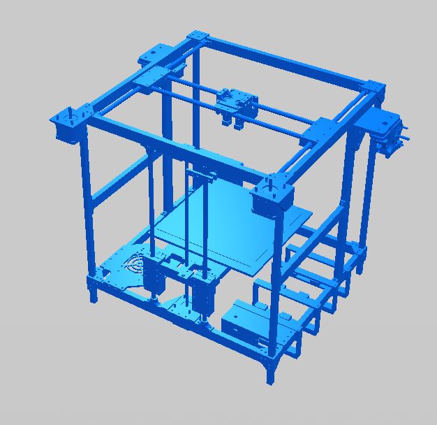

я все таки сначала рисовал, а потом уже заказывал. таким образом получилось сэкономить на стоимости принтера, хотя и так выходит не маленькой. Я сейчас в активной фазе изготовления деталек из д16т. Обновил немного свой станок, усилил кронштейн шпинделя и добавил СОЖ туман. Сегодня протестил, дует и брызгает хорошо
tmp_13644-20170518_183132-173952474.jpg (5708 просмотров) <a class='original' href='./download/file.php?id=112136&sid=4d2c3277889258f1284c6b3e6edbbd93&mode=view' target=_blank>Загрузить оригинал (1.71 МБ)</a>

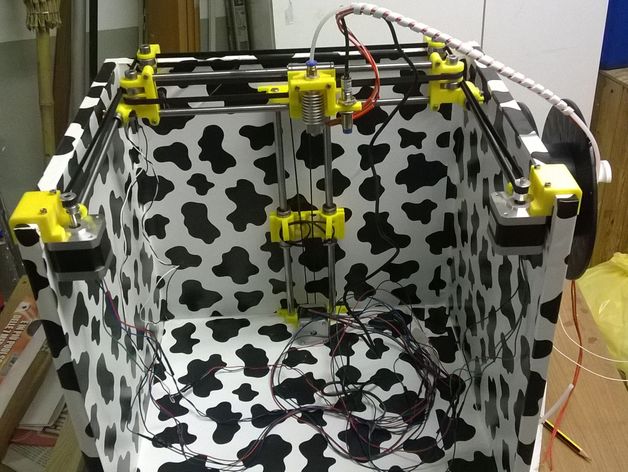

вот другая реализация по Z:
20140129_204027_resized_preview_featured5.jpg (5643 просмотра) <a class='original' href='./download/file.php?id=112217&sid=4d2c3277889258f1284c6b3e6edbbd93&mode=view' target=_blank>Загрузить оригинал (119.37 КБ)</a>

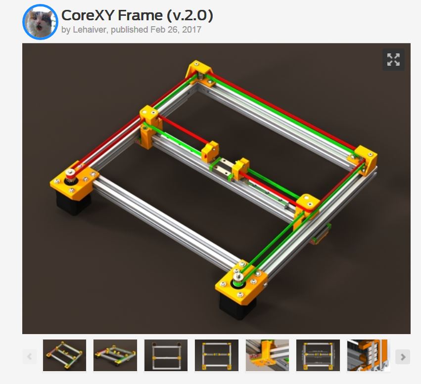

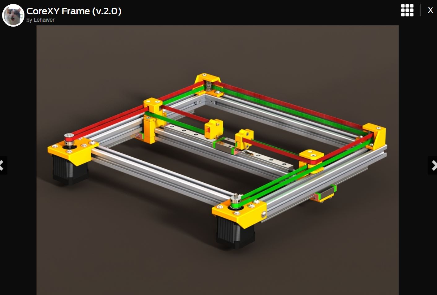

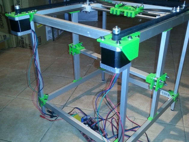

Вот само Core XY
CoreXY Frame (v.2.0).JPG (5643 просмотра) <a class='original' href='./download/file.php?id=112218&sid=4d2c3277889258f1284c6b3e6edbbd93&mode=view' target=_blank>Загрузить оригинал (75.98 КБ)</a>
CoreXY Frame .JPG (5639 просмотров) <a class='original' href='./download/file.php?id=112221&sid=4d2c3277889258f1284c6b3e6edbbd93&mode=view' target=_blank>Загрузить оригинал (101.54 КБ)</a>

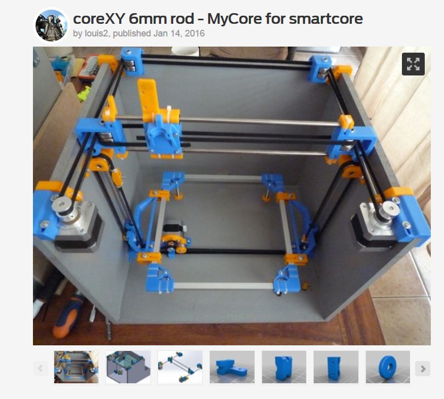

Вот тоже очень наглядная схема:
coreXY 6mm rod - MyCore for smartcore 1.JPG (5638 просмотров) <a class='original' href='./download/file.php?id=112222&sid=4d2c3277889258f1284c6b3e6edbbd93&mode=view' target=_blank>Загрузить оригинал (91.75 КБ)</a>
coreXY 6mm rod - MyCore for smartcore 2.JPG (5638 просмотров) <a class='original' href='./download/file.php?id=112223&sid=4d2c3277889258f1284c6b3e6edbbd93&mode=view' target=_blank>Загрузить оригинал (99.78 КБ)</a>

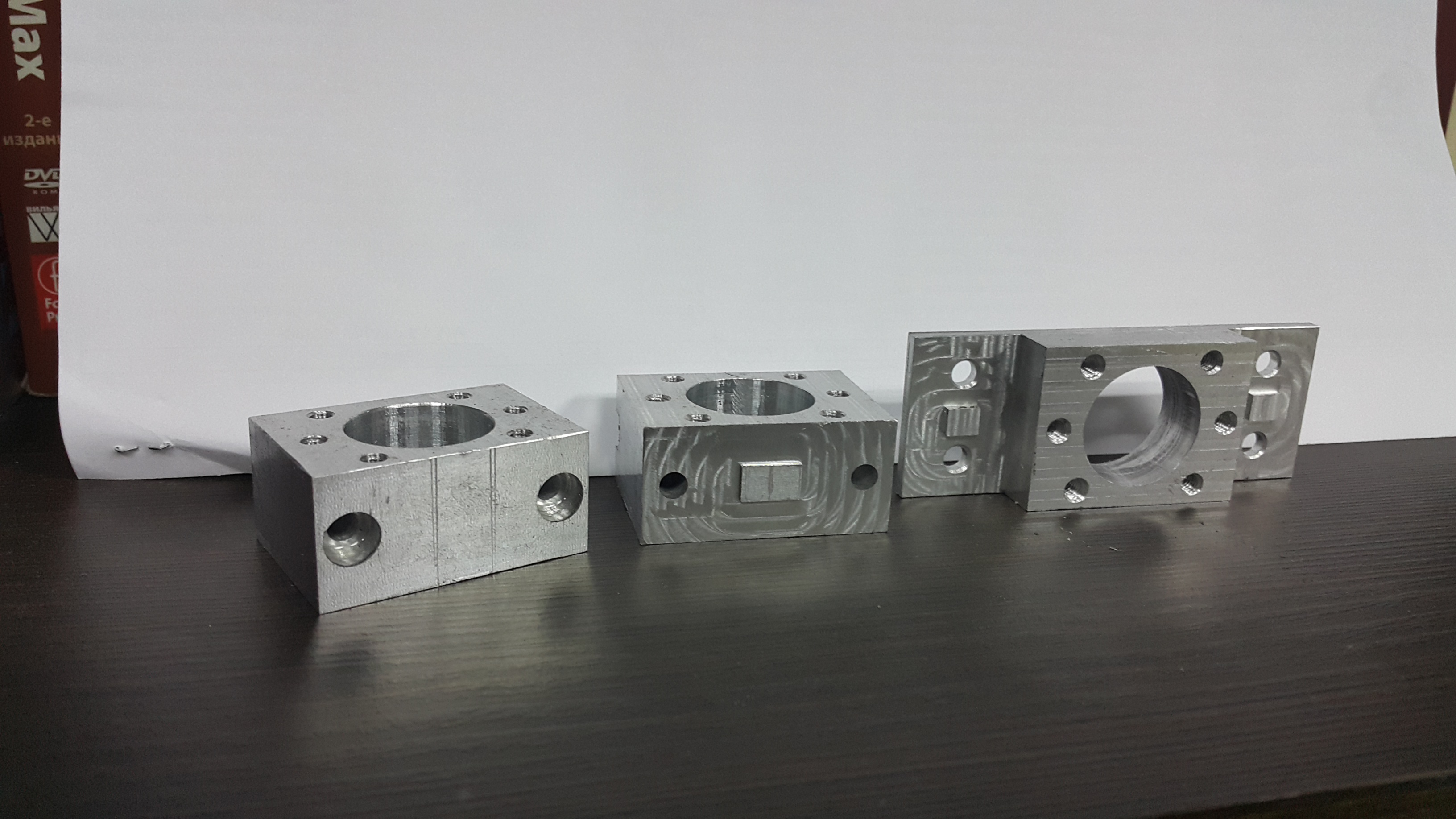

Продолжим после небольшого перерыва. Потихоньку осваиваю solidcam и работу с тисками.
Детальки на 3-4 установа уже не вызывают много страха )
Держатели гаек ШВП (5474 просмотра) <a class='original' href='./download/file.php?id=113019&sid=4d2c3277889258f1284c6b3e6edbbd93&mode=view' target=_blank>Загрузить оригинал (1.27 МБ)</a>
Держатели гаек ШВП
