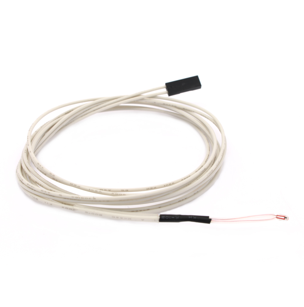

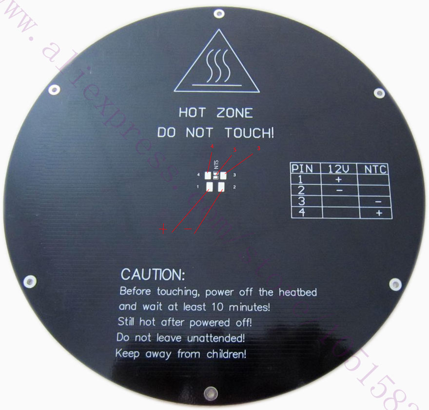

Здравствуйте друзья!
Помогите пожалуйста. С дуру заказ стол без припаянных проводов. Не могу разобраться что куда припаять. 1 и 2 понятно, подводка питания с платы. Насколько я понял NTS это подключение термистора, но не понятно куда именно на 4 и 3 или на 5. И какой это термистор должен быть, у меня как на фотке 2, а его насколько я понял не припаивают а просто прилепляют термостойким скотчем. Тогда не понятно что делать с 4/3 и 5.
Принтер дельта.

насколько понимаю, на площадки 5 паяется smd термистор, на площадки 3 и 4 - провода от него к плате.
такой, как у вас - да, приклеить скотчем
Re: Помогите разобраться (непонятный стол)
В твоем случае, к 1,2 припаиваешь подогрев, а свой термистор просто приклеиваешь/прижимаешь к столу, остальные контакты в твоем случае не нужны.

Большое Спасибо!
так и сделаю
