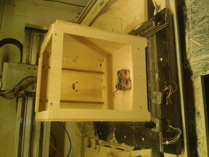

Мотор высокоомный. Будет очень медленно работать и мощность ооочень маленькая. Негодится.
Насчет жескости тут словами непередать. Рисовать надо.
Да и пустое это.
Чертежей прусы в инете валом!
Лист фанеры или 1.5 квадрата акрила недорого стоят.
А лазер сейчас не редкость. У практически любой рекламной конторке есть. И жескость фанерной прусы не будет уступать вашей конструкции.

Да и почему именно пруса?
Вот ультимакер 2 например.
Эта версия под фрезеровку.
Но есть под лазерную резку.

Дополню про Прусу из листового материала
ссылка о чем речь http://reprap.org/wiki/Graber_i3/ru
В нем нет ни одной напечатанной детальки, при невозможности найти лазерную резку вырезать можно лобзиком.
