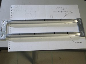

nik1 писал(а):Переделывать не буду , если тока доработать :)
по времени затратно все эти приклейки -выставления :freak:
но ты все равно скажи чего хотел предложить, на будущее пригодится
Если бы ещё три-четыре перемычки добавил к вертикальным рёбрам ( вдоль направляющих), жёсткость ещё сильнее увеличилась бы. :)
Типа так:
перемычки.jpg (6397 просмотров) <a class='original' href='./download/file.php?id=86870&sid=732cf06dbc24ba078e2ea2f922d418d7&mode=view' target=_blank>Загрузить оригинал (103.87 КБ)</a>
(сорри, в пейнте рисовать не мастак :) )

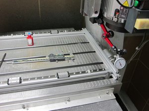

Сообщения: 8408
Re: 3Д принтер AKlion 2

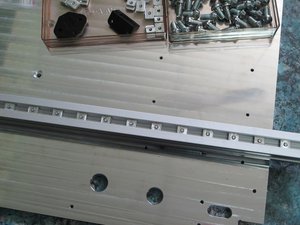

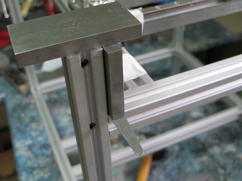

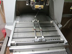

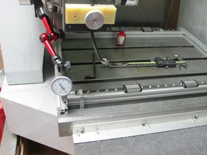

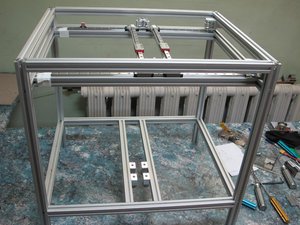

ну вот и пошла наконец то сборка :cheesy:
но перед этим еще чутка поделал , нижняя панель из в95т толщине 8мм :hehehe: , ну чё типо было дома, зато крепкая :good:

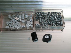

переточил болты для скрепления профилей,делал с юбочкой под ширину профиля
сделал закладные гайки крепить рельсы и последние крепехи датчиков
сборку оси Х делал на фрезере, не представляю как сделать ровно по другому и то ушло довольно прилично по времени
но практически все в 2-3 сотки :)
в целом все идет гладко, при сборке удобно применять Кмд, практически можно набрать любую длину до упора
на завтра в планах одеть как то шкивы на шаговики, валы короткие и крепиться не куда :freak:
и продолжу сборку
панель.jpg (6300 просмотров) <a class='original' href='./download/file.php?id=87180&sid=732cf06dbc24ba078e2ea2f922d418d7&mode=view' target=_blank>Загрузить оригинал (135.16 КБ)</a>
метизы.jpg (6300 просмотров) <a class='original' href='./download/file.php?id=87181&sid=732cf06dbc24ba078e2ea2f922d418d7&mode=view' target=_blank>Загрузить оригинал (118.52 КБ)</a>
закладные гайки.jpg (6300 просмотров) <a class='original' href='./download/file.php?id=87182&sid=732cf06dbc24ba078e2ea2f922d418d7&mode=view' target=_blank>Загрузить оригинал (105.61 КБ)</a>
сборка Х.jpg (6300 просмотров) <a class='original' href='./download/file.php?id=87183&sid=732cf06dbc24ba078e2ea2f922d418d7&mode=view' target=_blank>Загрузить оригинал (131.46 КБ)</a>
сборка 2.jpg (6300 просмотров) <a class='original' href='./download/file.php?id=87184&sid=732cf06dbc24ba078e2ea2f922d418d7&mode=view' target=_blank>Загрузить оригинал (122.89 КБ)</a>
сборка 3.jpg (6300 просмотров) <a class='original' href='./download/file.php?id=87185&sid=732cf06dbc24ba078e2ea2f922d418d7&mode=view' target=_blank>Загрузить оригинал (128.32 КБ)</a>
кмд.jpg (6300 просмотров) <a class='original' href='./download/file.php?id=87186&sid=732cf06dbc24ba078e2ea2f922d418d7&mode=view' target=_blank>Загрузить оригинал (88.45 КБ)</a>
остов 1.jpg (6300 просмотров) <a class='original' href='./download/file.php?id=87188&sid=732cf06dbc24ba078e2ea2f922d418d7&mode=view' target=_blank>Загрузить оригинал (147.72 КБ)</a>
принтер снизу.jpg (6300 просмотров) <a class='original' href='./download/file.php?id=87189&sid=732cf06dbc24ba078e2ea2f922d418d7&mode=view' target=_blank>Загрузить оригинал (111.39 КБ)</a>
сбоку.jpg (6300 просмотров) <a class='original' href='./download/file.php?id=87190&sid=732cf06dbc24ba078e2ea2f922d418d7&mode=view' target=_blank>Загрузить оригинал (141.37 КБ)</a>

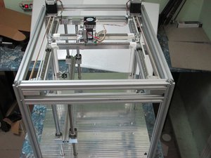

Сообщения: 8408
Уже понемногу катаемся, в ручном режиме :)
шкивы закрепил с помощью бонок м2.5, на фотке будет видно как
немного переделал драйверы, что бы завести дифпару на входы
в общем процесс идет
на некоторе время процесс прекратится, отпуск
немного фоток и видос про первые запуски

стопор для шкива.jpg (6235 просмотров) <a class='original' href='./download/file.php?id=87299&sid=732cf06dbc24ba078e2ea2f922d418d7&mode=view' target=_blank>Загрузить оригинал (148.22 КБ)</a>
переделка под дифпару.jpg (6235 просмотров) <a class='original' href='./download/file.php?id=87300&sid=732cf06dbc24ba078e2ea2f922d418d7&mode=view' target=_blank>Загрузить оригинал (207.21 КБ)</a>
2 часть.jpg (6235 просмотров) <a class='original' href='./download/file.php?id=87301&sid=732cf06dbc24ba078e2ea2f922d418d7&mode=view' target=_blank>Загрузить оригинал (207.83 КБ)</a>
проверка драйверов.jpg (6235 просмотров) <a class='original' href='./download/file.php?id=87302&sid=732cf06dbc24ba078e2ea2f922d418d7&mode=view' target=_blank>Загрузить оригинал (169.35 КБ)</a>
общая часть.jpg (6235 просмотров) <a class='original' href='./download/file.php?id=87303&sid=732cf06dbc24ba078e2ea2f922d418d7&mode=view' target=_blank>Загрузить оригинал (126.47 КБ)</a>

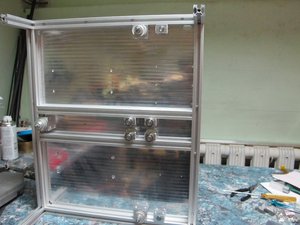

Сообщения: 8408

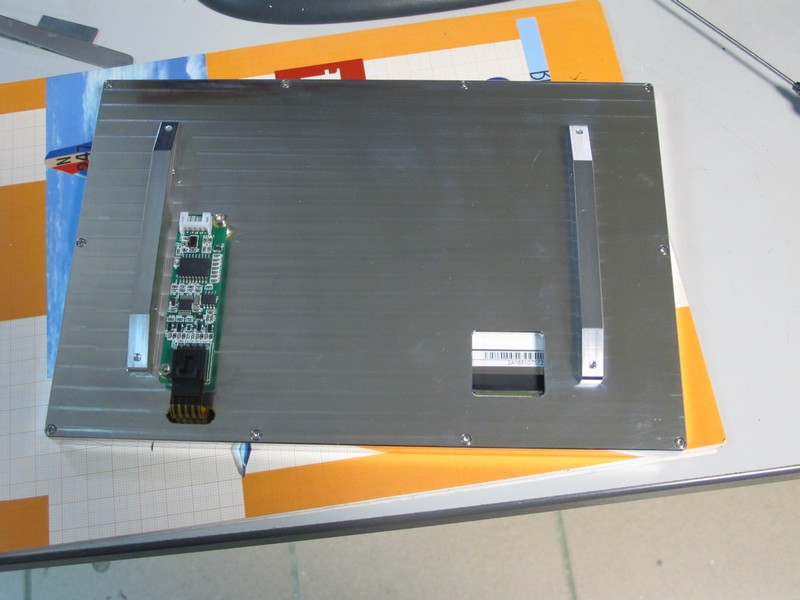

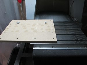

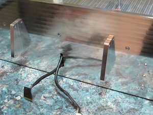

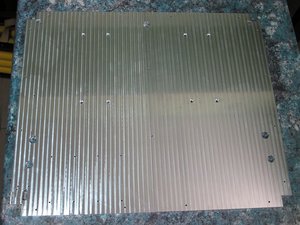

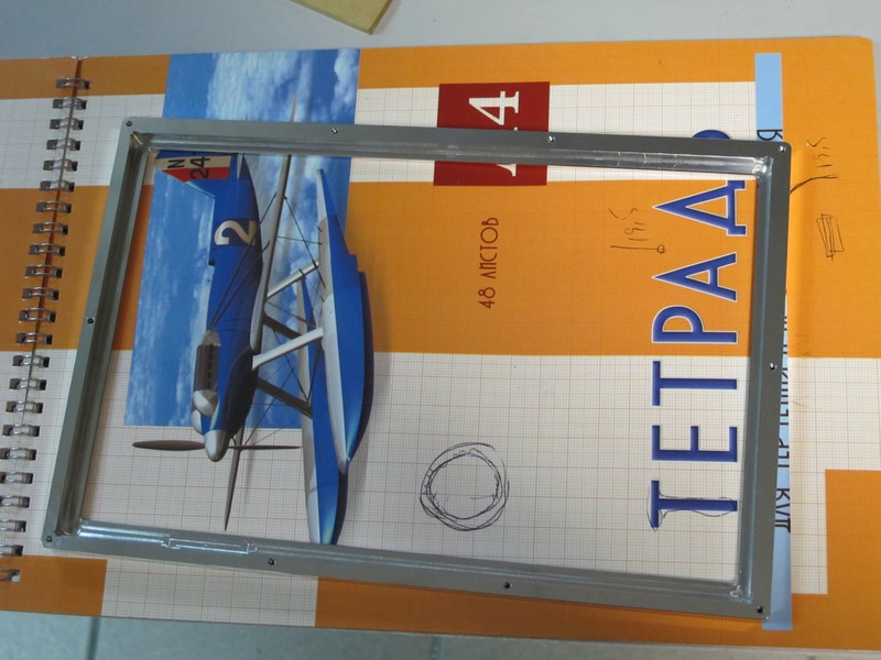

продолжаем :)

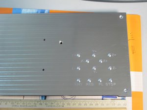

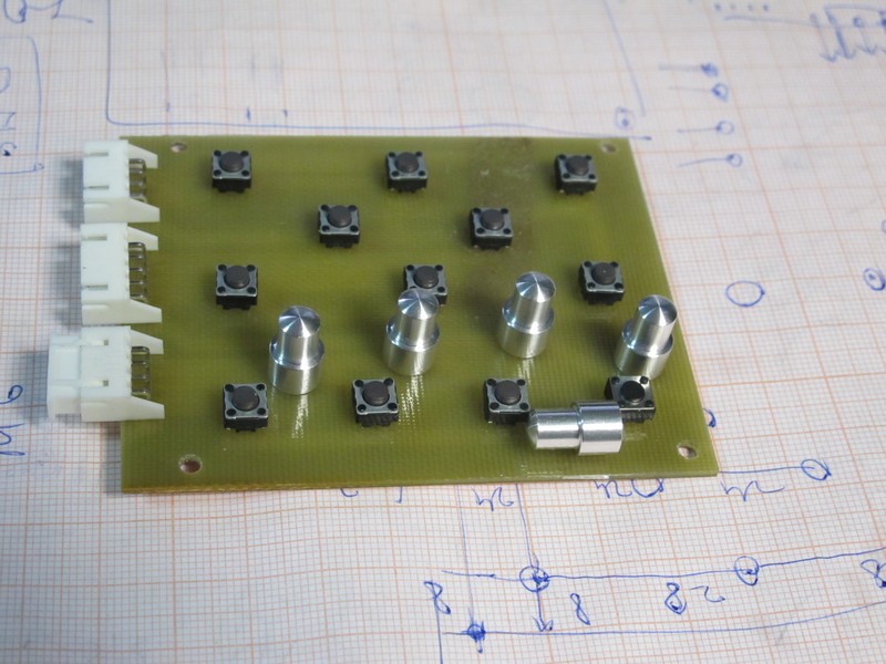

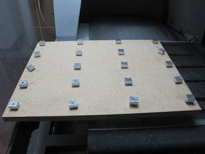

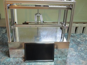

сделал переднюю панель на всякий случай с кнопками

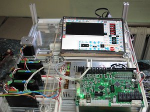

корпус под монитор +тач

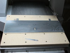

под переднюю панель пришлось сделать фальшстол и слегка растянуть ход по Х на фрезере , из 480 мм вышло 510 мм :)
но это в основном за счет свеса в сторону автосменщика

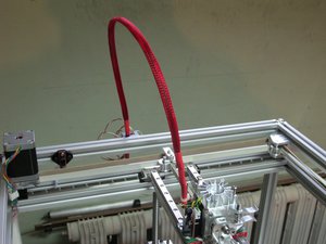

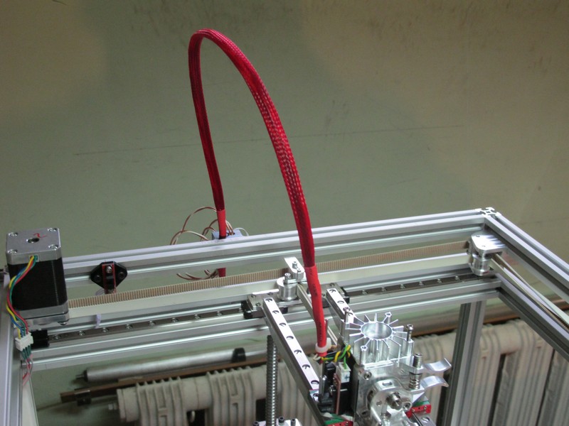

гибкий кабель из оплетки, будет 2 штуки
на сегодня затык с изготовлением 8 мм стеклянного стола и дверей
и жду ответа по боковинкам из нержи
ну еще ни как не приедут нагреватель сопла и терморезисторы
фальшстол 1.jpg (5989 просмотров) <a class='original' href='./download/file.php?id=90549&sid=732cf06dbc24ba078e2ea2f922d418d7&mode=view' target=_blank>Загрузить оригинал (104.54 КБ)</a>
одевание стола.jpg (5989 просмотров) <a class='original' href='./download/file.php?id=90550&sid=732cf06dbc24ba078e2ea2f922d418d7&mode=view' target=_blank>Загрузить оригинал (86.36 КБ)</a>
обратка стола.jpg (5989 просмотров) <a class='original' href='./download/file.php?id=90551&sid=732cf06dbc24ba078e2ea2f922d418d7&mode=view' target=_blank>Загрузить оригинал (91.87 КБ)</a>
кнопки.jpg (5989 просмотров) <a class='original' href='./download/file.php?id=90552&sid=732cf06dbc24ba078e2ea2f922d418d7&mode=view' target=_blank>Загрузить оригинал (112.82 КБ)</a>
крепление кнопок.jpg (5989 просмотров) <a class='original' href='./download/file.php?id=90553&sid=732cf06dbc24ba078e2ea2f922d418d7&mode=view' target=_blank>Загрузить оригинал (100.63 КБ)</a>
кнопки перед.jpg (5989 просмотров) <a class='original' href='./download/file.php?id=90554&sid=732cf06dbc24ba078e2ea2f922d418d7&mode=view' target=_blank>Загрузить оригинал (73.54 КБ)</a>
сбока моника и тача.jpg (5989 просмотров) <a class='original' href='./download/file.php?id=90555&sid=732cf06dbc24ba078e2ea2f922d418d7&mode=view' target=_blank>Загрузить оригинал (114.79 КБ)</a>
зад корпуса.jpg (5989 просмотров) <a class='original' href='./download/file.php?id=90556&sid=732cf06dbc24ba078e2ea2f922d418d7&mode=view' target=_blank>Загрузить оригинал (85.73 КБ)</a>
крепление моника.jpg (5989 просмотров) <a class='original' href='./download/file.php?id=90557&sid=732cf06dbc24ba078e2ea2f922d418d7&mode=view' target=_blank>Загрузить оригинал (131.88 КБ)</a>
общий вид.jpg (5989 просмотров) <a class='original' href='./download/file.php?id=90558&sid=732cf06dbc24ba078e2ea2f922d418d7&mode=view' target=_blank>Загрузить оригинал (138.04 КБ)</a>
гибкий кабель.jpg (5989 просмотров) <a class='original' href='./download/file.php?id=90559&sid=732cf06dbc24ba078e2ea2f922d418d7&mode=view' target=_blank>Загрузить оригинал (103.13 КБ)</a>

Гравировку у кнопок затереть бы чем-нибудь контрастным...
Сообщения: 8408
Если брат захочет , то затрет, это ему игрушка :)

Очень качественно и дорого. Исполнение на высшем уровне. Спасибо автору за доставленное удовольствие)))) А что это у вас за электроника стоит, если не секрет (дайте подсказку начинающему). PS Из электроники угадываю только шаговики нема23 и драйвера, а остальное как-то тяжко.
Сообщения: 8408
Спасибо
Остальная электронника возможно излишняя , но так захотелось, поэтому столько разных девайсов стоит
типа карты для монитора и компа для контроллера
драйверы лидшайн 422
Я не силен в контроллерх для принтеров, вроде Мегатронник вполне хорош
