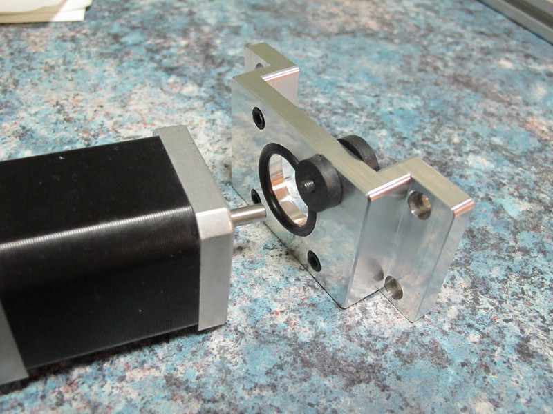

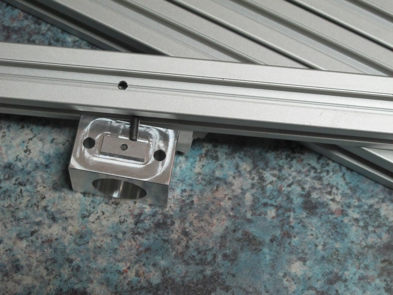

Закончил с профилями, это очень радует :)
и сделал крепехи с виброразвязкой под моторы
виброразвяку немного изменил, добавил направляющих резиновых колец , что бы исключить касание болтами по креплениям
в профилях и деталях сделал дополнительные крепежные отверсти, что бы было проще собирать
немного фоток как это было :)

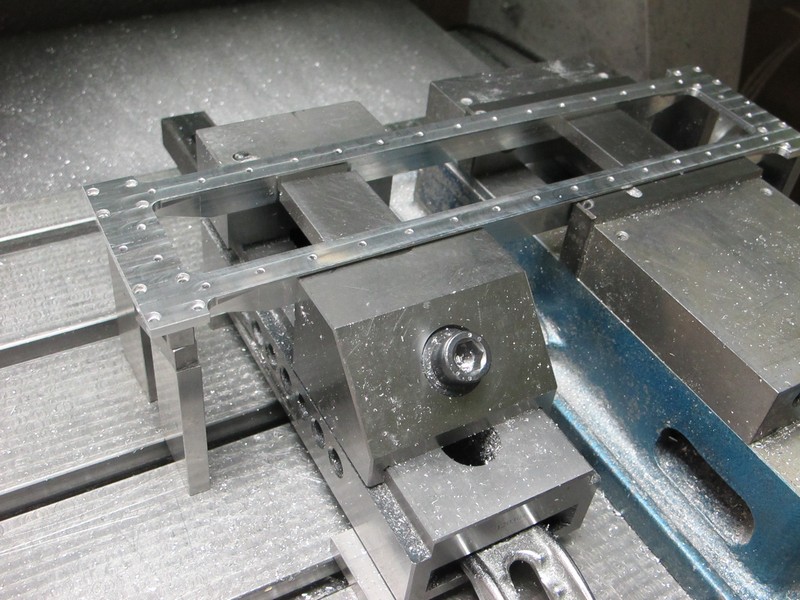

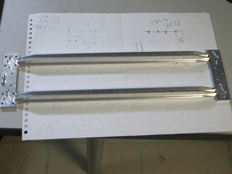

сделал еще часть деталек
основание портала буду переделывать, слабовата как по мне , прожимается на десятку с неполной загрузкой
к тому же эту на 2 десятки задужило
делал из в95т , снимал понемногу, охлаждал спиртом, но уводка есть
новую сделаю из ак4 1т , высота ребер будет в 2 раза больше
основание портала (7953 просмотра) <a class='original' href='./download/file.php?id=86200&mode=view' target=_blank>Загрузить оригинал (2.51 МБ)</a>
основание портала
приклейка на циакрин (7953 просмотра) <a class='original' href='./download/file.php?id=86201&mode=view' target=_blank>Загрузить оригинал (2.63 МБ)</a>
основание каретки (7953 просмотра) <a class='original' href='./download/file.php?id=86202&mode=view' target=_blank>Загрузить оригинал (1.9 МБ)</a>
основание каретки
IMG_0005[1].JPG (7953 просмотра) <a class='original' href='./download/file.php?id=86203&mode=view' target=_blank>Загрузить оригинал (1.76 МБ)</a>
держалки роликов (7953 просмотра) <a class='original' href='./download/file.php?id=86204&mode=view' target=_blank>Загрузить оригинал (1.9 МБ)</a>
держалки роликов
без загрузки (7953 просмотра) <a class='original' href='./download/file.php?id=86205&mode=view' target=_blank>Загрузить оригинал (2.33 МБ)</a>
без загрузки
с неполной загрузкой (7953 просмотра) <a class='original' href='./download/file.php?id=86206&mode=view' target=_blank>Загрузить оригинал (2.34 МБ)</a>

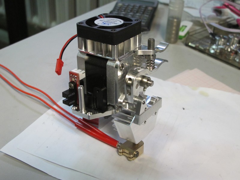

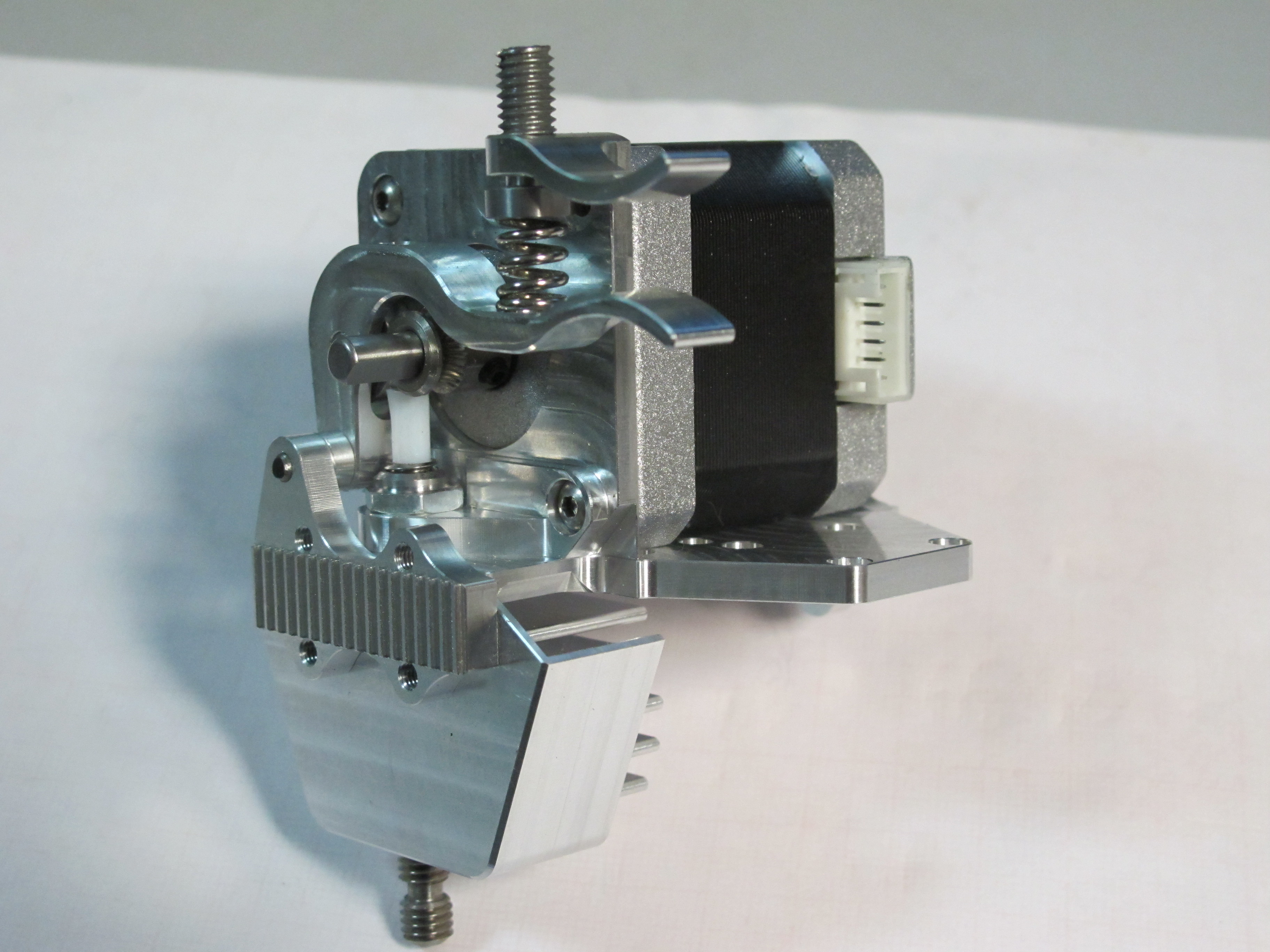

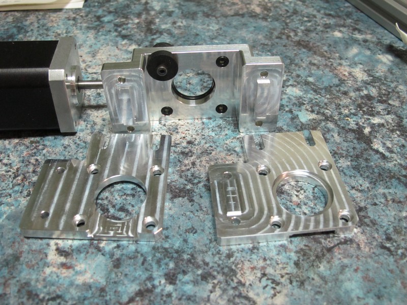

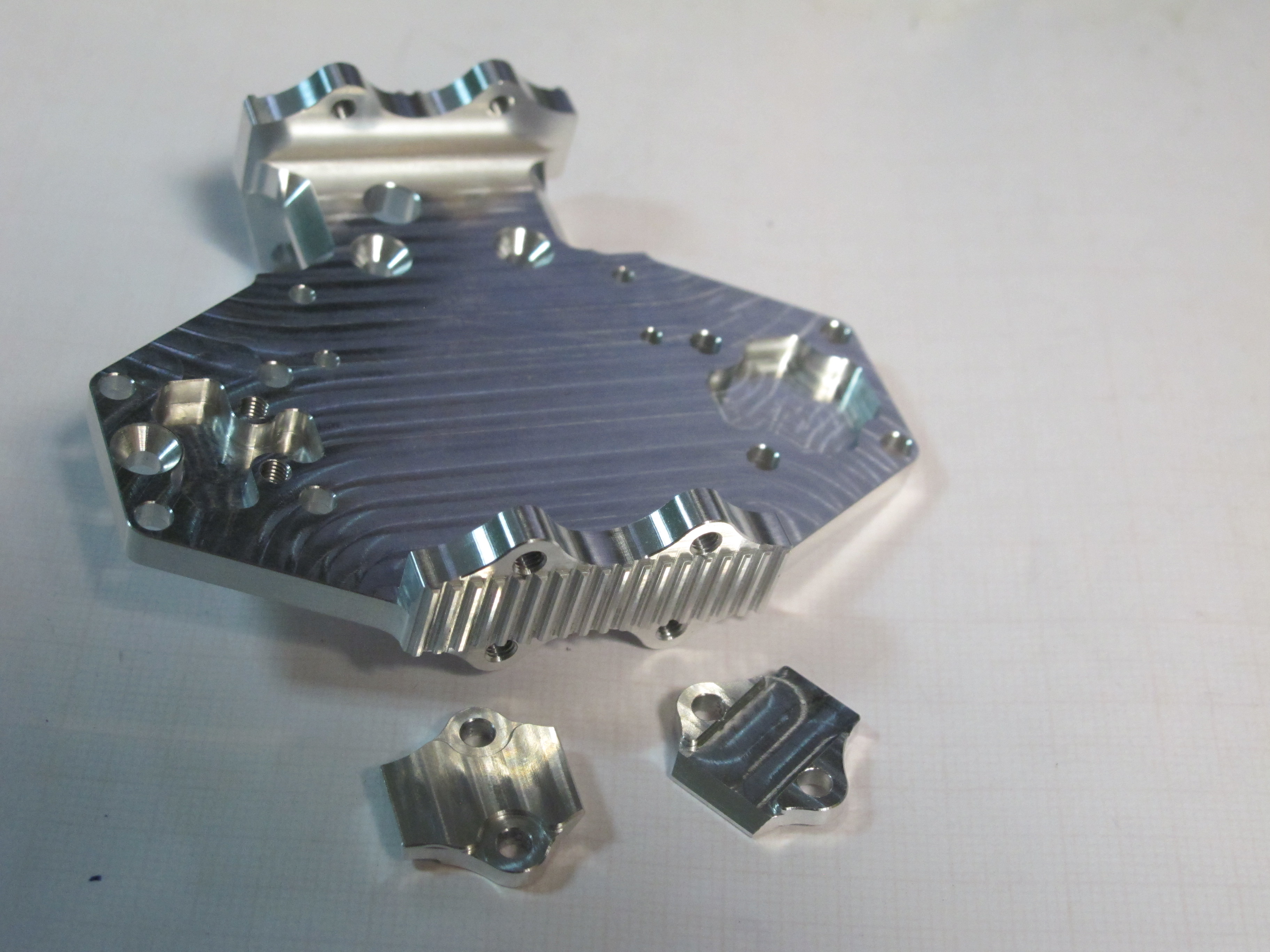

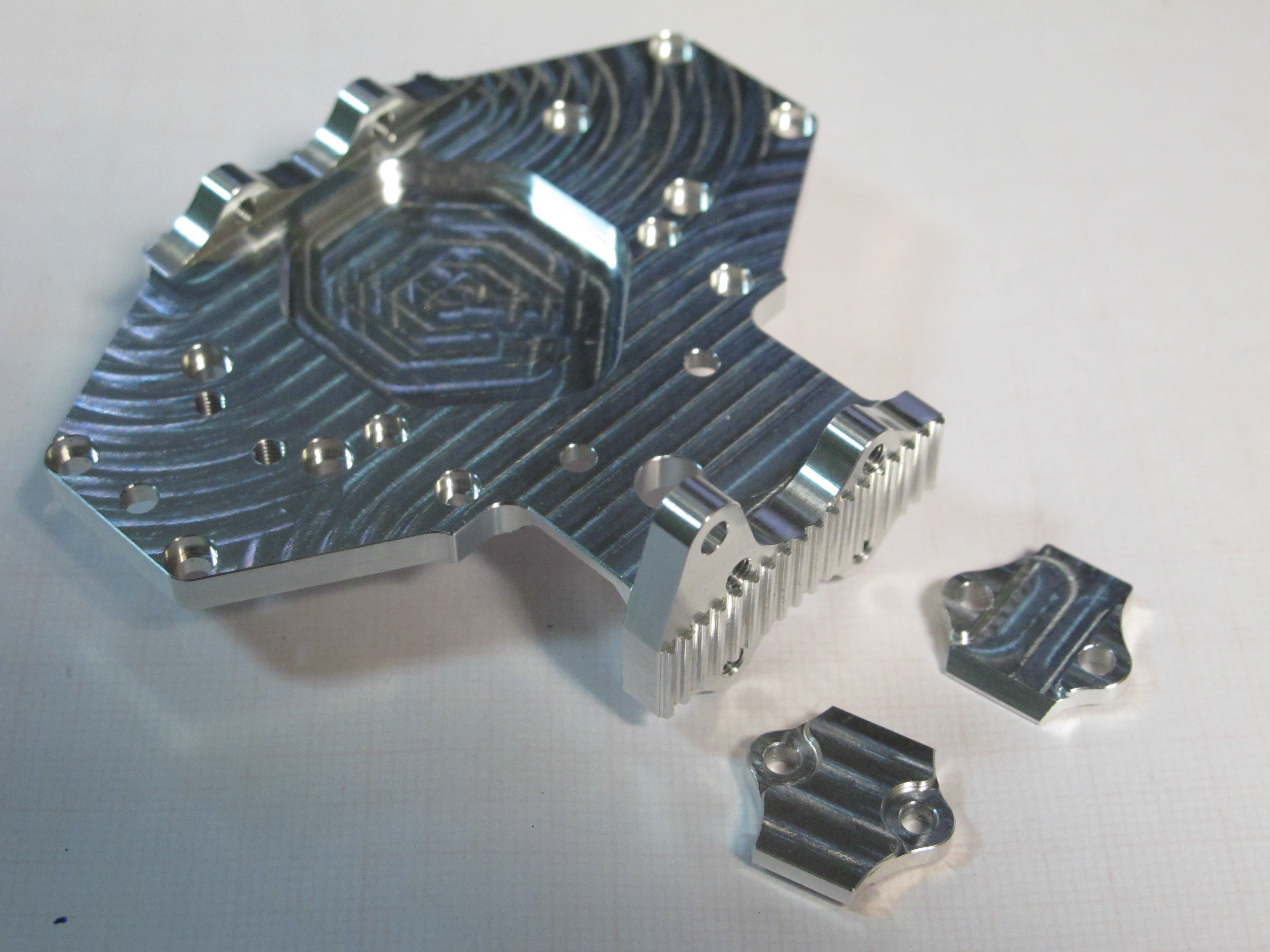

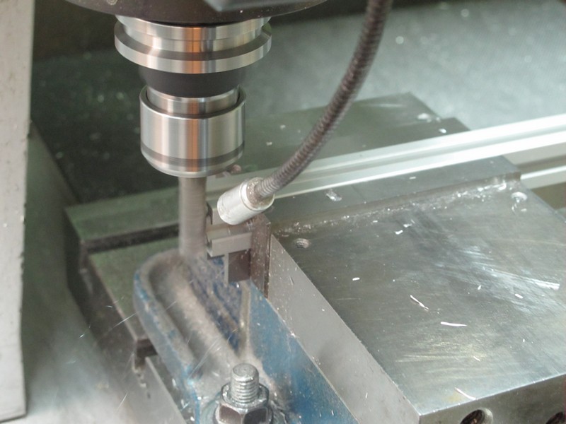

продолжаю делать детальки для головы, осталось немного
радиатор ковырял 3 мм фрезой, глубина 25 мм
сделал обнижение на твердосплавной и снимал по 0.3 мм
предварительно прошел 3 мм с длиной 12мм
немного фоток деталек и сборка
осталось немного фрезерных деталек и перейду к токарным, а там наконец то сборка

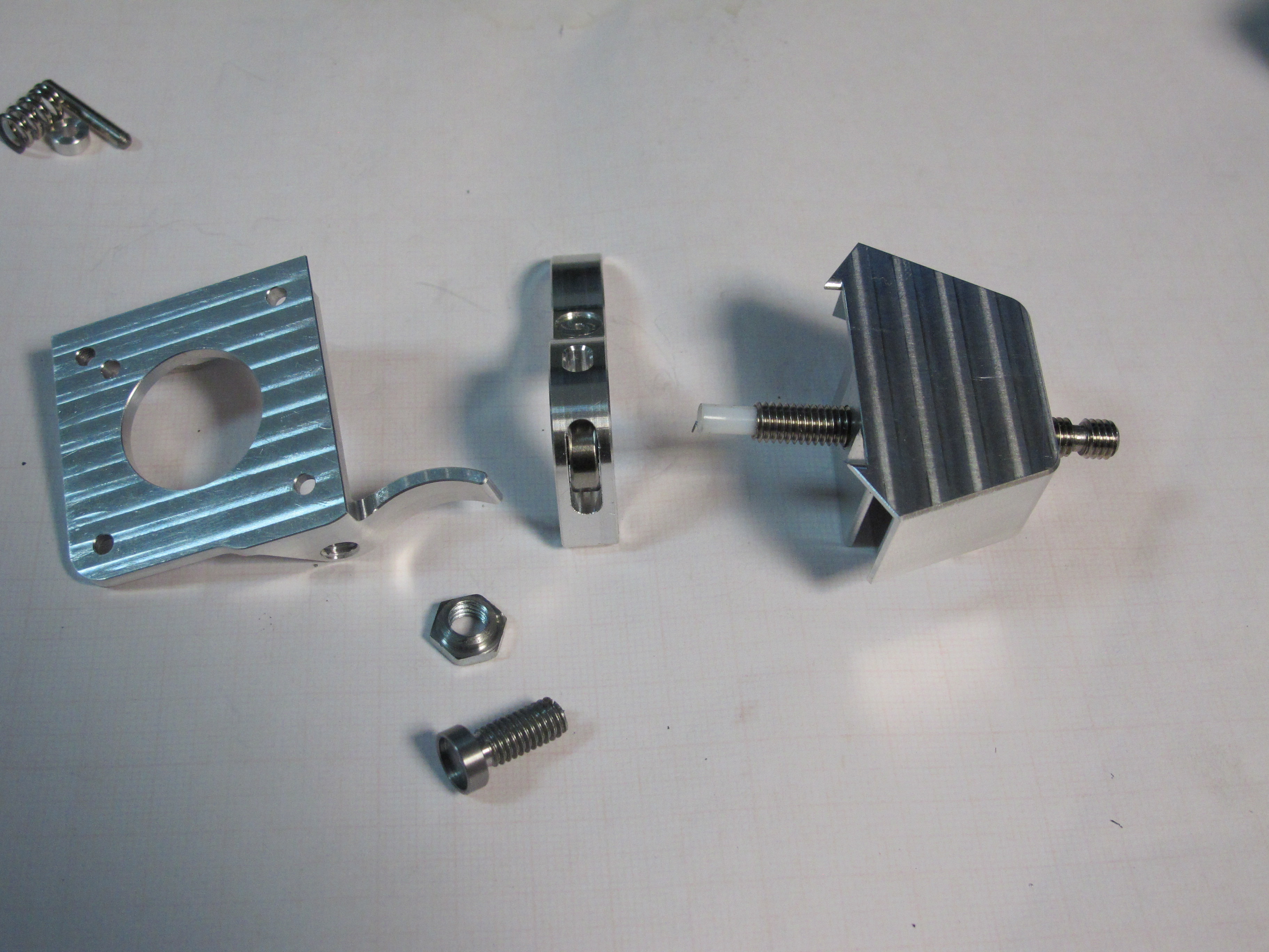

Поделал чутка мелочевки, она хоть и мелочевка , но времени отнимает неплохо :)
резьбу м3 резал резцом, сперва попробовал плашкой, но получается несколько просажено по диаметру- 2.8мм
для железа нормально , для дюрали побоялся, что сорвет
корпус нагревателя решил сделать с хомутом, что бы поджимать элемент , он немного овальный
фен на шаговик подачи видимо придется клеить, это самое простое

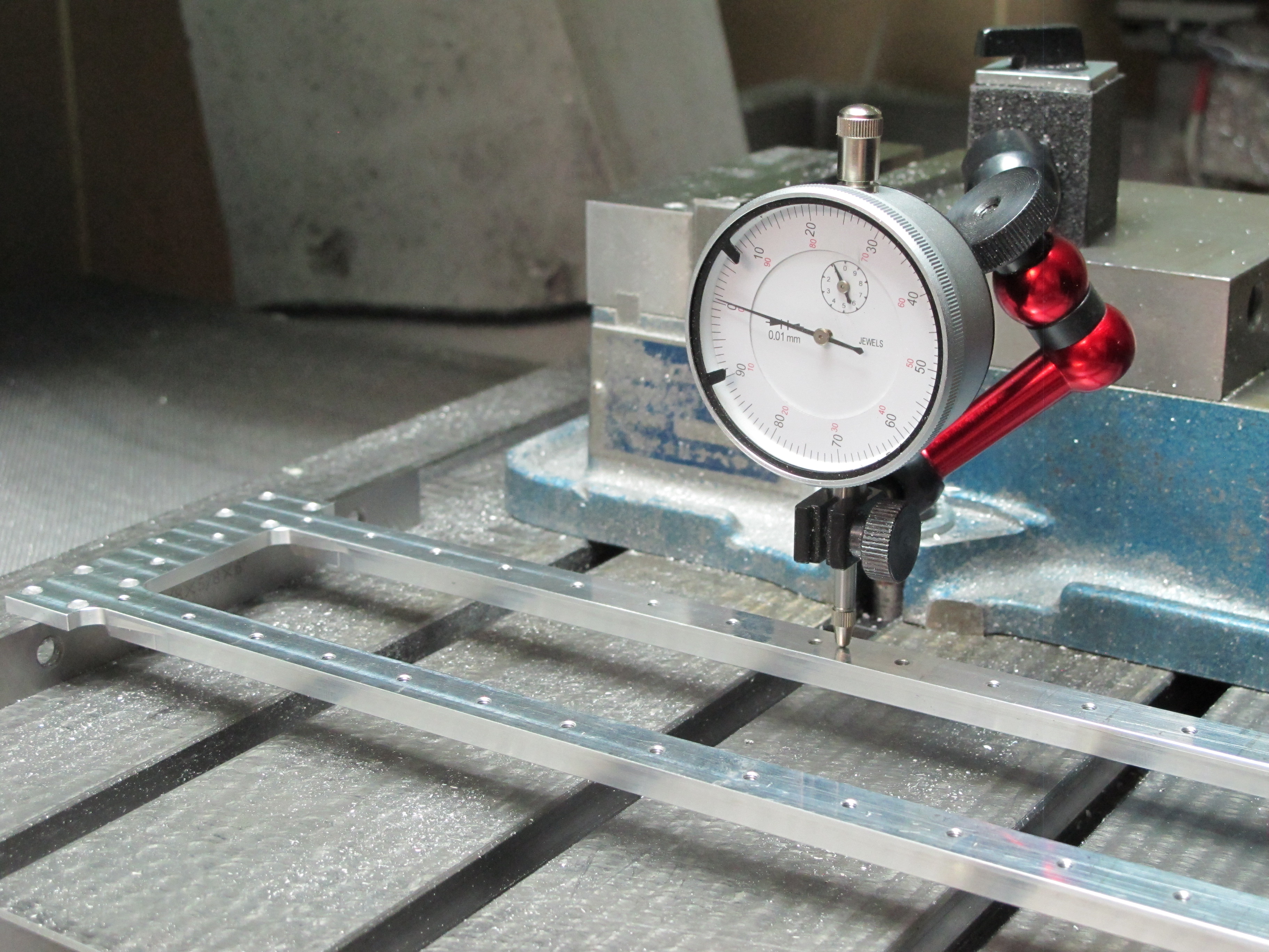

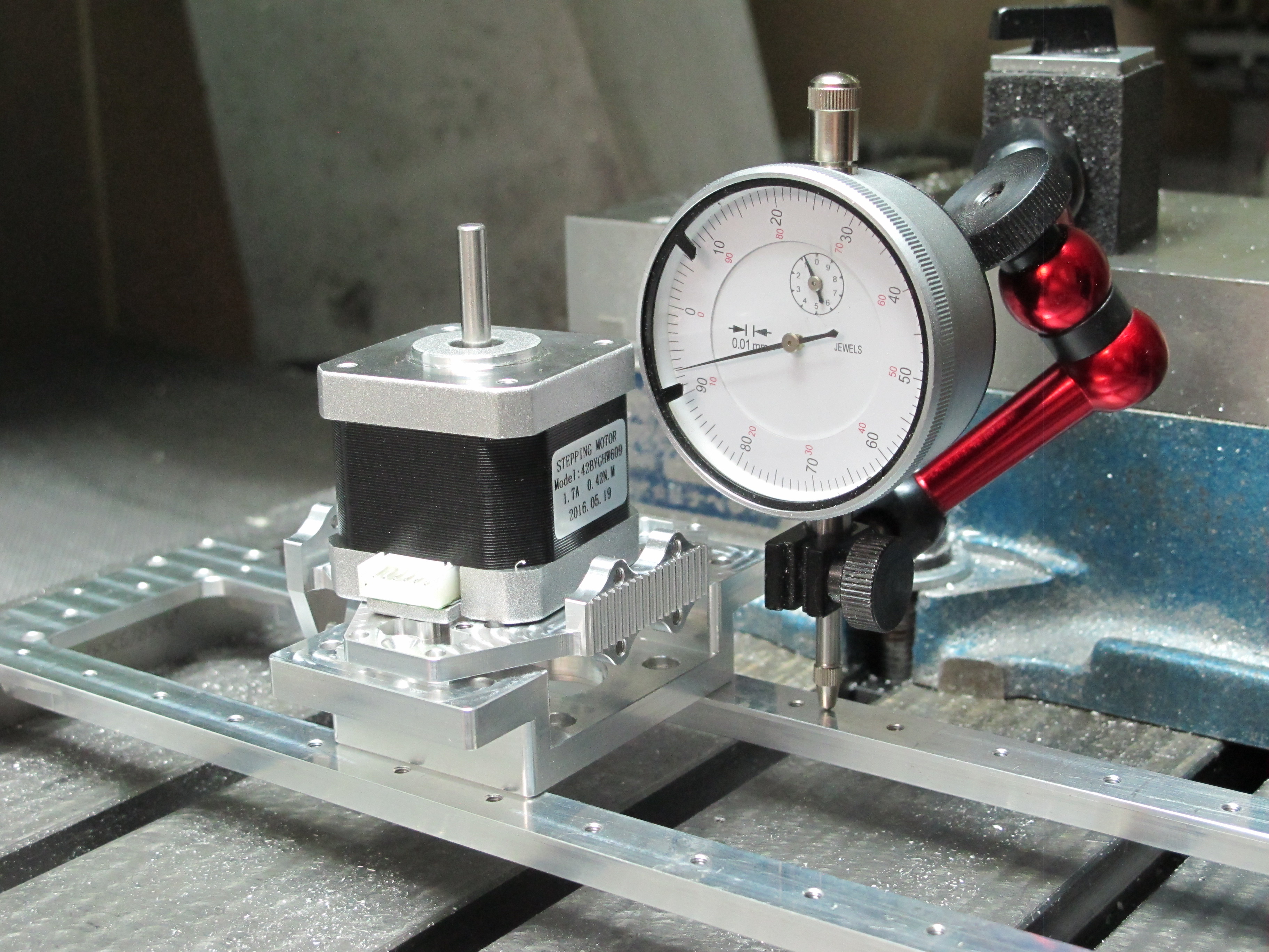

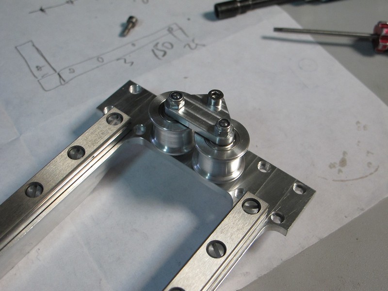

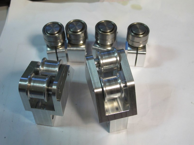

Сообщения: 8408
Re: 3Д принтер AKlion 2
Переделал каретку , теперь стала выше в 2 раза, высота ребер 16 мм, материал ак 4 1т
весу набрал 36гр
3 раза клеил :) сперва сделал грубо черновую, потом две стороны доделки , повело около 8 соток
причем одно ребро на 2 сотки, второе на 8
В конце зажал в тиски, в качестве базы -места кареток в упор в стол и пропылил,теперь гуляет около 2- 3 соткок , в общем хорошо
По прочности стало конечно лучше, прогиб всего в 2 сотки, причем нагрузил больше прошлого раза
рельсы крепил на станке, очень удобно :good:
Крепление роликов немного изменил, заместо болтов выточил оськи , вкрутил в каретку на М3
ну и фотки всего этого дела
