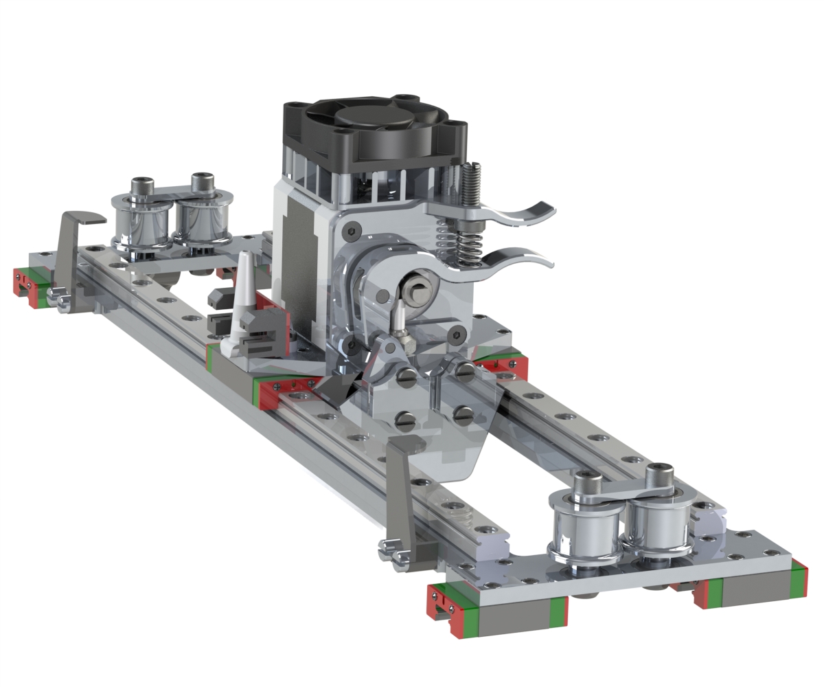

Закончил портал проектировать. Осталось совсем немного.

AKlion, шуметь рельсы не будут?

Не больше чем валы.

а натягивать ремень как ?

Будет возможность двигать моторы в небольших пределах. Этого хватит.

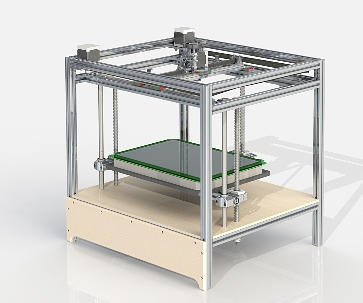

сборка

выглядит крута!! Вот на днях принтеры на алли рассматривал, вот ни как они особо своим качеством меня не вдохновили, как раз тема всплыла, еще предыдущая версия уже на две головы выше всех тех что продают, правда там некоторые и совсем не дорого можно купить, но подозреваю переделаешь больше чем заплатил в итоге.
