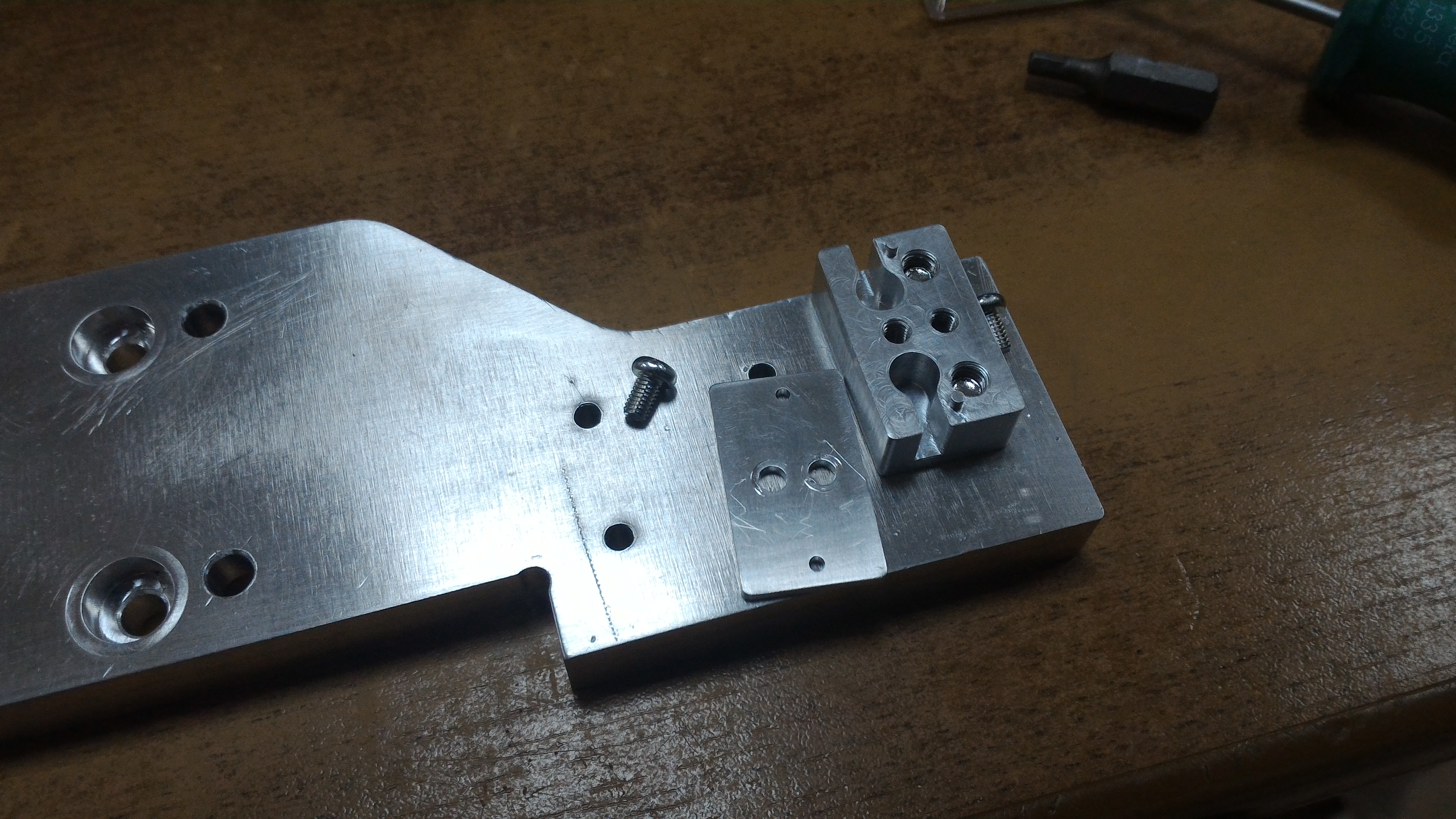

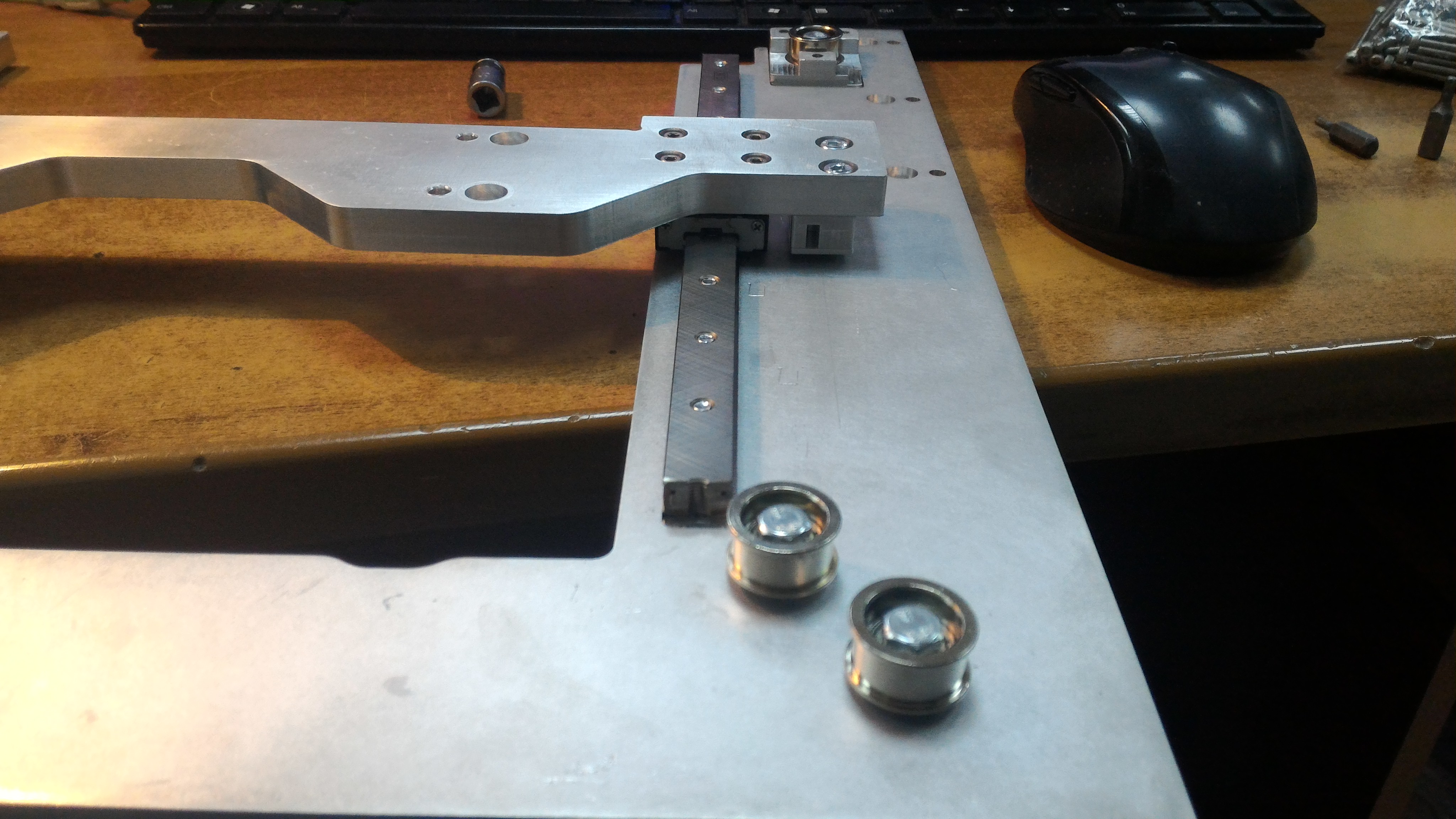

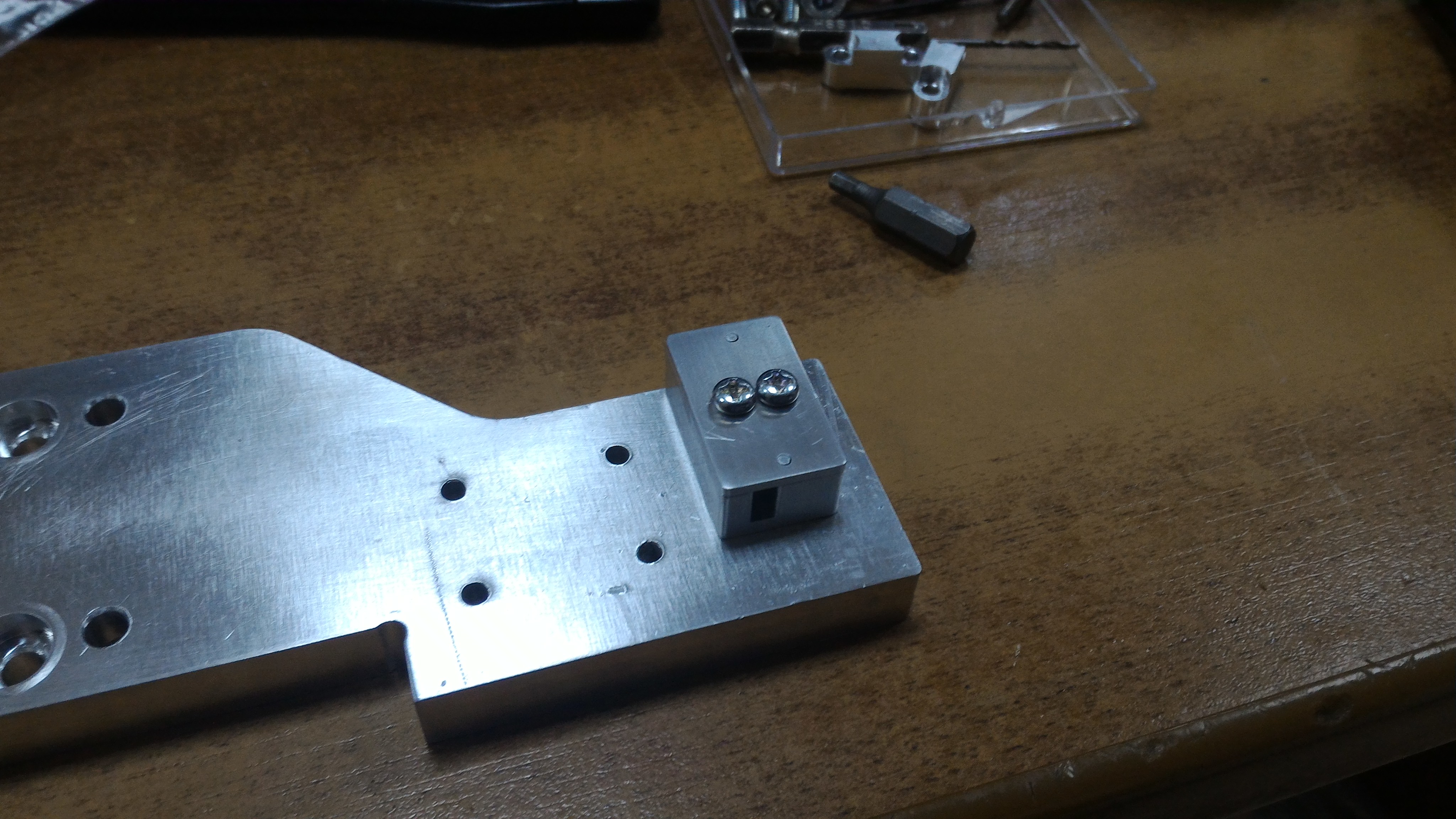

Привет всем!
На данный момент принтер выглядит так, кого заинтересовало - ниже фотки и описание процесса его изготовления(выкладывал по мере изготовления)
P_20160715_223206_p.jpg (13885 просмотров) <a class='original' href='./download/file.php?id=84946&mode=view' target=_blank>Загрузить оригинал (1.15 МБ)</a>
Решил тоже похвастаться спроектированной мною и почти доделанной механикой, которая таки поехала. До этого в далёком детстве пробовал собирать чтото подобное 3х осевое, но оно даже и недумал ездить, но тогда у меня из инструментов даже шуруповёрта небыло...
Началось всё с того как на НГ захотелось таки спроектировать чтото с механикой(по жизни я разработчик электроники). Т.к. иногда всякию электронику надо засунуть хоть в какойто корпус, а всё стандартное либо страшное, либо совсем нетого размера/формы - было решено спроектировать и оптом собрать себе любимому 3D принетр. И тут завертелось.
Первым делом покопал что есть, понравился printbox3d one, потом почесав репу со знакомым на пару, понял что модель то будет раскачиваться при печати, решил чтото иное посмотреть, приглянулась кинематика coreXY, на ней решил и остановиться.
Гдето к началу марта всё было спроектировано(рисовал время от времени по выходным/вечерам и т.д., т.е. без спешки) и начал пилить.
Выпилил первую деталь и понял что станок у меня кривее некуда, выставил шпинель, выровнял стол(на скотче, т.е. временно, на днях приедет нормальный клей)
Последующие детали уже получались более прямыми.
На сегодняшний день пока на этом остановился, пилю по вечерам(после работы), так что процесс идёт не быстро, но изначально это задумывалось "для души"...
Всем кто будет кидаться помидорами со словами для такой хрени ненужна такая жёсткость, китайцы вообще на 6-8мм круглых делают и всё печатает нормально - проектировал и делаю чтоб самому понять как вообще всё это делается, ну а чтоб оно ещё и пригодилось потом - выбор пал именно на подобный девайс. и ещё раз напомню, это моя первая конструкция с хоть какойто механикой, т.е. не судите слишком строго...
По мере доделывания буду тут выкладывать новые фотки/видосы

Выпилил, и именно на этой детали я понял что станок кривоватый у меня... (15068 просмотров) <a class='original' href='./download/file.php?id=77592&mode=view' target=_blank>Загрузить оригинал (1.47 МБ)</a>
Портал в сборе (15068 просмотров) <a class='original' href='./download/file.php?id=77593&mode=view' target=_blank>Загрузить оригинал (1.86 МБ)</a>
Портал в сборе
Прикрутил портал к основанию coreXY (15068 просмотров) <a class='original' href='./download/file.php?id=77594&mode=view' target=_blank>Загрузить оригинал (1.58 МБ)</a>
Тоже самое, вид снизу (15068 просмотров) <a class='original' href='./download/file.php?id=77595&mode=view' target=_blank>Загрузить оригинал (1.59 МБ)</a>
доделал экструдер и пока приложил(нет винтов закрепить) (15068 просмотров) <a class='original' href='./download/file.php?id=77596&mode=view' target=_blank>Загрузить оригинал (1.7 МБ)</a>
С другого ракурса (15068 просмотров) <a class='original' href='./download/file.php?id=77597&mode=view' target=_blank>Загрузить оригинал (1.76 МБ)</a>
С другого ракурса
С другого ракурса (15068 просмотров) <a class='original' href='./download/file.php?id=77598&mode=view' target=_blank>Загрузить оригинал (1.17 МБ)</a>
С другого ракурса
С другого ракурса (15068 просмотров) <a class='original' href='./download/file.php?id=77599&mode=view' target=_blank>Загрузить оригинал (1.71 МБ)</a>
С другого ракурса
С другого ракурса (15068 просмотров) <a class='original' href='./download/file.php?id=77600&mode=view' target=_blank>Загрузить оригинал (1.69 МБ)</a>
С другого ракурса

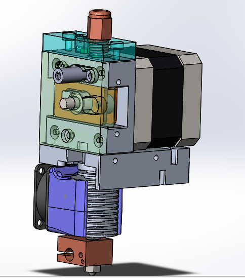

Вес экструдера точно непомню, детали остались на работе, в понедельник взвешу. Когда прикидывал(ещё перед изготовлением) получалось ускорение чтото порядка 40м/сек^2 (это с учётом трения и всяких потерь от изгибания ремня) т.е. оно будет ограничено толщиной ремня скорее всего.
Блок экструдера частично моей разработки и изготовления. Готовые брал: радиатор нитки, вентилятор радиатора, вентилятор обдува модели, фитинг верхний под 4мм трубку, сопло, блок нагревателя, нагревательный элемент, термодатчик, мотор, шкив проталкивания нитки, подшипник, пружинка и винтики, т.е. те вещи которые продаются практически на каждом углу или на ali, и стоят сильно недорого.
Вcе остальные части сам проектировал и делал. Чертежи(модели) - невопрос, во вложении.
Сообразил ещё 2 видоса, если интересно - вот они
https://www.youtube.com/watch?v=mvwU6cBrsW0
https://www.youtube.com/watch?v=CINajZHVqXw
Скорости пока никакие, т.к. не настраивал даже количество шагов на мм, про скорость и ускорение - и подавно... т.е. только проверил что перемещается.
Стоять - будет сверху акриловый кожух, пока непридумал как и куда катушку с пластиком вешать, скрин во вложении. Изготовление - закажу в конторе лазерной резки.
Пока ненарисовал всякие БП, часть вентиляторов, непридумал откуда взять резиновые ножки угловые, есть только одна мысль - напечатать из резинового пластика, стоит конечно не дёшево 3,5круб/кг но видимо альтернативы нет, али весь облазил - ненашёл ничего подходящего
Экструдер (14879 просмотров) <a class='original' href='./download/file.php?id=78441&mode=view' target=_blank>Загрузить оригинал (136.86 КБ)</a>
Экструдер
Экструдер (14879 просмотров) <a class='original' href='./download/file.php?id=78442&mode=view' target=_blank>Загрузить оригинал (208.25 КБ)</a>
Экструдер
step.rar
Экструдер, модели
(165.6 КБ) 613 скачиваний

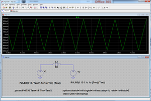

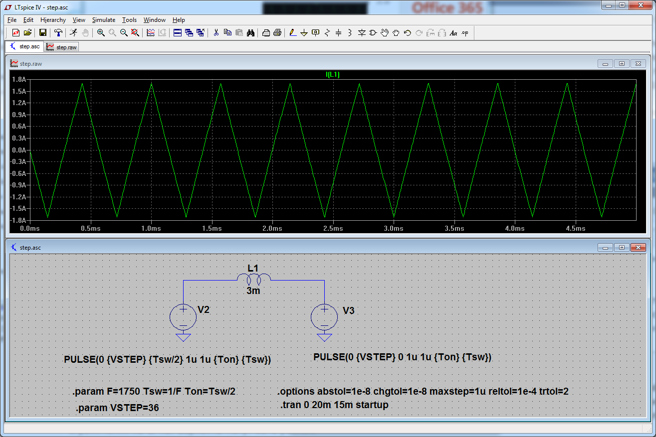

По поводу тока моторов, на скорости 21м/мин, шкивах T2.5 с 16 зубами (=40мм/оборот) получается 8,75об/сек, частота по фазам получается 1750Гц, обмотки имеют индуктивность почти 3мГн. Вот что показало моделирование (во вложении). Треугольная форма - совсем не максимальный момент получается
Ток на 12В (14739 просмотров) <a class='original' href='./download/file.php?id=78654&mode=view' target=_blank>Загрузить оригинал (80.93 КБ)</a>
Ток на 12В
Ток при питании 24В (14739 просмотров) <a class='original' href='./download/file.php?id=78655&mode=view' target=_blank>Загрузить оригинал (84.1 КБ)</a>
Ток при питании 24В
И наконец ток 1,8А, смотрим на напряжение, 36В (14739 просмотров) <a class='original' href='./download/file.php?id=78656&mode=view' target=_blank>Загрузить оригинал (81.54 КБ)</a>

Да, кстати, я не рассказал что в итоге в принтере будет такого растакого :)
Может кто заметил на блоке экструдера торчит какойто мало понятный штырь - это держатель светодиода для оптического сенсора толщины нитки, т.е. принтер поидеи должен нормально печатать даже самым дешёвым пластиком у которого толщина будет сильно гулять.
Сенсора высоты стола небудет, изначально думал его прикрутить, но несмог придумать как поставить его чтоб элегантно смотрелся, да к томуже на работе есть 2 индикатора часового типа, по ним и выставлю стол.
Ещё из нестрандартного - нагрев стола 200Вт, 220В, т.е. я не буду напрягать БП задачами нагрева стола, БП будет греть только экструдера. Управление нагревом стола - симистор, на радиаторе + поставлю так чтоб основной вентилятор прогонял через него воздух(выделяться на нём будет около 2-2,3Вт).
БП питания электроники и драйверов ШД - раздельные, может на нагрев(экструдера) также поставлю отдельный БП(пока не решил, а решать буду после тестов)
В остальном - всё похожее как и у большинства принтеров, марлин на ардуине(кстати может сделаю нормальную платку если будет финты при работе выкидывать, там на плате столько ошибок что когда я её купил у меня был всего 1 вопрос - оно вообще работает? после запуска появился ещё один - как оно может хоть както стабильно работать при таком количестве ляпсусов?)

Народ, извеняйте, в 11 мессаге я ошибся посчитав 1Гц = 1 шагу мотора, на самом деле за 1 горб по одной фазе мотор шагнёт на 4 шага, т.е. в том сообщении читайте что скорость не 21м а все 84м/мин :)
Правильное моделирование показало что при 21м/мин и напряжении 12В напряжение успеет дорости до 1,85А и даже драйвер успеет на некоторое время(1/5 от времени наростания тока) перейти в режим удержания тока, но форма похожая, т.е. момент будет не сильно красивым. Короче вывод такой - напругу желательно 24, а лучше 36В :)

Процесс пиления вертикальной части станины принтера (14548 просмотров) <a class='original' href='./download/file.php?id=78976&mode=view' target=_blank>Загрузить оригинал (1.71 МБ)</a>
Вертикальная часть станины принтера, с нарезанными резьбами и облизанная шкуркой(обдирал отруки, шкурка на губке) (14548 просмотров) <a class='original' href='./download/file.php?id=78977&mode=view' target=_blank>Загрузить оригинал (1.56 МБ)</a>
Процесс пиления портала оси Z (14548 просмотров) <a class='original' href='./download/file.php?id=78978&mode=view' target=_blank>Загрузить оригинал (2.14 МБ)</a>
Процесс пиления портала оси Z, поближе (14548 просмотров) <a class='original' href='./download/file.php?id=78979&mode=view' target=_blank>Загрузить оригинал (2.18 МБ)</a>

В праздники ещё немного пиланул деталей. Осталось всего 1 деталь выпилить и можно собирать Z со столом и пробовать катать с концевиками и всем остальным. Да посути и напечатать чтото можно будет уже, но хочу ещё электронику если не подчистую перебрать(а этого тоже иногда хочется видя ляпсусы ардуины, рампса и всего остального), но хотя бы как минимум БП разные поставить, симистор добыть надо на нагрев стола(нагреватель взял на 220В).
Не хватает одного крепления ремня, т.ч. пока собирать не буду, выпилю его и тогда всё сразу соберу.
Вообщем, вот что успел напилить.
2016-04-30 22.37.17.jpg (14411 просмотров) <a class='original' href='./download/file.php?id=79676&mode=view' target=_blank>Загрузить оригинал (1.74 МБ)</a>
2016-05-05 21.43.07.jpg (14411 просмотров) <a class='original' href='./download/file.php?id=79677&mode=view' target=_blank>Загрузить оригинал (1.69 МБ)</a>
2016-05-05 21.43.12.jpg (14411 просмотров) <a class='original' href='./download/file.php?id=79678&mode=view' target=_blank>Загрузить оригинал (1.76 МБ)</a>
2016-05-05 21.49.35.jpg (14411 просмотров) <a class='original' href='./download/file.php?id=79679&mode=view' target=_blank>Загрузить оригинал (1.85 МБ)</a>
2016-05-05 21.50.07.jpg (14411 просмотров) <a class='original' href='./download/file.php?id=79680&mode=view' target=_blank>Загрузить оригинал (1.64 МБ)</a>
2016-05-05 21.50.14.jpg (14411 просмотров) <a class='original' href='./download/file.php?id=79681&mode=view' target=_blank>Загрузить оригинал (1.87 МБ)</a>
2016-05-08 22.04.32.jpg (14411 просмотров) <a class='original' href='./download/file.php?id=79682&mode=view' target=_blank>Загрузить оригинал (1.52 МБ)</a>
2016-05-08 22.04.40.jpg (14411 просмотров) <a class='original' href='./download/file.php?id=79683&mode=view' target=_blank>Загрузить оригинал (1.39 МБ)</a>
2016-05-08 22.04.51.jpg (14411 просмотров) <a class='original' href='./download/file.php?id=79684&mode=view' target=_blank>Загрузить оригинал (1.49 МБ)</a>
2016-05-08 22.52.30.jpg (14411 просмотров) <a class='original' href='./download/file.php?id=79685&mode=view' target=_blank>Загрузить оригинал (1.62 МБ)</a>
2016-05-09 20.22.48.jpg (14411 просмотров) <a class='original' href='./download/file.php?id=79686&mode=view' target=_blank>Загрузить оригинал (1.28 МБ)</a>
