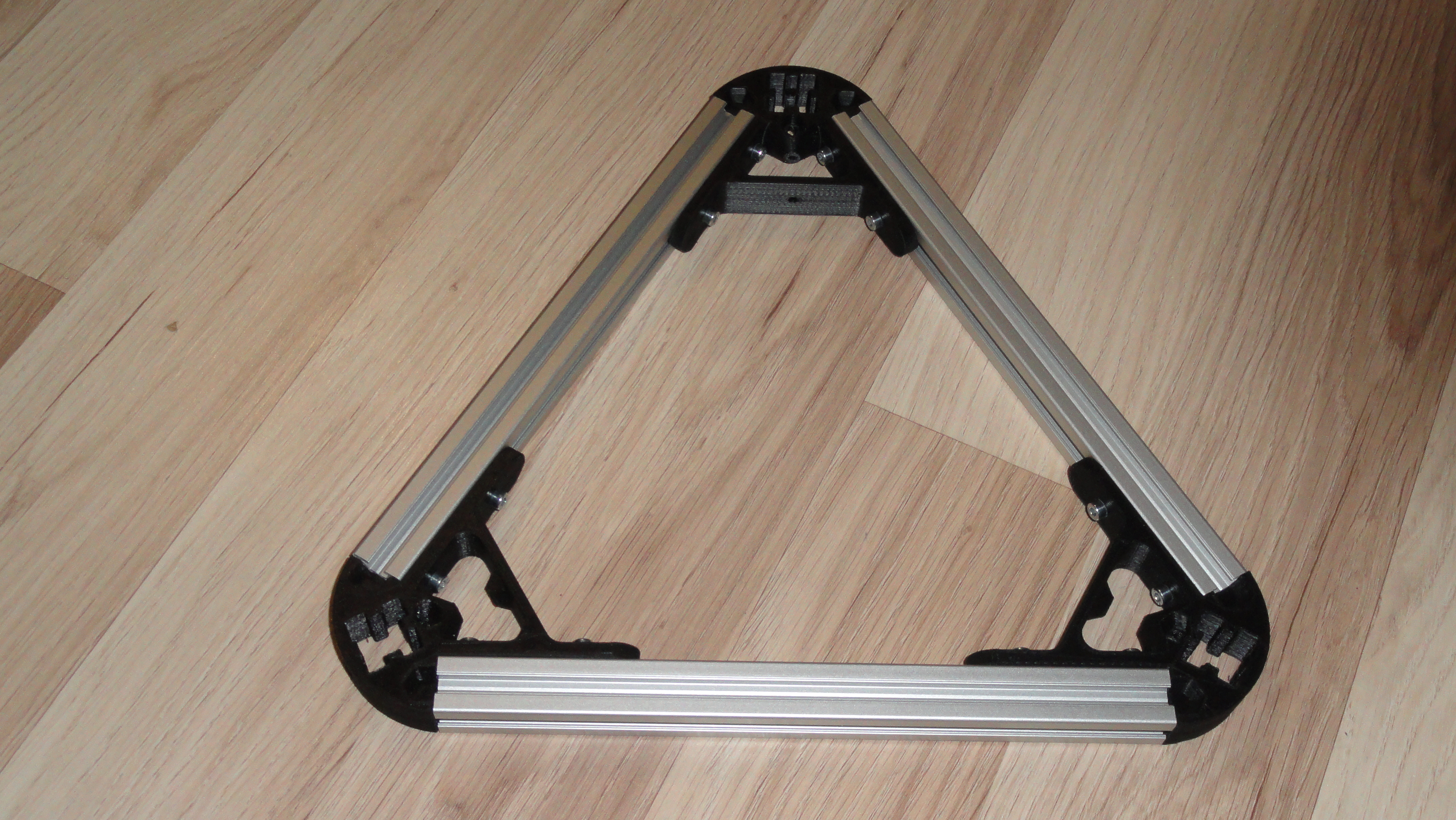

После запуска пруши 3i захотелось принтера который еще больше создает (вау эфект :wtf: ) , было принято решение начать сборку mini kossel.

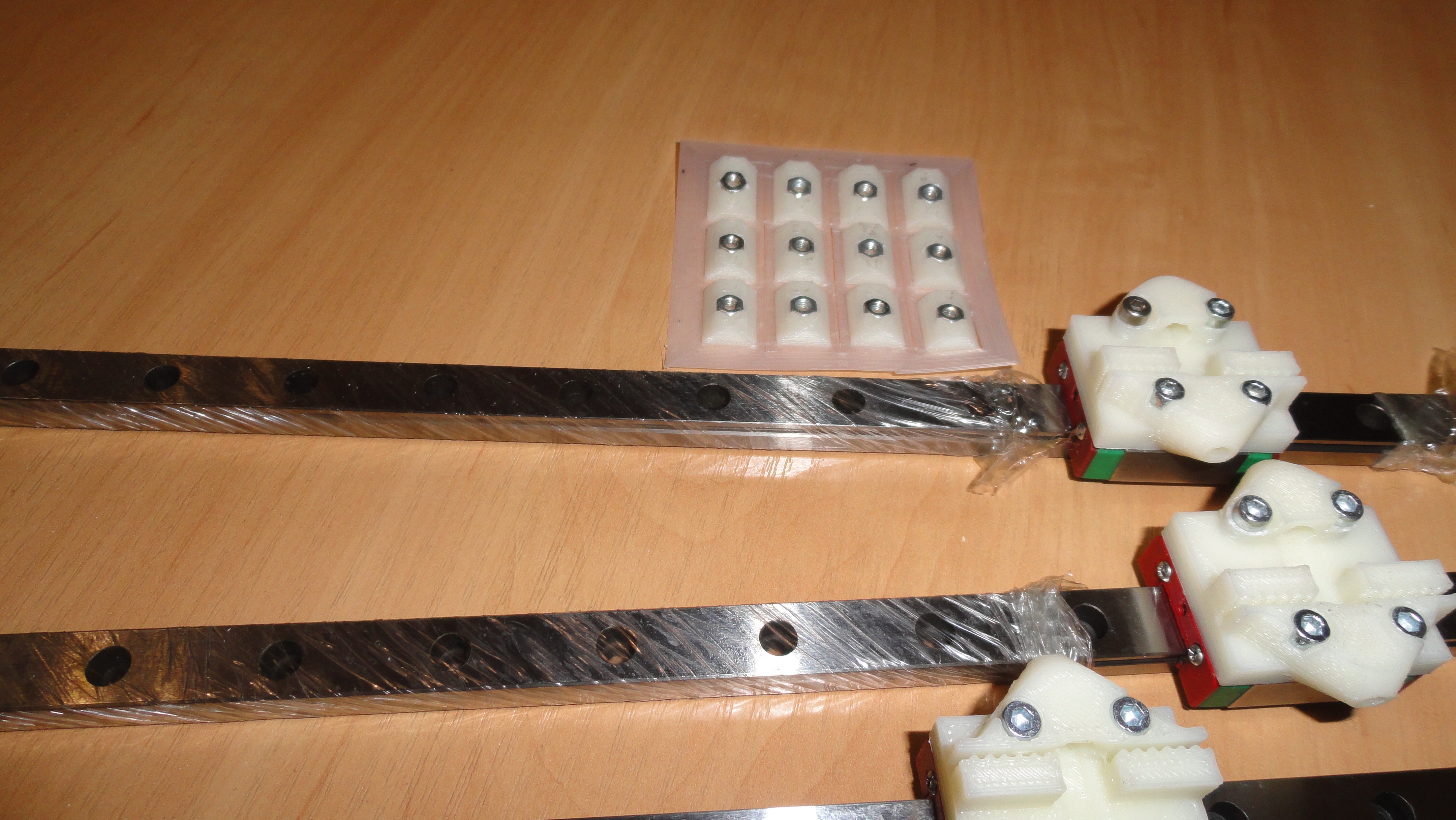

Первым делом были найдены и заказаны линейные направляющие у китайцев - 3шт MGN12.
Затем заказал профиль Bosch Rextroth 20x20 и поехали ...
начали печатать
https://www.youtube.com/watch?v=M0Oaqz6G6SY
и собирать что напечатали

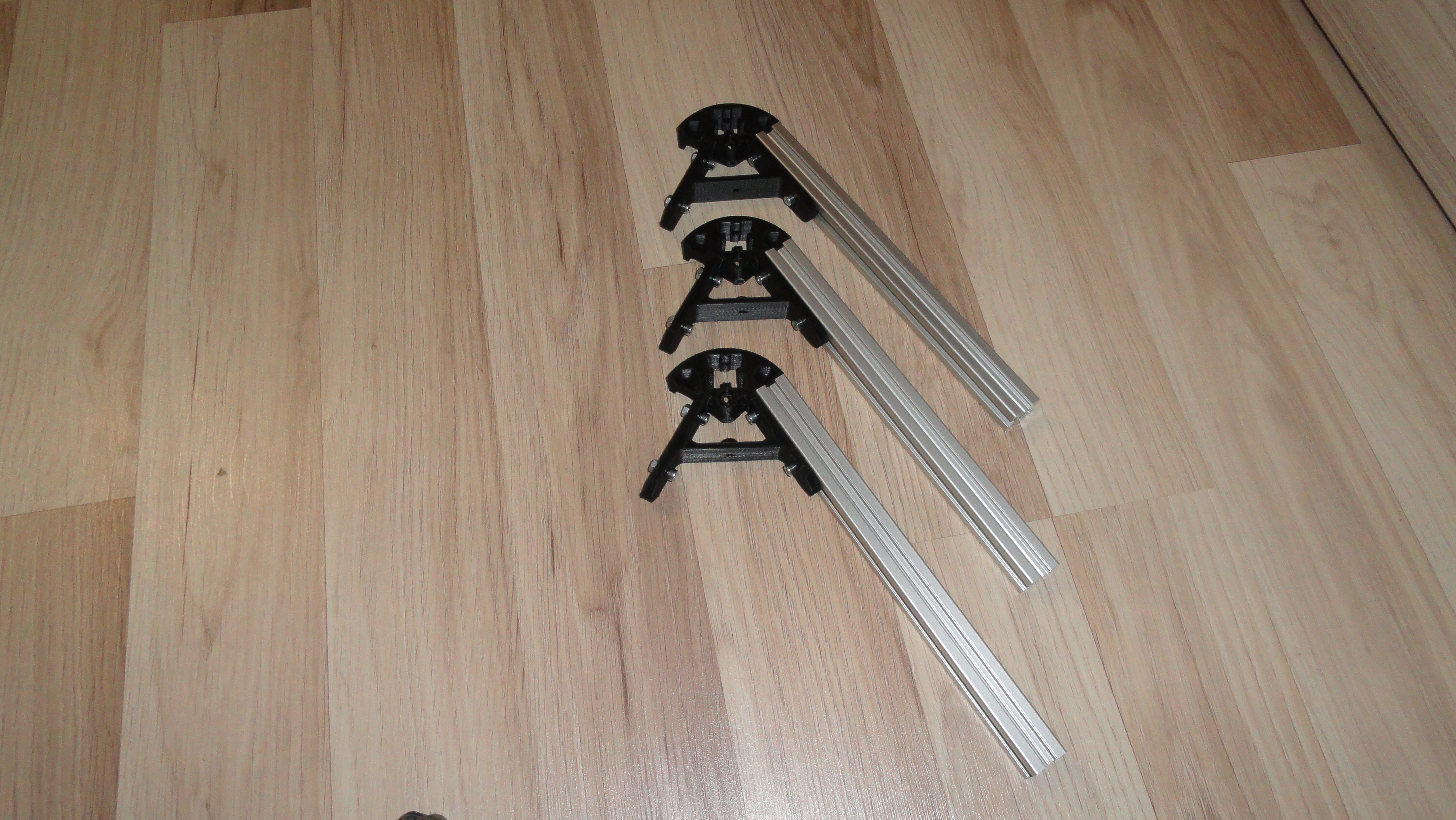

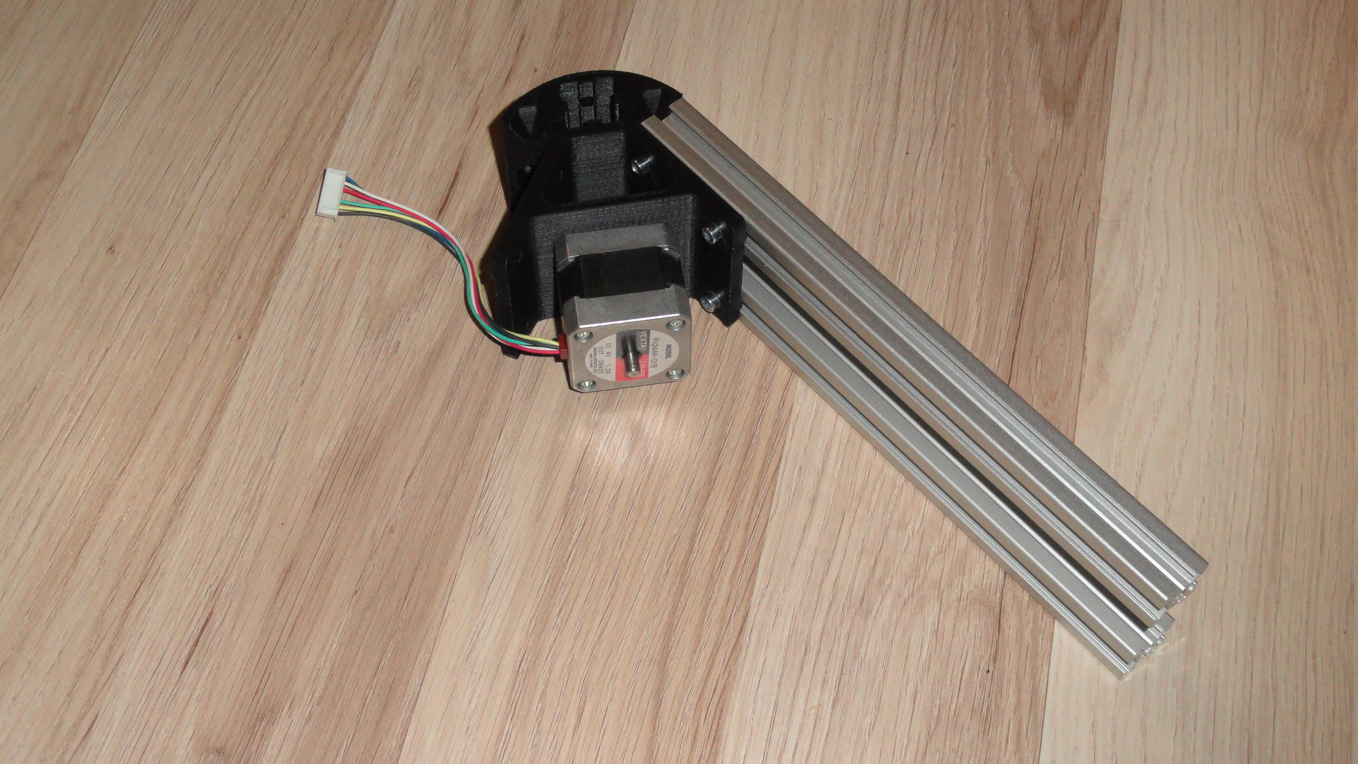

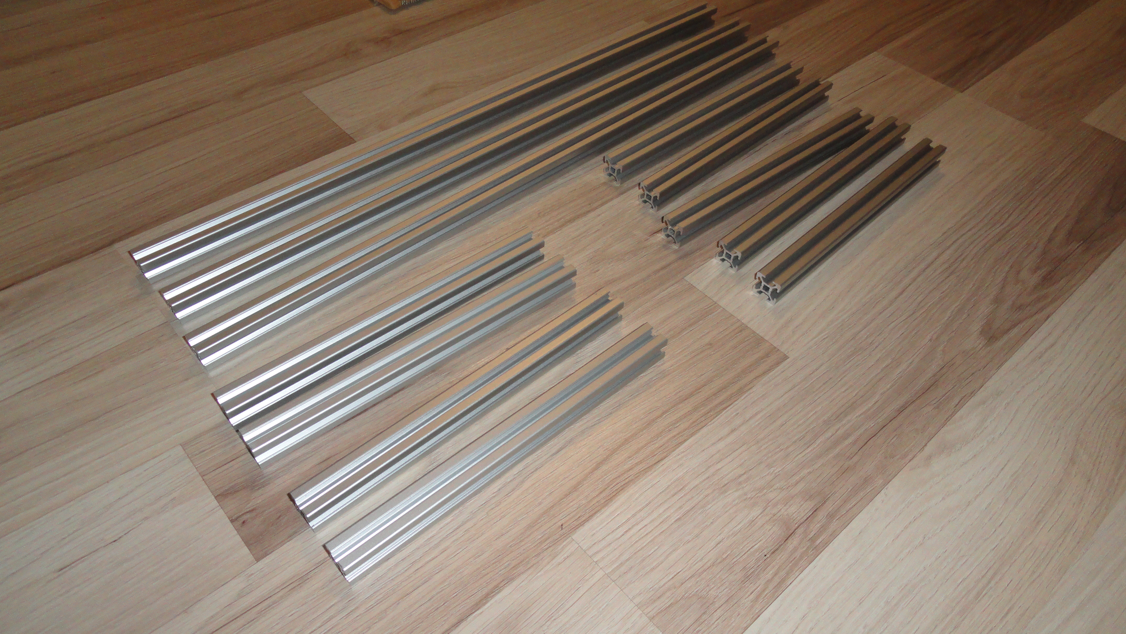

Верхняя часть (11976 просмотров) <a class='original' href='./download/file.php?id=63756&mode=view' target=_blank>Загрузить оригинал (4.61 МБ)</a>
Верхняя часть
Профиль 20х20 (11976 просмотров) <a class='original' href='./download/file.php?id=63757&mode=view' target=_blank>Загрузить оригинал (4.58 МБ)</a>
Профиль 20х20
DSC03298.JPG (11976 просмотров) <a class='original' href='./download/file.php?id=63758&mode=view' target=_blank>Загрузить оригинал (4.46 МБ)</a>
примеряем (11976 просмотров) <a class='original' href='./download/file.php?id=63759&mode=view' target=_blank>Загрузить оригинал (4.46 МБ)</a>
примеряем

а кинь ссылку на рельсы .
а детальки печатанные сам чертил или скопировал ?

Рельсы такие http://ru.aliexpress.com/item/3PCS-MGN1 ... eb201560_9
Детали чертить самому особо смысла нет, так как все уже сделано до нас ;) http://www.thingiverse.com/thing:208458

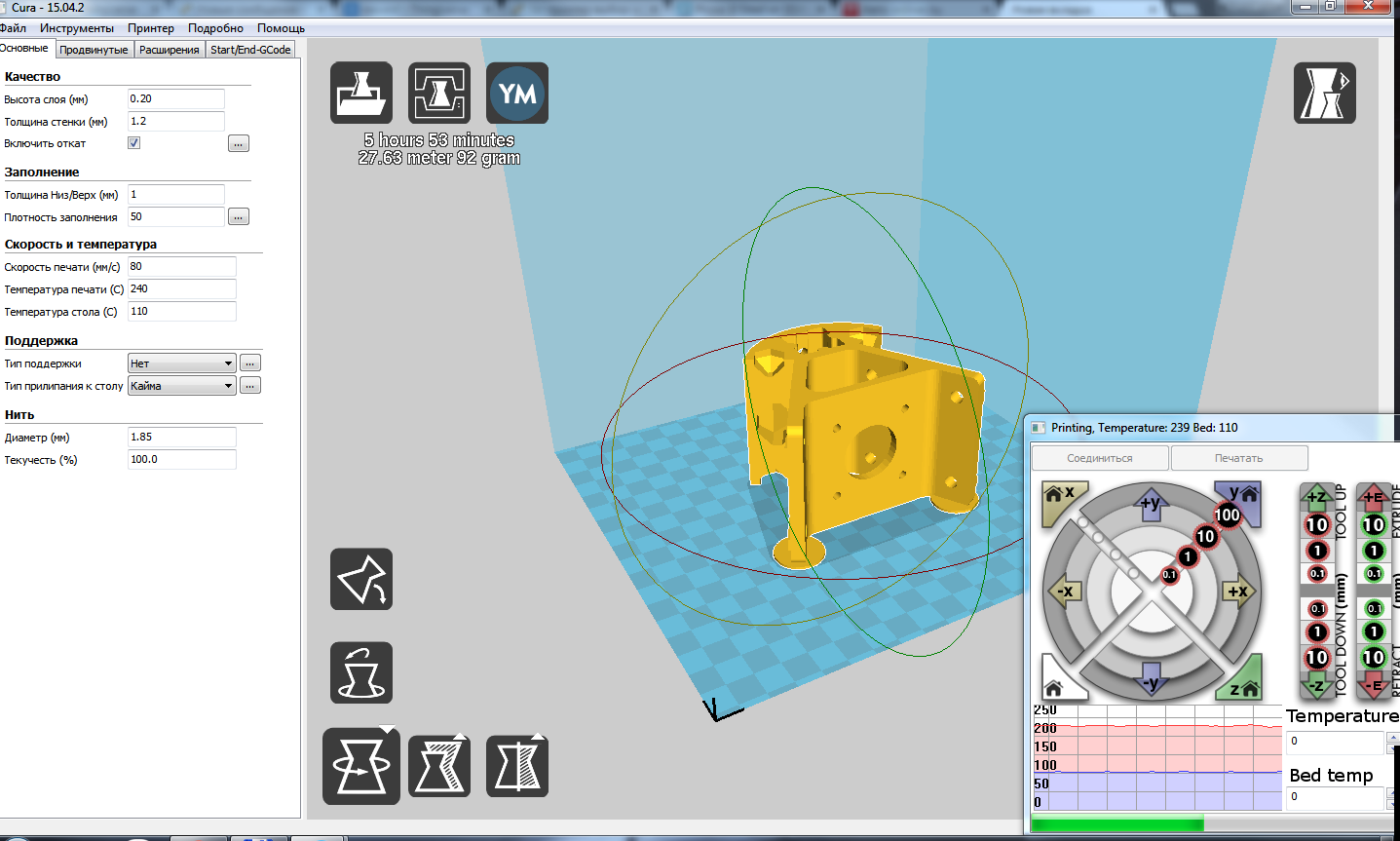

Может у кого принтер и быстрее выдает готовые изделия, но у меня пока получается только так..
Настройки и скорость печати (11855 просмотров) <a class='original' href='./download/file.php?id=64032&mode=view' target=_blank>Загрузить оригинал (242.6 КБ)</a>
В итоге, напечатано 2 крепления из 3х ...

это нормальная скорость 100 гр за 6 часов .

PKM
Сообщения: 4132
Репутация: 705
Re: Delta 3d принтер a-ля Kossel mini
Сообщение PKM »
Предел для обычного хотэнда 12-15 мм3/с. Есть к чему стремиться.

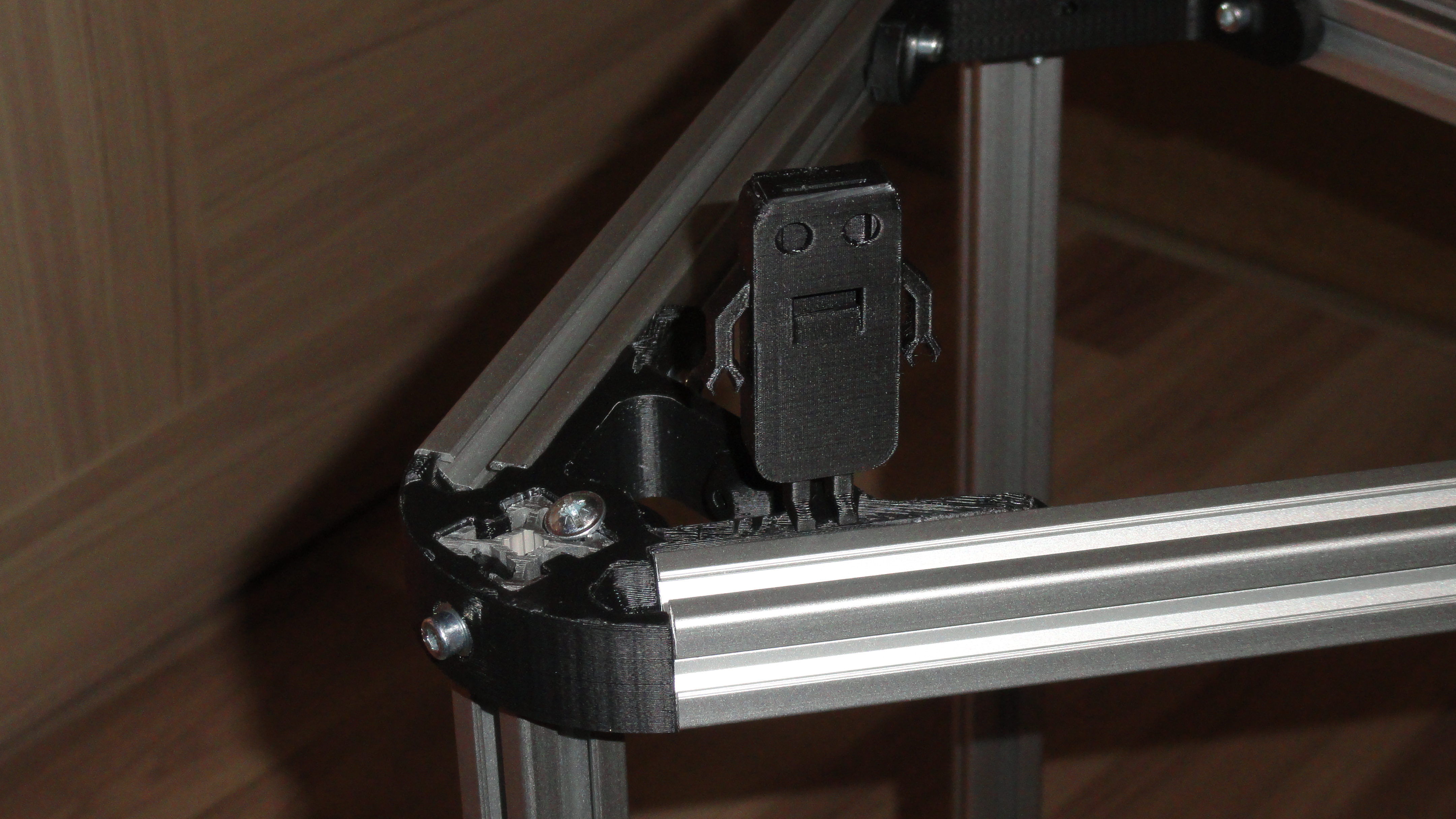

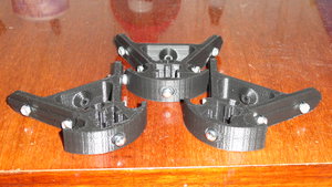

Допечатались детали для корпуса, получилось как то так )
DSC03303.JPG (11762 просмотра) <a class='original' href='./download/file.php?id=64125&mode=view' target=_blank>Загрузить оригинал (4.46 МБ)</a>
Когда фоткал случайно обнаружил очень странную живность )))

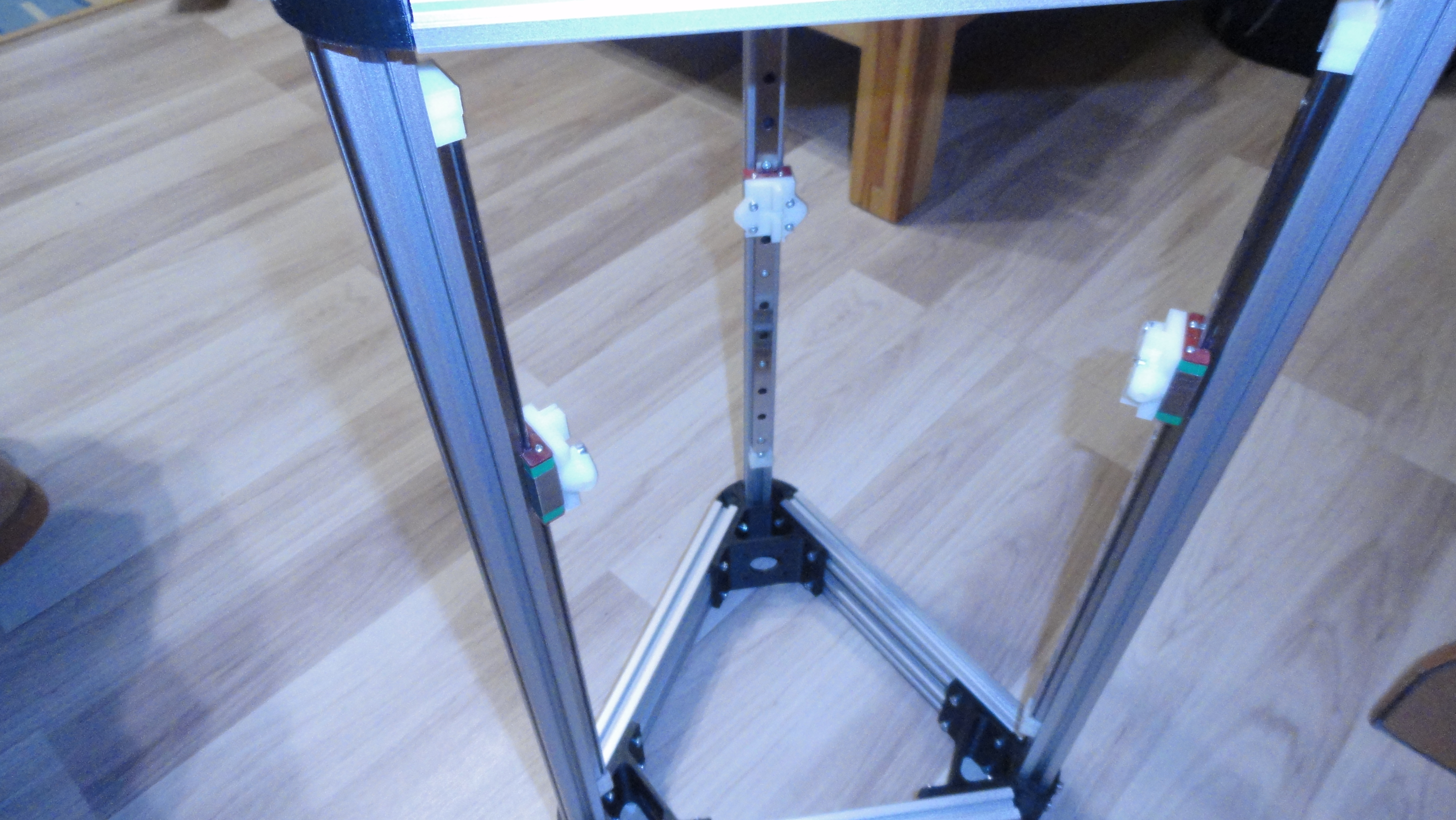

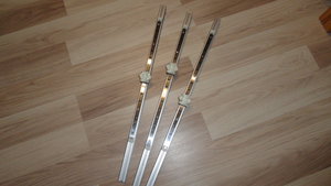

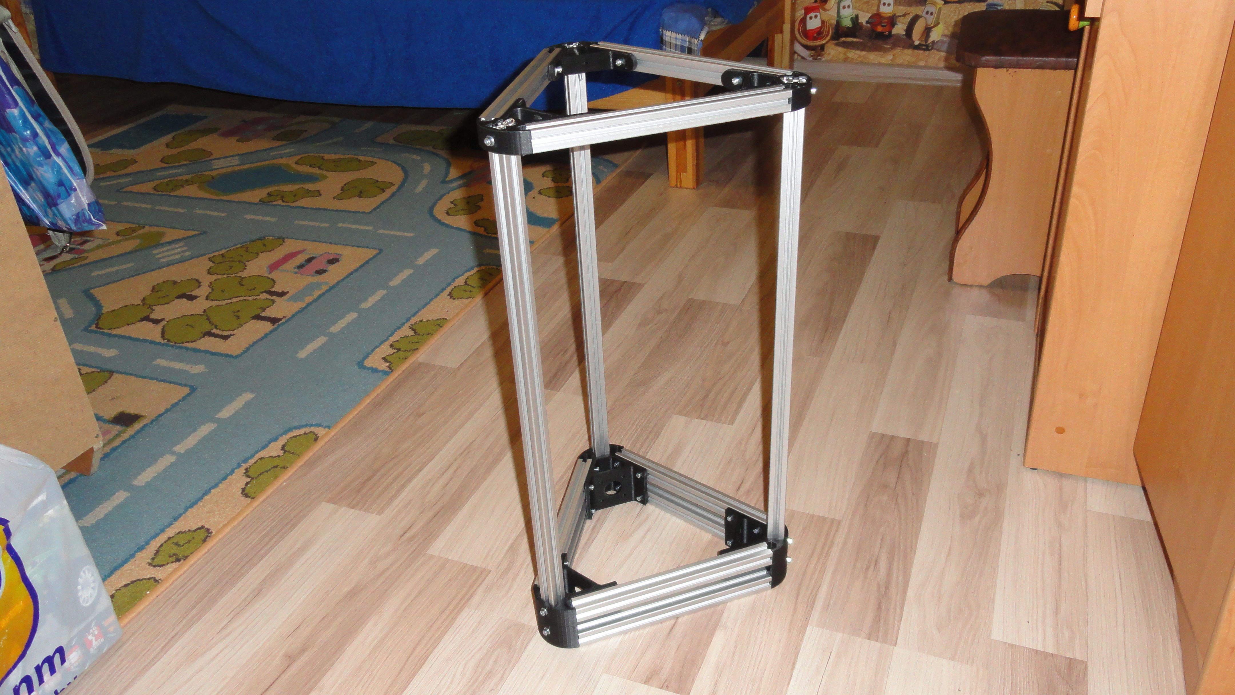

Пришли рельсы
Продолжаем...
DSC03317.JPG (11659 просмотров) <a class='original' href='./download/file.php?id=65144&mode=view' target=_blank>Загрузить оригинал (4.25 МБ)</a>
DSC03325.JPG (11659 просмотров) <a class='original' href='./download/file.php?id=65145&mode=view' target=_blank>Загрузить оригинал (4.42 МБ)</a>
DSC03326.JPG (11659 просмотров) <a class='original' href='./download/file.php?id=65146&mode=view' target=_blank>Загрузить оригинал (4.12 МБ)</a>

Raptirius писал(а):Пришли рельсы
а где заказывал ?
12-е ?

balomut писал(а): а где заказывал ?
12-е ?
Выше давал ссылку, там и заказывал.

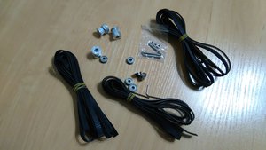

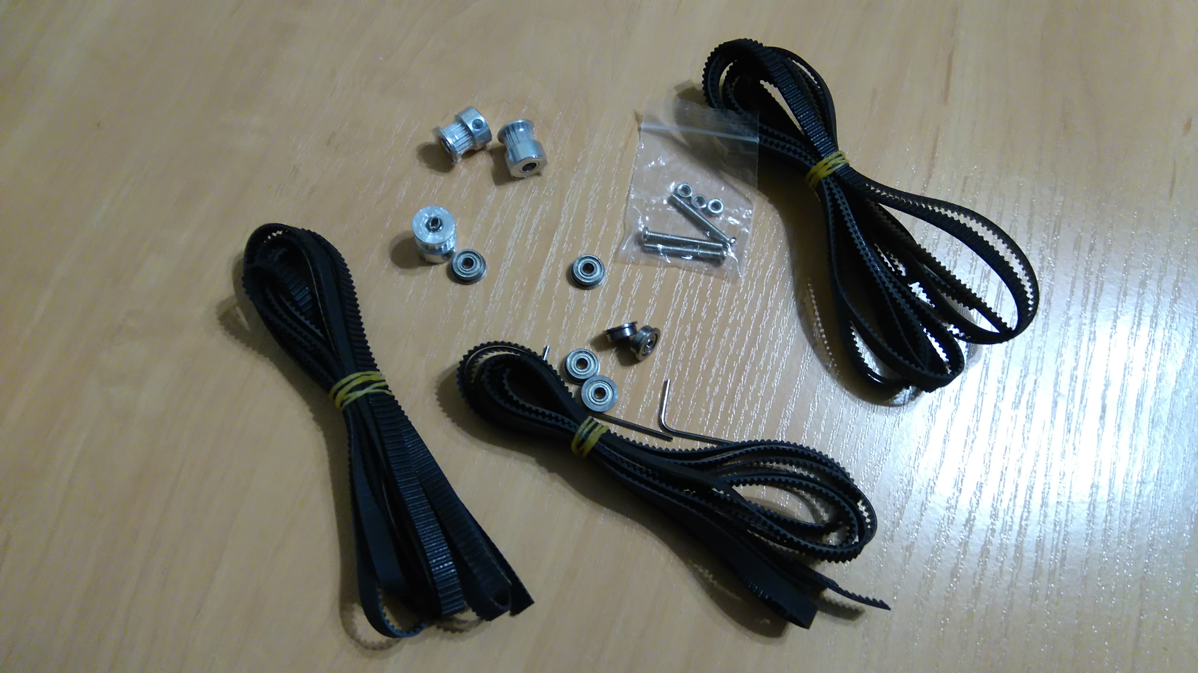

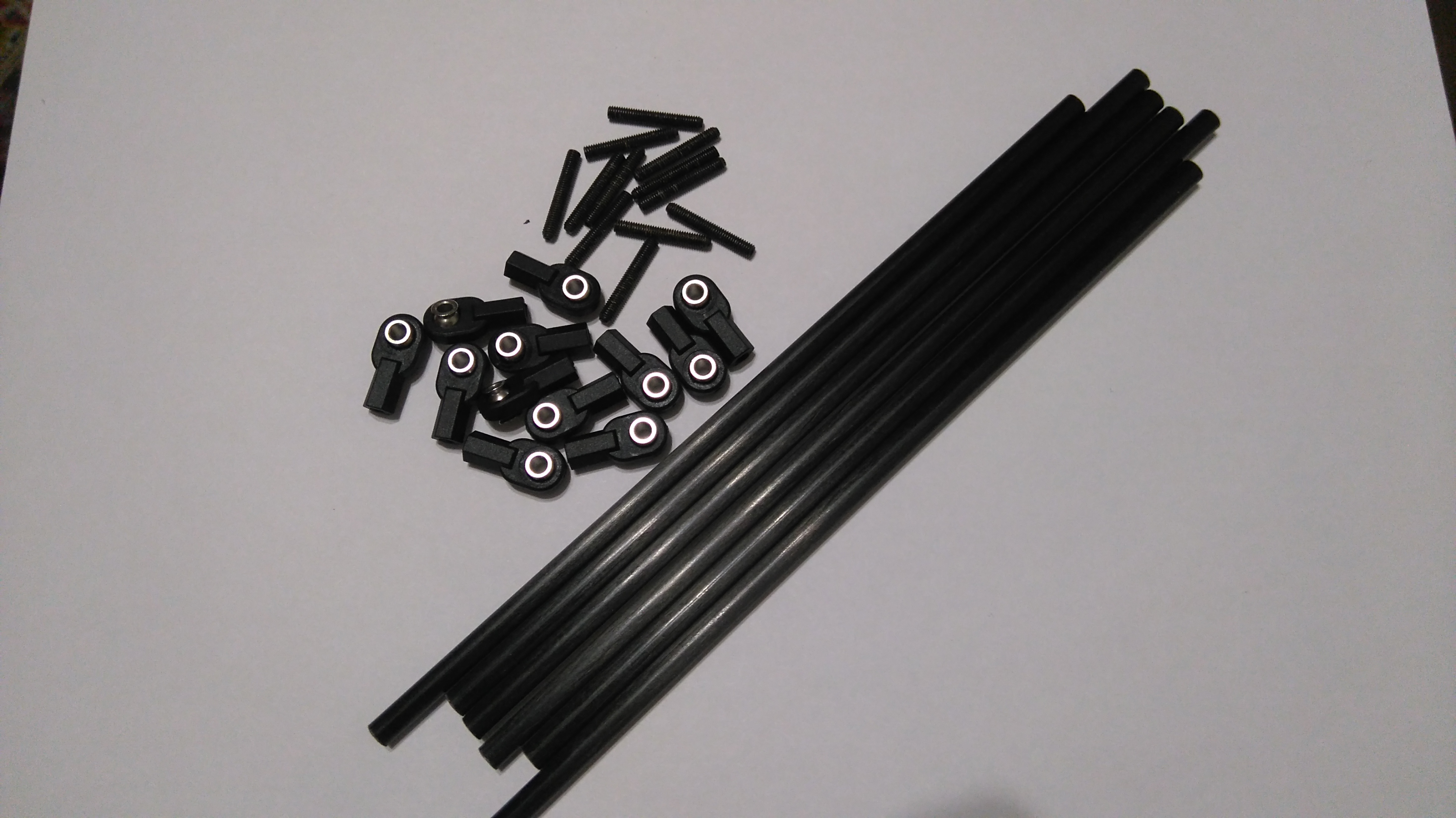

Приехали ремни (11377 просмотров) <a class='original' href='./download/file.php?id=68486&mode=view' target=_blank>Загрузить оригинал (2.6 МБ)</a>
Приехали ремни
А так же тяги (11377 просмотров) <a class='original' href='./download/file.php?id=68487&mode=view' target=_blank>Загрузить оригинал (2.21 МБ)</a>
А так же тяги

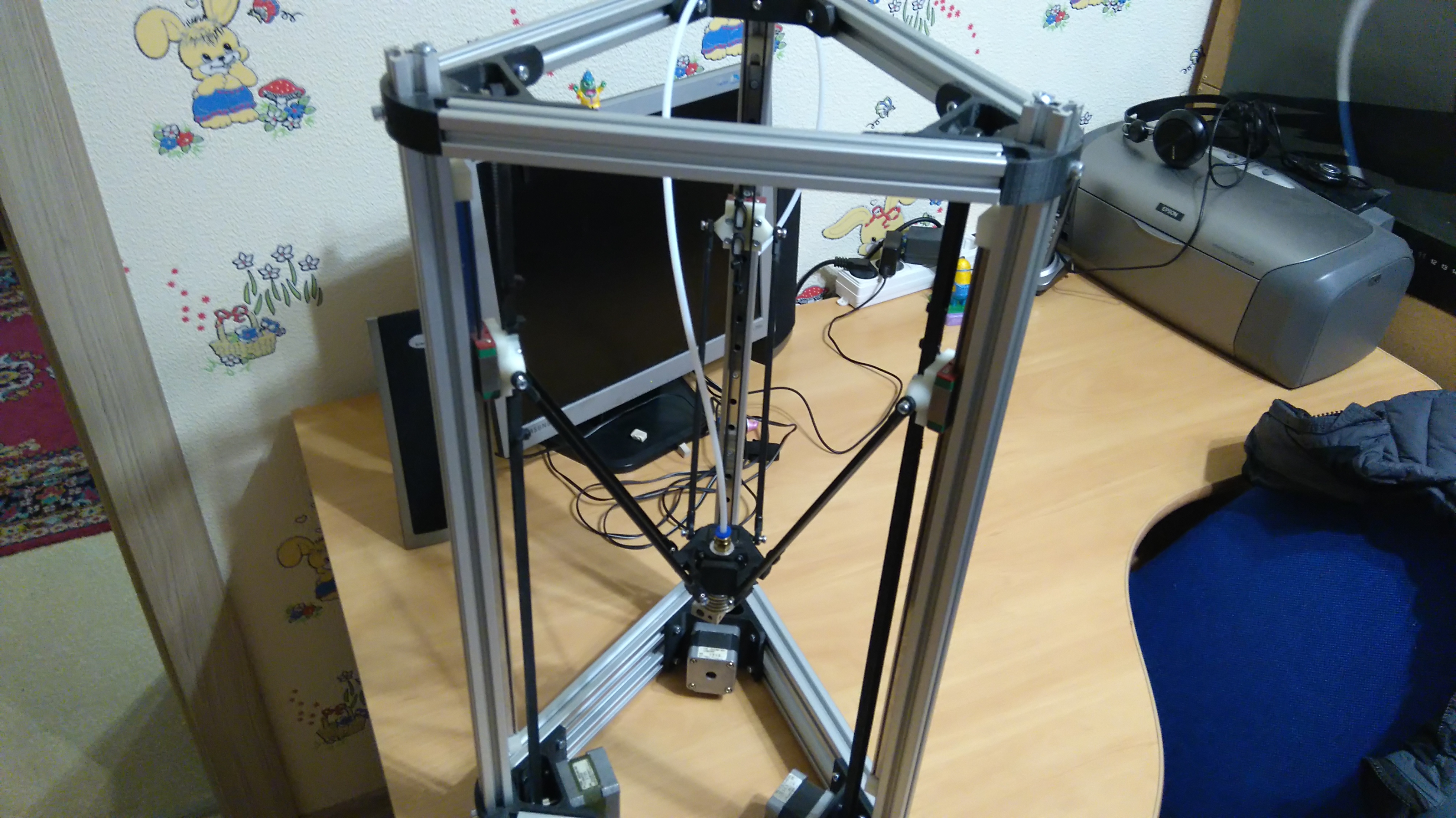

Все стало на свои места
DSC_0060.JPG (11377 просмотров) <a class='original' href='./download/file.php?id=68488&mode=view' target=_blank>Загрузить оригинал (2.63 МБ)</a>
Далее ждем ардуинку и стекло для стола...

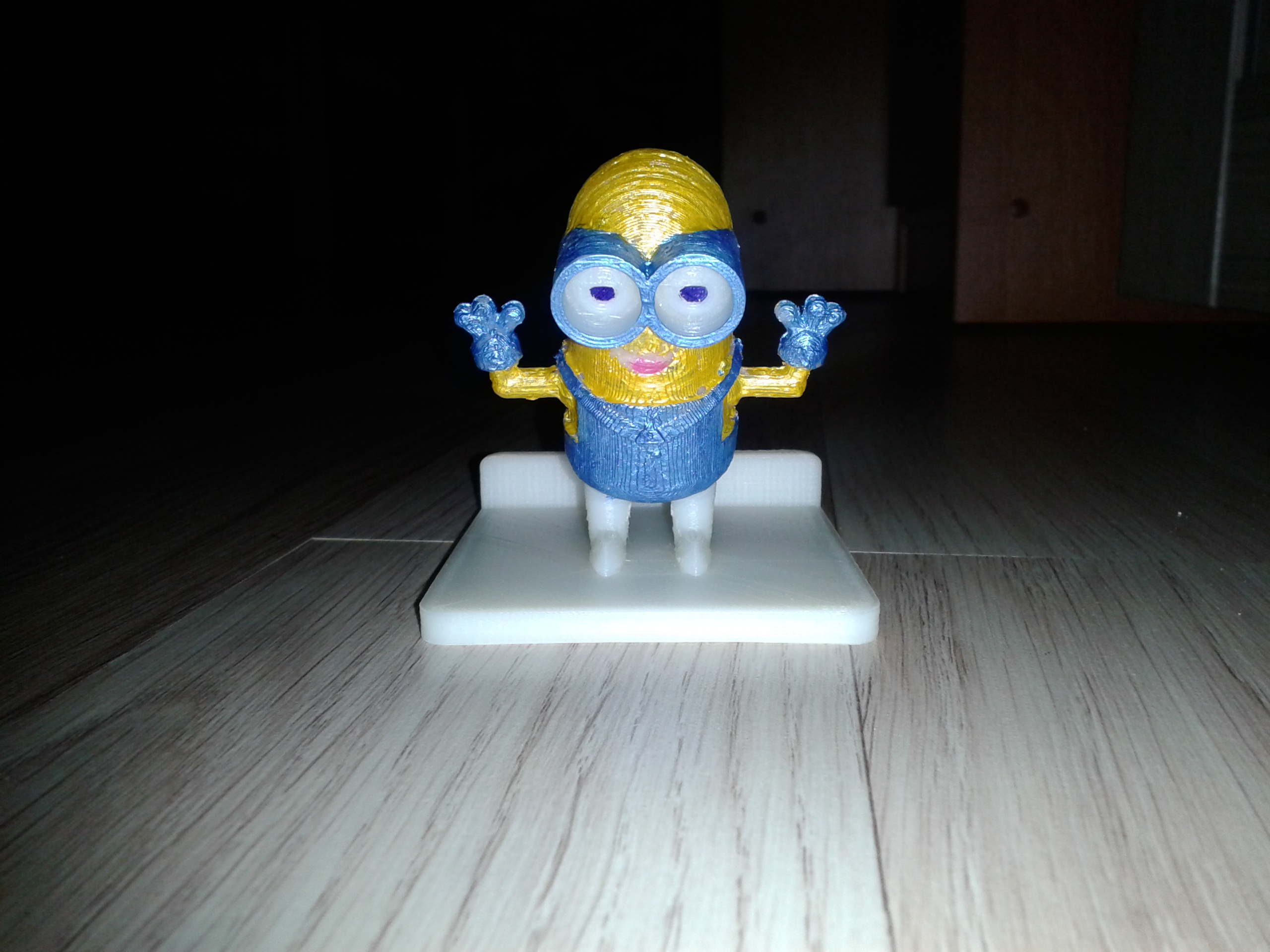

Голова будет одна, пока такое чудо ставить не планировал
HTB1H5vXKpXXXXbAXFXXq6xXFXXXt.jpg (11297 просмотров) <a class='original' href='./download/file.php?id=68532&mode=view' target=_blank>Загрузить оригинал (266.41 КБ)</a>
Ребенок нормально и руками разукрашивает :)
