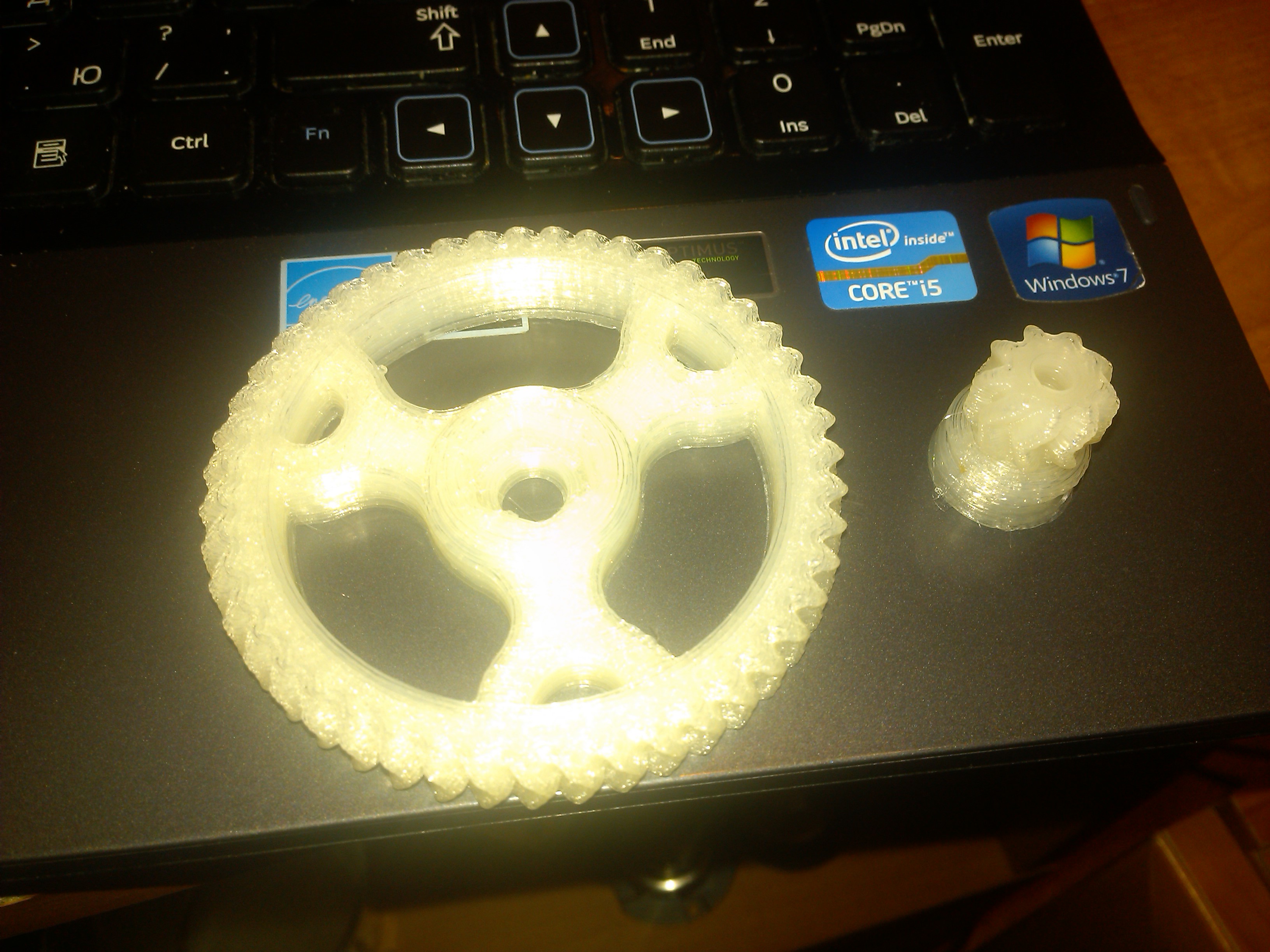

Нет, деталей мало, в основном делал для настройки принтера, да и печатать не для чего было. Я переезжаю в Воронеж лишний багаж не хочу вести.
напечатал с сайта модельки разные, на работе как сувениры ушли, еще просят. :hehehe:

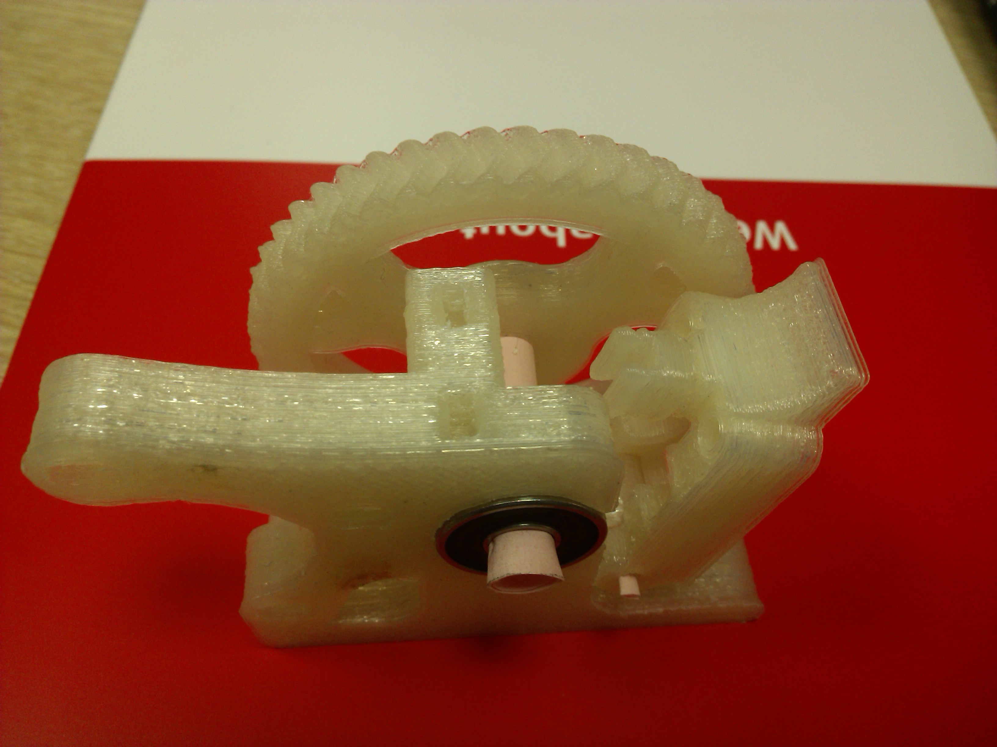

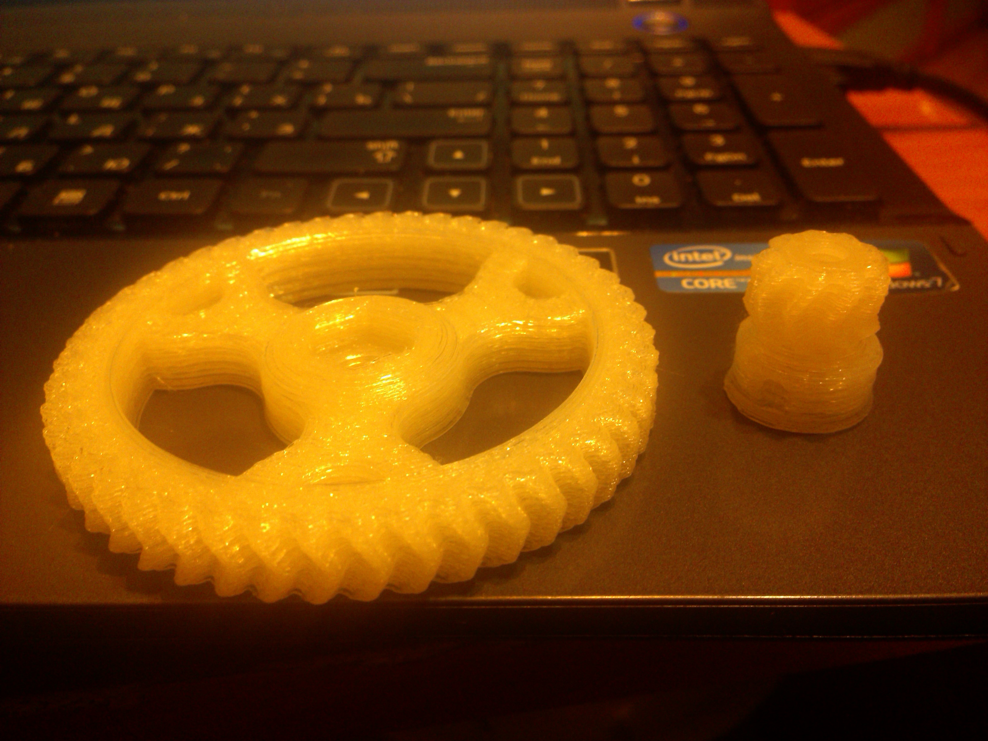

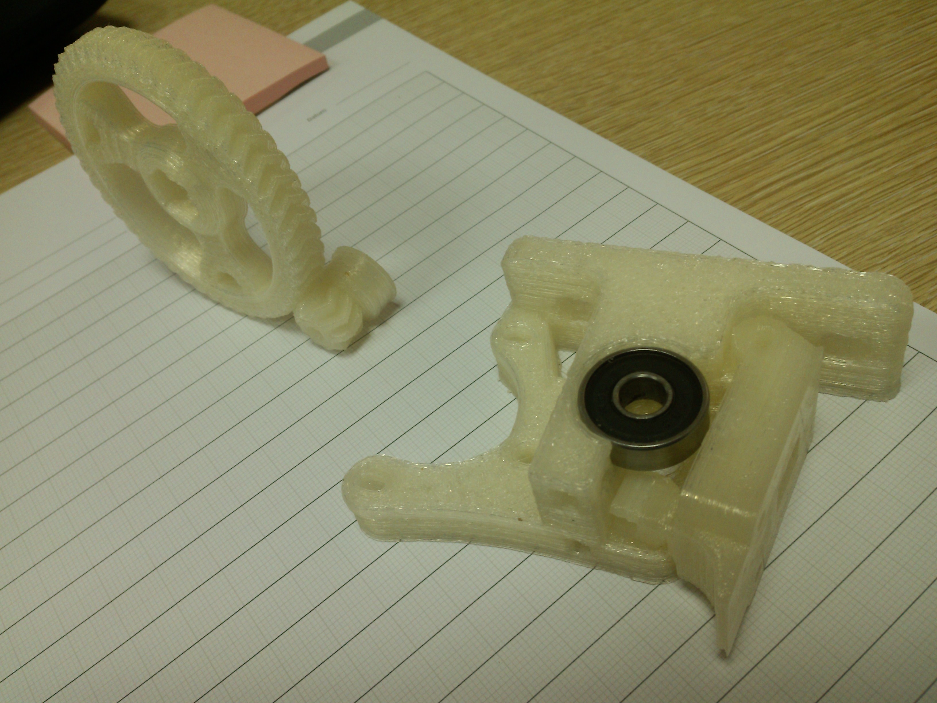

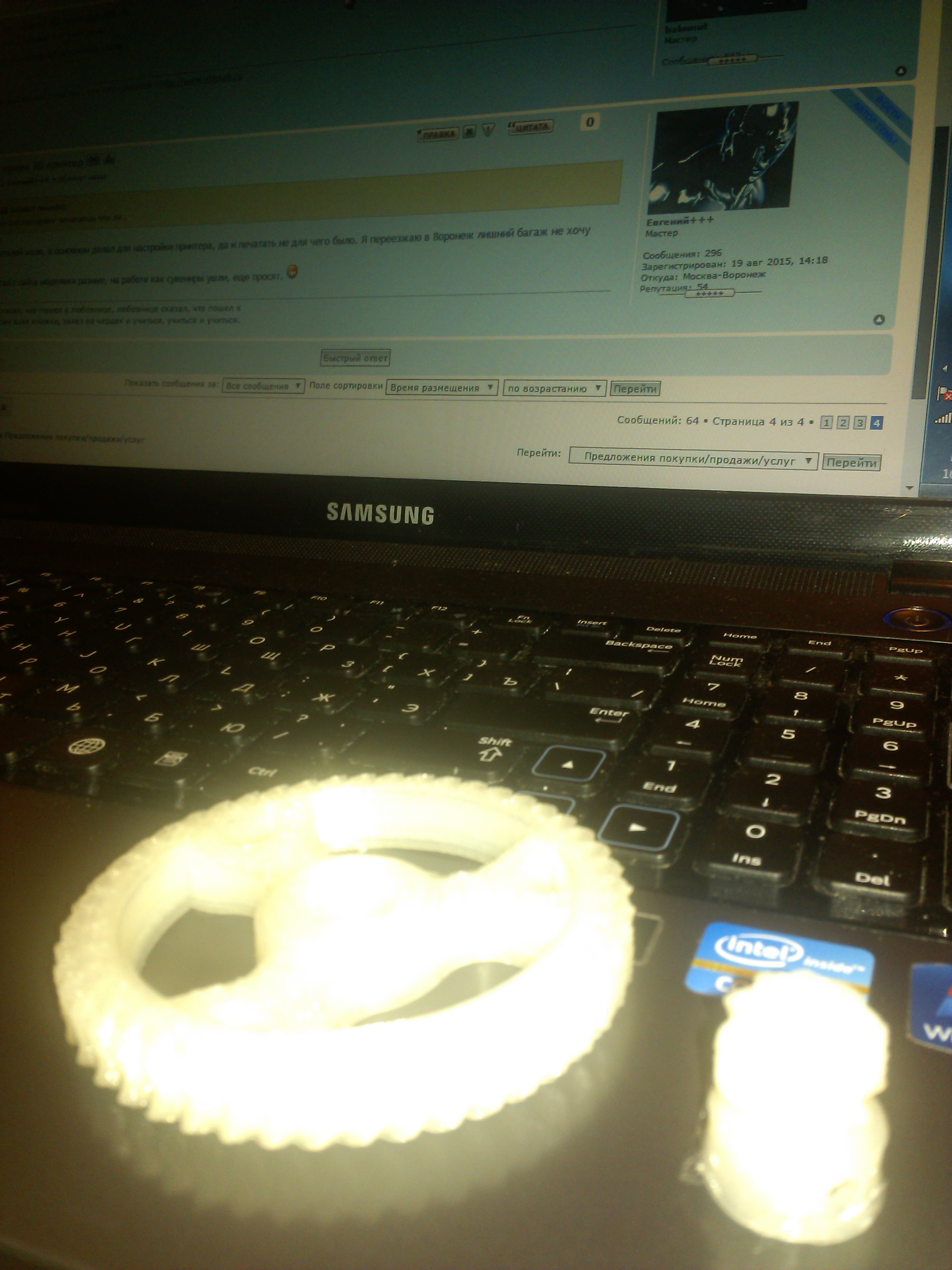

balomut писал(а):А фото - видео деталек которые сделали показать ? Да и принтер бы увидеть например рядом с монитором с открытой этой страницей .
Пластик прозрачный, снимал на мобильный.
Угол страницы зацепил....правда не понял зачем это :wik:
IMG_20151016_003414.jpg (2599 просмотров) <a class='original' href='./download/file.php?id=60848&sid=479031e9ab4e453b3ca2e1e231cd9428&mode=view' target=_blank>Загрузить оригинал (1.06 МБ)</a>
IMG_20151016_003519.jpg (2599 просмотров) <a class='original' href='./download/file.php?id=60849&sid=479031e9ab4e453b3ca2e1e231cd9428&mode=view' target=_blank>Загрузить оригинал (939.91 КБ)</a>
IMG_20151016_003457.jpg (2599 просмотров) <a class='original' href='./download/file.php?id=60850&sid=479031e9ab4e453b3ca2e1e231cd9428&mode=view' target=_blank>Загрузить оригинал (1.02 МБ)</a>
Тенгель
Сообщения: 1814
Репутация: 619
Откуда: Чита
Re: нужен 3D принтер
Сообщение Тенгель »
Что то в очредной раз смотрю на изделия, напечатанные на 3Д принтерах, и думаю, с таким качеством вообще практическое применение ему есть ?

на самодельных FDM принтерах мало чего путного можно напечатать, какахи в основном получаются, но там же не в этом суть :)
а вообще да, очень упрощает жизнь в некоторых сферах, та же стереолитография или лазерное спекание.

donvictorio писал(а):на самодельных FDM принтерах мало чего путного можно напечатать, какахи в основном получаются
просто прежде чем печатать надо настроить сначало печать - у меня кг пластика на это ушел

Тенгель писал(а):Что то в очредной раз смотрю на изделия, напечатанные на 3Д принтерах, и думаю, с таким качеством вообще практическое применение ему есть ?
Да согласен, принтер не для производства. "-" этих моделей прозрачный пластик, он зараза просвечивается а это еще больше портит вид деталей.

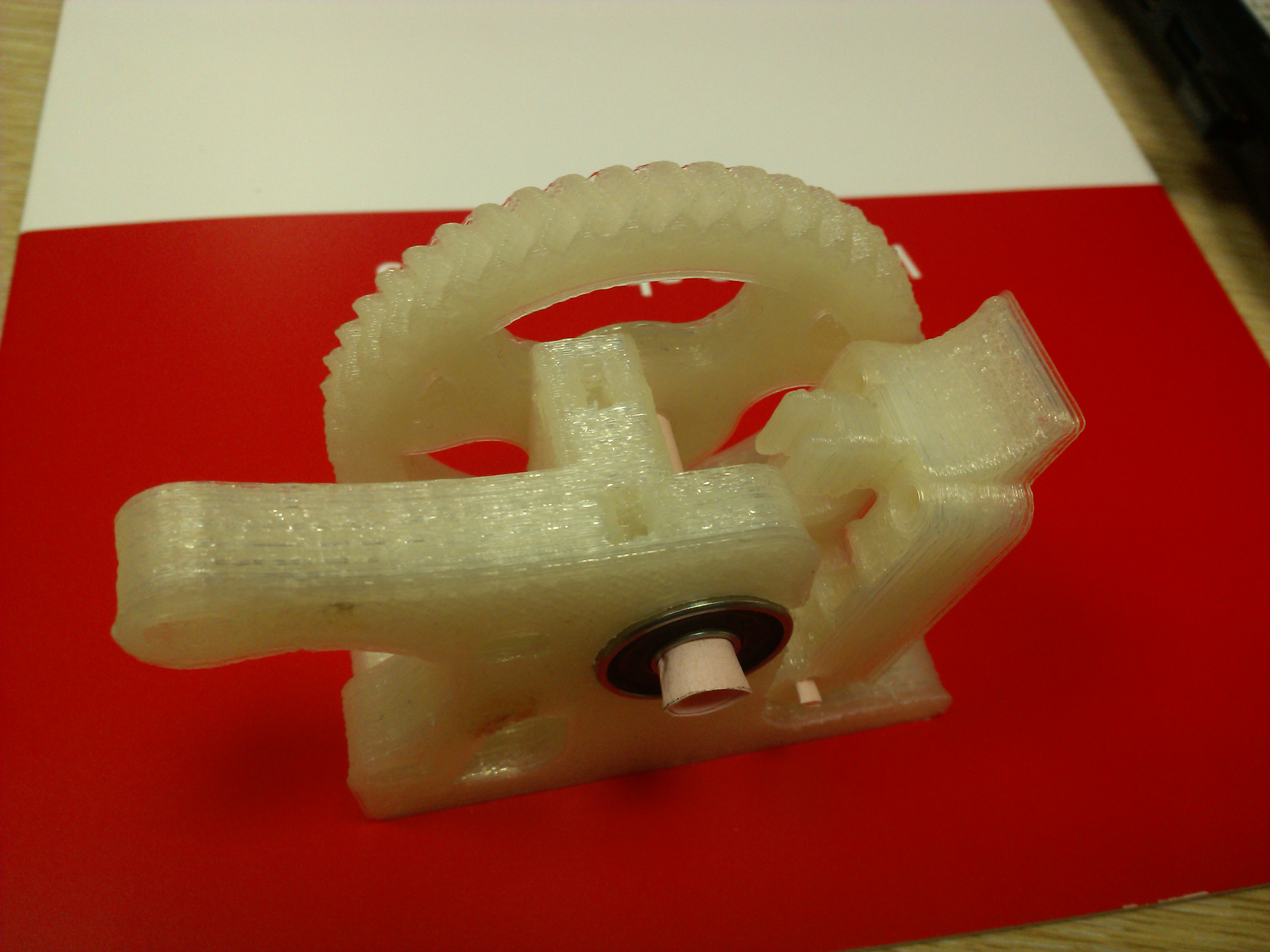

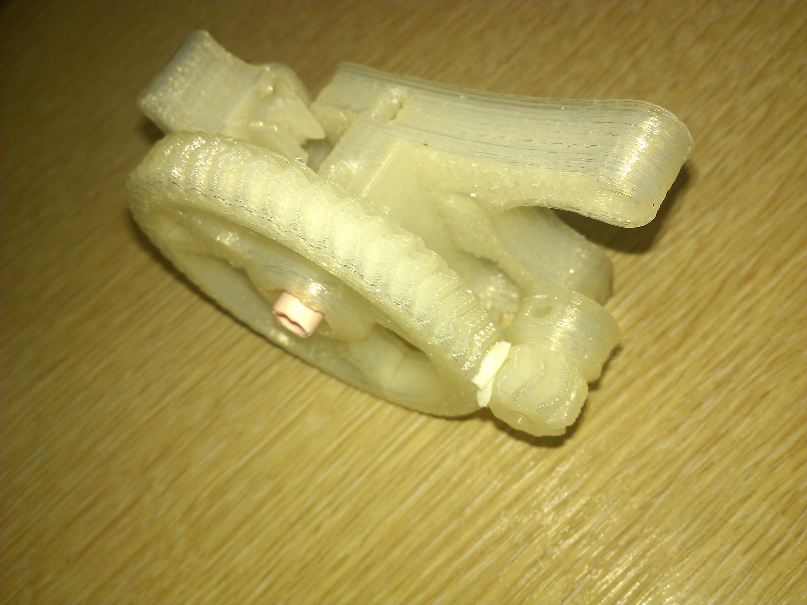

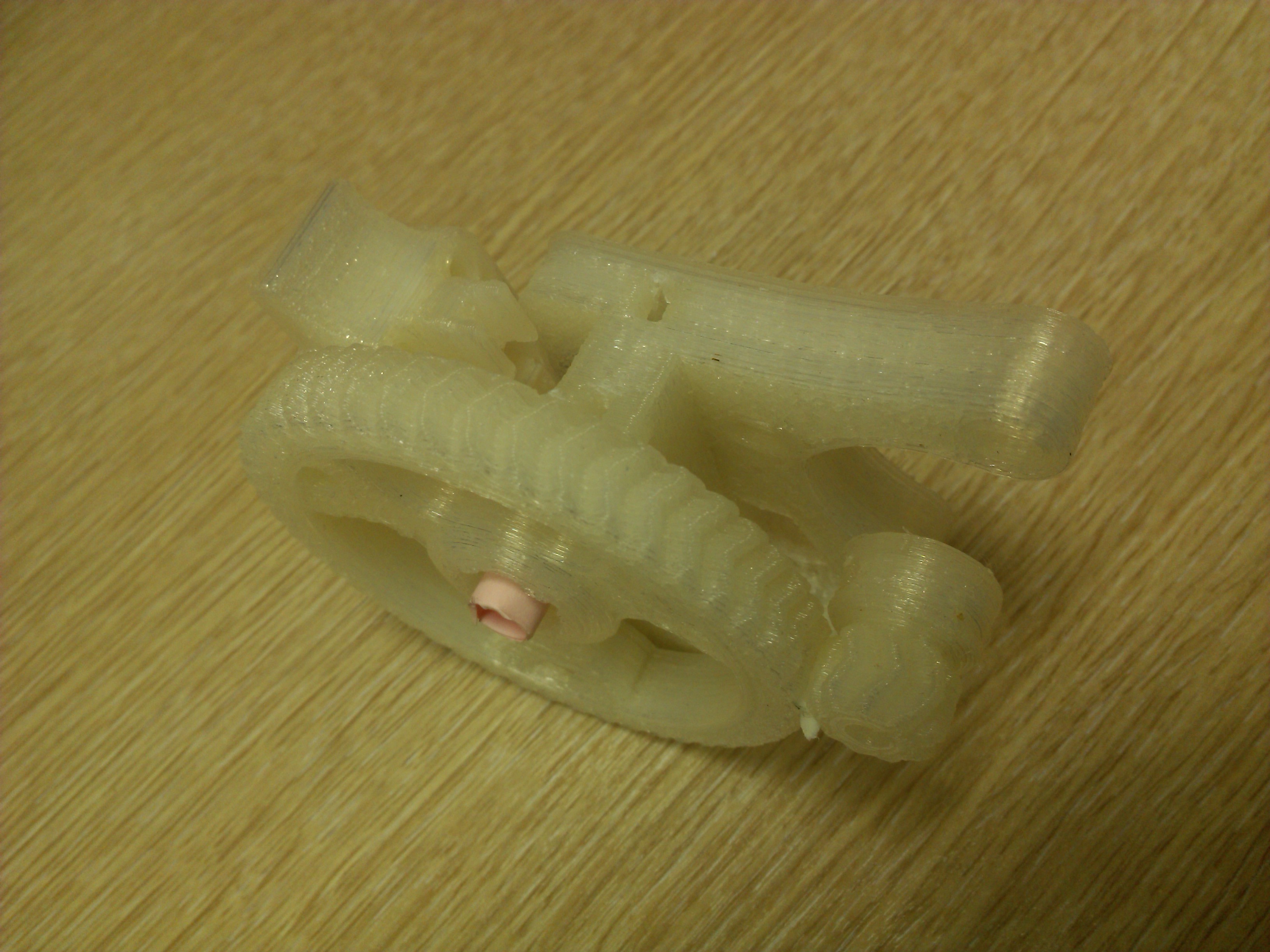

Сообщение Евгений+++ »
Вот в сборе.
одна деталька на переделку.
Не судите строго, Учусь я :)

печатал и ПЛА и нейлоном просто в первую очередь печатаю на новом пластике температурную башню http://rusabs.ru/blogs/blog/temperatura ... 3d-printer ,что бы выяснить оптимальную температуру для этого пластика , потом уже на деталях подгоняю толщину слоя и скорость печати.
А у вас или завышенная температура печати или увеличенная подача нити .

PKM
Сообщения: 4263
Репутация: 705
Re: (нужен) 3D принтер, разбор "полетов"
Сообщение PKM »
Евгений+++ писал(а):Не судите строго, Учусь я
Плохо видно, но вроде корявенько. Может, слишком быстро?
