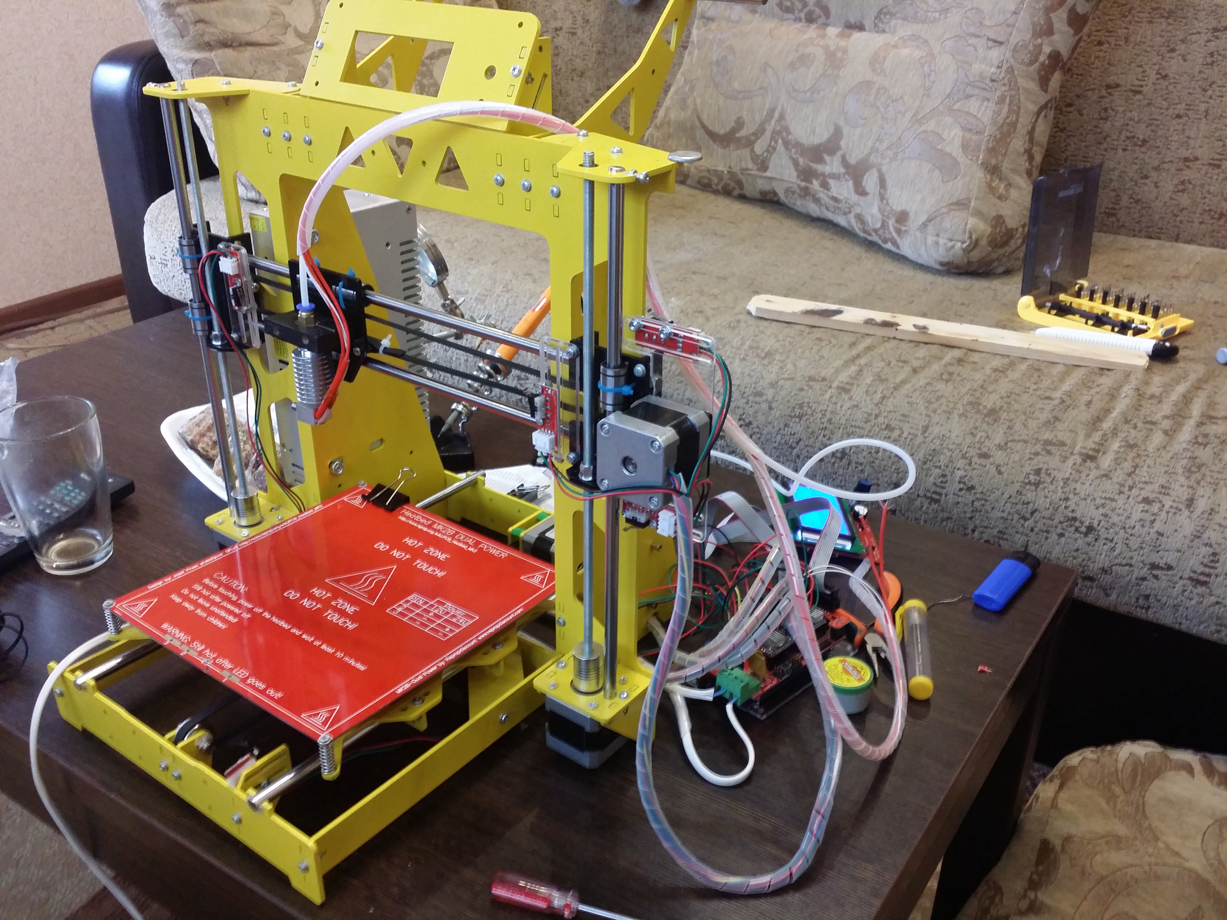

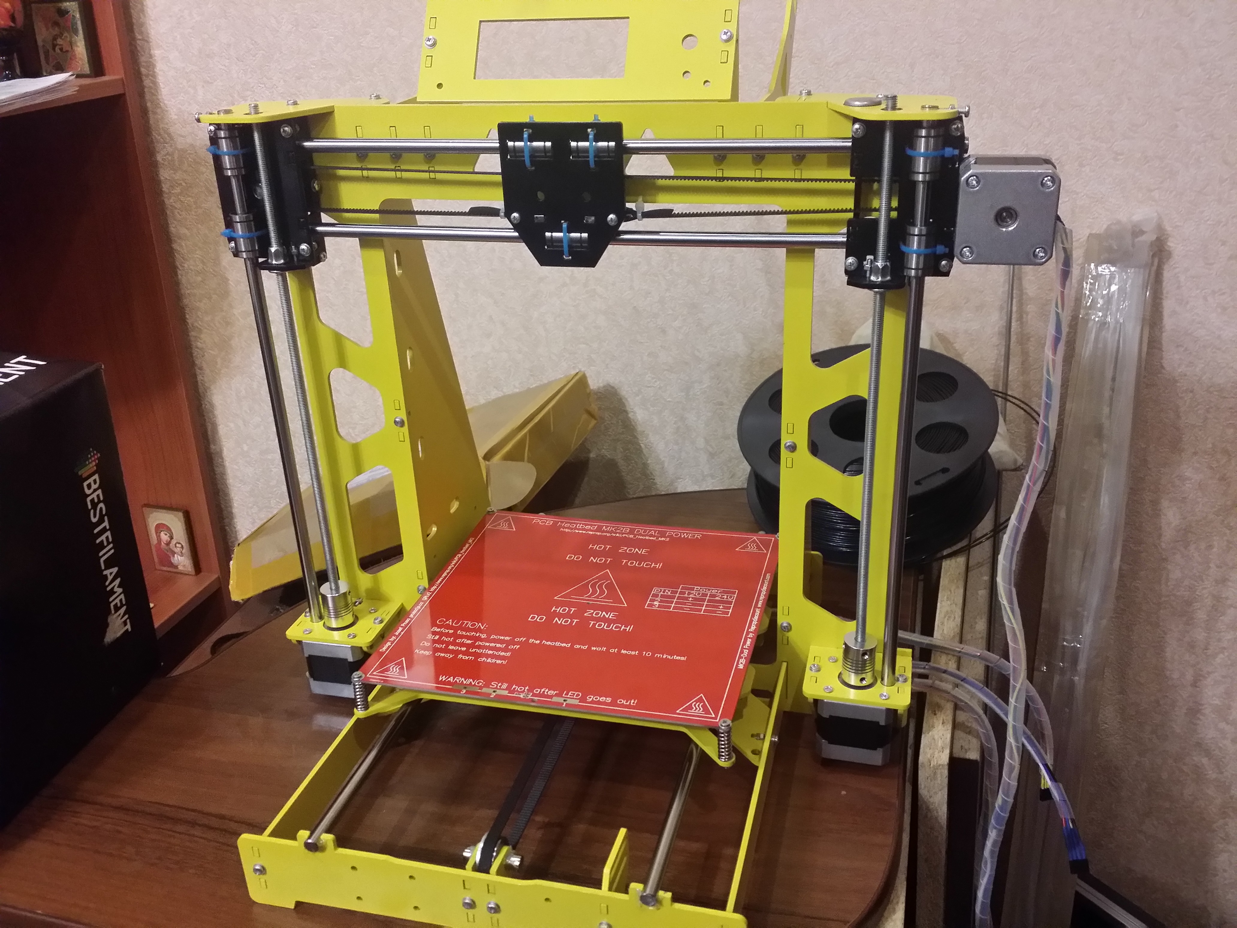

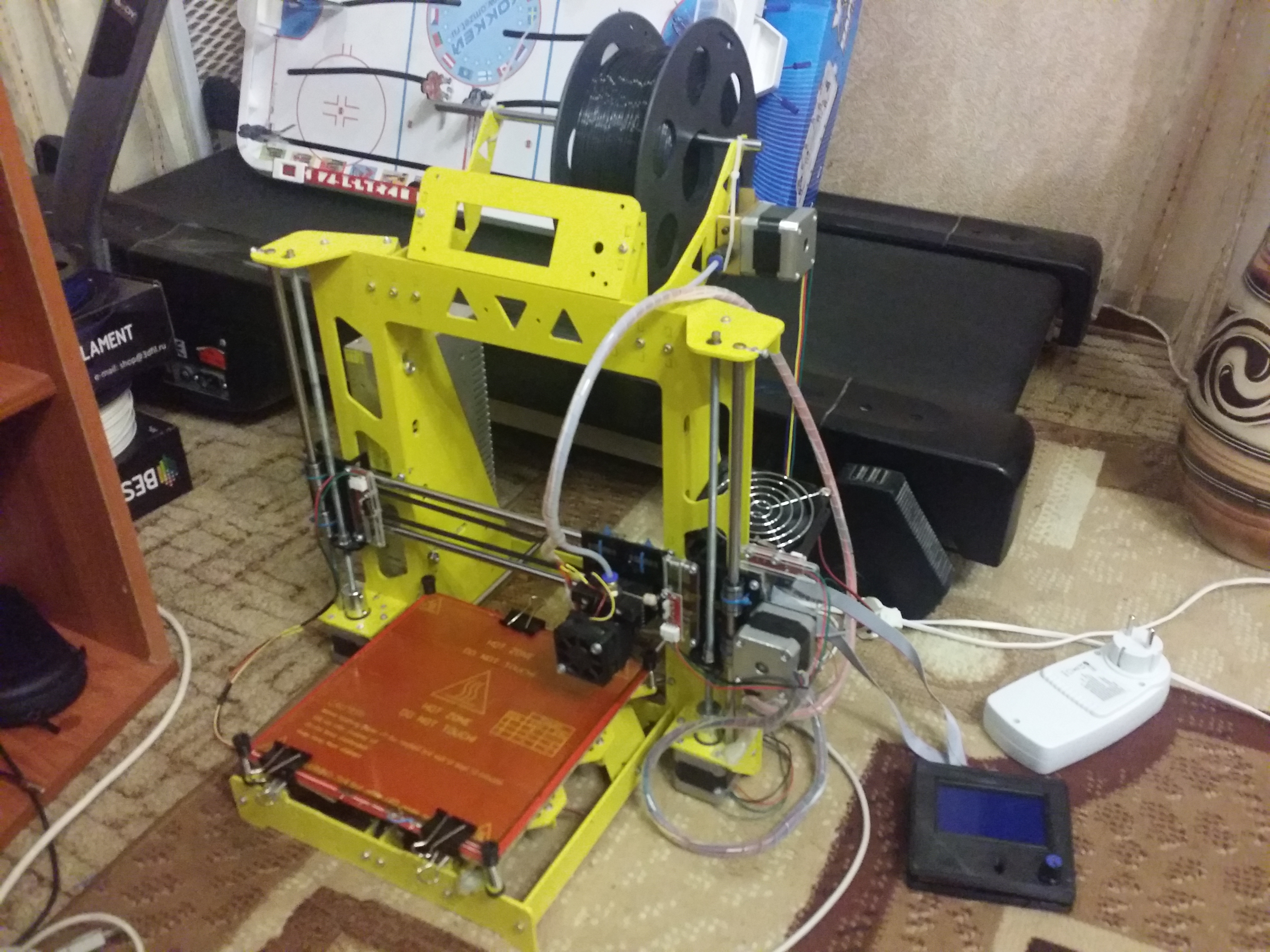

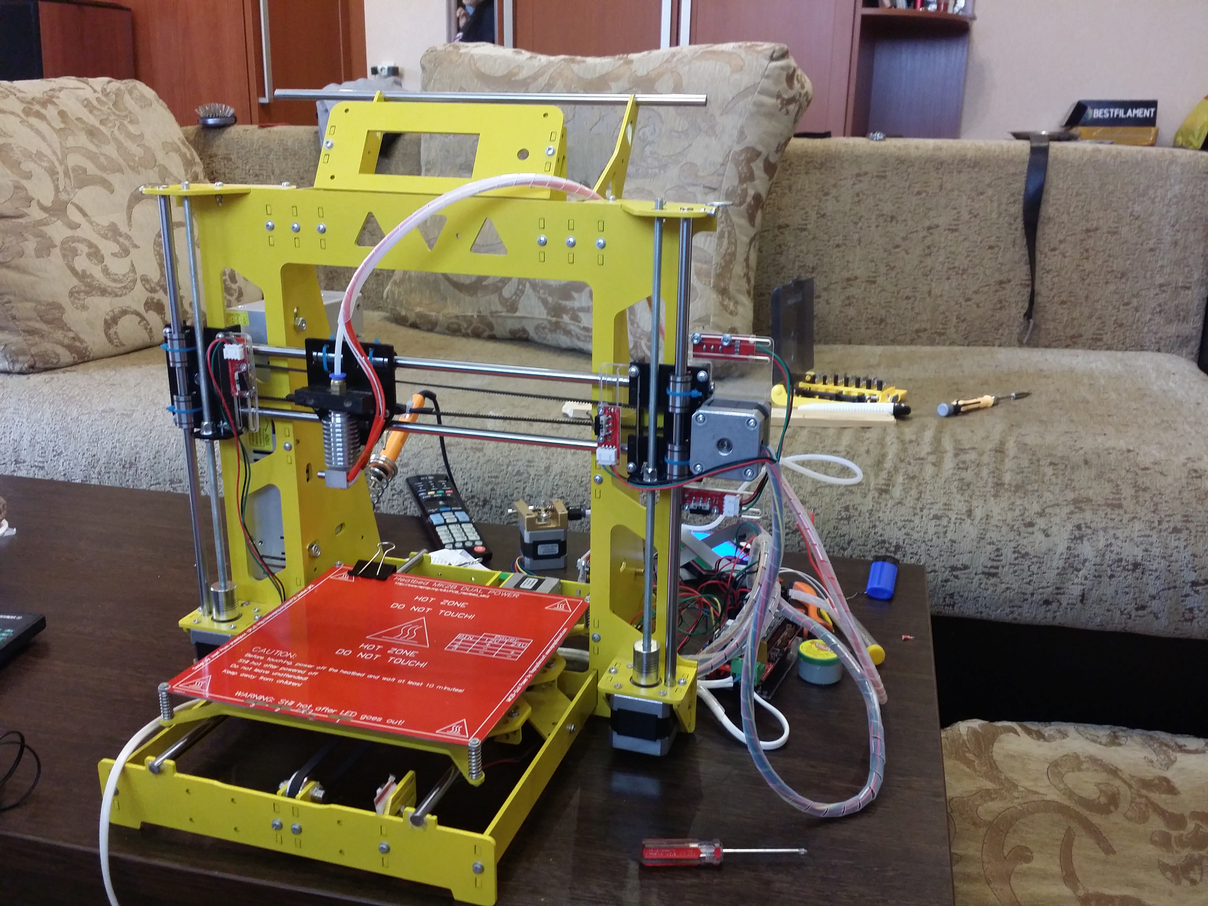

Собственно постройка началась с покупки рамы от МЗТО http://mz3d.ru/shop/rama-dlya-3d-printera-s-karetkami/ , валы брал тут http://duxe.ru/product_info.php?products_id=915 Шпильки и метизы ессно в оффлайне в строймаге, а электронику и прочее на али.

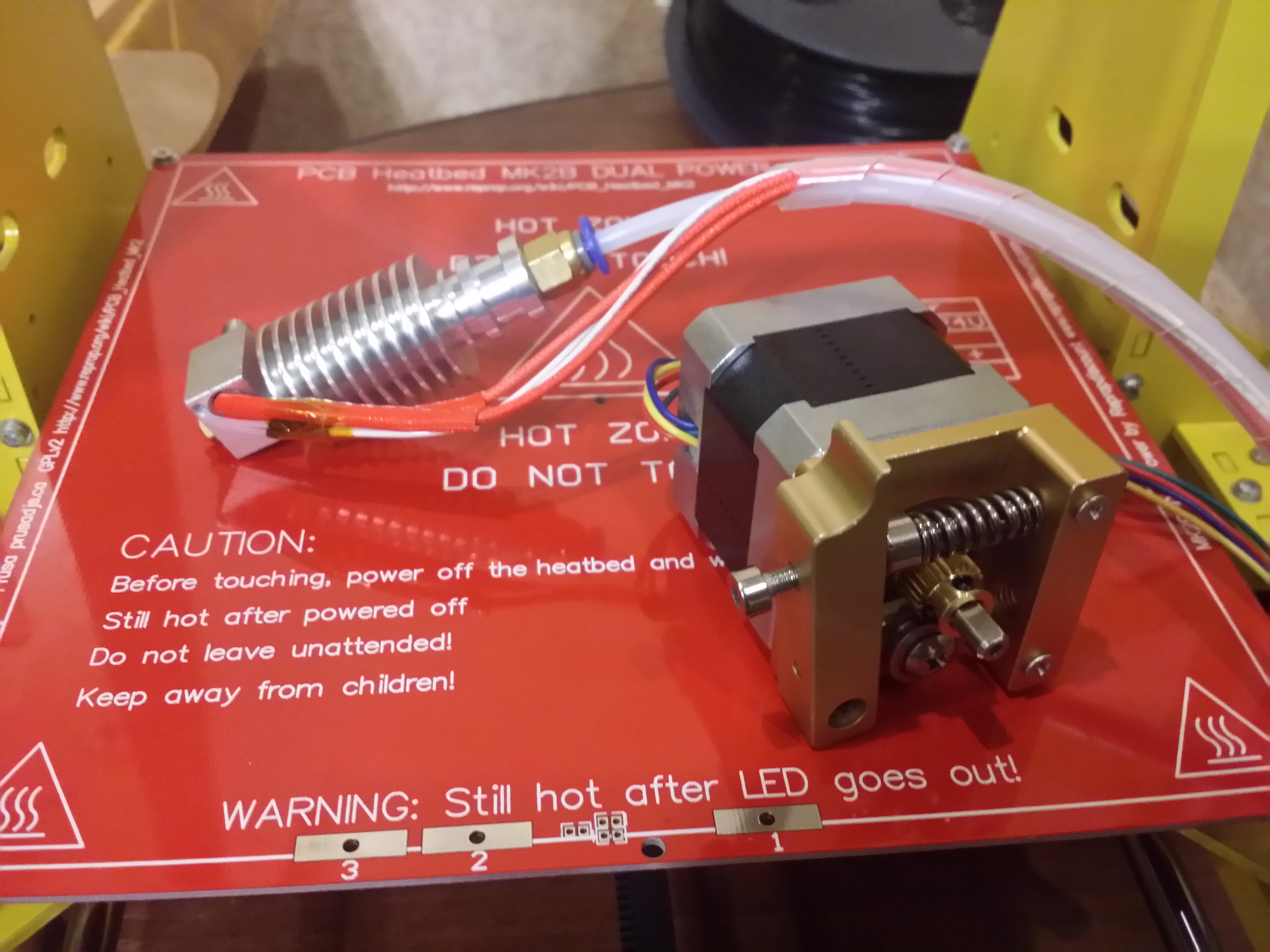

Экструдер использую китайский, клон E3D V5, с удаленной подачей. Для жесткого АБС такая система подходит без проблем. Для более податливого пластика необходима как минимум доработка механизма подачи прутка. У себя доработал, но пока не много напечатал мягким пластиком, поэтому точно сказать не могу, насколько эта доработка спасает. Но по крайней мере заправлять пруток стало в разы проще и быстрее :)
В данный момент принтер в процессе отладки, т.к. это первый опыт и шишки набиваю в процессе.
Пластик использую bestfilament местный, в принципе годный, но попадаются полости. На столе стекло с наклееным каптоном, каптон слегка шкуркой прошел для адгезии. Под нагревательную панель приклеил на термогерметик кусок стеновой пробки. В отличие от дефолтного варианта, нагрев до 90 сократился с 22 минут до 14-15. Цена вопроса - около 110р за избыточный кусок пробки в строймаге, плюс герметик, который уже был.
Прошивка - marlin. Из слайсеров использую в основном cura, но репитер нравится больше при печати полых объектов.
https://www.youtube.com/watch?v=2caKreBdbPc
https://www.youtube.com/watch?v=1ctmuJMp1pY
Из того что не нравится уже с самого начала - это применение на оси Z обычных метрических шпилек, хочу уходить на трапецеидальные. Ибо обычные шпильки как правило неровные и из-за этого при печати высоких деталей заметно как переносится профиль резьбы на боковые поверхности деталей.
20150824_231827.jpg (11529 просмотров) <a class='original' href='./download/file.php?id=60305&mode=view' target=_blank>Загрузить оригинал (2.23 МБ)</a>

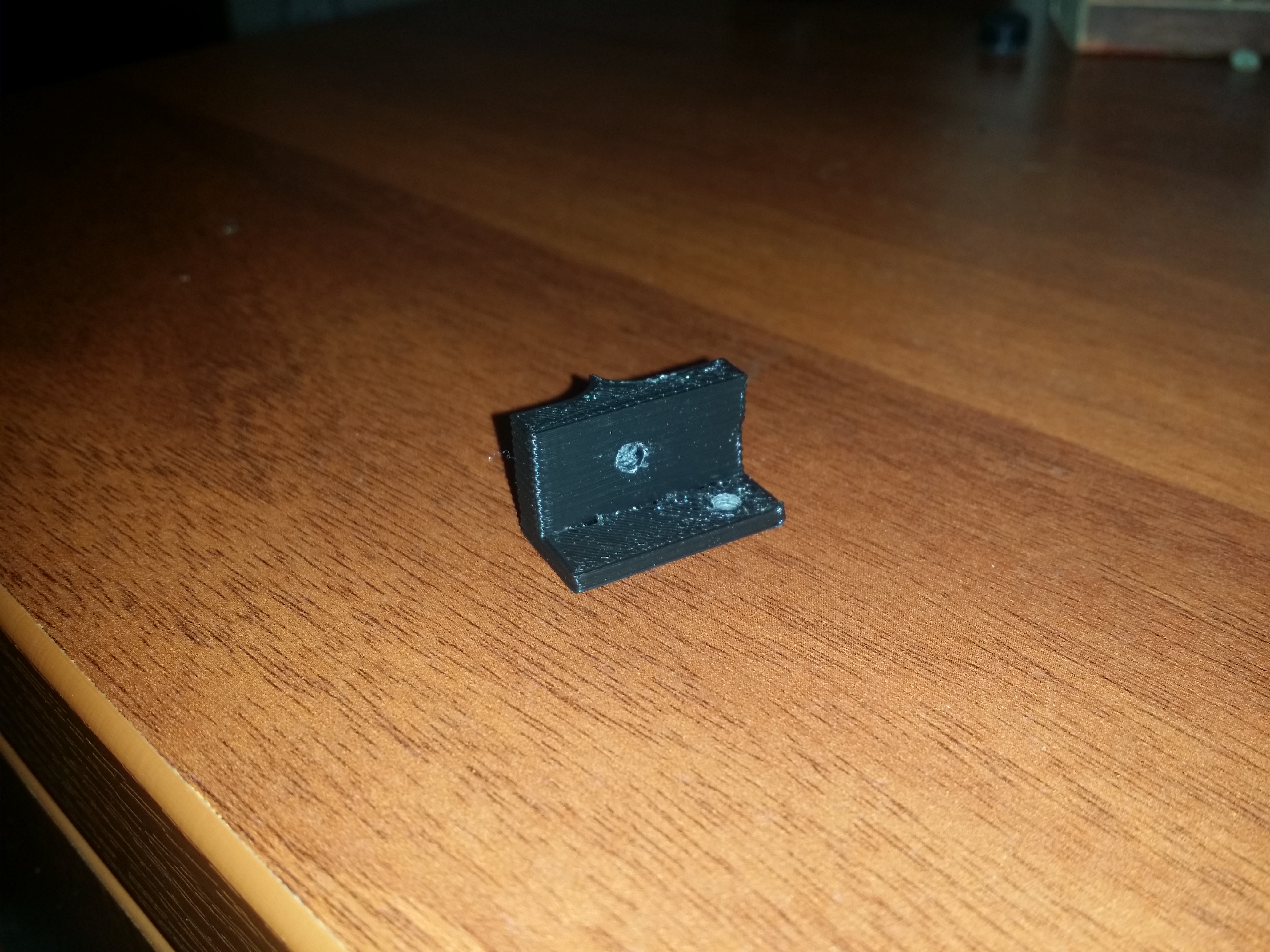

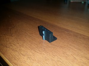

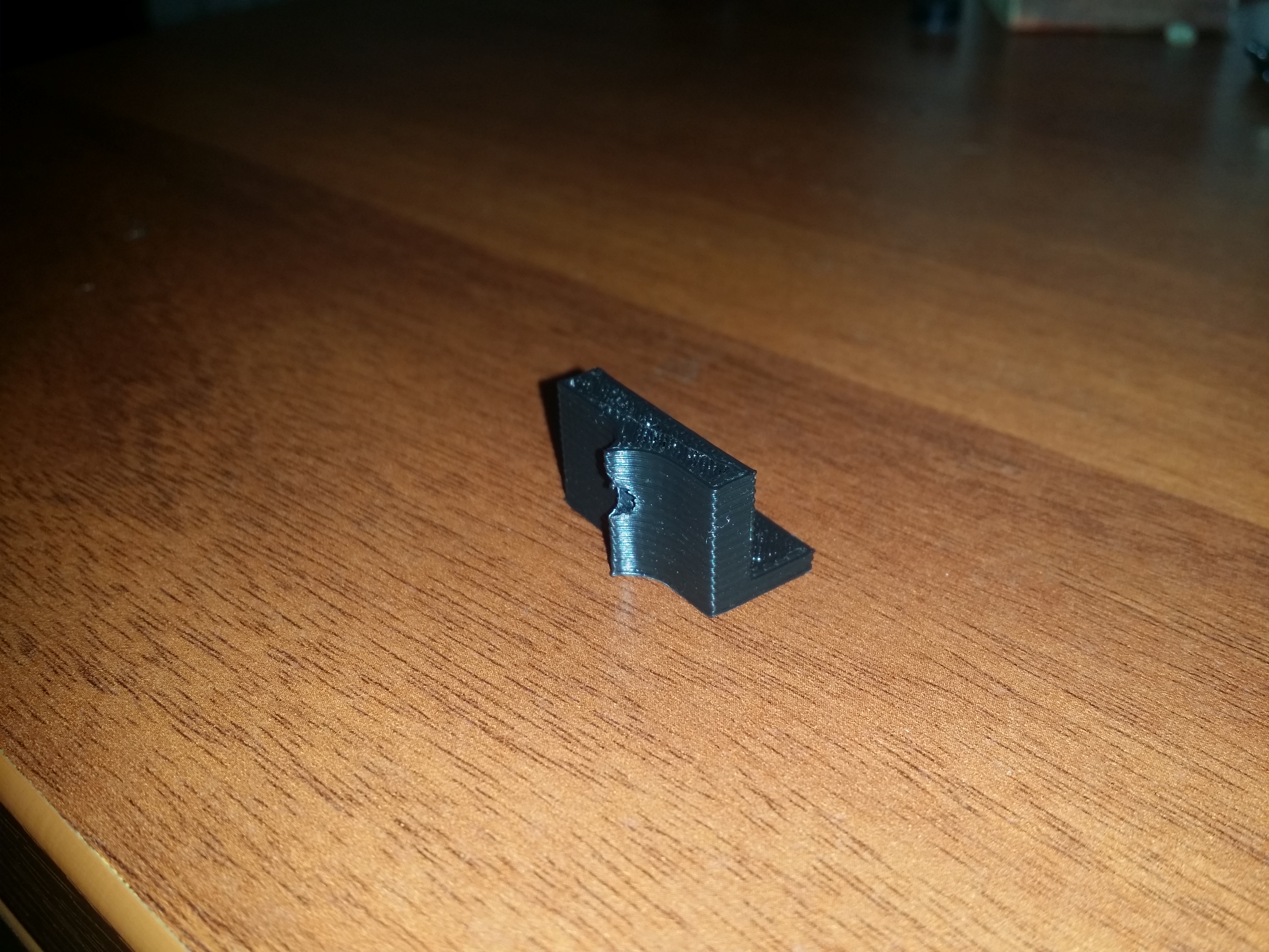

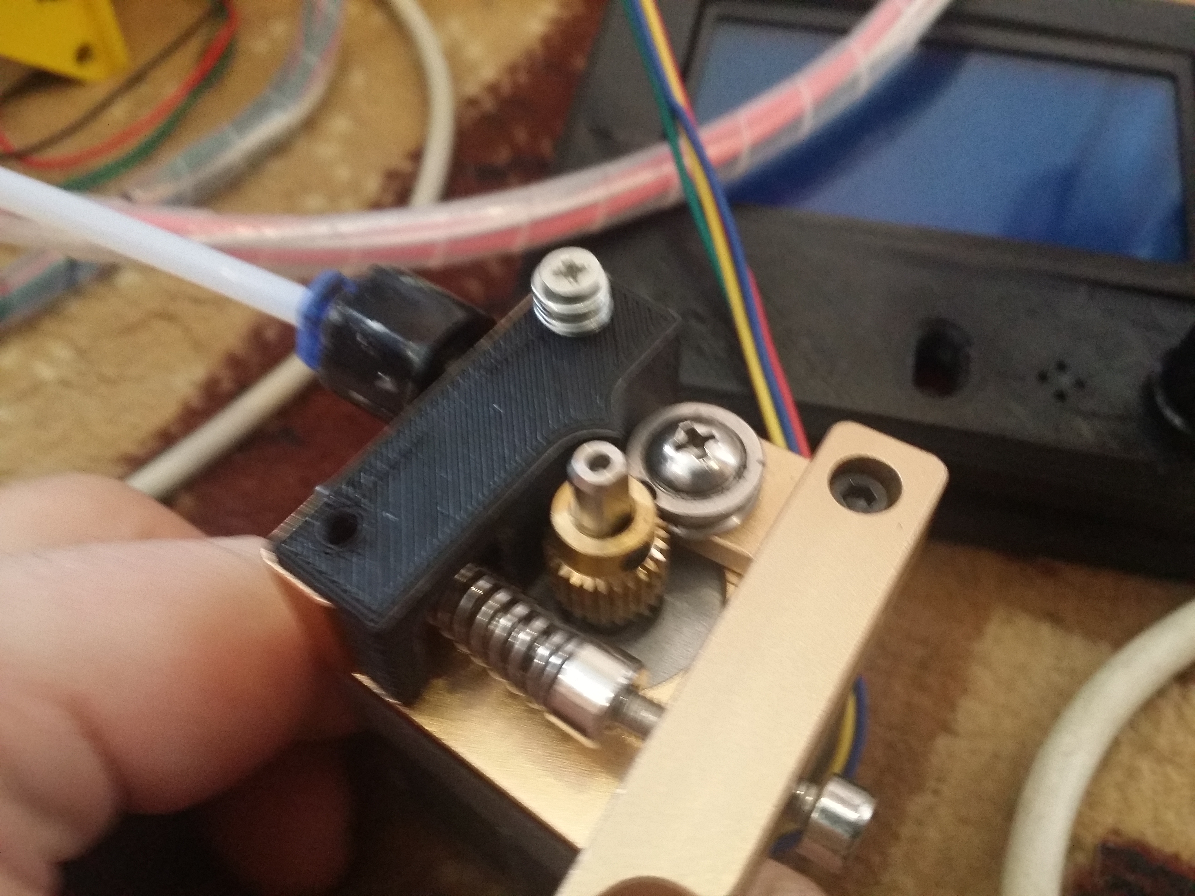

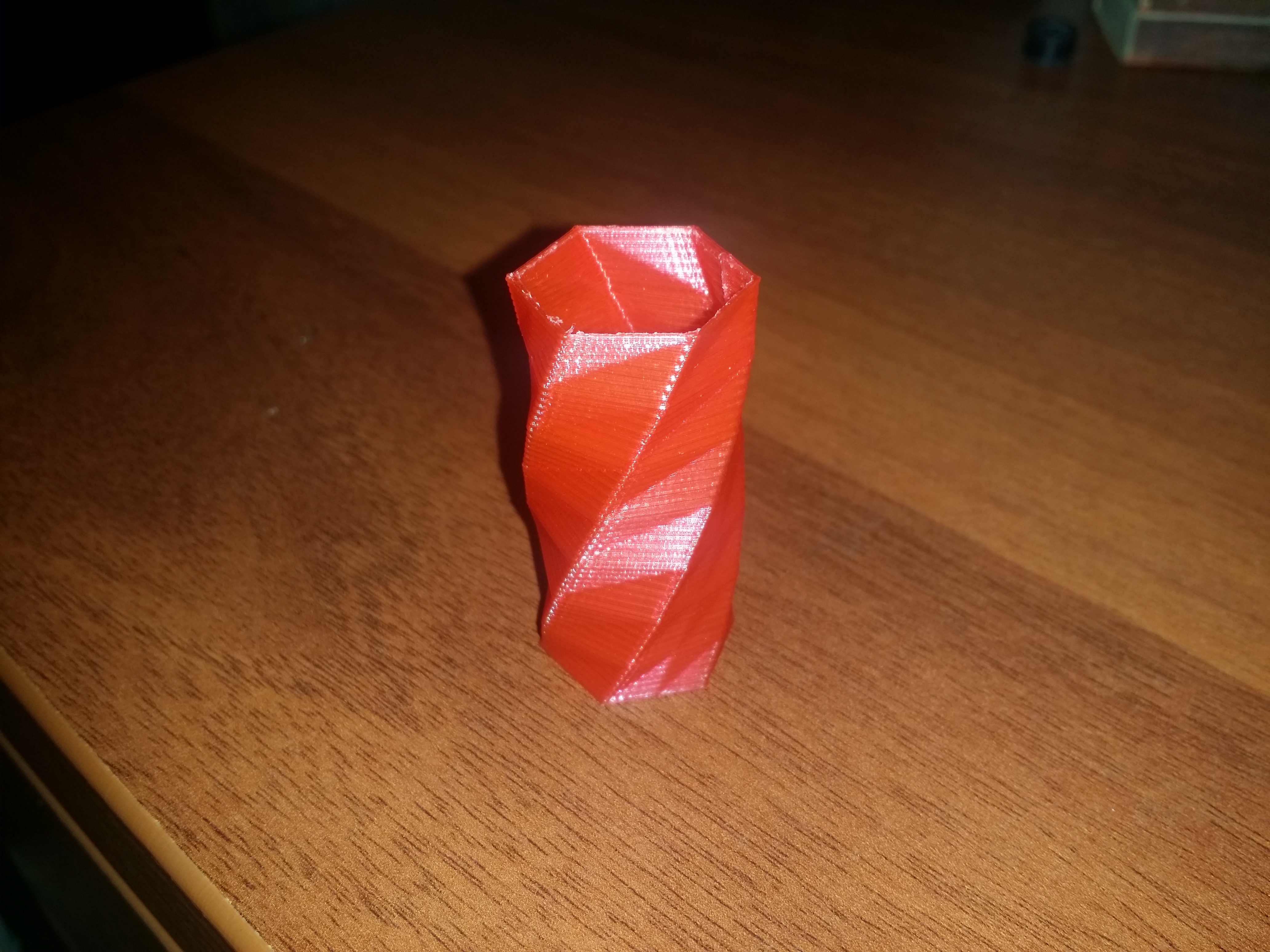

Как уже писал, при попытке печати более гибким пластиком, он отказывался нормально подаваться и все время выгибался из под шестерни, в трубку подачи ни в какую не лез. А все из-за зазора между шестерней и отверстием подачи. Решить просто - достаточно это расстояние сократить до минимума. Поэтому по быстрому напечатал деталюшку, примерил и начал печатать
20151011_135905.jpg (11459 просмотров) <a class='original' href='./download/file.php?id=60351&mode=view' target=_blank>Загрузить оригинал (3.44 МБ)</a>
20151011_135918.jpg (11459 просмотров) <a class='original' href='./download/file.php?id=60352&mode=view' target=_blank>Загрузить оригинал (3.62 МБ)</a>
Отпечатал несколько деталей, эффект только положительный, поэтому уже допечатал нормальную.
20151011_131438.jpg (11459 просмотров) <a class='original' href='./download/file.php?id=60350&mode=view' target=_blank>Загрузить оригинал (3.67 МБ)</a>
(Про прижимную пружину забыл, не стал переделывать, просто выпилил окно) :oops:

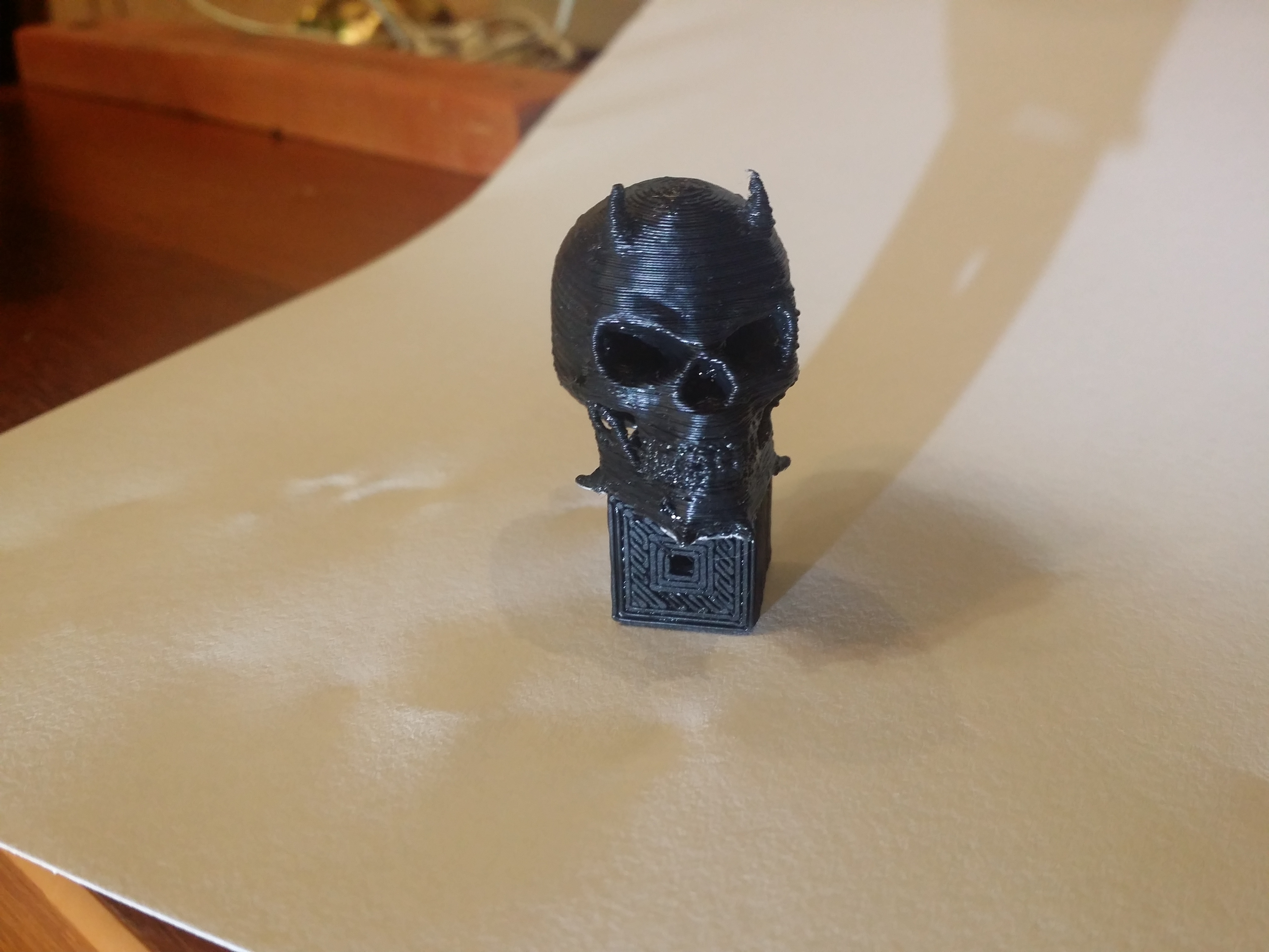

Ну и один из результатов
20151011_140836.jpg (11459 просмотров) <a class='original' href='./download/file.php?id=60353&mode=view' target=_blank>Загрузить оригинал (3.23 МБ)</a>
20151011_140859.jpg (11459 просмотров) <a class='original' href='./download/file.php?id=60354&mode=view' target=_blank>Загрузить оригинал (2.23 МБ)</a>

А чего так медленно ? это наверно 30мм/с ?
paladin74
Сообщения: 46
Зарегистрирован: 06 авг 2013, 20:14
Репутация: 13
Откуда: Магнитогорск
Re: Prusa i3 steel - опыт постройки и использования от обыва
Сообщение paladin74 »
balomut писал(а):А чего так медленно ? это наверно 30мм/с ?
Cura сама ограничивает максималку когда считает нужным. Пробовал ставить и 150мм/с, все равно на большинстве слоев F1680. Другую модель поплотнее печатал намедни, там F3000-F6000.

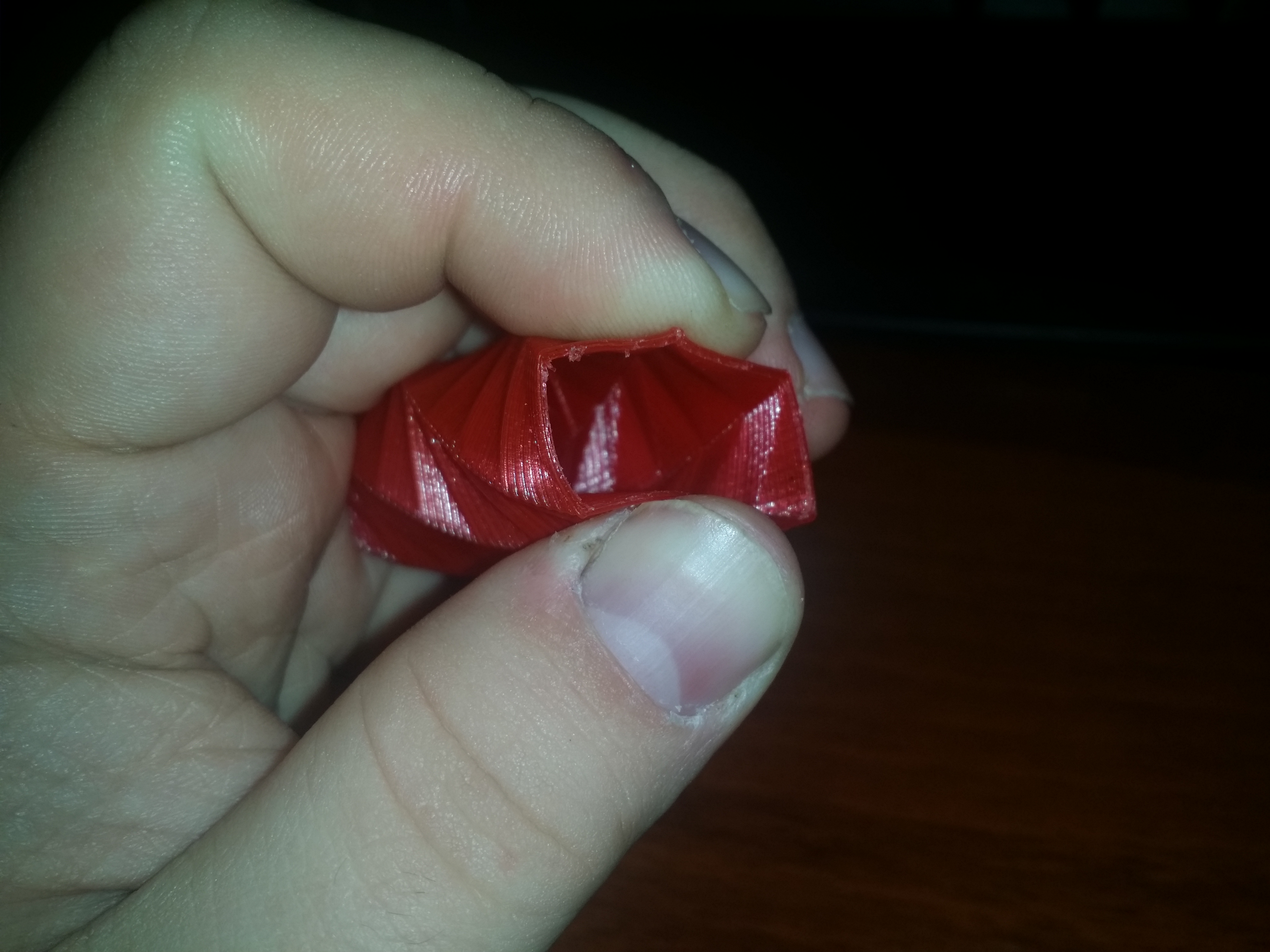

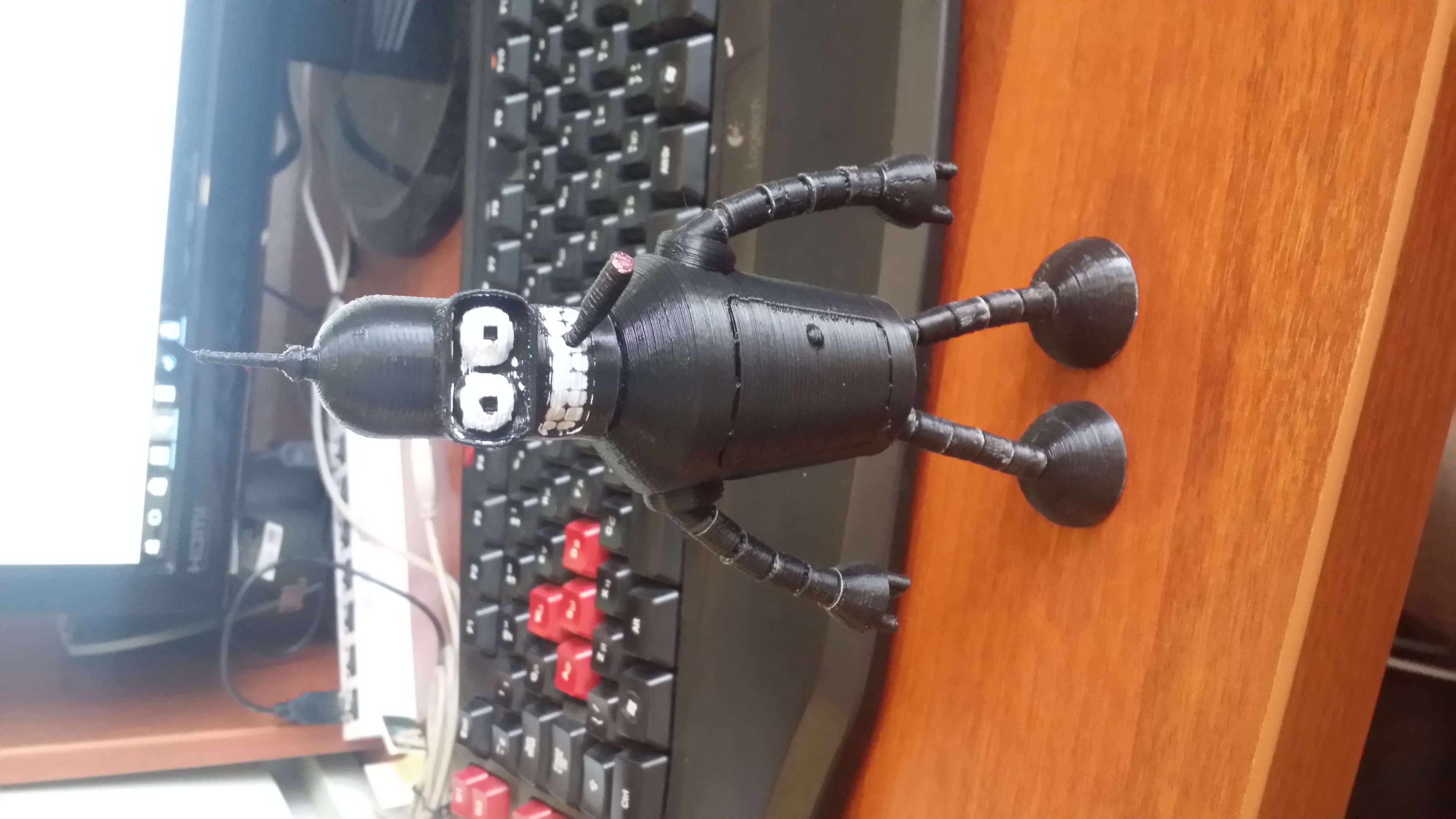

Напечатал Бендера )) в целом все путем но суставы плохо входят. Т.е. нить ложится шире чем задумано по всей видимости. Печатал через cura. Думаю, мб flow покрутить?
20151018_123743.jpg (11024 просмотра) <a class='original' href='./download/file.php?id=60964&mode=view' target=_blank>Загрузить оригинал (1.03 МБ)</a>
Евгений+++
Сообщения: 1595
Репутация: 176
Откуда: Воронеж.., пока что
Сообщение Евгений+++ »
paladin74 писал(а):Напечатал Бендера )) в целом все путем но суставы плохо входят. Т.е. нить ложится шире чем задумано по всей видимости. Печатал через cura. Думаю, мб flow покрутить?
Ха...чего только от скуки не сделаешь :hehehe:

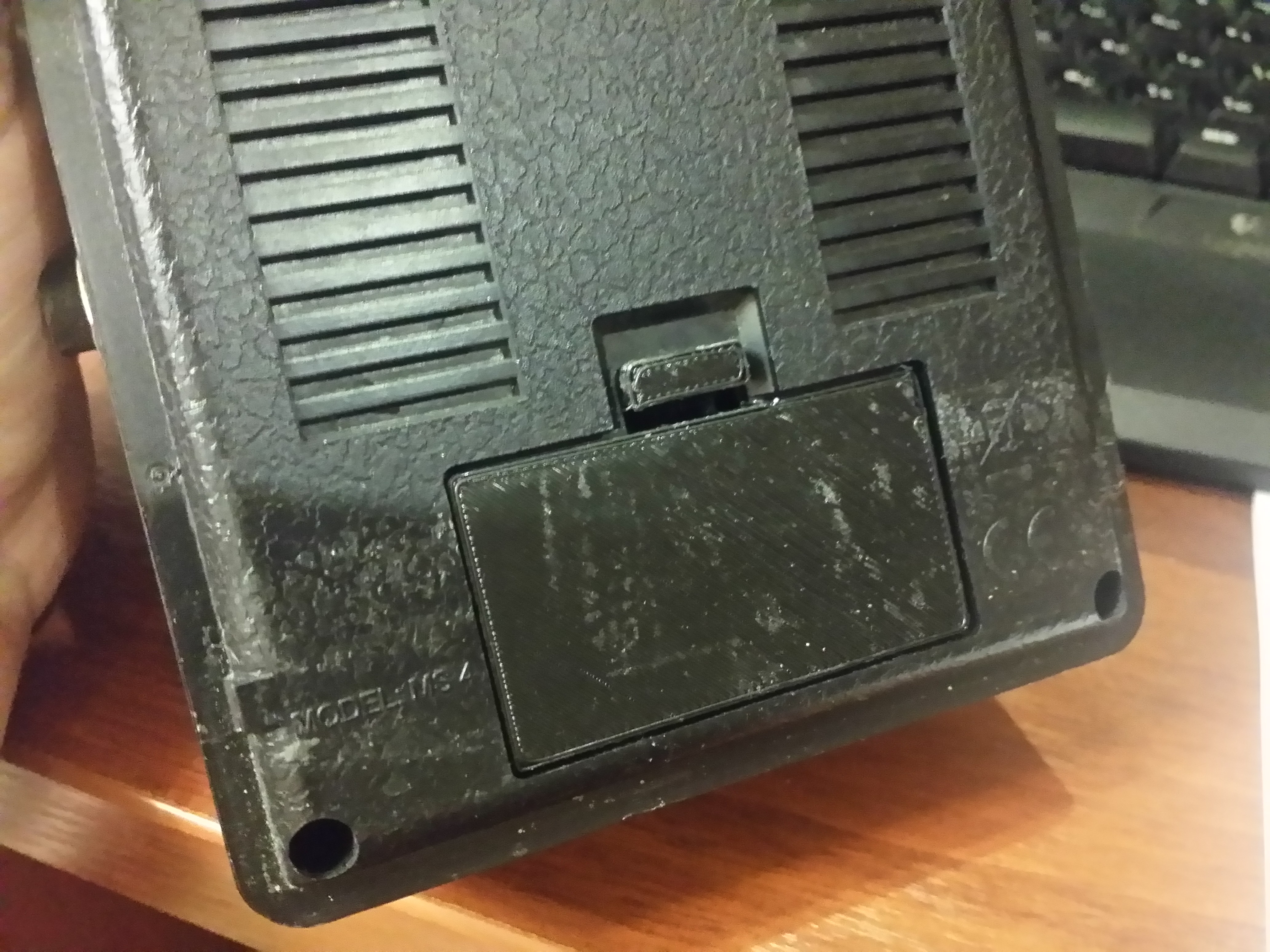

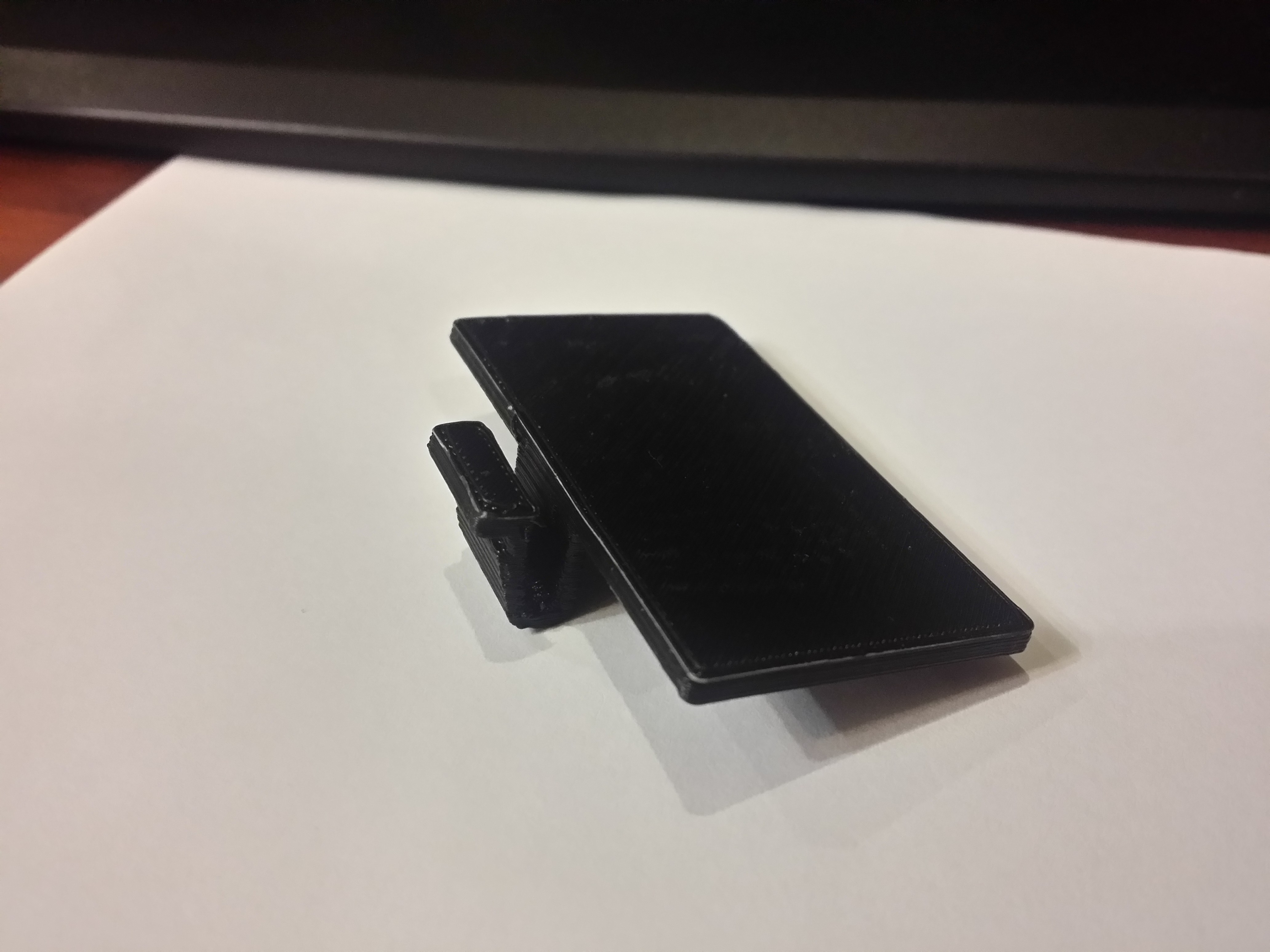

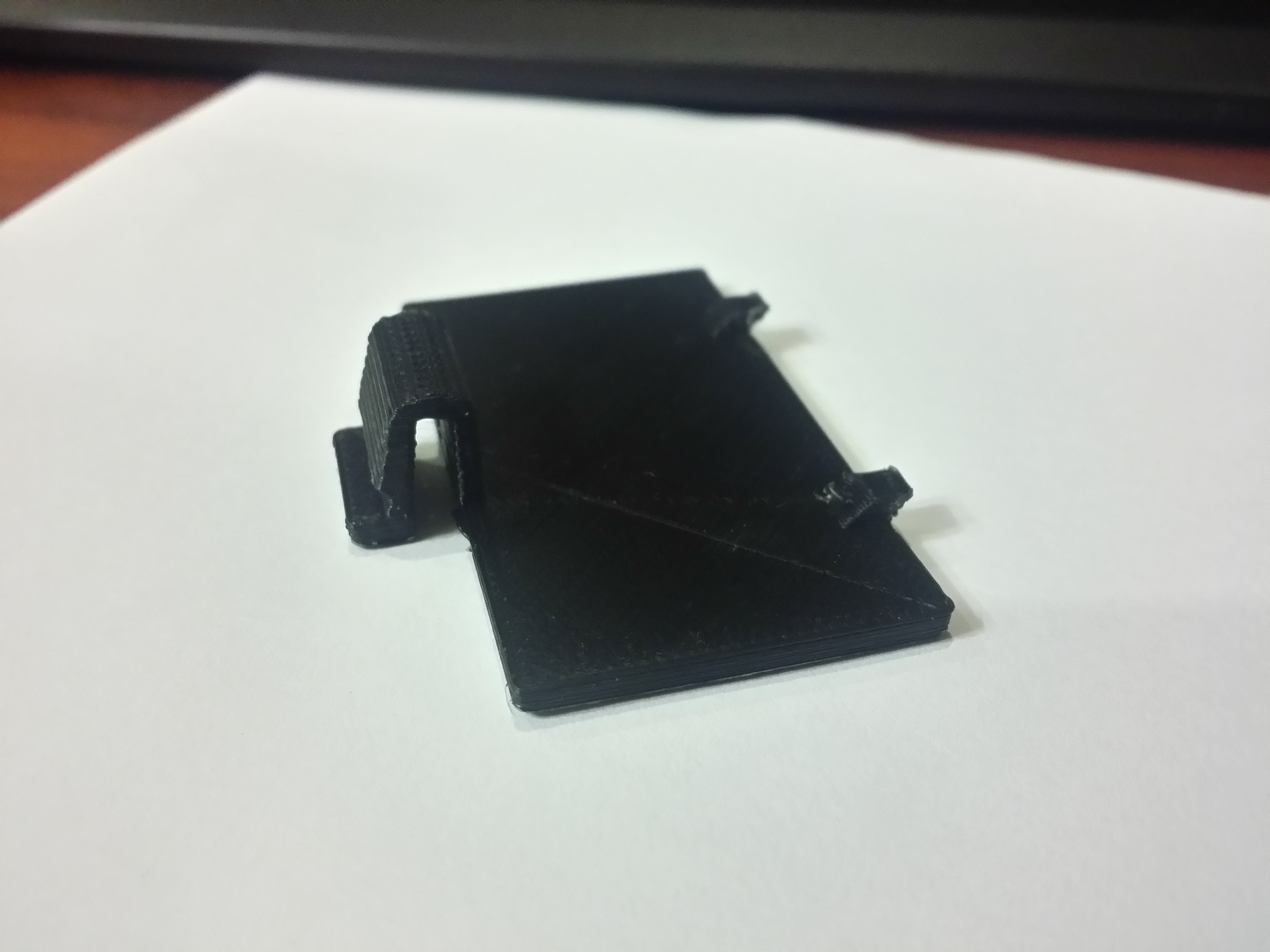

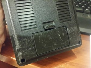

Потихоньку, с помошью принтера, восстанавливаю утраченное :)
крышка батарейного отсека Marshall MS4 (10813 просмотров) <a class='original' href='./download/file.php?id=61968&mode=view' target=_blank>Загрузить оригинал (2.14 МБ)</a>
20151028_215619.jpg (10813 просмотров) <a class='original' href='./download/file.php?id=61967&mode=view' target=_blank>Загрузить оригинал (1.26 МБ)</a>
20151028_215536.jpg (10813 просмотров) <a class='original' href='./download/file.php?id=61966&mode=view' target=_blank>Загрузить оригинал (1.35 МБ)</a>
