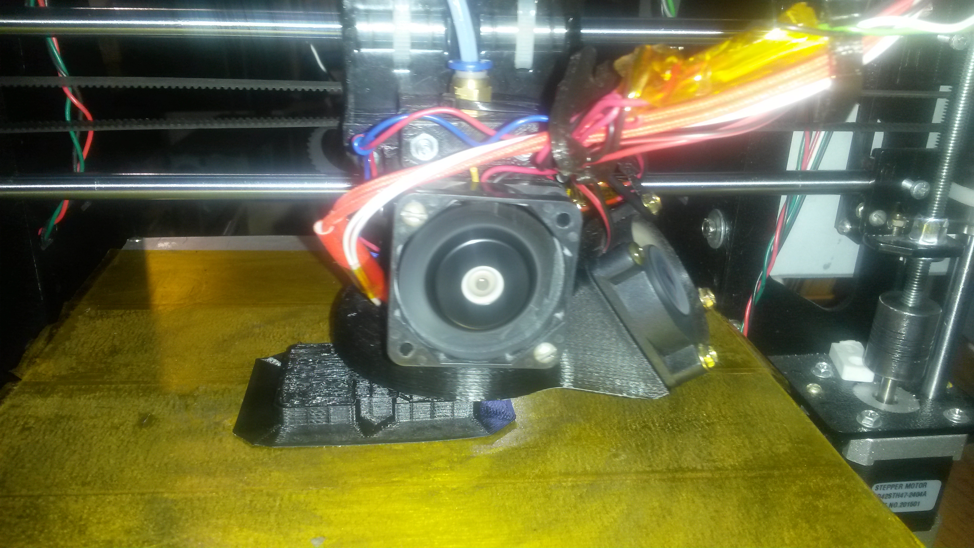

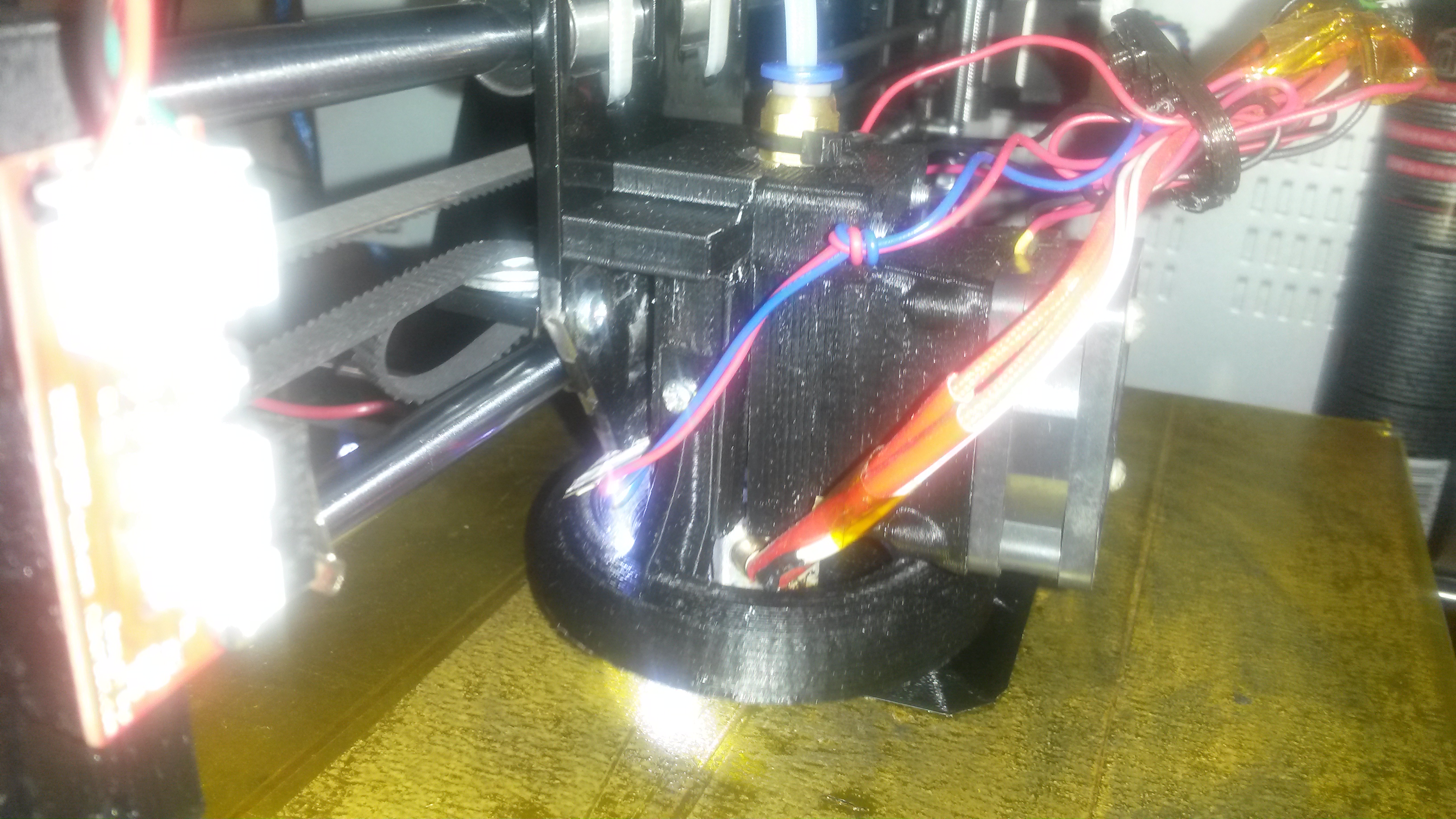

Новый обдув на экструдер смоделил в инверторе и напечатал.
20150927_193358.jpg (4808 просмотров) <a class='original' href='./download/file.php?id=58971&mode=view' target=_blank>Загрузить оригинал (1.92 МБ)</a>
20150927_193403.jpg (4808 просмотров) <a class='original' href='./download/file.php?id=58972&mode=view' target=_blank>Загрузить оригинал (1.76 МБ)</a>

А можешь моделью крепления экструдера поделиться? Любопытно поизучать.

Могу файл кинуть вечером рачпечатаешь

https://cloud.mail.ru/public/Fdki/239rwByMs
охлаждение для экструдера E3D .
Могу добавить ещё крепление концевика на Х
Добавил.

После переделки и настройки механики попробовал печать на скорости 150 мм/с
http://www.youtube.com/watch?v=R1DjoQQ53jI
Как вылечить рыхлость слоев ?

А у тебя оба вентилятора на один выход подключены?
balomut
Сообщения: 889
Репутация: 267
Откуда: Поланзбург
Re: Три дэ принтер повтор
Сообщение balomut »
охлаждение экструдера подключен на блок питания через доп . плату термоконтроля со старого компового блока питания , а обдув детали на шилд -там выход есть с управлением для вентилятора - включается на 3 слое и если деталь становится тонкой то прибавляет скорость сам по прошивке.
