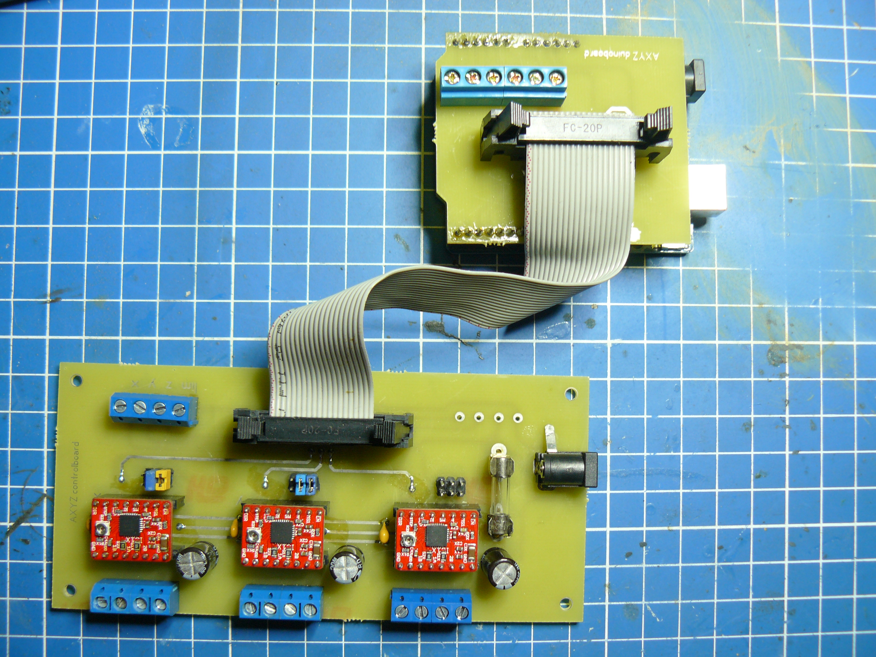

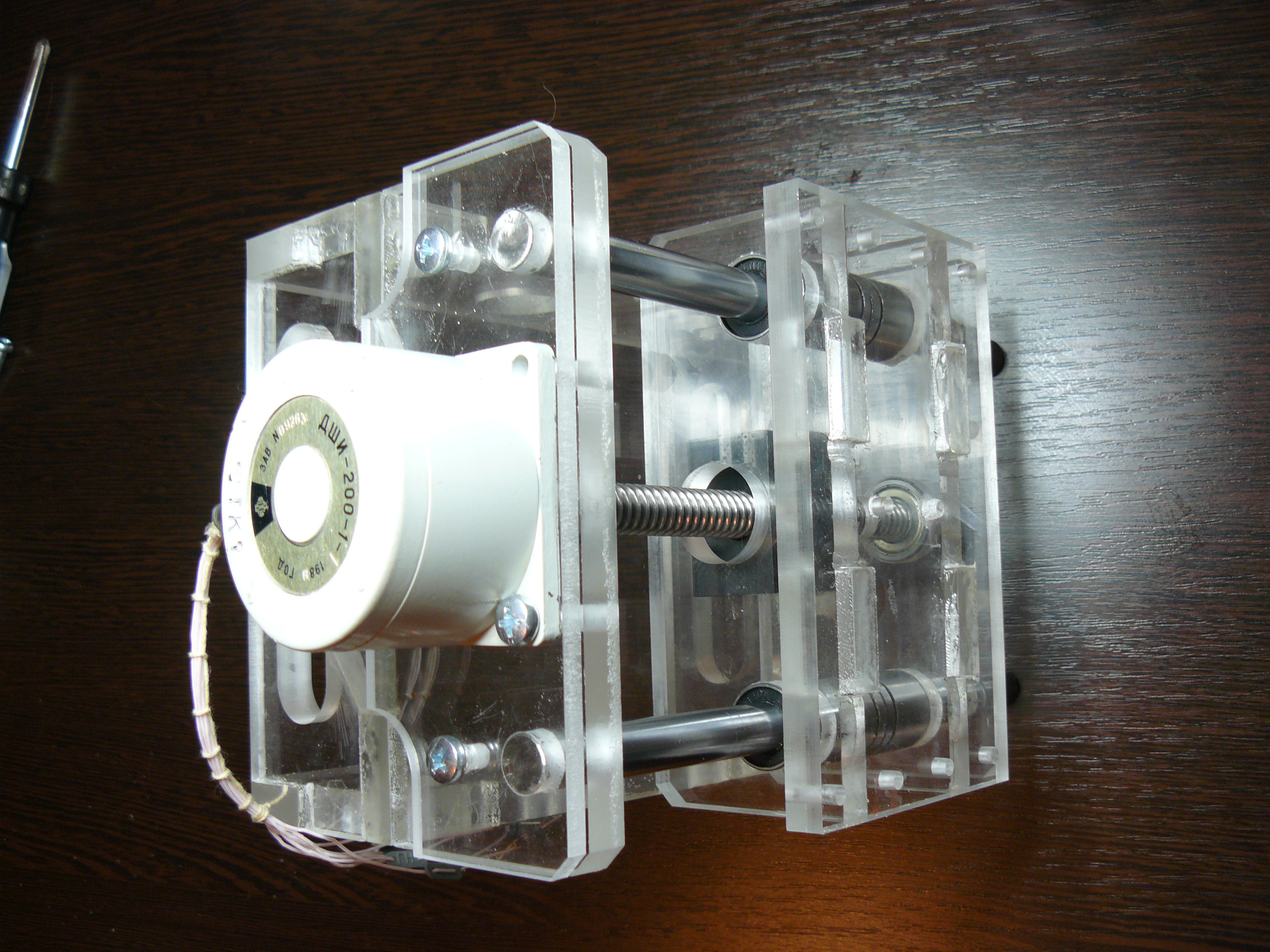

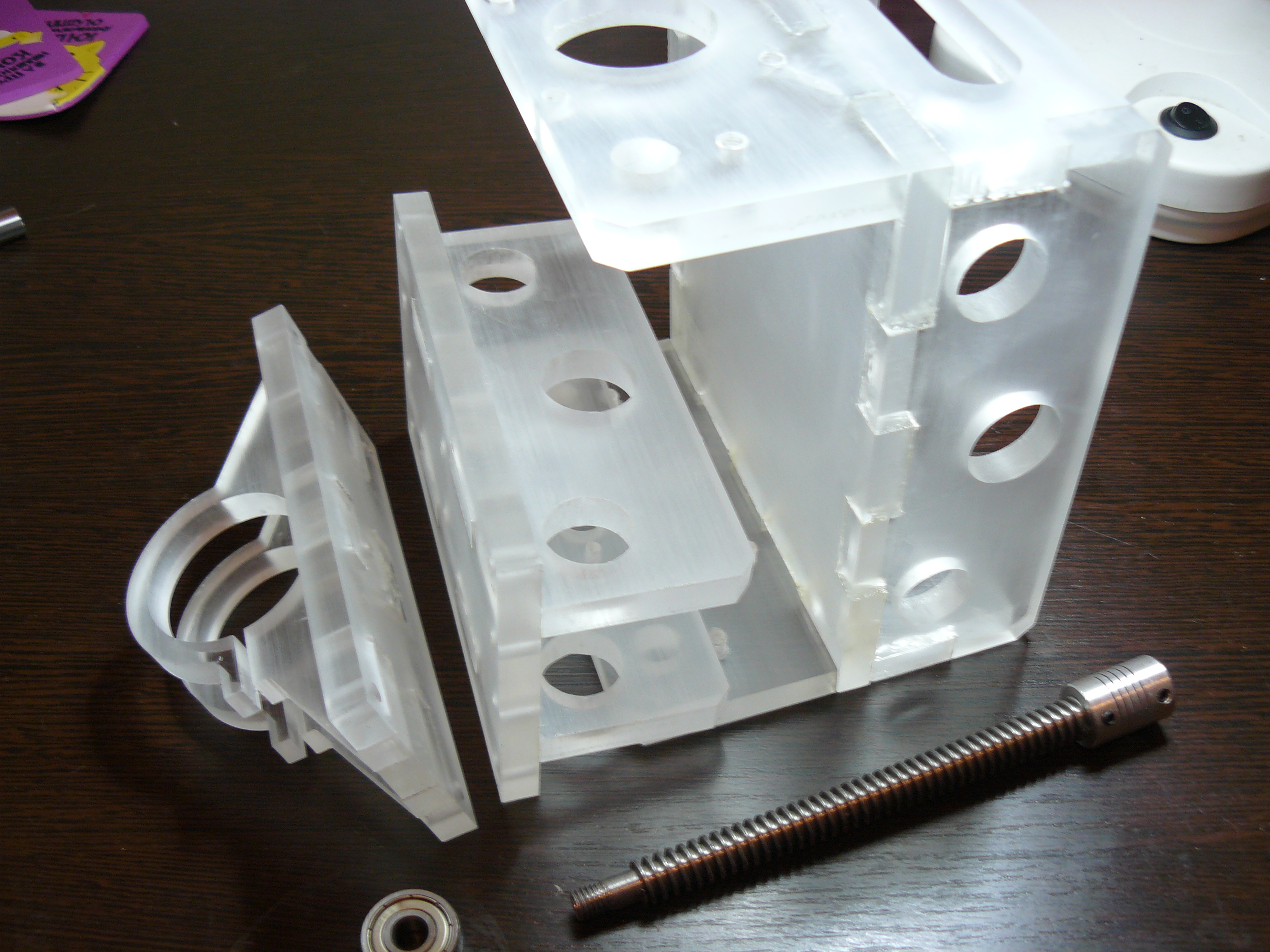

Сделал тестовую сборку, потом додумался заматировать, стало намноого лучше выглядеть.
Космофен оказалось трудно найти, залил всё дихлорэтаном с разбавленными в нём опилками. Через сутки пролью швы повторно.
И ... хммм... электроника. Ардуино с прошивкой GRBL.

Собралось немного. Минус тюбик дихлорэтана.

megagad писал(а):наносить "клей" как можно более тонким слоем
и не дышать! Хлор (дихлор) прекрасно растворяют органику, в первую очередь лёгкие...

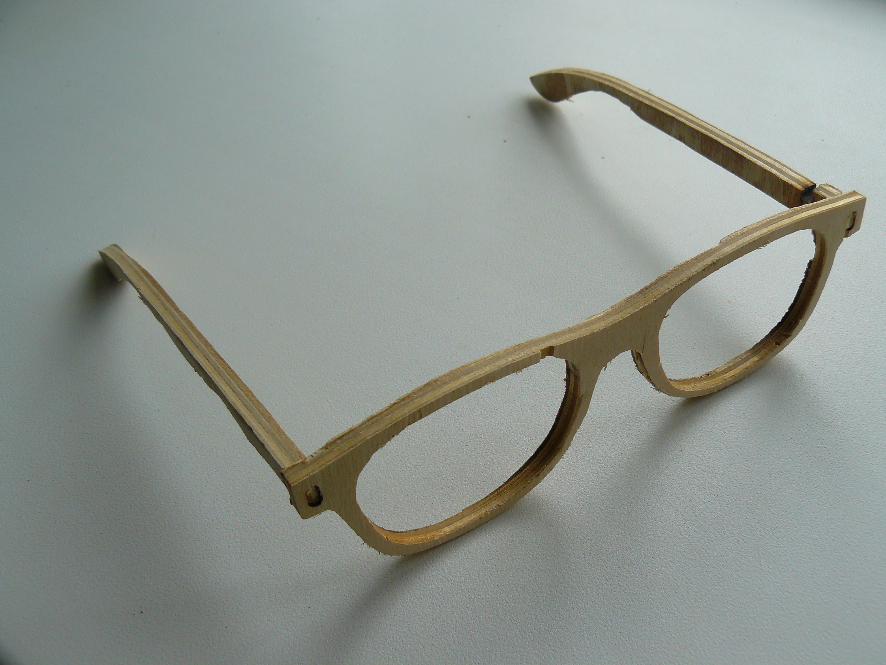

ну что, вот и первые тесты. Станок работает, даже неплохо. Как всегда во всех косяках виновата прокладка между стулом и клавиатурой. Результат, на фото, лобзиком ровнее бы получилось. Хреновая фанера, не ту толщину в УП указал, вторичная подрезка обернулась фэйлом и сломом фрезы :D ну ... первый блин.

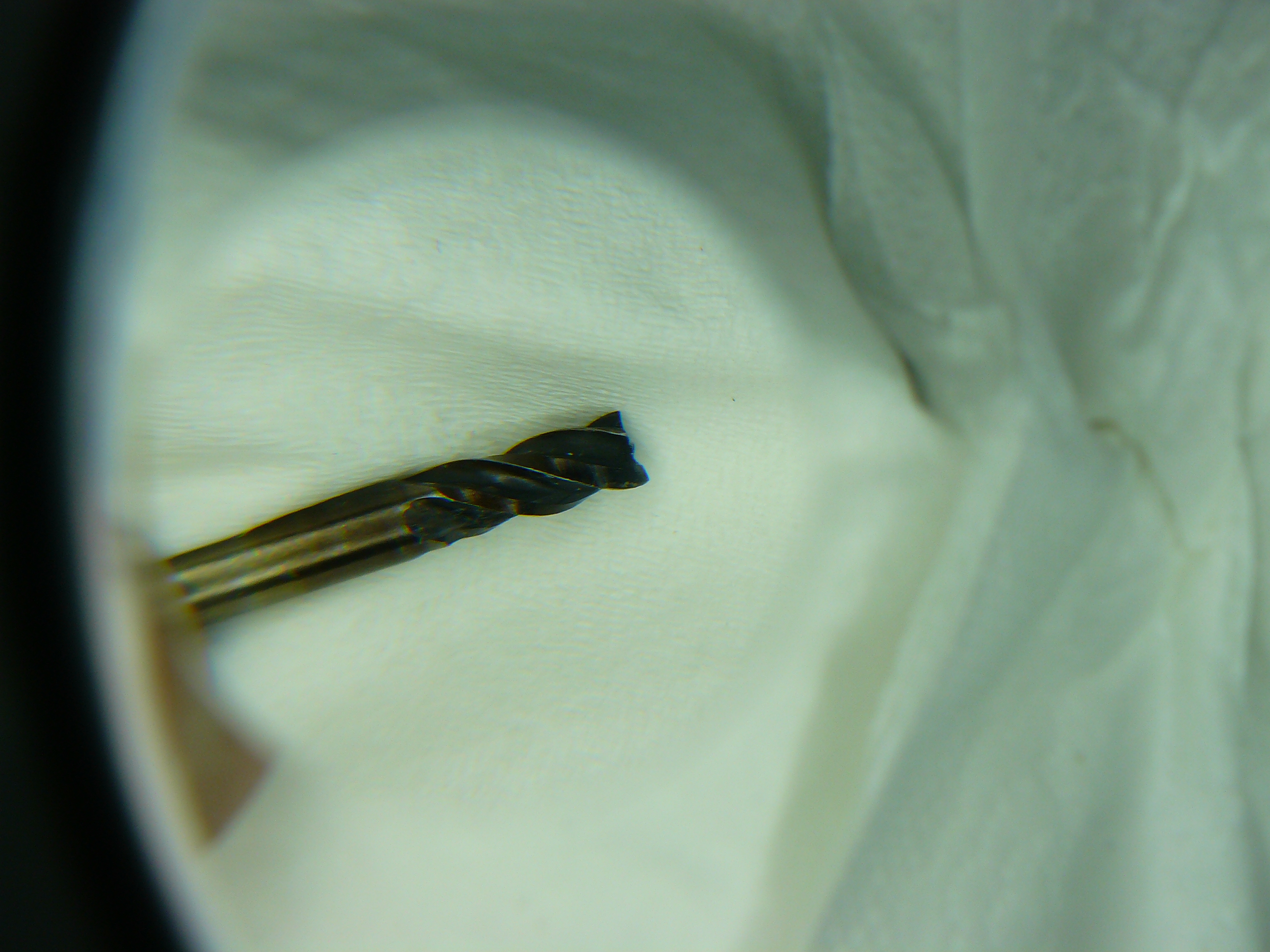

Такая ерунда, фреза потемнела после первого реза фанеры. Это значит, что фреза уже негодная или ещё не всё потеряно? На цвета побежалости вроде не похоже, чернота в принципе сцарапывается.

megagad
Сообщения: 3152
Репутация: 712
Re: Настольный станок на ломиках
Сообщение megagad »
"Обуглилась" - подбирайте режим. Да и такая не очень для фанеры - это больше по цветным металлам. да по железу.
