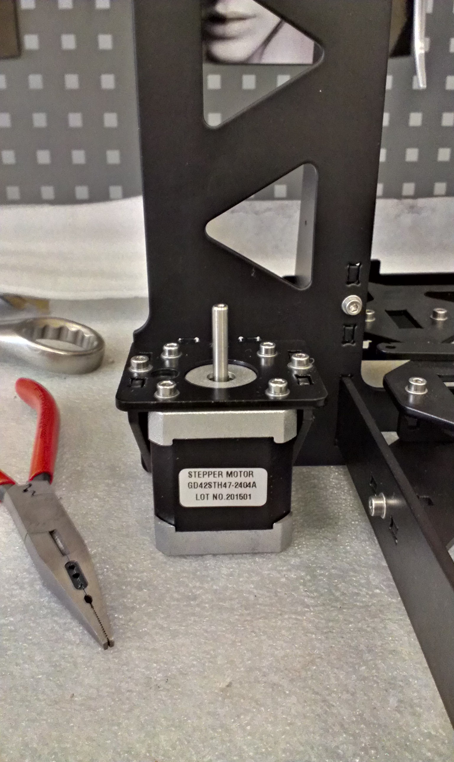

В теме продавана движков написали
(Сегодня забрал двигатели с транспортной. Кст, вал у GD42STH47-2404A - 5мм.)

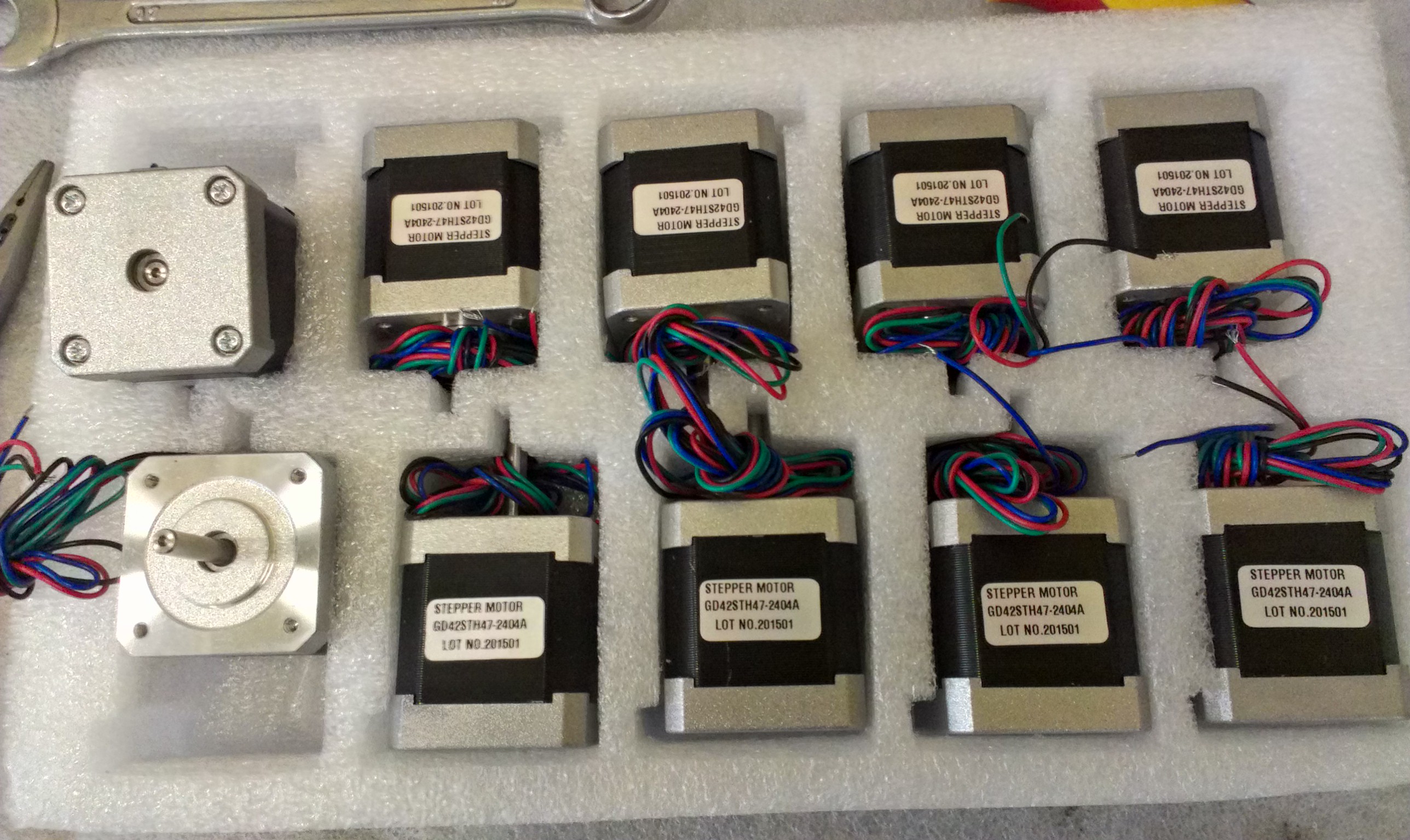

Новое поступление шд.
Маленькие обменял + докупил семь)))
Пять из них сегодня отправятся в Великий Новгород

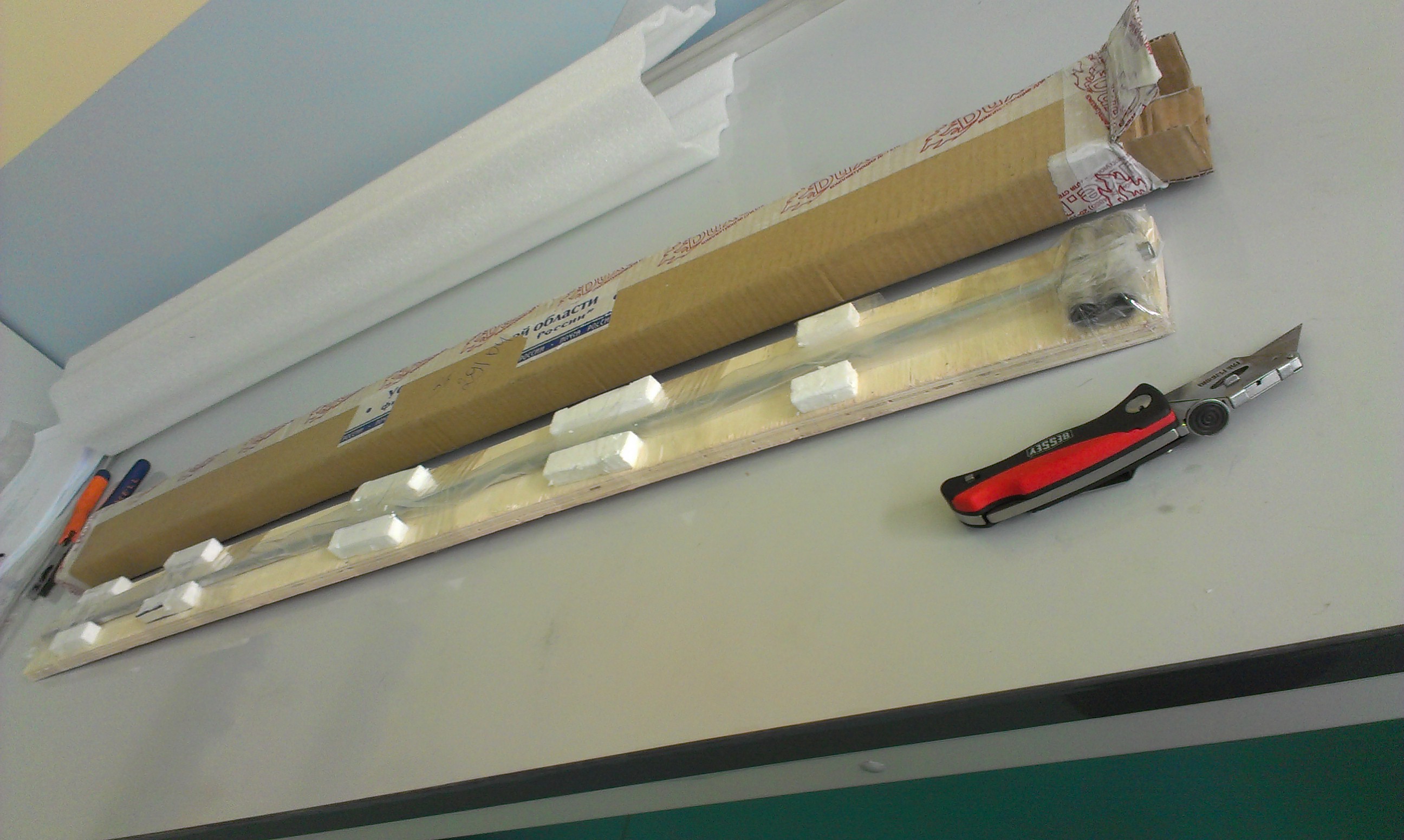

Пришел 1 метр вала и 4 подшипника для оси Х от Duxe.ru
Упаковано шикарно (2996 просмотров) <a class='original' href='./download/file.php?id=49242&mode=view' target=_blank>Загрузить оригинал (587.49 КБ)</a>
Упаковано шикарно
IMAG0072.jpg (2996 просмотров) <a class='original' href='./download/file.php?id=49243&mode=view' target=_blank>Загрузить оригинал (586.76 КБ)</a>
Осталось нарезать вал))) (2996 просмотров) <a class='original' href='./download/file.php?id=49244&mode=view' target=_blank>Загрузить оригинал (550.86 КБ)</a>

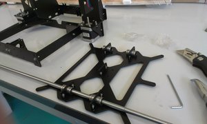

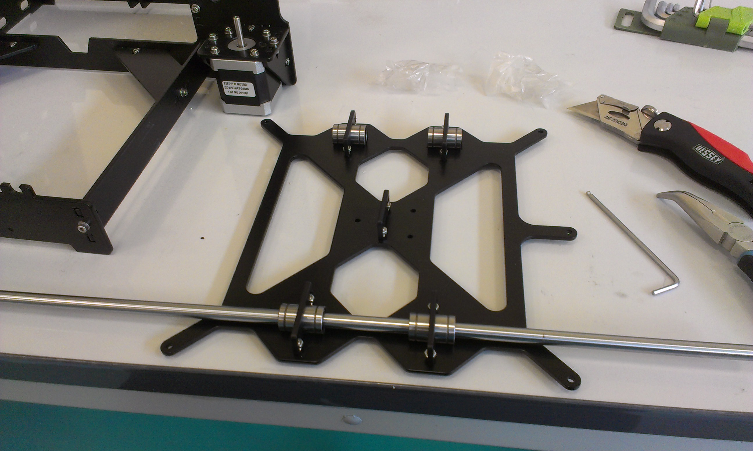

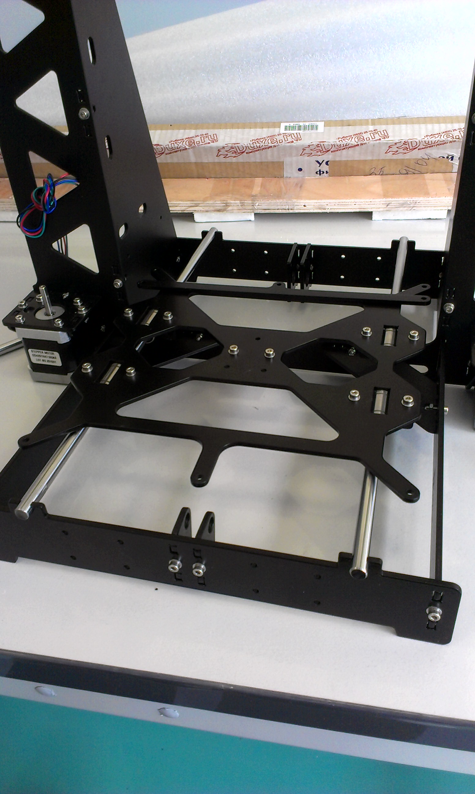

Нарезал))
Подшипники ходят как-то туговато
IMAG0074-1.jpg (2987 просмотров) <a class='original' href='./download/file.php?id=49246&mode=view' target=_blank>Загрузить оригинал (565.52 КБ)</a>
balomut
Сообщения: 889
Репутация: 267
Откуда: Поланзбург
Re: тридэ принтер
Сообщение balomut »
ослабь одну сторону подшипники и подвигай туда сюда .
Нубило
Сообщения: 559
Репутация: 107
Настоящее имя: иван
Откуда: Мос. обл.
Re: тридэ принтер
Сообщение Нубило »
Да один подшипник сразу плохо ходил, заказал еще десяток с али, если норм будут просто поменяю
