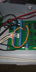

Jack Vo
Сообщения: 30
Зарегистрирован: 06 июл 2016, 19:12
Репутация: 3
Настоящее имя: Степан
Re: Настраиваем контроллер to_pci.
Сообщение Jack Vo »
По поводу неудобства монтажа поддержу товарища выше. Провода обжатые НШВИ не лезут во второй ряд. И желательно все дочерние платы привести к какому то стандарту. А то в таком виде как сейчас их очень не удобно крепить. Питание и выходы у всех с разных сторон.
mmv
Сообщения: 634
Зарегистрирован: 24 май 2016, 21:58
Репутация: 38
Сообщение mmv »
На всех дочерних платах входной разъем и питание с одной стороны платы, а выходы с противоположной. Что имеется ввиду.
Есть платы io с разъемными разъемами, как на енк.
Nikomas
Сообщения: 721
Репутация: 64
Откуда: Беларусь
Сообщение Nikomas »
Jack Vo писал(а): Провода обжатые НШВИ не лезут во второй ряд
Вот что имеется ввиду. Провода приходится заламывать. Было бы отлично применить на второй ряд высокие клемники

ex71
Сообщения: 759
Репутация: 109
Сообщение ex71 »
Или развернуть в другую сторону.
Но мне кажется что лучше использовать другой тип разъема. Что-то вроде подпружиненных, с выходом под 45-90градусов.
Сообщение mmv »
Сейчас пока сделал под зелёные разъемы. Но все это удорожает изделие. Вот такие платы рублей на 200 будет дороже
Duhas
Сообщения: 1961
Репутация: 285
Откуда: Красноярск
Сообщение Duhas »
а 200 рублей значимы в таких делах? время на неудобство монтажа может быть дороже )
