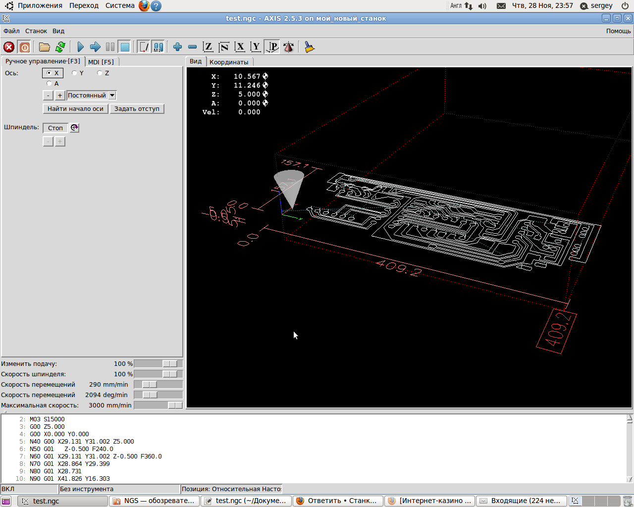

Calambuuur
Сообщения: 122
Зарегистрирован: 18 май 2012, 23:38
Откуда: Я родом из детства : "Кто на Харькив"
Re: Gcodetools - plug-in Inkscape для экспорта в Gcode
Сообщение Calambuuur »
Пробовал делать г-код так:
1. скачал lay файл по ссылке http://chronolite2.narod.ru/common_file ... te-Sky.zip и загрзил в Sprint layout
2. Экспорт -> фрезеровка plt
3. Импорт в Corel Drow
4. Экспорт в dxf
5. Загрузил в Autocad 12 и отрихтовал.
6. Загрузил в ArtCam и создал УП.
7. Открыл в EMC2
Получил совсем другой масштаб (даже выходит за размеры осей). Натуральный размер - 76х29 а получил то, что в файле.
Снимок-3.png (3966 просмотров) <a class='original' href='./download/file.php?id=21688&mode=view' target=_blank>Загрузить оригинал (120.93 КБ)</a>
Как сохранить при конвертации натуральный размер?
Кроме того, из SL делал экспорт фрезеровки в один файл (фрезеровка и сверление). А в итоге сверловка пропала , хотя в dxf видны были центра (не сами отверстия).
В cdr уже размер 409мм... значит баг где-то в первых трех пунктах.

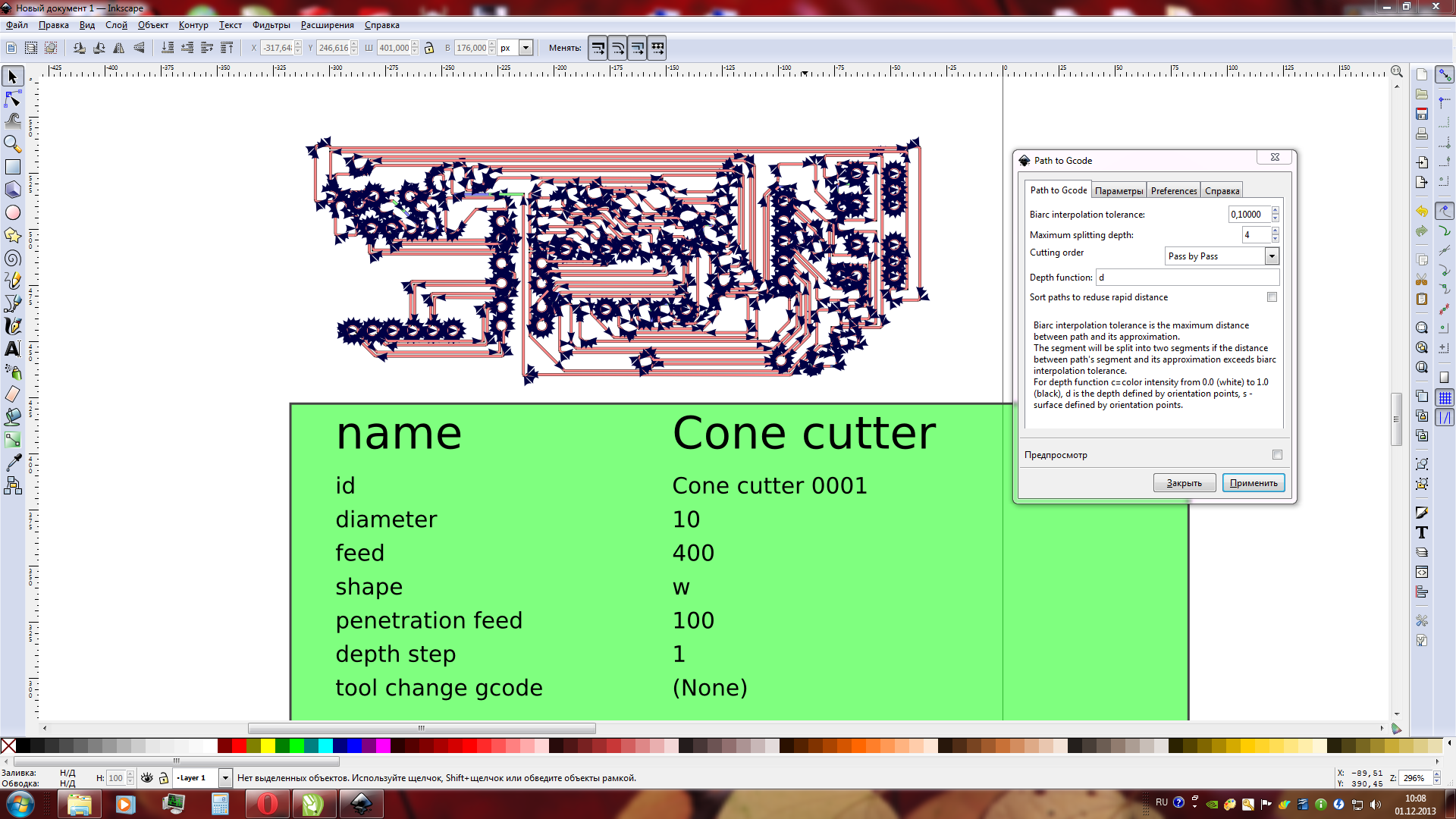

tooshka
Сообщения: 1760
Репутация: 209
Откуда: Нижний Новгород
Сообщение tooshka »
Вроде все нормально:
2013-12-01 10 08 56.png (3900 просмотров) <a class='original' href='./download/file.php?id=21781&mode=view' target=_blank>Загрузить оригинал (464.76 КБ)</a>
Попробуйте: контур/оконтурить
потом: расширения/жкодтул(Ник прости лень переключаться)))/выбрать инструмент/применить
не, я про снимок экрана твоего окна gcodetools...

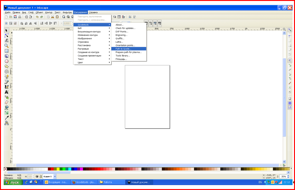

1.
Nick писал(а):Установка
Windows
Linux
2 .
Nick писал(а):Загрузить последнюю версию
3. Дальше получаю следующее
Захват.PNG (3745 просмотров) <a class='original' href='./download/file.php?id=22203&mode=view' target=_blank>Загрузить оригинал (164.21 КБ)</a>
А какая версия нужна, 1.2 или 1.7?
4. Ну и еще непонятного:
Nick писал(а):Открываем вкладку Area, и заполняем параметр Area radius. Сюда нужно вставить ширину самого толстого места контура (самое толстое место от любой части конура до любой другой части, включая внутренние части). Проще всего измерить ширину при помощи инструмента перо, во время рисования в статус баре пишется длина контура.
Nick писал(а):8. Для устранения дефектов заходим в группу (двойной клик на группе). Выделяем все (Ctrl+A)
п.8 Это то,что версии 1.7 артифакты?
Я бы понял, если-бы сам это написал. А можно это как-то наглядней (т.е. скриншоты). Большая просьба, ориентироваться на простых чпушников. Я занялся этим год назад не имея спец. образования и пытаюсь это все (или мин.) освоить. Буду очень благодарен (и наверно не только я).

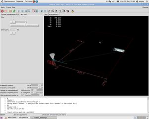

Теперь по делу. Сделал г-код Мач3 его в режиме эмуляции проглотил. ЕМС2 отказался т.к. были превышены пределы осей примерно так после попыток с этим справиться
output_0001.ngc

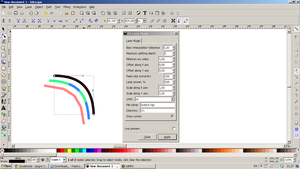

Снимок.png (3745 просмотров) <a class='original' href='./download/file.php?id=22202&mode=view' target=_blank>Загрузить оригинал (98.49 КБ)</a>

Calambuuur писал(а):п.8 Это то,что версии 1.7 артифакты?
Артефакт - это небольшие контуры которые могут появляться при создании большого количества оффсетов для сложных контуров. Выглядят они обычно как маленькие контуры, могут находиться в любом месте листа, эти "сопли" надо удалить, как это сделать написано в п.8.
Calambuuur писал(а): ЕМС2 отказался т.к. были превышены пределы осей примерно так после попыток с этим справиться
Подвигай контур на листе в inkscape. Левый нижний угол это точка (0,0)
