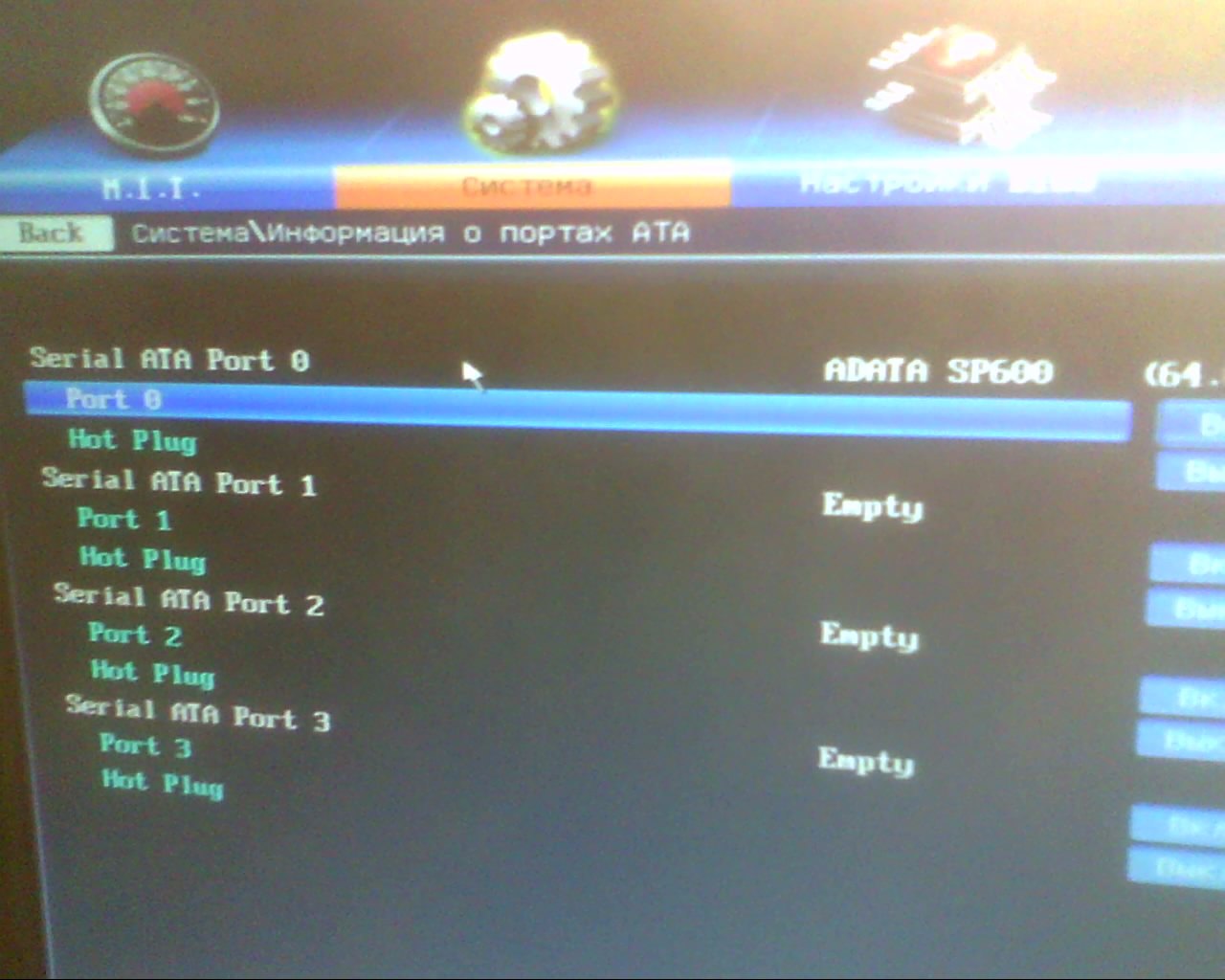

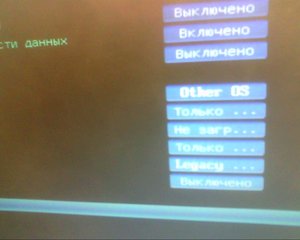

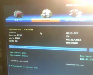

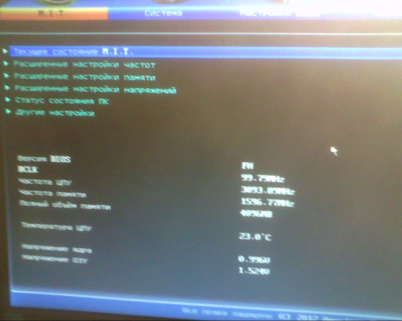

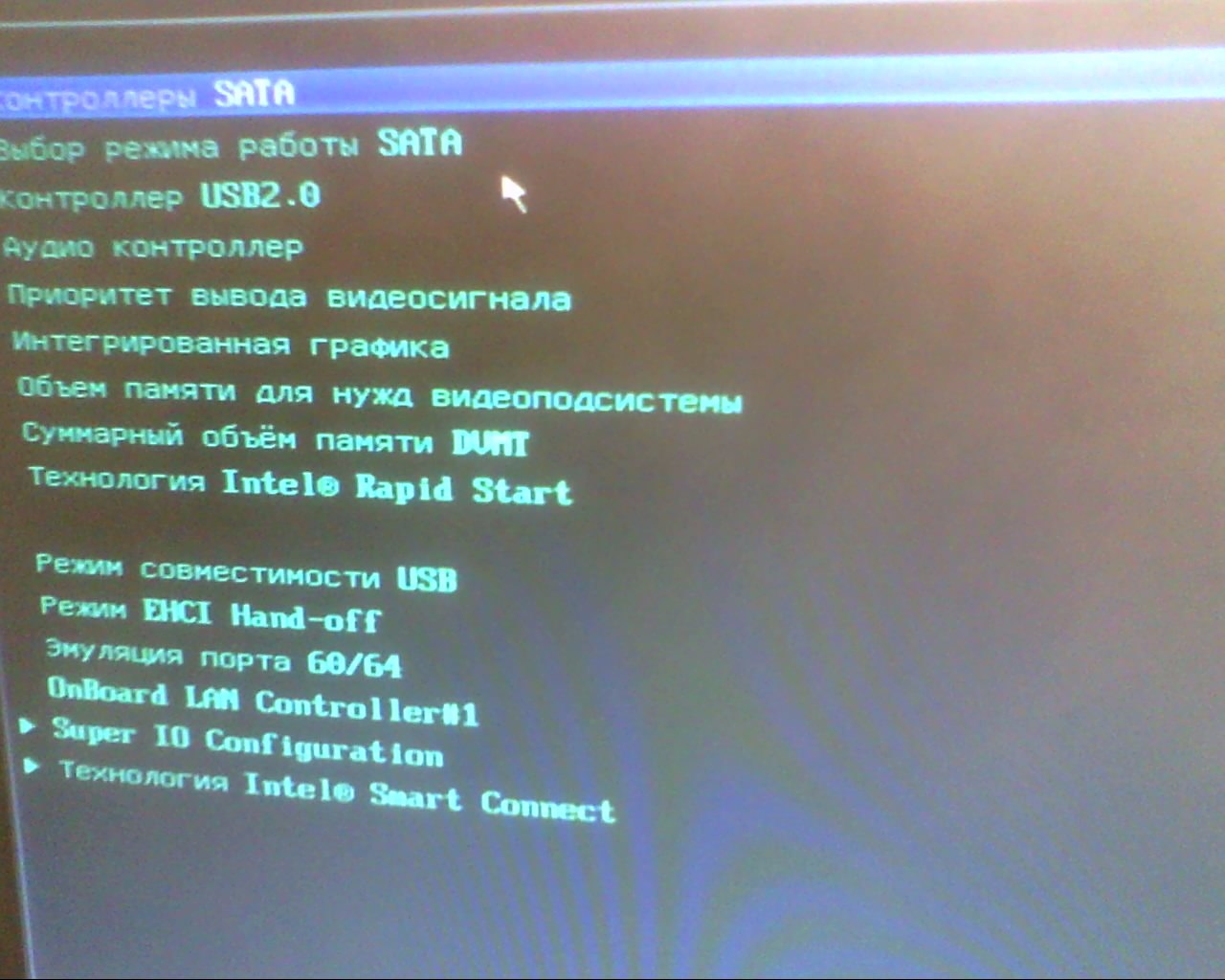

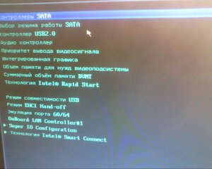

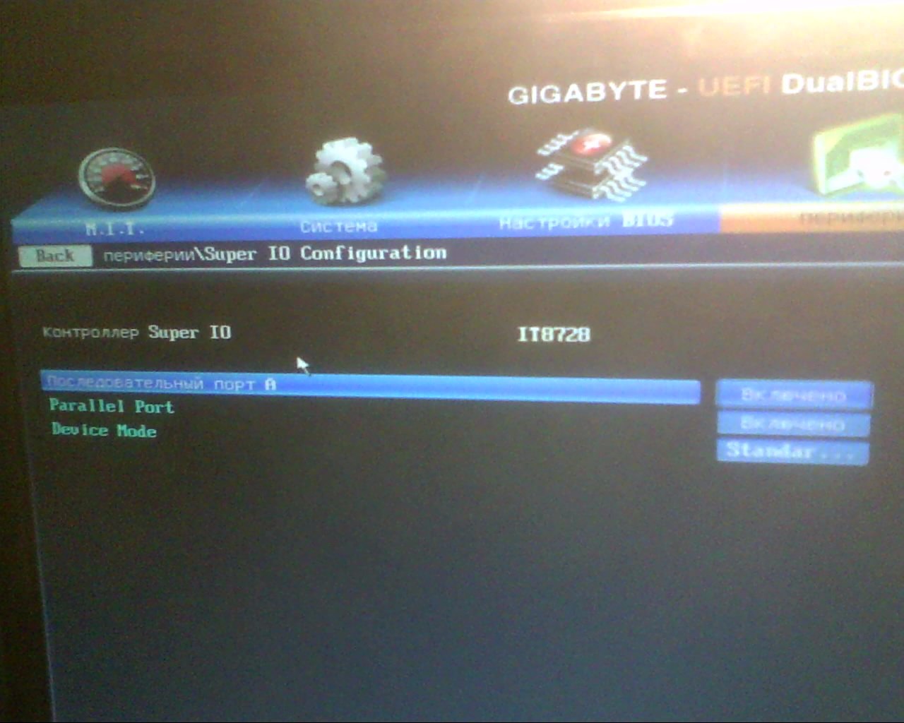

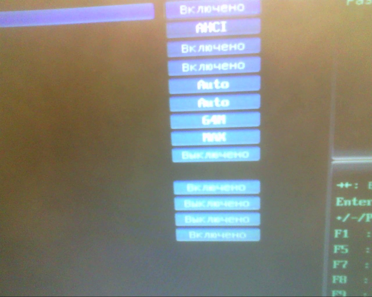

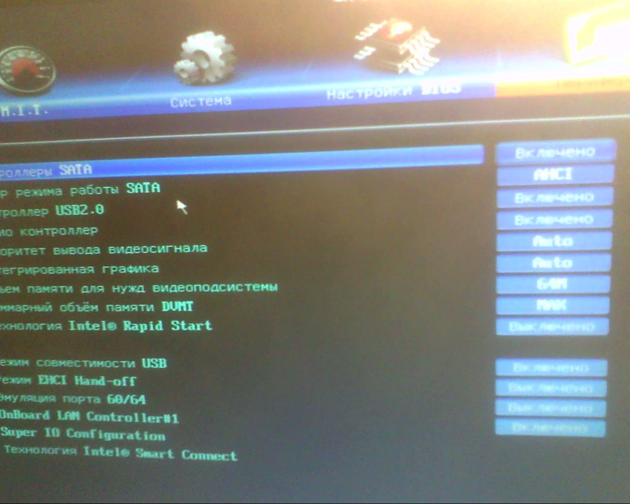

фото
Snapshot_20131024_1.JPG (2900 просмотров) <a class='original' href='./download/file.php?id=20085&mode=view' target=_blank>Загрузить оригинал (120.07 КБ)</a>
Snapshot_20131024_2.JPG (2900 просмотров) <a class='original' href='./download/file.php?id=20086&mode=view' target=_blank>Загрузить оригинал (126.16 КБ)</a>
Snapshot_20131024_4.JPG (2900 просмотров) <a class='original' href='./download/file.php?id=20087&mode=view' target=_blank>Загрузить оригинал (136.44 КБ)</a>
Snapshot_20131024_5.JPG (2900 просмотров) <a class='original' href='./download/file.php?id=20088&mode=view' target=_blank>Загрузить оригинал (132.27 КБ)</a>
Snapshot_20131024_6.JPG (2900 просмотров) <a class='original' href='./download/file.php?id=20089&mode=view' target=_blank>Загрузить оригинал (148.24 КБ)</a>
Snapshot_20131024_7.JPG (2900 просмотров) <a class='original' href='./download/file.php?id=20090&mode=view' target=_blank>Загрузить оригинал (132.88 КБ)</a>

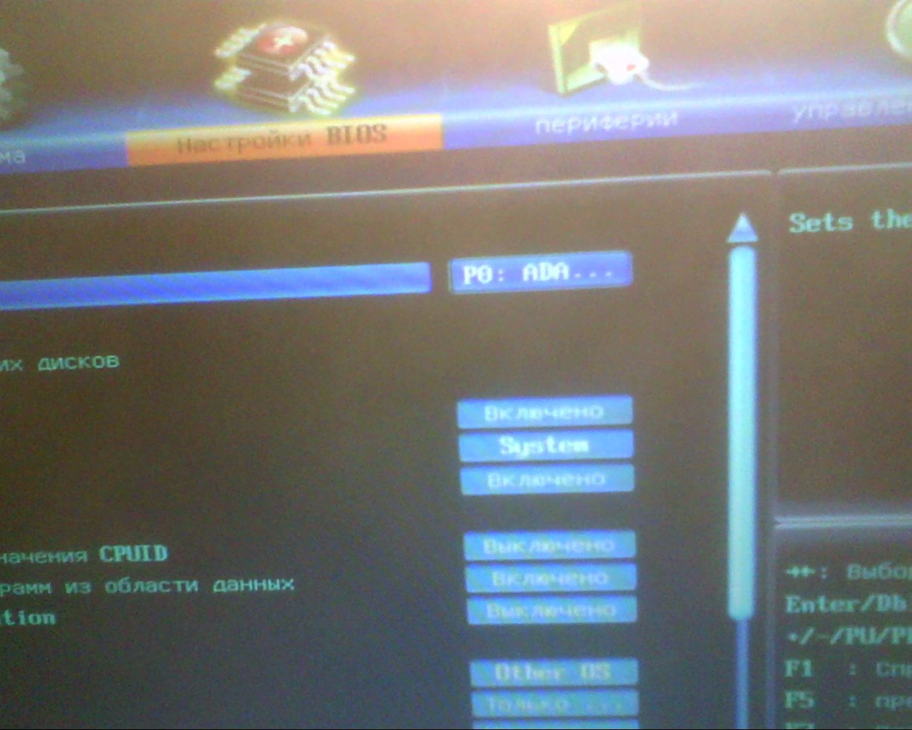

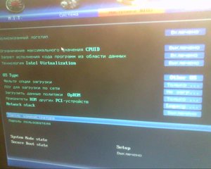

надеюсь я не нарушил правила форума своими фотками)
Snapshot_20131024_8.JPG (2899 просмотров) <a class='original' href='./download/file.php?id=20091&mode=view' target=_blank>Загрузить оригинал (120.51 КБ)</a>
Snapshot_20131024_9.JPG (2899 просмотров) <a class='original' href='./download/file.php?id=20092&mode=view' target=_blank>Загрузить оригинал (141.81 КБ)</a>
Snapshot_20131024_12.JPG (2899 просмотров) <a class='original' href='./download/file.php?id=20093&mode=view' target=_blank>Загрузить оригинал (138.47 КБ)</a>
Snapshot_20131024_15.JPG (2899 просмотров) <a class='original' href='./download/file.php?id=20094&mode=view' target=_blank>Загрузить оригинал (142.78 КБ)</a>
Snapshot_20131024_16.JPG (2899 просмотров) <a class='original' href='./download/file.php?id=20095&mode=view' target=_blank>Загрузить оригинал (110.65 КБ)</a>
Snapshot_20131024_18.JPG (2899 просмотров) <a class='original' href='./download/file.php?id=20096&mode=view' target=_blank>Загрузить оригинал (136.66 КБ)</a>
Сообщения: 21923
Re: Установка LinuxCNC EMC2
Возможно загрузчик криво встаёт или при установке про него чего-нибудь не то указал...
Какие есть разделы на диске?
s_nick
Сообщения: 17
Зарегистрирован: 21 июл 2013, 21:33
Сообщение s_nick »
пробовал жесткий Сигейт 500 гб разделов делал 2 EXt4 и на swap сколько-то оставлял уже не помню вроде даже 10 гб.
сейчас ставлю на ssd ADATA делаю один раздел без swap с файловой системой EXT2 т.к. она не журналируемая.
В любом случае результат был одинаковый...

кстати ubunu 13 встала легко
Сообщения: 21923
В BIOS выключи запрет исполнения кода в области данных.
Попробуй вручную установить загрузчик:
1. Загрузись с LiveCD в режиме Try (Попробовать)
2. Запусти терминал, а в нём команду
sudo grub
появится приглашение типа "grub>".
3. В ответ на приглашение введи команду:
root(0,0)
Напишет что-то про найденные файловые системы.
4. Туда-же введи команду
setup(0)
После этого можно попробовать перезагрузится.
Вот ещё один способ установить загрузчик: http://www.howopensource.com/2011/08/ho ... and-10-04/

Вобщем-то разобрался частично. Спасибо всем за помощь.
Действительно загрузчик стоял криво.
Во время установки он диск определял как sdb, что является sda я так и не понимаю...
а загрузчик устанавливал на sda?, указал ему sdb все встало как надо.

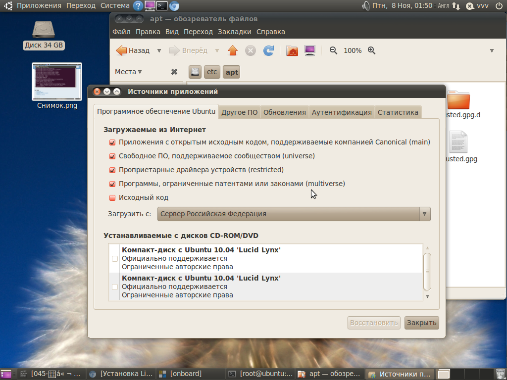

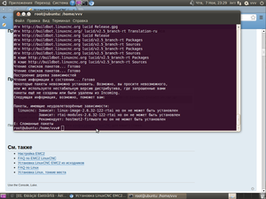

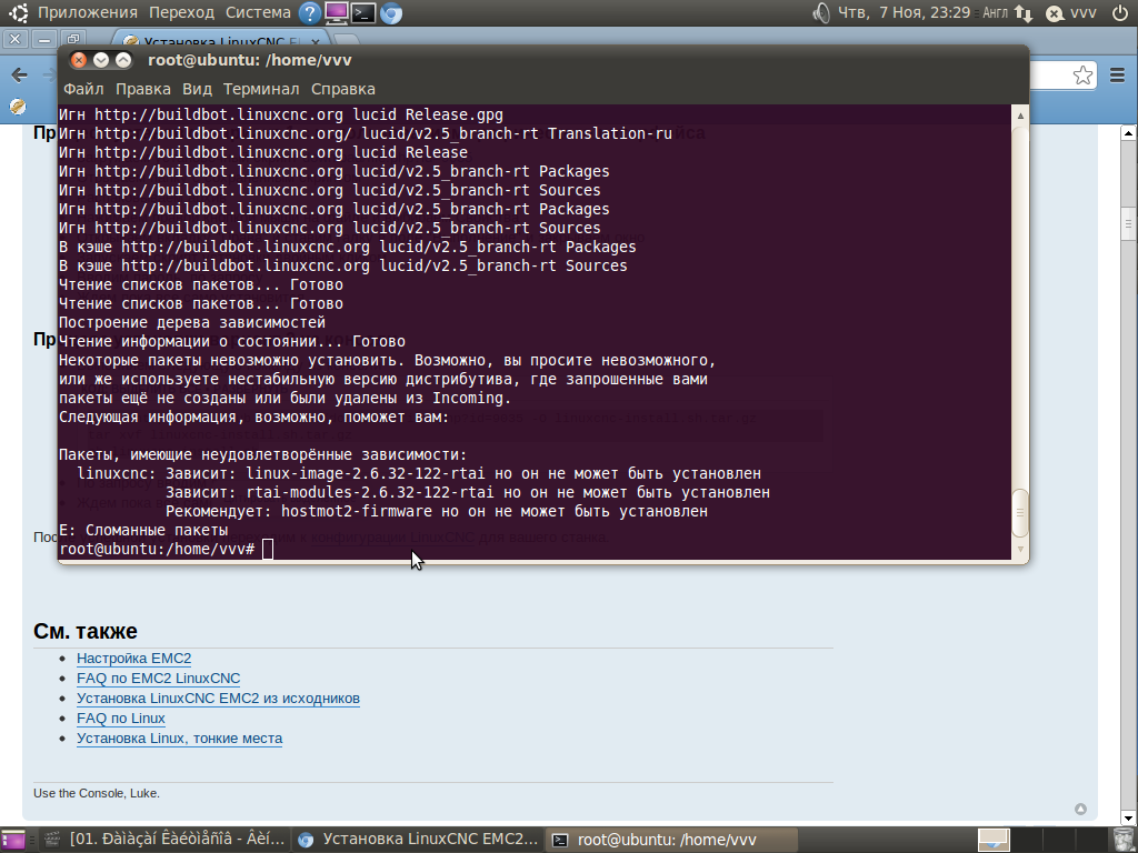

решил переустановить убунту на своем компе.
переустановил, но ЕМС установить не получается.
Пытаюсь сделать как здесь: Установка LinuxCNC EMC2 #1 по второму варианту, пишет это:
Снимок.png (2669 просмотров) <a class='original' href='./download/file.php?id=20659&mode=view' target=_blank>Загрузить оригинал (190.69 КБ)</a>
в чем может быть дело?

Сообщения: 21923
Не экономь на буквах - показывай всё, что написало после "sh linuxcnc-install.sh".

Вот:
root@ubuntu:/home/vvv# wget  http://cnc-club.ru/forum/download/file.php?id=9035 -O linuxcnc-install.sh.tar.gz
--2013-11-08 01:21:19--  http://cnc-club.ru/forum/download/file.php?id=9035
Преобразование адреса cnc-club.ru... 176.9.138.85
Устанавливается соединение с cnc-club.ru|176.9.138.85|:80... соединились.
Запрос HTTP послан, ожидание ответа... 200 OK
Длина: 364 [application/octet-stream]
Saving to: «linuxcnc-install.sh.tar.gz»
100%[======================================>] 364         --.-K/s   в 0,001s
2013-11-08 01:21:19 (303 KB/s) - «linuxcnc-install.sh.tar.gz» saved [364/364]
root@ubuntu:/home/vvv# tar xvf linuxcnc-install.sh.tar.gz
linuxcnc-install.sh
root@ubuntu:/home/vvv# sh linuxcnc-install.sh
gpg: запрашиваю ключ BC92B87F с hkp сервера pgpkeys.mit.edu
gpg: ключ BC92B87F: "Chris Radek <chris@timeguy.com>" не изменен
gpg: Всего обработано: 1
gpg:              неизмененных: 1
OK
В кэше http://ru.archive.ubuntu.com lucid Release.gpg
В кэше http://ru.archive.ubuntu.com/ubuntu/ lucid/main Translation-ru
В кэше http://ru.archive.ubuntu.com/ubuntu/ lucid/restricted Translation-ru
В кэше http://ru.archive.ubuntu.com/ubuntu/ lucid/universe Translation-ru
В кэше http://ru.archive.ubuntu.com/ubuntu/ lucid/multiverse Translation-ru
В кэше http://ru.archive.ubuntu.com lucid-updates Release.gpg
В кэше http://ru.archive.ubuntu.com/ubuntu/ lucid-updates/main Translation-ru
В кэше http://ru.archive.ubuntu.com/ubuntu/ lucid-updates/restricted Translation-ru
В кэше http://ru.archive.ubuntu.com/ubuntu/ lucid-updates/universe Translation-ru
В кэше http://ru.archive.ubuntu.com/ubuntu/ lucid-updates/multiverse Translation-ru
В кэше http://security.ubuntu.com lucid-security Release.gpg
Игн http://security.ubuntu.com/ubuntu/ lucid-security/main Translation-ru
Игн http://security.ubuntu.com/ubuntu/ lucid-security/restricted Translation-ru
В кэше http://ru.archive.ubuntu.com lucid/main Packages
В кэше http://ru.archive.ubuntu.com lucid/restricted Packages
В кэше http://ru.archive.ubuntu.com lucid/main Sources
В кэше http://ru.archive.ubuntu.com lucid/restricted Sources
В кэше http://ru.archive.ubuntu.com lucid/universe Packages
В кэше http://ru.archive.ubuntu.com lucid/universe Sources
В кэше http://ru.archive.ubuntu.com lucid/multiverse Packages
В кэше http://ru.archive.ubuntu.com lucid/multiverse Sources
В кэше http://ru.archive.ubuntu.com lucid-updates/main Packages
В кэше http://ru.archive.ubuntu.com lucid-updates/restricted Packages
В кэше http://ru.archive.ubuntu.com lucid-updates/main Sources
В кэше http://ru.archive.ubuntu.com lucid-updates/restricted Sources
В кэше http://archive.canonical.com lucid Release.gpg
Игн http://archive.canonical.com/ubuntu/ lucid/partner Translation-ru
В кэше http://ru.archive.ubuntu.com lucid-updates/universe Packages
В кэше http://ru.archive.ubuntu.com lucid-updates/universe Sources
Игн http://security.ubuntu.com/ubuntu/ lucid-security/universe Translation-ru
Игн http://security.ubuntu.com/ubuntu/ lucid-security/multiverse Translation-ru
В кэше http://ru.archive.ubuntu.com lucid-updates/multiverse Packages
В кэше http://ru.archive.ubuntu.com lucid-updates/multiverse Sources
В кэше http://security.ubuntu.com lucid-security/main Packages
Игн http://buildbot.linuxcnc.org lucid Release.gpg
Игн http://buildbot.linuxcnc.org/ lucid/v2.5_branch-rt Translation-ru
В кэше http://security.ubuntu.com lucid-security/restricted Packages
В кэше http://security.ubuntu.com lucid-security/main Sources
В кэше http://security.ubuntu.com lucid-security/restricted Sources
В кэше http://security.ubuntu.com lucid-security/universe Packages
В кэше http://security.ubuntu.com lucid-security/universe Sources
В кэше http://security.ubuntu.com lucid-security/multiverse Packages
В кэше http://security.ubuntu.com lucid-security/multiverse Sources
В кэше http://archive.canonical.com lucid/partner Packages
Игн http://buildbot.linuxcnc.org lucid/v2.5_branch-rt Packages
Игн http://buildbot.linuxcnc.org lucid/v2.5_branch-rt Sources
В кэше http://buildbot.linuxcnc.org lucid/v2.5_branch-rt Packages
В кэше http://buildbot.linuxcnc.org lucid/v2.5_branch-rt Sources
Чтение списков пакетов... Готово
Построение дерева зависимостей
Чтение информации о состоянии... Готово
Некоторые пакеты невозможно установить. Возможно, вы просите невозможного,
или же используете нестабильную версию дистрибутива, где запрошенные вами
пакеты ещё не созданы или были удалены из Incoming.
Следующая информация, возможно, поможет вам:
Пакеты, имеющие неудовлетворённые зависимости:
  linuxcnc: Зависит: linux-image-2.6.32-122-rtai но он не может быть установлен
            Зависит: rtai-modules-2.6.32-122-rtai но он не может быть установлен
            Рекомендует: hostmot2-firmware но он не может быть установлен
E: Сломанные пакеты
Дорогу осилит идущий!
Сообщения: 6611
Тима писал(а):  Зависит: linux-image-2.6.32-122-rtai но он не может быть установлен
блин.. на английском понятней :hehehe:
короче эти три пакета... пошли лесом... а вот почему? ждем Nická :think:
Сообщения: 21923
покаж что говорят
apt-cache policy
и
apt-cache search rtai kernel

А что в /etc/apt/sources.list написано?
Тима
Сообщения: 3162
Репутация: 1089
Настоящее имя: Тимур
Откуда: КБР
Сообщение Тима »
это?
Снимок-1.png (2637 просмотров) <a class='original' href='./download/file.php?id=20665&mode=view' target=_blank>Загрузить оригинал (360.77 КБ)</a>
