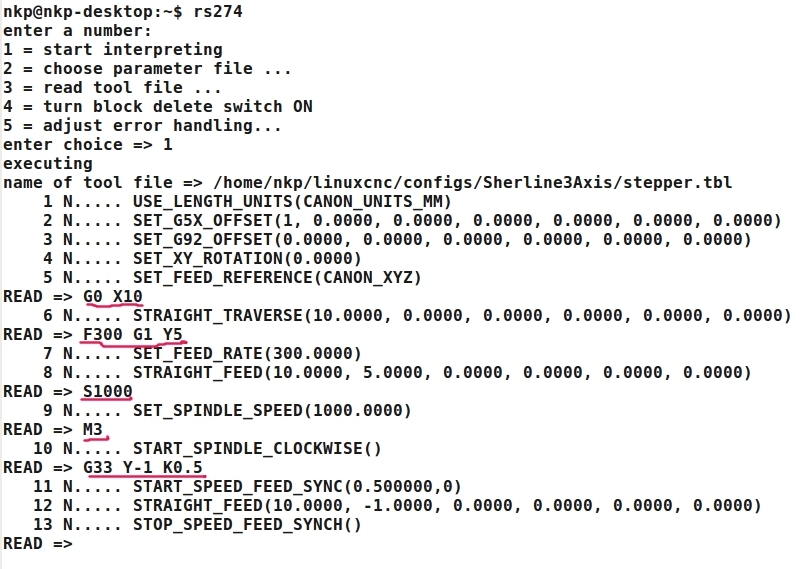

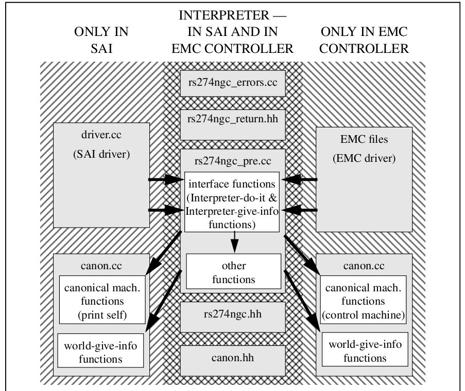

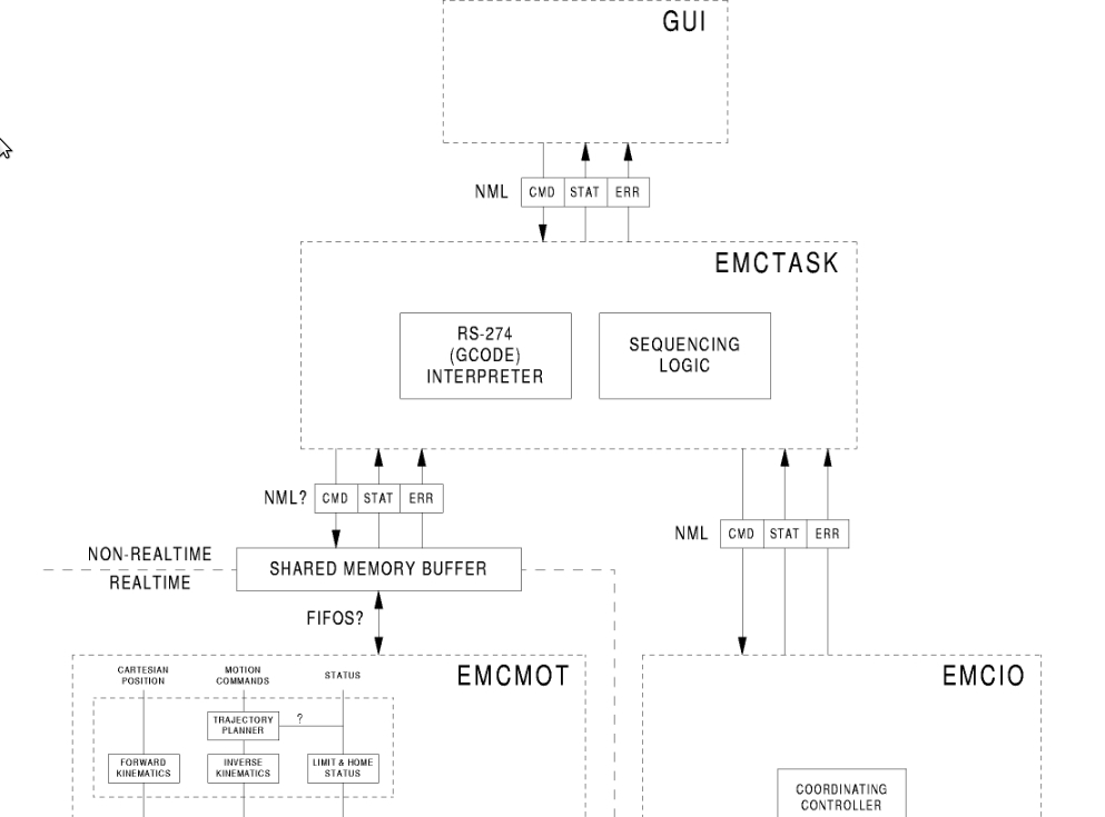

...тут соседняя тема натолкнула на мысль(а как впоследствии оказалось - уже немного обсуждалось) - использовать вывод интерпретатора для рестарта с любой точки траектории в программах с циклами и о-кодами, для реверса Gкода , ... .
Сразу оговорюсь - решение пока не найдено, поэтому данная тема для попытки немного глубже разобраться в процессах ;)
Интерпретатор в емс (называется RS274/NGC) - это программа, получающая на вход строки с G-кодом (из файла или построчно с клавиатуры) ,
и преобразующая их в команды (canonical machining functions) для планировщика траектории , контроллера IO : Интерпретатор RS274/NGC был разработан NIST при создании проекта ЕМС как отдельный модуль .
rs274ngc.tar
(620 КБ) 571 скачивание

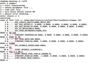

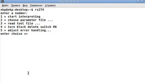

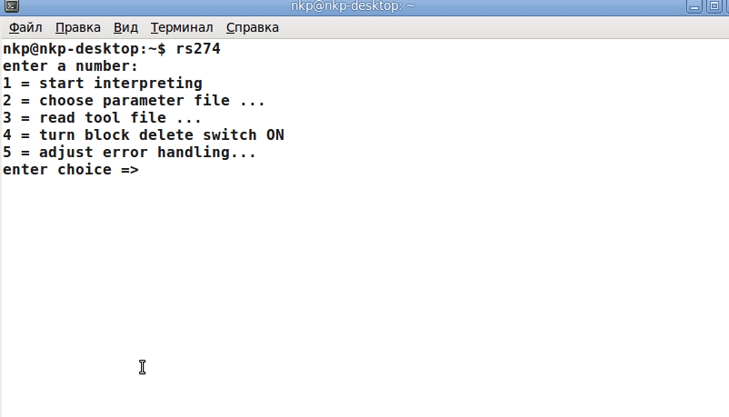

Поэтому ,как правило,может работать сомостоятельно (“Stand-Alone Interpreter”(SAI)) на разных платформах: В системе с установленным емс в терминале пишем :
rs274
видим приглашение ввести вариант требуемого продолжения: вводим "1" (непосредственная интерпретация)
программа требует путь к файлу инструментов (скармливаем ей путь из любого конфига емс)
и вот :
READ =>
предложение ввести любую строку с Gкодом...

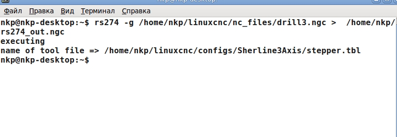

при безошибочном вводе тут же происходит интерпретация : при чтении из файла :
указываем исходный файл с прграммой и путь для вывода (также путь с файлу инструментов): получили выход:
    1 N..... USE_LENGTH_UNITS(CANON_UNITS_MM)

исходным был код :
#<x-num>  = 5   (количество отверстий в ряду)
#<y-num>  = 6   (количество рядов)
#<x-step> = 1    (шаг по X)
#<y-step> = 1    (шаг по Y)
G92 X0 Y0
F300
G91
o100 REPEAT [#<x-num>]
(DEBUG, #5420 , #5421 )
	#<y-num1> = #<y-num>
		o101 REPEAT [#<y-num1>]
			G1 z-5
			G1 z5
			o121 IF [#<y-num1> NE 1]
				G1  Y#<y-step>
				#<y-num1>= [#<y-num1> - 1]
			o121 ENDIF
		o101 ENDREPEAT
	G1 X[#<x-step>/2] Y-[#<y-step>/2]
	#<y-num2> = #<y-num>
		o102 REPEAT [#<y-num2>-1]
			G1 z-5
			G1 z5
			o122 IF [#<y-num2> NE 2]
				G1  Y-[#<y-step>]
				#<y-num2>= [#<y-num2> - 1]
			o122 ENDIF
		o102 ENDREPEAT
o100 ENDREPEAT
G92.1
M2

Nick писал(а):тот же S1000 не получится
а кстати - что за проблемы могут быть с S1000 ?
Сообщения: 22776
Re: интерпретатор linuxcnc
S10
G1 X10
S1000
G1 X100
Если инвертировать, даже в простых командах, получишь G1 X10 на скорости S1000
Сообщения: 8340
Репутация: 1589
Сообщение nkp »
Nick писал(а):Если инвертировать, даже в простых командах, получишь G1 X10 на скорости S1000
S=>F
;) так это если тупо© переписать файл вверх ногами)))
а мы же можем добавить нашему скрипту немного интелекта...

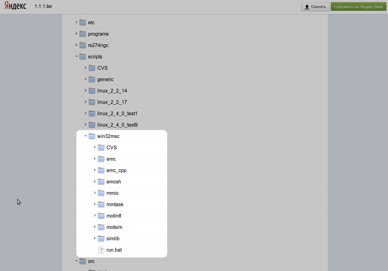

самые древние исходники емс (по моему 1.1)
Сообщения: 22776
О, какая инетересная штука там есть:
emc-win32.png (5227 просмотров) <a class='original' href='./download/file.php?id=18887&mode=view' target=_blank>Загрузить оригинал (43.18 КБ)</a>

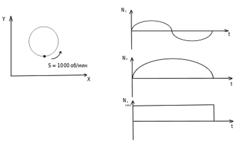

Например на рисунке
рисунок.jpg (4725 просмотров) <a class='original' href='./download/file.php?id=65716&mode=view' target=_blank>Загрузить оригинал (26.25 КБ)</a>
Слева траектория. Для простоты станок с всего двумя осями и шпинделем. Соответственно траектория - окружность атрибут частота вращения и подача шпинделя все в координатах X,Y.
В соответствии с кинематикой станка планировщик стойки разбирает эту траекторию на три отдельных профиля для каждой оси (вернее две оси и шпиндель). Это три графика справа. Это не RT
После этого стойка может для каждой оси вычислить скорость и ускорение, сопоставить с пределами для оси и синхронно растянуть/сжать эти графики вдоль оси времени t. Для того чтобы уложиться в возможности станка. тоже не RT.
Например явно не учтено, что шпинделю нужно разогнаться, поэтому в начале графиков относительное время увеличивается синхронно для всех осей.
После этого откорректированные графики уже с реальным а не относительным временем по оси t заливаются в исполнительные элементы стойки и дается синхронная команда на начало исполнения. Тут уже RT, со всеми ее заморочками.
При этом сохраняется возможность в процессе работы контролировать и корректировать процесс за счет синхронного таймера.
Ну как то так... В порядке бреда.
