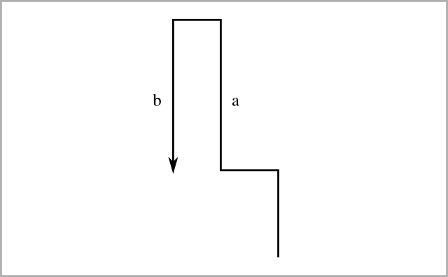

как написано все увеличил результат тотже.проверяю-фрезерую квадрат 10+10 получаю 8.1+8.1
Сообщения: 22776
Re: как убрать люфты в emc2
Может дело не в люфте? Попробуй сделать такой вырез, и сравни размеры a и b.
компенсация люфта.png (3.21 КБ) 4536 просмотров
Плюс попробуй выполнить:
G01 X1
G01 X1.1
G01 X1
И посмотри насколько сильно вращается винт (на 0.1 или 0.1+backlash), работает ли компенсация на самом деле.
