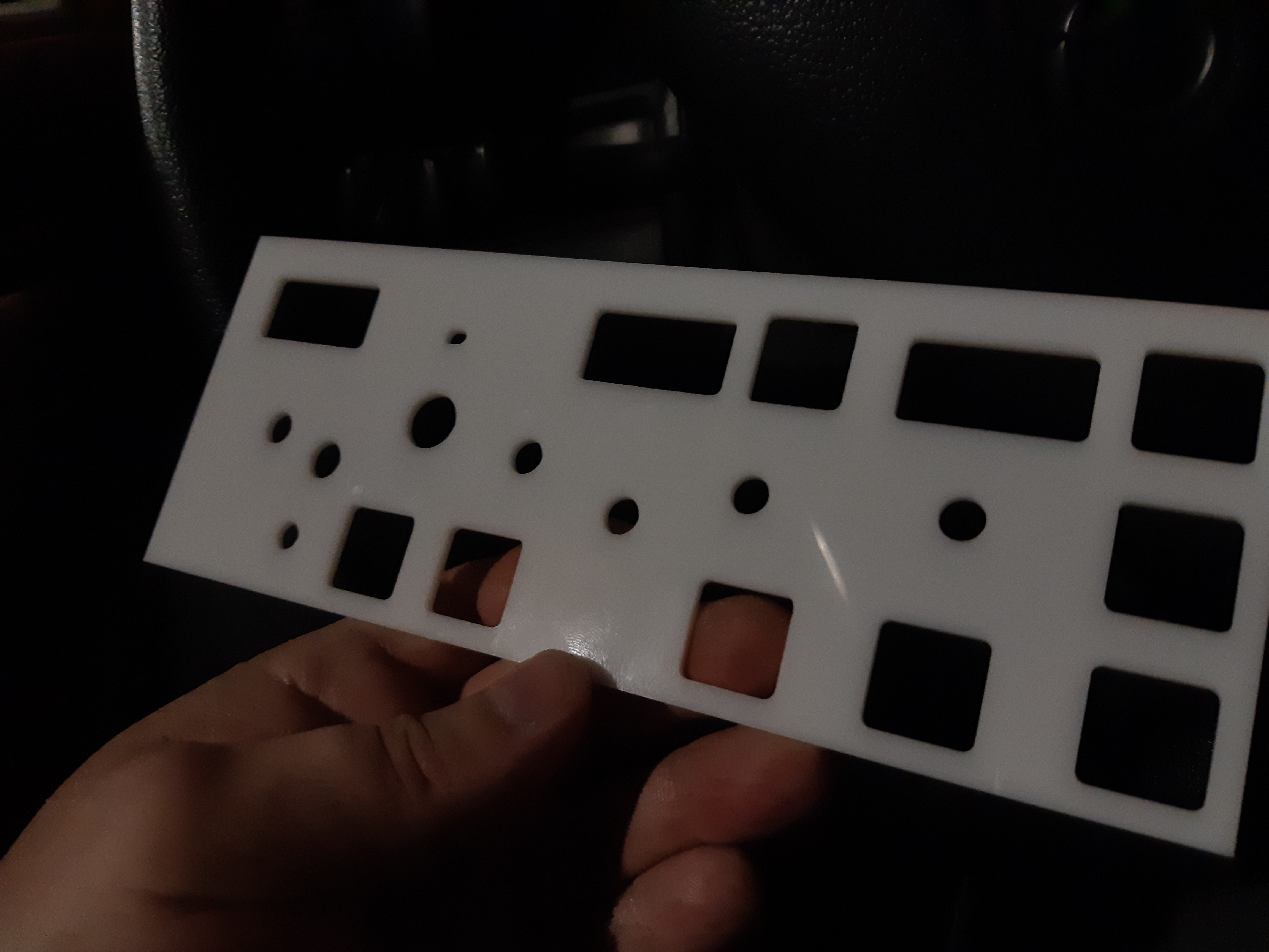

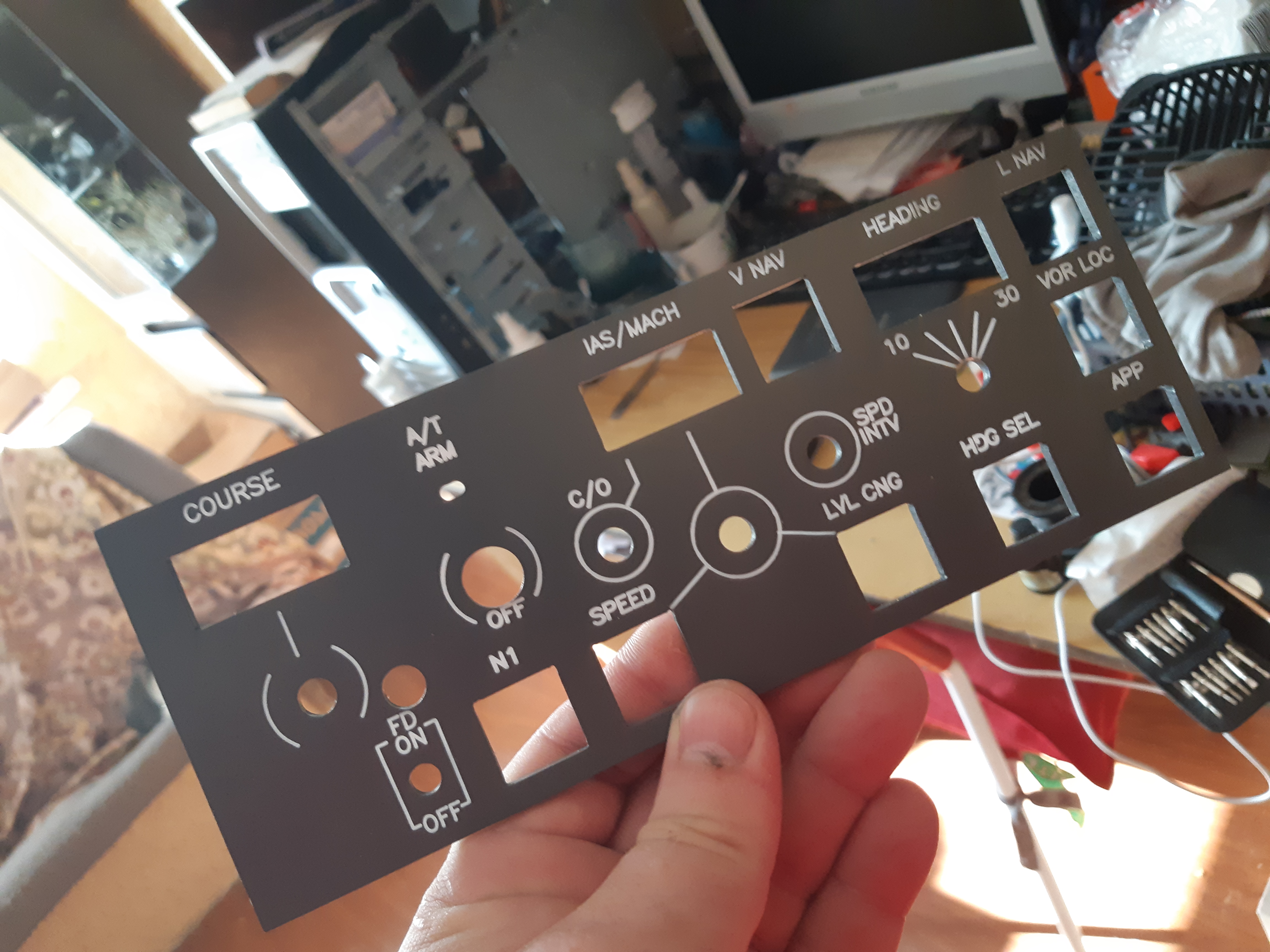

Я несчастный обладатель максимально несерьезной китайской игрушки -- CNC-3018. Это (если кто не знает) GRBL-станок фрезерно-гравировочный, с платой управления типа "Дятел". Подключается к компу оно шнурком USB, управляется программами типа Candle.
Я на нем режу, в основном, оргстекло, для создания таких вот вещей:
20240903_202654.jpg (3938 просмотров) <a class='original' href='./download/file.php?id=212615&mode=view' target=_blank>Загрузить оригинал (3.05 МБ)</a>
20240917_160751.jpg (3938 просмотров) <a class='original' href='./download/file.php?id=212616&mode=view' target=_blank>Загрузить оригинал (3.9 МБ)</a>
Для этого создаю G-код в Inscape с помощью плагина gcodetools. Код получается не идеальным, лишние подъемы фрезы, после каждого прохода, нет возможности задать очередность обработки, нет возможности задать разные глубины, разным элементам, всё режется на одну и туже глубину, с одним и тем же шагом. В общем, недостатков куча, но заморочившись, можно получить нужный результат.
