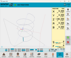

Пишу свою CNC.
Сделал расчет скругления траектории по G64/61 - рассчитал все эти дуги (даже трехмерные) - все стыковки изменения направлений , заходы и выходы из спиралей и прочая математика, матрицы, трансформация и пр....
Вот примерно так:
2024-07-04_00-47-09.png (3509 просмотров) <a class='original' href='./download/file.php?id=212038&mode=view' target=_blank>Загрузить оригинал (158.6 КБ)</a>
Радиусы скругления на скрине безбожно завышены - чтобы видно было..
Осталось рассчитать подачи - т.е. расчет точек, ускорений, скоростей замедления и разгона.

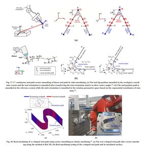

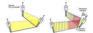

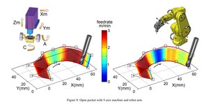

В кратце, как это сделано у большинства чпу, современный метод решения этой задачи:
Берем единичный вектор ориентации на оси инструмента, соединяя его вершину по точкам в коде - получаем как бы второй путь паралельный пути кончика инструмента(тут есть нюанс с поворотами более 180°, но это редкий случай, и может решаться на уровне постпроцессора) - сглаживаешь этот путь вектора ориентации c ограничением отклонения угла от запрограммированного, аналогично как и путь кончика инструмента - получаешь две кривые/сплайна которые должна пересекать ось инструмента, далее уже интерполируешь и считаешь профиль скоростей-ускорений. если нужно, применяешь обратные кинематические преобразования - они решают вопрос максимальной ошибки - тк важна только максимальная ошибка отклонения инструмента(в системе rtcp), а какое отклонение самих осей будет, уже не важно. Многие это считают даже не в реалтайме... то есть заранее сглаживают по ограничению, не подгоняя величину отклонения под ускорения по факту, а просто потом уже пускают по этому рассчитанному пути машину.
Более подробно - поищи статьи на английском 5axis toolpath smoothing, spline/nurbs interpolation.. их в принципе много в открытом доступе находится, с примерами расчетов. и довольно много китайских за последние годы.
