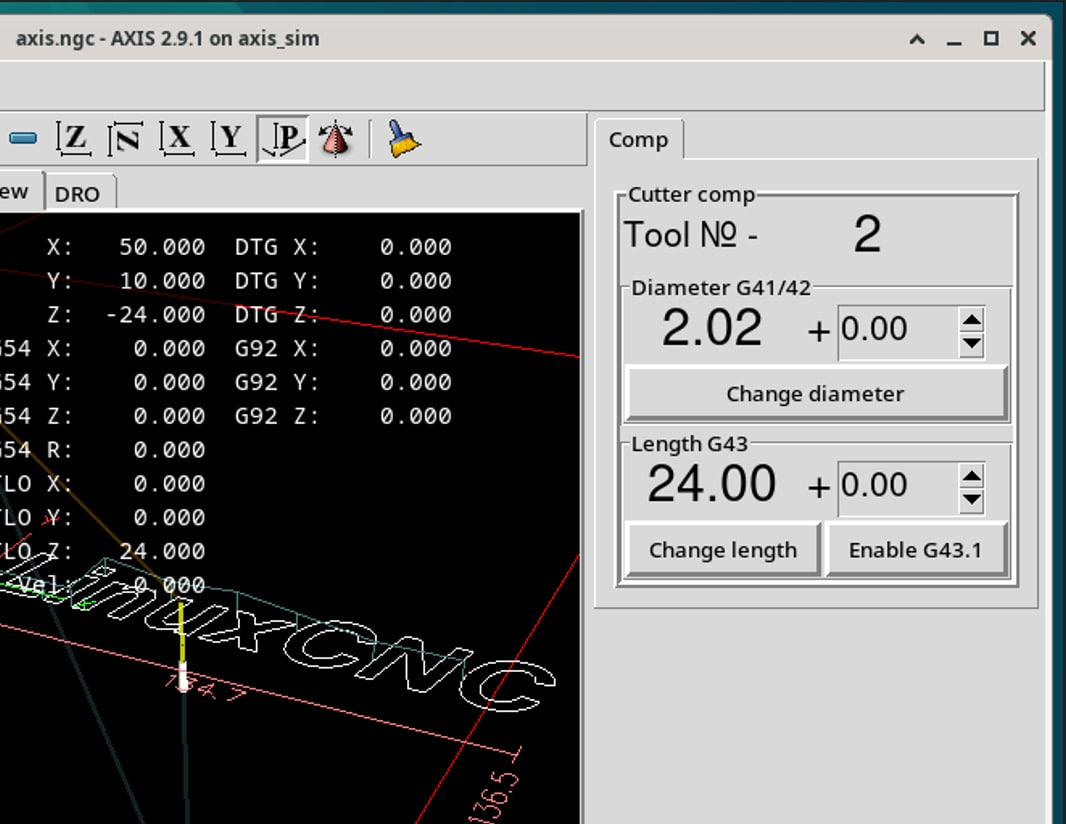

Aleks3085 писал(а): не могу для себя окончательно прояснить, каким образом я могу создать глобальную переменную, которую можно использовать на запись/чтение в .NGC файле, и притянуть ее ещё в pyvcp, как булевые так и с плавающей точкой.
Из G-кода нельзя напрямую писать в Hal пины. Только через M67 (устанавливает значение на пине motion.analog-out который соединяется уже с каким либо пином). Читать из gcoda можно как <_hal> или <_ini>.
Aleks3085 писал(а): Если конкретнее: на определенном этапе исполнения программы (написана в .ngc), необходимо ее прервать, ввести коррекцию по оси Z (коррекцию определяем визуально, накидывая ее с РГИ до определенного момента), и перезапустить занова с поправленными координатами (стартовые координаты + получившаяся коррекция). При этом желательно отображение величины получившейся коррекции на панели (
Pyvcp, или другая).
Есть два пути:
1) Либо вы пользуетесь классической компенсацией на длину инструмента G43 - Останавливаете программу(стоп, не пауза). Меняете значение длины в таблице кодом G10L1P0Z... ( pyvcp.length-input это значение которое добавляете к табличной из панели pyvcp)
G10 L1 P#<_hal[iocontrol.0.tool-number]>  Z[#<_hal[halui.tool.length_offset.z]> + #<_hal[pyvcp.length-input]> ]
И потом перезапускаете выполнение программы (со строки например) чтобы планер перерисовал траекторию с новым значением компенсации.
photo_2024-01-12_06-17-22.jpg (6497 просмотров) <a class='original' href='./download/file.php?id=211296&mode=view' target=_blank>Загрузить оригинал (100.23 КБ)</a>
2) Либо вы пользуетесь external-offsets https://linuxcnc.org/docs/html/motion/e ... fsets.html
С этим можно в реальном времени без остановки добавлять-убавлять смещение по любой оси просто подавая на пин axis.L.eoffset-...(scale*count) значение с любого источника, например с той же панели pyvcp, или хоть с генератора синусоидального сигнала. в примерах есть конфигурации готовые (sim - axis - external offsets). Сейчас так обычно THC на плазмах - лазерах подключают.

Спасибо. Решил использовать вариант с Еоффсетами, уже подтянул конфигурацию из сим, надо теперь разобраться как ещё сбросить в ноль автоматически этот офсет из программы перед ее завершением или сразу по завершении.

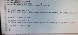

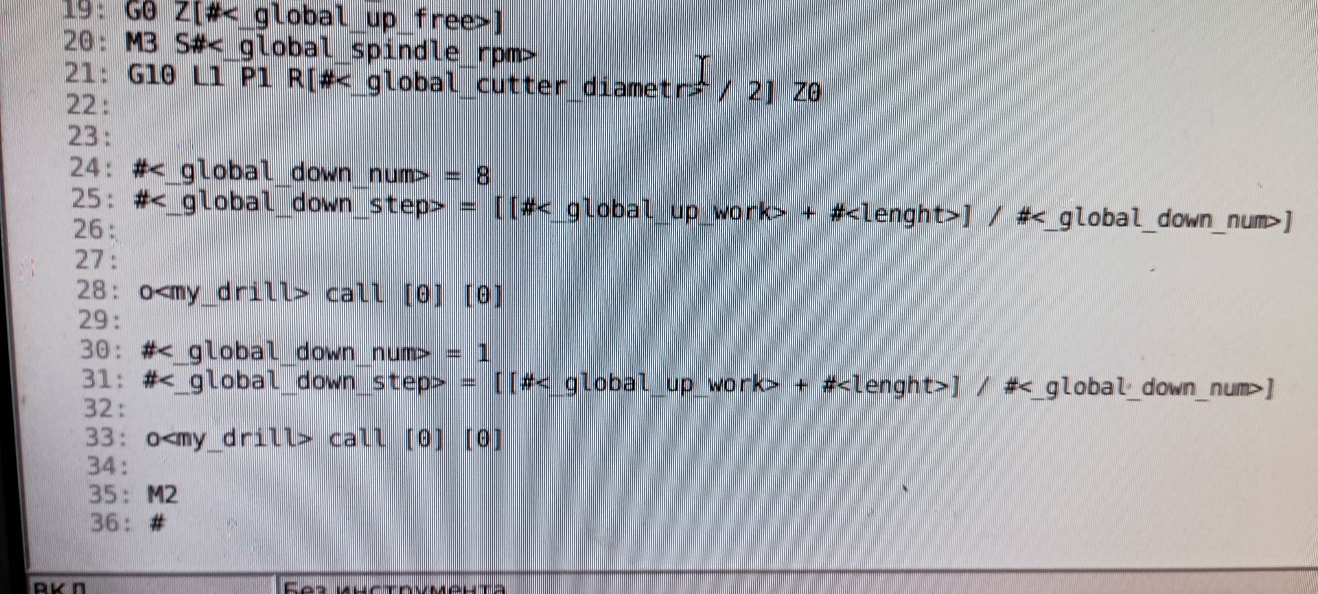

С русскими буквами не всегда гладко, глянул уточнить размер и не мог понять понял что пилю.
Исполнилось правильно, - 23, 29 и 32 строки не отображались из-за кириллицы в комментариях, linuxcnc 2.7.15
#<lenght> = 8.0 (8мм)
#<_global_down_num> = 8
#<_global_down_step> = [[#<_global_up_work> + #<lenght>] / #<_global_down_num>]
#<_global_diametr> = 205 (D = 206мм)
o<my_drill> call [0] [0]
#<_global_down_num> = 1
#<_global_diametr> = 201 (D = 206мм)
