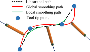

Сообщение hmnijp »
alex_sar писал(а): По-моему достаточно неплохо выглядит, жить можно. Это со стандартным планировщиком.
Да, оно в принципе работает, просто медлеено, нужны довольно высокие ускорения осей чтобы без видимых затупов было. В режиме simpleTP возможно только локальное сглаживание. то есть он максимум что может это дорисовать дугу на угл стыка сегментов траектории - и максимальная скорость будет зависеть от радиуса этого скругления. (V=✓a*r). и если эти участи очень маленьки(а в 5х 3д обработке это всегда так), радиус дуг там тоже стремится к нулю, и скорость будет приближена к G61.
2024-01-17 16-55-14.jpg (4200 просмотров) <a class='original' href='./download/file.php?id=210518&mode=view' target=_blank>Загрузить оригинал (137.75 КБ)</a>
а в 3х осях он объединяет большие куски траектории в один гладкий путь(с указанным предельным отклонением), то есть условно куча мелких линий-дуг соединяются в одну большую, на которой и будет большая скорость. и его недостаток - то что для 5х он так не умеет пока что.
Smoothing-for-five-axis-linear-paths.png (4200 просмотров) <a class='original' href='./download/file.php?id=210519&mode=view' target=_blank>Загрузить оригинал (54.08 КБ)</a>
