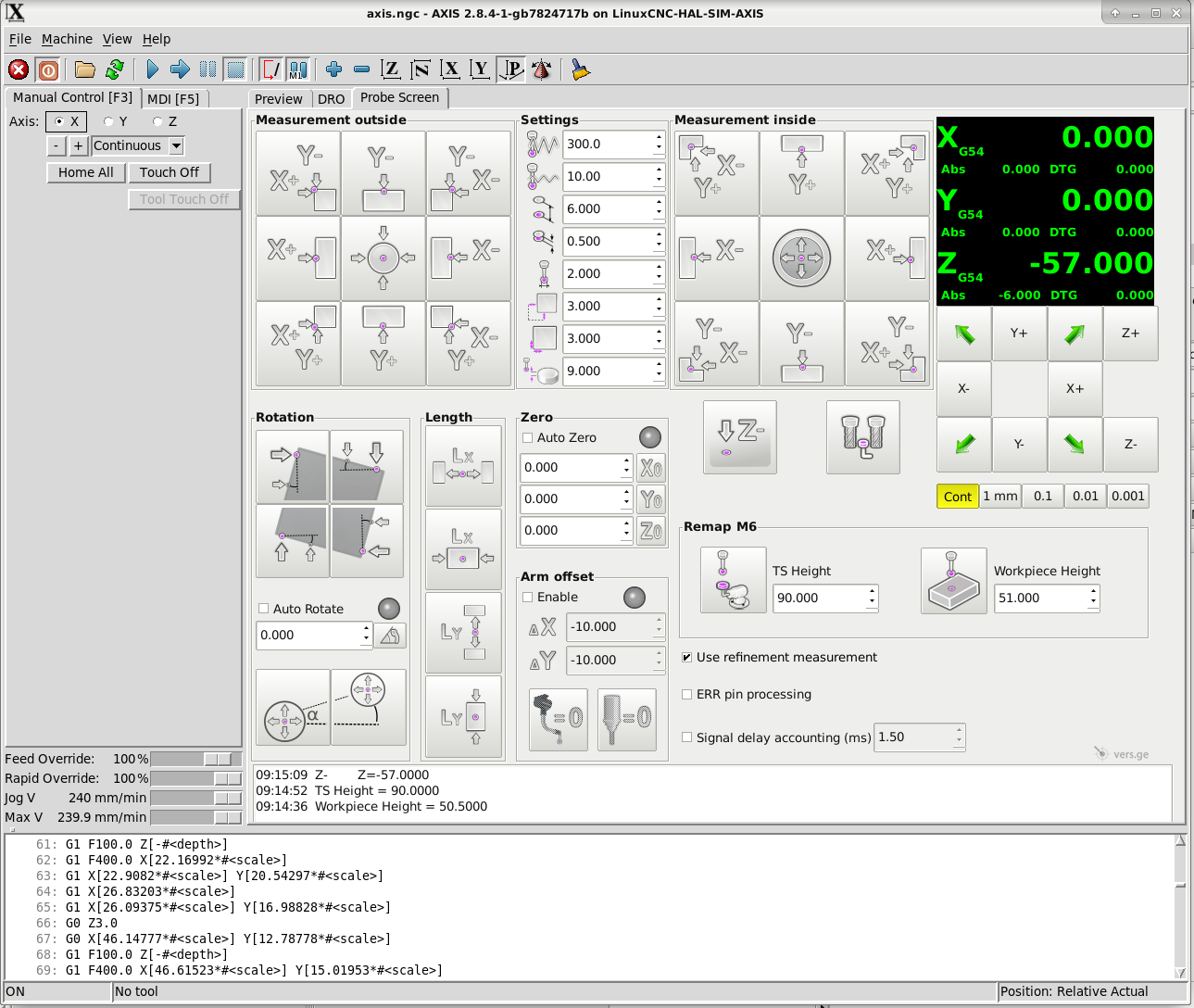

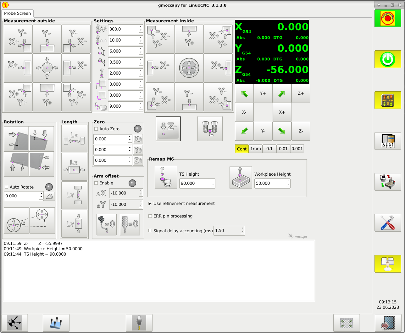

Обновление Probe Screen v2.8
screensave_axis.png (5580 просмотров) <a class='original' href='./download/file.php?id=208172&mode=view' target=_blank>Загрузить оригинал (295.46 КБ)</a>
screensave_gmoccapy.png (5580 просмотров) <a class='original' href='./download/file.php?id=208173&mode=view' target=_blank>Загрузить оригинал (288.04 КБ)</a>
►Разработано для LinuxCNC v 2.8
►Улучшена общая стабильность
►Поддержка интерфейсов Axis и Gmoccapy, экраны от 1280x1024
►Добавлены диагональные перемещения
►Добавлен поворот коорд. по двум отверстиям
►Добавлена поддержка лапы
►Можно отключить уточняющее измерение
►Учет задержки сигнала от probe
►Повтор обмера, если поймали сигнал ошибки
►Обмер диаметра фрезы с обратным вращением
Исходники

а можно фидбек? по старой версии, но ничего не изменилось.
на тачскрине работать невозможно - легко промахнуться и принести щуп в жертву богам чпу. особенно если циферки надо забить.
может есть возможность разбить на несколько (2-3-4 экрана) ? тогда и разрешение можно будет поменьше требовать. как минимум настройки просятся на отдельный экран.

steals_y2k писал(а): ↑ о, а кнопки перемещения заработали?
В gmoccapy нужно вносить небольшие правки в /usr/bin/gmoccapy, чтобы не закрывался экран при перемещении. Подробнее здесь.
alex_sar писал(а): на тачскрине работать невозможно - легко промахнуться и принести щуп в жертву богам чпу. особенно если циферки надо забить.
Это серьезный вопрос. Probe Screen задумывался как одноэкранный для простоты использования. Надо подумать.

verser писал(а): ↑28 июн 2023, 06:22 Это серьезный вопрос. Probe Screen задумывался как одноэкранный для простоты использования. Надо подумать.
Спасибо! Будет здорово если будет решено.
Понимаю что на обычном мониторе с мышкой нет такого вопроса. Но рядом со станками часто небольшие мониторы с небольшим разрешением да ещё и плюс тачсрин не всегда попадает в точку, там было бы актуально. Я себе представлял примерно так - выбираешь вид измерения (снаружи, внутри и т.д.) или настройку (там высота тулсеттера и прочие фискированные не меняющиеся постоянно вещи). а уже на следующем экране - нужные кнопки.

alex_sar писал(а): ↑ В gmoccapy
я про axis. при переходе на linuxcnc 2.8 оно перестало работать.

В новой версии панель не влезает даже по высоте, едва видна целиком при полностью скрытом окне g-кода, о боковых панельках PYVCP тоже можно забыть. Разрешение 1280*1024.
Понятно желание вместить как можно больше всего, но панель вышла перенасыщенной элементами управления и пользоваться стало крайне неудобно, пришлось откатиться к прежней версии.

А что мешает загружать отдельным окном, а не вкладкой? (на мониторах с мелким разрешением так и сделал ещё с предыдущей версией)
