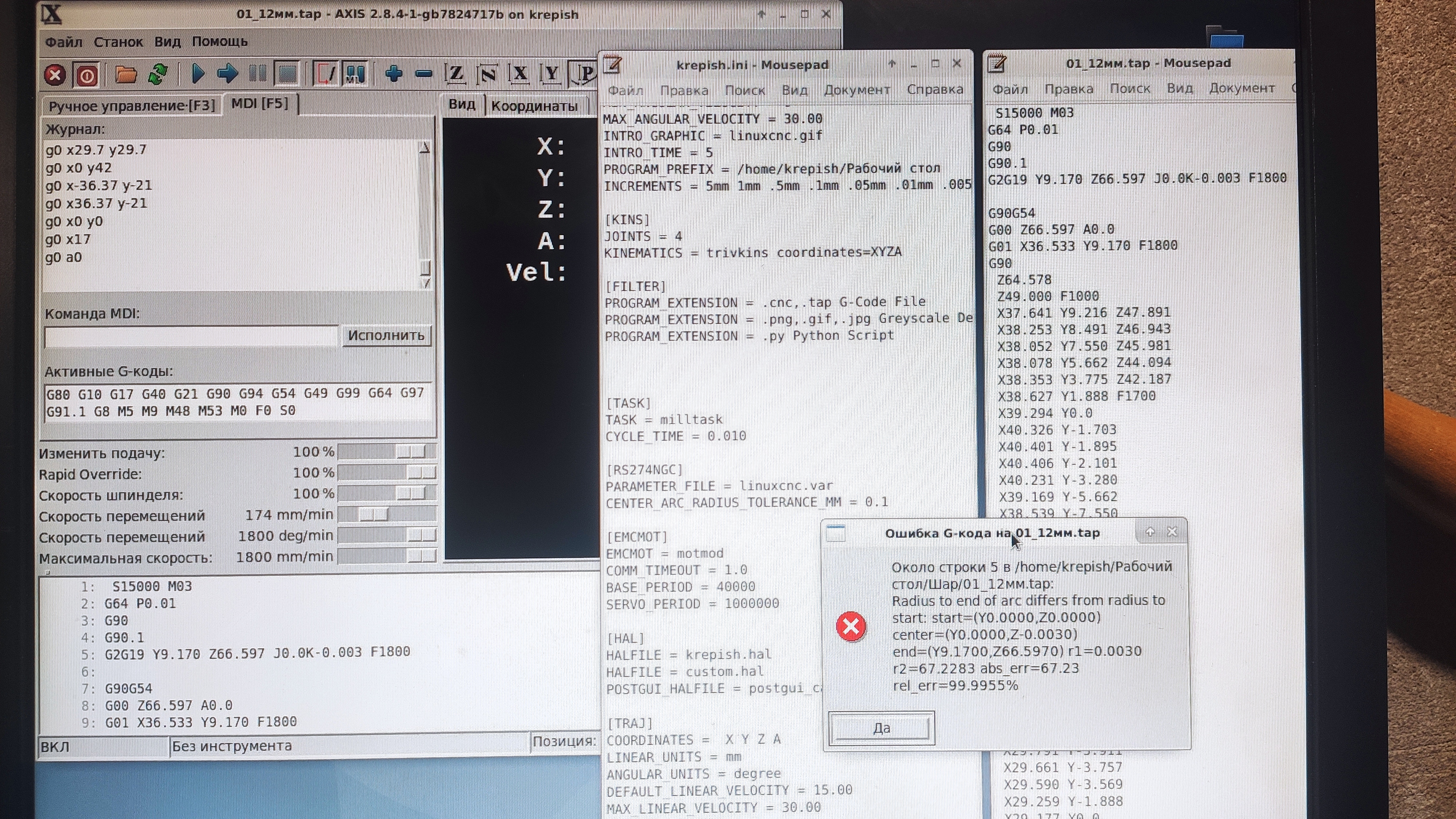

Сообщение fleshget »
Доброго дня!
У меня такая самая ошибка и не могу её победить :(
УП генерирую в PowerMill.
У меня зависает на строке:
G2G19 Y9.170 Z66.597 J0.0K-0.003 F1800
Можете её просимулировать? Мне понять это PM дает координату с ошибкой или абсолютные/относительные координаты в EMC?
Вообще "маленькие" дуги отрабатывает. А эту большую - не хочет.
временный.jpg (5175 просмотров) <a class='original' href='./download/file.php?id=208012&mode=view' target=_blank>Загрузить оригинал (5.63 МБ)</a>
