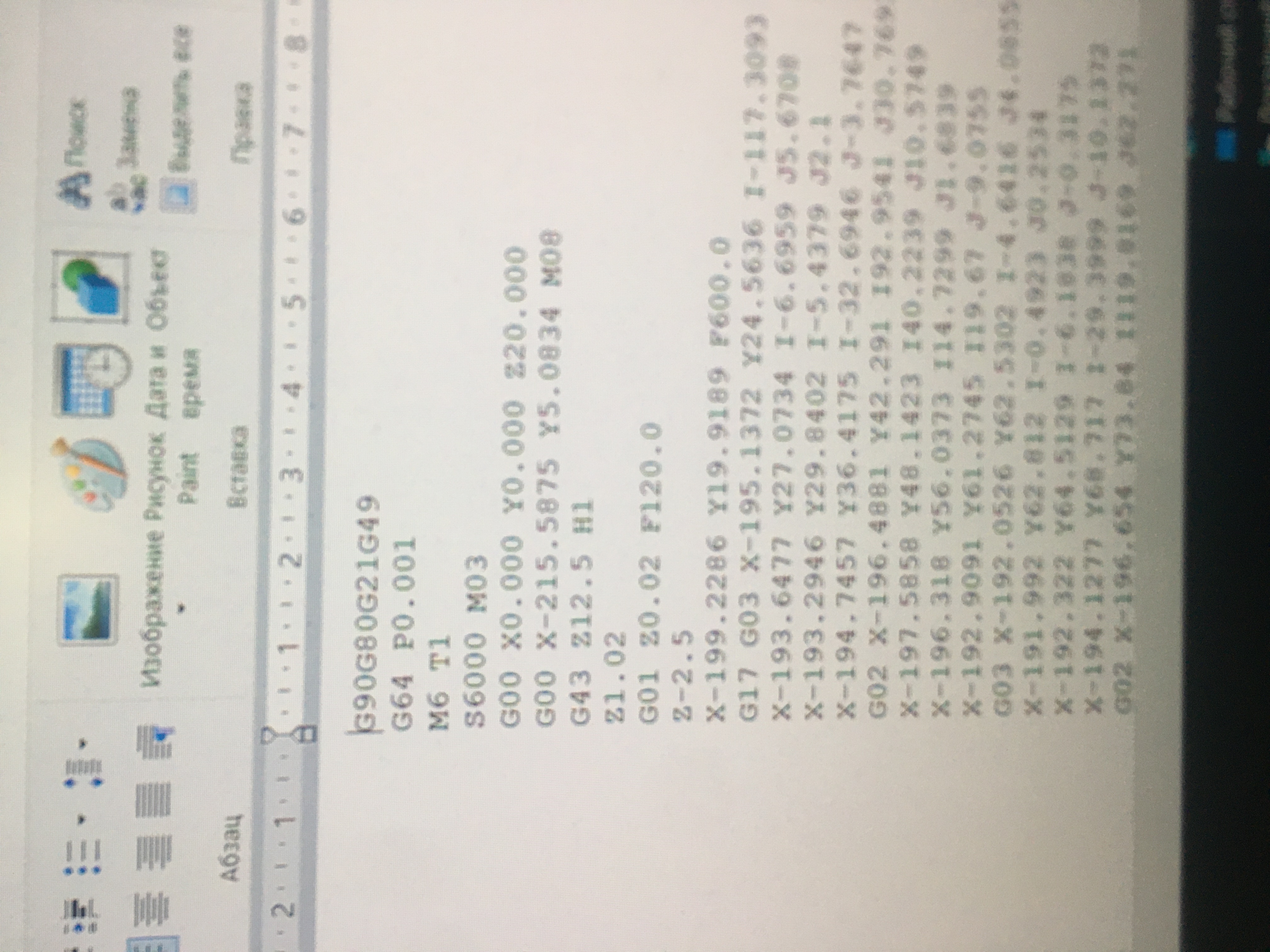

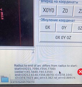

Здравствуйте. Помогите пожалуйста разобраться. При загрузке УП иногда выскакивает такая ошибка:
изображение_viber_2023-05-22_18-09-33-507.jpg (5658 просмотров) <a class='original' href='./download/file.php?id=207873&mode=view' target=_blank>Загрузить оригинал (151.51 КБ)</a>
Помогает только перезагрузка AXIS. После которой, таже самая УП загружается нормально. Можно ли как-то это вылечить? Или каждый раз перезагружать?

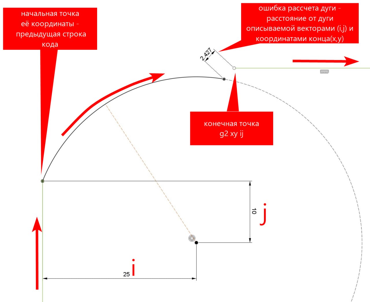

Яков_32 писал(а): Хотел разобраться в причине этого явления
у вас кам или постпроцессор выдает код дуг с маленькой точностью.
Дуга описывается координатами конца и векторами центра дуги(через них считается радиус по которому будет двигаться станок из начальной точки. Всегда есть небольшая погрешность этого расчета, и когда эта погрешность выше допустимой - чпу выдаст ошибку. В вашем случае- в сообщении он написал координаты и что разница радиусов между начальной и конечной точкой дуги довольно большая (3.3мм)

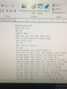

Спасибо большое. Вывожу с точностью 0,05. Модели большие, в среднем 1200х600 мм (памятники), а станок не загружает УП больше 200 Мб.
Вначале УП вот так:
C81C2BFC-1109-4CA0-A8A6-378834687390.jpeg (5585 просмотров) <a class='original' href='./download/file.php?id=207882&mode=view' target=_blank>Загрузить оригинал (1.89 МБ)</a>
Проверю настройки в конфигурации, её выкладывал в первом посте темы
Не понятно, почему после перезагрузки всё работает если настроено не правильно

Яков_32 писал(а): Вначале УП вот так:
Код похож на то что центра дуг у вас в инкрементальном режиме, то есть G91.1. Я бы на всякий случай попробовал добавлять G91.1 в начальную строку, или убедиться что в линуксе он активен в статусной строке когда запускаете УП.
2023-05-24 03-25-08.jpg (5571 просмотр) <a class='original' href='./download/file.php?id=207883&mode=view' target=_blank>Загрузить оригинал (19.1 КБ)</a>
Может у вас где-то потом переключается в g90.1, и тогда дуги становятся не правильными с точки зрения интерпретатора, и начинает вылезать ошибка.
Стартовые коды загружаются либо из файла который открывается по умолчанию при запуске линукса (OPEN_FILE = /full/path/to/file.ngc),
либо в ini прописать RS274NGC_STARTUP_CODE = G17 G21 G40 G49 G64 P0.05 G80 G90 G91.1 G80
Ну и строку с допуском дуг туда добавить не забудьте.

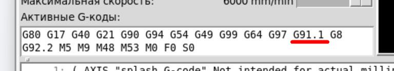

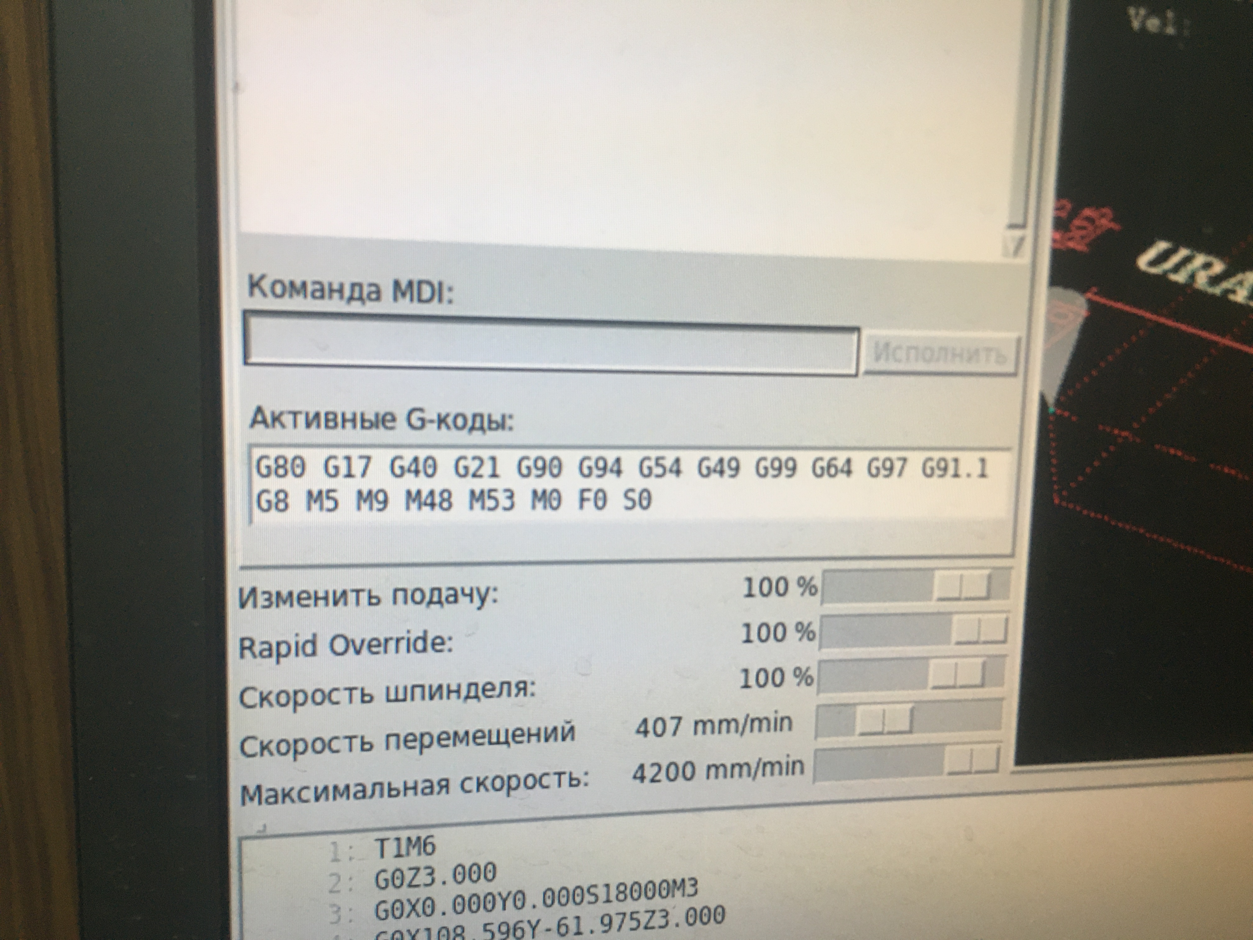

hmnijp писал(а): убедиться что в линуксе он активен в статусной строке когда запускаете УП.
Тут вроде всё нормально:
6388F0C8-E8E6-4795-B8BE-D741597F7FC8.jpeg (5546 просмотров) <a class='original' href='./download/file.php?id=207884&mode=view' target=_blank>Загрузить оригинал (2.02 МБ)</a>

Вы что-то выхлоп разных постпроцессоров кажите в 5-ом сообщении и в последнем, в последнем случае в коде заголовка вообще нет. Заголовок вам как раз и должен дать предсказуемое состояние станка перед выполнением УП.
Выводить в УП-шку координаты до 4-го знака после запятой, конечные нули, подачу с точностью до "десяток" и жаловаться на размер файлов - :good:

Я ещё раз глянул ваше сообщение первое, и не поленился нарисовать точки по этим координатам.
он там говорит что радиус r1=378 r2=374, и между ними ошибка 3мм - это соответствует тому, что линукс считает что координаты центра дуг записаны в абсолютных координатах - то есть в линуксе активен код G90.1.
Но в вашем g-коде координаты центров относительные - если их нарисовать относительно точки конца, а не относительно нуля, то естественно тогда радиуса сходятся без ошибки.
2023-05-24 12-53-23.jpg (5512 просмотров) <a class='original' href='./download/file.php?id=207887&mode=view' target=_blank>Загрузить оригинал (172.8 КБ)</a>
КОРОЧЕ - у вас вся проблема что в стартовой строке G-кода отсутствует G91.1
дописывайте, редактируйте пост чтобы он писал его всегда, или в mdi просто впишите код при возникновении ошибки, и снова загрузите файл - линукс поймет как правильно читать ваш код, и ошибка пропадет.
