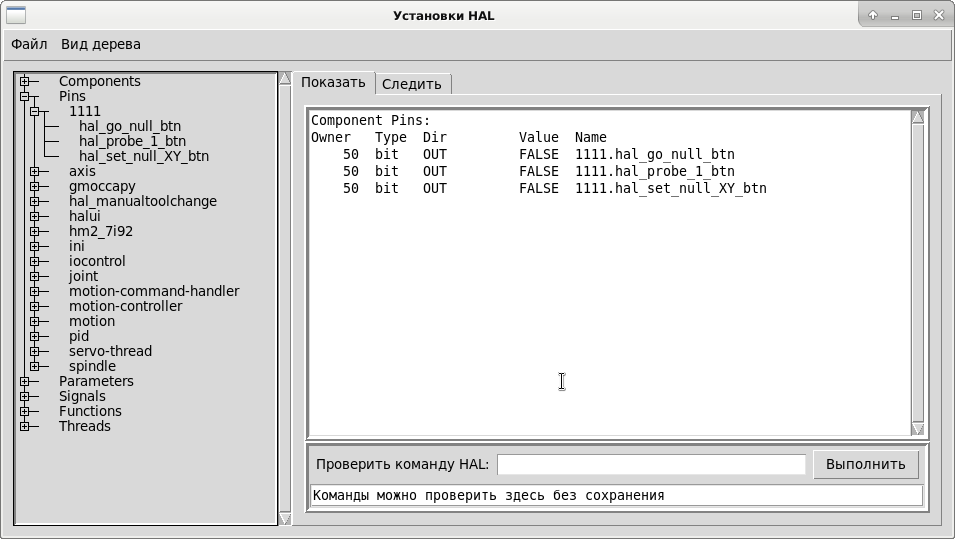

почему-то в названии не gladevcp, а название конфигурации
Снимок экрана_2023-05-17_13-23-34.png (3169 просмотров) <a class='original' href='./download/file.php?id=207837&mode=view' target=_blank>Загрузить оригинал (56.33 КБ)</a>

Re: Внедряем LinuxCNC в массы
Сообщение steals_y2k »
оно называется так, как при загрузке названо.
собственно, вот и причина, всё же просто💁🏻

Сообщение Oko12 »
теперь в postgui.hal надо заменить gladevcp на 1111? или добавить 1111? не понимаю в glade прописаны пины без 1111, откуда они взялись?
изменить.
конечно, в glade они без названия компонента написаны.

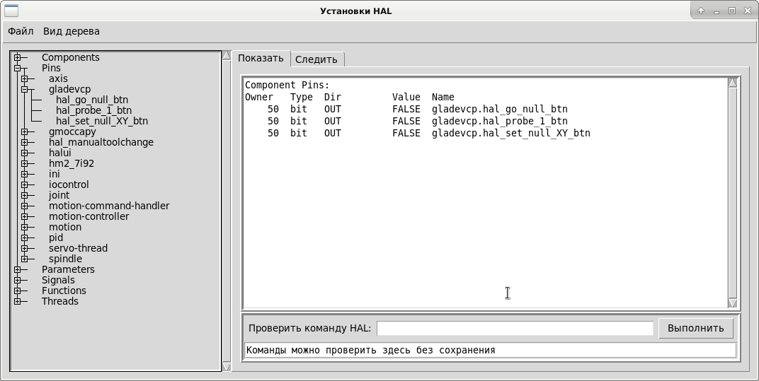

Сообщение Oko12 »
не помогает, все равно пишет что пин не существует

Сообщение Oko12 »
Теперь названы как надо и все равно не находит
Снимок экрана_2023-05-17_14-34-46.png (3155 просмотров) <a class='original' href='./download/file.php?id=207838&mode=view' target=_blank>Загрузить оригинал (60.18 КБ)</a>

Сообщение Oko12 »
Заработало) пришлось прописать подключения не в custom_postgui.hal, а в gvcp_options.hal. Почему, откуда, не понятно. Но все заработало
