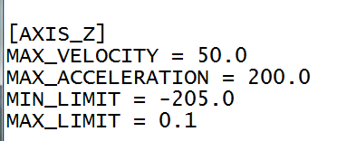

гражданинъ
- Мастер
- Сообщения: 1303
- Зарегистрирован: 07 фев 2020, 21:00
- Репутация: 170
- Настоящее имя: Дмитрий
- Контактная информация:
Re: Проблемы с настройкой станка под LinuxCNC 2.8.4 Debian
Какой то ини у меня тут завалялся там лимиты такие .

1. Таки есть в тестовой программе размеры по оси Z, лень тыкать носомгражданинъ писал(а): ↑20 мар 2023, 16:55 Тестовая программа не имеет размера по зет ,поэтому выполняется . Я не особо просветлённый в линуксе ,но мне не понятно как может быть лимит от минус 100 до плюс 100 , а ноль по середине ? И хоум там и датчик ставить посерёд ?![]()
2. Именно так, ноль посредине. А датчики концевики (если они есть) ставят на границе.
Для юзера, имеющего статус мастера как-то не солидно не знать элементарных вещей

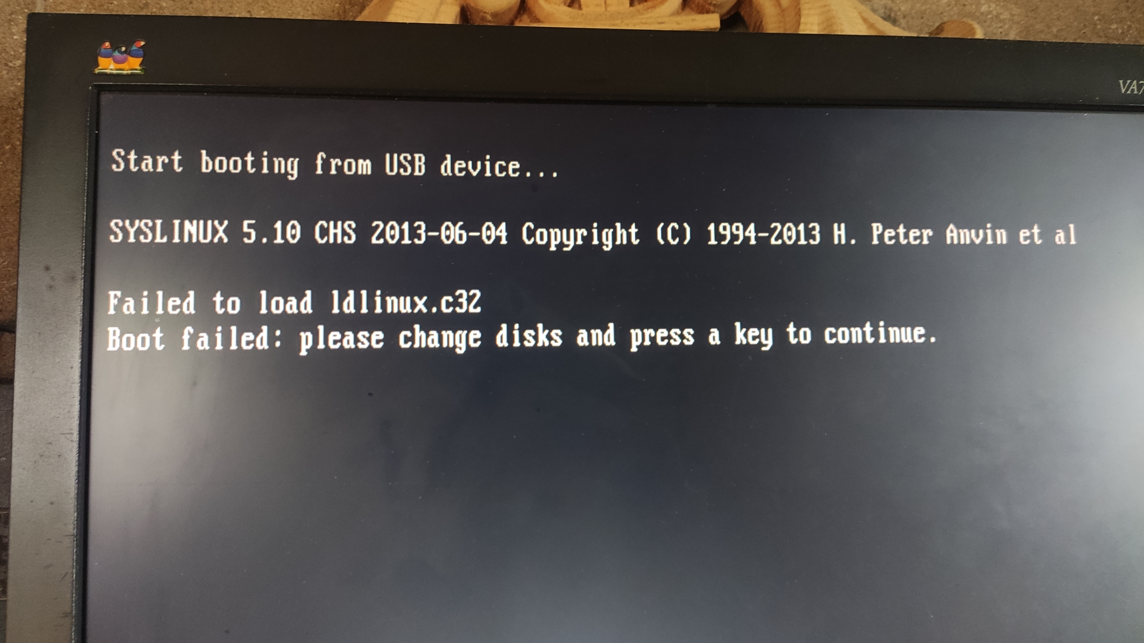

Я не могу установить 2.8.4 (файл linuxcnc-2.8.4-buster.iso)
Раньше (2.7.14) скачал iso образ, UltraISO записал на флешку, и установил на комп. А сейчас комп не хочет загружаться с флешки.
В биосе поставил "загружаться с usb"
Что не так делаю?
И еще пожалуйста посоветуйте что мне нужно устанавливать: linuxcnc-uspace или просто linuxcnc? У меня просто lpt порт без никаких Mesa
Что не так делаю?
