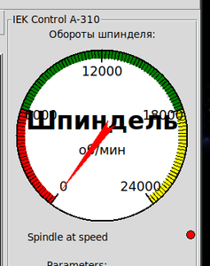

пытсля настроить "руками" PyVCP.. столкнулся с тем что:
1. Нельзя вывести два разных индикатора, которые ссылаются на одни halpin - EMC2 валиться при старте с ошибкой на дубликат halpin
2. инструмент meter, расположенный по адресу /usr/lib/python2.7/dist-packages/gladevcp/hal_meter.py
* не могу изменить шрифт и его размеры - реакции на изменение системного шрифта нет.
* можно задавать только 3 цвета... хотелось бы "допилить" до 4х. Нафига? Шпиндель с векторым режимом может от 50 об. в минуту крутиться.. вот хотел "раскрасить" 0-3000 в красный.. 3000-6000 в желтый, 6000-18000 в зелёный и 18000-24000 в желтый )
Кто дружит с питоном, скажите что и где "подрпавить". Debian 10 LinuxCNC 2.8.3 с сайта LinuxCNC.org

Re: GladeVCP и PyVCP для начинающих
только щас внимательно прочитал что к чему. тут у вас указан виджет для glade панели.
для pyvcp все виджеты находятся в одном файле питона. этот файл находится по пути:
/usr/lib/python2.7/dist-packages/pyvcp_widgets.py
в этом файле размер текста и подтекста, шрифт устанавливаются в строках 390 и 391 соотвественно. Проверено изменяется.
и... барабанная дробь!!! добавить количество полей можно сколько угодно. делается так:
sudo gedit /usr/lib/python2.7/dist-packages/pyvcp_widgets.py
для функции init добавляем в скобках нужное количество регионов. примерно так:
def __init__(self,root,pycomp,halpin=None, size=200,text=None,subtext=None,min_=0,max_=100,majorscale=None, minorscale=None,region1=None,region2=None,region3=None,region4=None,region5=None,**kw):
if region4!=None: self.draw_region(region4)
if region5!=None: self.draw_region(region5)
<region4>(3,5,"yellow")</region4>
<region5>(0,3,"green")</region5>

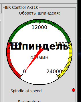

Удобно использовать редактор geany, сразу можно перейти в нужный класс по дереву слева )daiman444 писал(а): находим в файле по слову meter нужный класc. у меня это 349 строка.
Добавлю, только, что шрифт шкалы и его размер тоже можно менять, это стока 451.
На скрине к этому сообщению, везде используется шрифт Quicksand, размер текста - (size/20), размер поддекста - (size/40+5), размер шрифта шкалы - (self.size/50+5). Оговорюсь что на мониторе 19" с предельным разрешением 1280*1024 выглядит норм.
