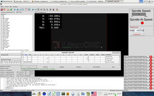

stounhead
Сообщения: 122
Зарегистрирован: 29 дек 2021, 15:55
Re: Панель коррекции.
Сообщение stounhead »
daiman444 писал(а): daiman444 писал(а): ↑
g10 l1 p#<_hal[iocontrol.0.tool-number]> R#100
у меня это сработало.
что-то не так. а что не пойму. поменяло размер диаметра инструмента
Снимок экрана_2022-08-19_15-27-05.png (1269 просмотров) <a class='original' href='./download/file.php?id=204586&mode=view' target=_blank>Загрузить оригинал (327.73 КБ)</a>
daiman444
Сообщения: 304
Зарегистрирован: 18 май 2019, 15:24
Репутация: 32
Сообщение daiman444 »
Вы
stounhead писал(а): а что не пойму
Вы файлы из архива с расширением .ngc куда положили?

daiman444
Сообщения: 304
Репутация: 32
stounhead писал(а): g10 l1 p#<_hal[iocontrol.0.tool-number]> R#100
Перед этой строкой должен быть м6т1 напрмер. Вам явно нужно задать установленный инструмент. #<_hal[iocontrol.0.tool-number]> это хал пин номера инструмента. Он без установленного инструмента через М6Тх равен 0
