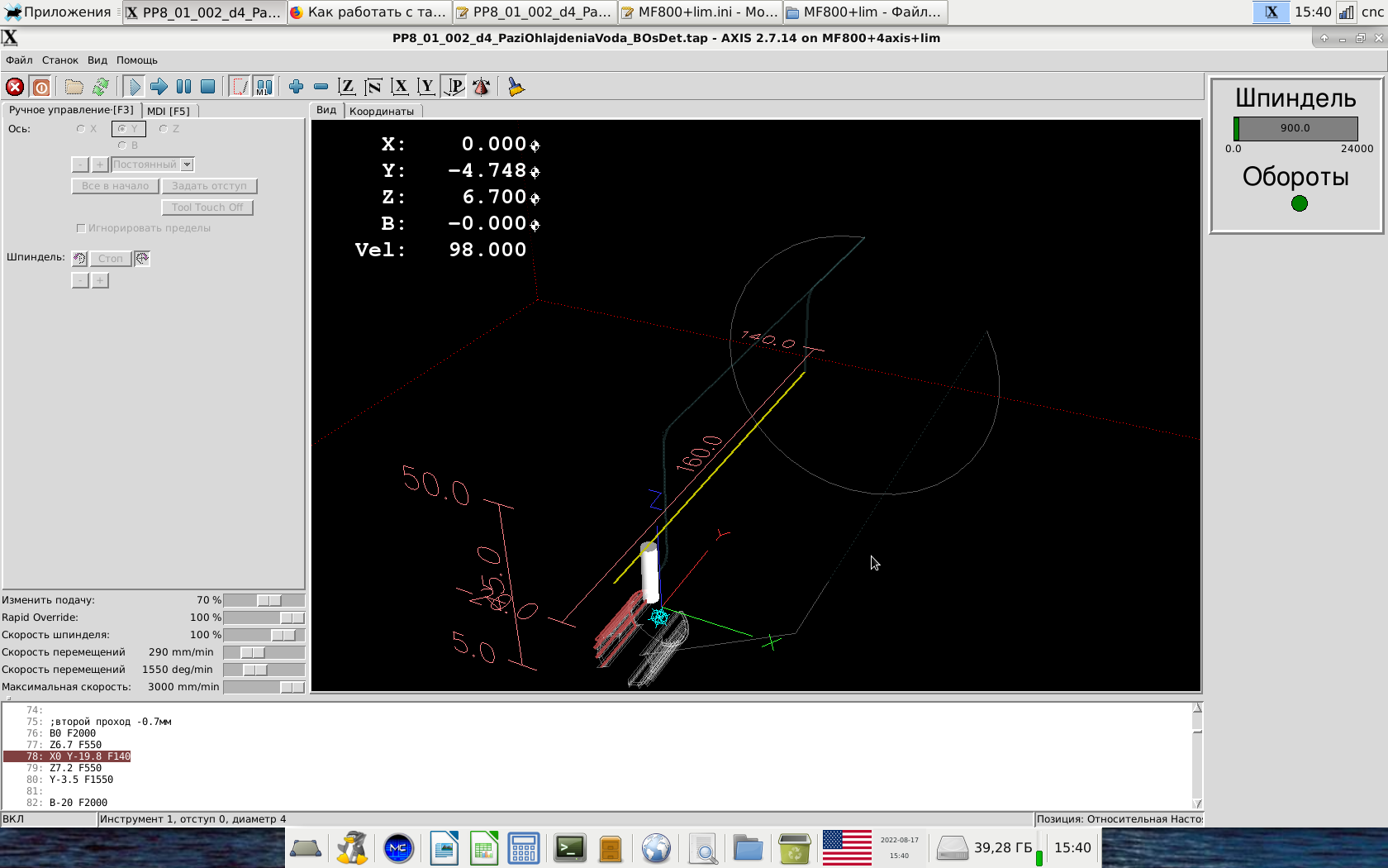

stounhead

промстойка? Синумерик820. там очень просто в этом отношении. хотя рядом был Хаас и там тоже легко.
таблица в которой значения можно изменять. и они автоматически применяются. не надо дополнительных движений
несмотря на давность и глюки работало. здесь не могу зацепиться как....
ну и с английским плохенько. а Гугл переводит как переводит....
такая реакция на М6Т0

stounhead
Сообщения: 122
Зарегистрирован: 29 дек 2021, 15:55
Re: Как работать с таблицей инструментов на фрезерном станке?
Сообщение stounhead »
а вот и особеность синтаксиса.
команда должна быть Т1 М6
посе этого предлагает поставить инструмент и запускает процесс.
на Т0 не реагировало видимо по умолчанию его значение диаметра равно 0
изменился вид инструмента. был конус стал цилиндр
кроме этого в нижней строке окна транслятора появился инструмент 1 отступ 0 диаметр 4
