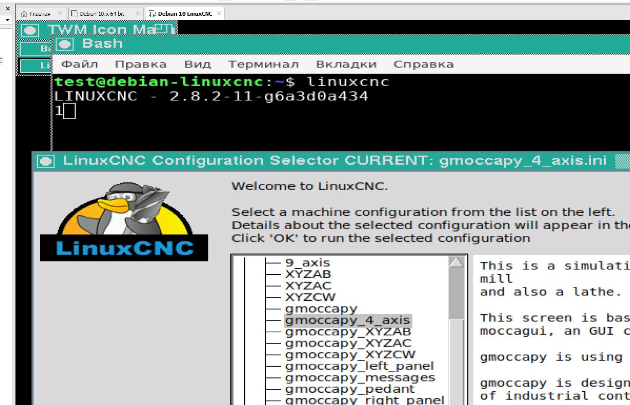

Выбор оболчки - "менеджер экрана", т.е интерфейс вляет на джиттер.. я писл об этом.. замена xfce4 на lxde его уменьшает. В теории - если выпилисть lightdm, заменив его на древний канонических xdm, и убрать все "бантики/фантики" и удобстава GUI - заменив xfce4 на twm, можно ещё больше выжать из железа. Ну про hdd не нужно забывать.. его желательно на ssd поменять..
Проводить опыты с рабочим железом - нет желания.. в виртуалке - разве что только потренироваться.. но не факт что не будет проблем "реальном мире".
upd
"вспомнил молодость" в виртуалке, как когда-то со слакой 3.5 знакомился.. чуток маны покурил..
в общем:
1. lightdm, xdm и т.п - нужно только для авторизации.. если такая задача отсутсвует - можно удалить. Правда при этом, запускать Х придётся из консоли командой startx, либо писать скрипт, который будет выполняться после входа в систему..
2. xfce4 можно удалить.. если мало места на диске.. ну или поставить дополнителько самый лёгкий интерфейсный менедржер twm. Только по его настройкам нужно будет "покурить маны".. настраивается через текстовый файл.. мне больше симпатичен минималистический blackbox или его клон fluxbox
3. После удаления lightdm - нужно создать в каталоге юзера файл .xinitrc и в этом файле прописать параметры запуска сессии Х-сервра, в т.ч и автозапуск нужной конфигруации linuxcnc.
про "бантики/фантики" придётся забыть.. только руками, только хардкор )
twm linuxcnc.JPG (2495 просмотров) <a class='original' href='./download/file.php?id=204213&mode=view' target=_blank>Загрузить оригинал (171 КБ)</a>
