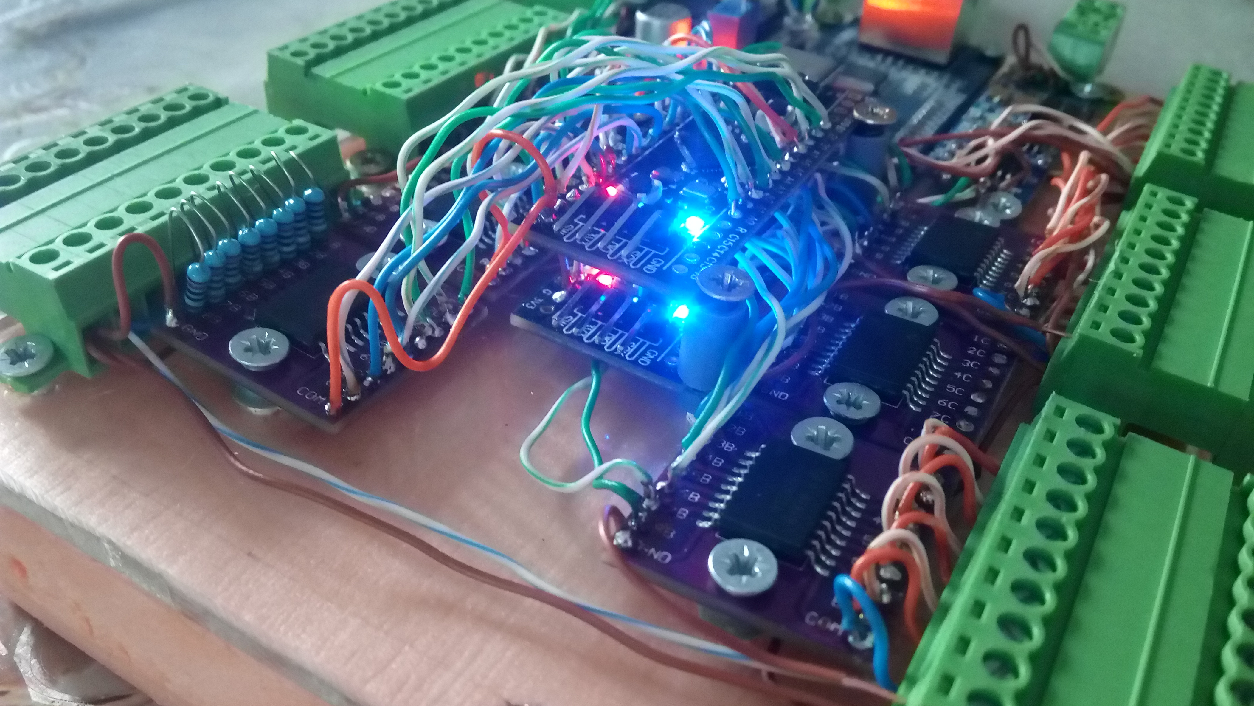

Эксперименты с новым железом. Всё максимально бюджетное до неприличия. Если макет покажет себя хорошо, сделаю шильдик, куда все модули будут тупо вставляться. Всё-таки, паять такую лапшу ещё то удовольствие :)

а чего там за модули на выход?

DCDC, STM32F401 x 2, ULN2803 x 6, W5500, RS485-TTL. 16 входов 5V, 16 выходов 5V, 8 входов 24V, 8 выходов 24V. Главный STM работает с периферией и выходами, второй STM - только со входами.

MX_Master писал(а): 13 май 2022, 22:56ULN2803 x 6
ок
а то я смотрю какие то "жирные" ИМС, думал может чего похитрее )

Всё уже придумано за нас, транзистор в руки и вперёд :)
ЗЫ ещё раз пересчитал комплектуху на нынешние цены, получается примерно 1500р. :beer_blow:
