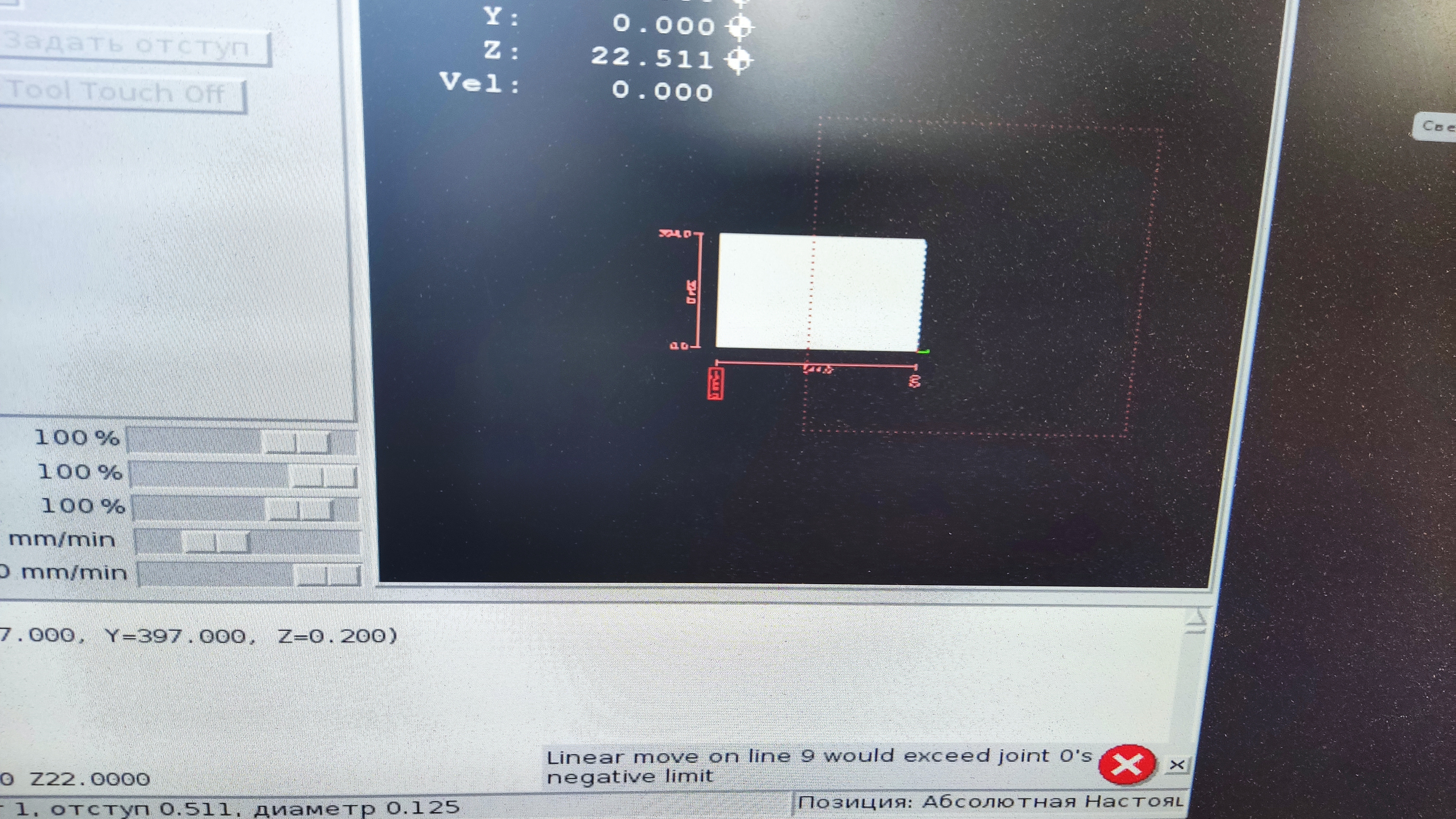

Всем привет, хочу сделать калибровку стола, но пишет ошибку "Значения выходят за пределы x"
Спрашивает, вы все равно хотите продолжить операцию?
Нажимаю "Да" поднимает по оси Z и останавливает с ошибкой которая на скринеИзображение

потому что не задан 0 детали, возможно.
или г43 инструмента, судя по тому, что я вижу на нижней границе окна. ;)
f5
g43
enter
обновить программу))
ex71
Сообщения: 759
Репутация: 109
Re: Ошибка "Значения выходят за пределы x"
Сообщение ex71 »
красной рамкой выделены софтовые ограничения перемещений. Выйти за них он не позволит, вот и ругается.
Надо обнулять координаты по концевикам. "home all" делать.

У меня нет концевиков, выставляю xyz вручную

Хочу откалибровать стол, в уп указал правый нижний угол, загружаю и он выводит его за рамку, когда делаю точку в центре, встает в центр.
Как указать программно рабочее поле?

ivanalexandrisky писал(а): У меня нет концевиков, выставляю xyz вручную
Неправильно выставляете. Вы задаете смещение системы координат детали, а координаты станка не выставили. Если нет концевиков, вам нужно приехать вручную в точку, где у вас настроены координаты "положение начала" (скорее всего 0, т.е. левый нижний угол) и нажать кнопку "все в начало".

Я с телефона не подрисую сейчас. Потыкайте, там не так много кнопок, и увидите, как рабочее поле встает относительно положения шпинделя.

g10l20p0x0y0 ))
