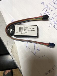

А давай еще раз пройдемся по настройкам!?)
Микрошаг на драйвере....редукция....скрины всех настроек
Re: Токарный 1К62 переделанный под ЧПУ!
Вы купите элементарный анализатор сигнала (±10$ ) и посмотрите, что с ЛПТ порта они вообще не выходят до драйвера, или ШД пропускает шаги.

xenon-alien писал(а): что с ЛПТ порта они вообще не выходят до драйвера
немного недопонял, то есть может проблема с шаговиком, а может связана с компом или контроллером, верно?

вот такой подойдет? он в России и приедет быстрее
https://tixer.ru/catalog/instruments-an ... 9506700001
Все чему ты научился и можешь применить - это плоды твоего «терпения».
tokarka63
Сообщения: 398
Зарегистрирован: 10 фев 2020, 18:39
Репутация: 13
Настоящее имя: Виталий
Сообщение tokarka63 »
Рамиль Сафиуллин писал(а): 18 май 2021, 17:06 вот такой подойдет? он в России и приедет быстрее
Пойдет

заказал, будем разбираться дальше. спасибо!

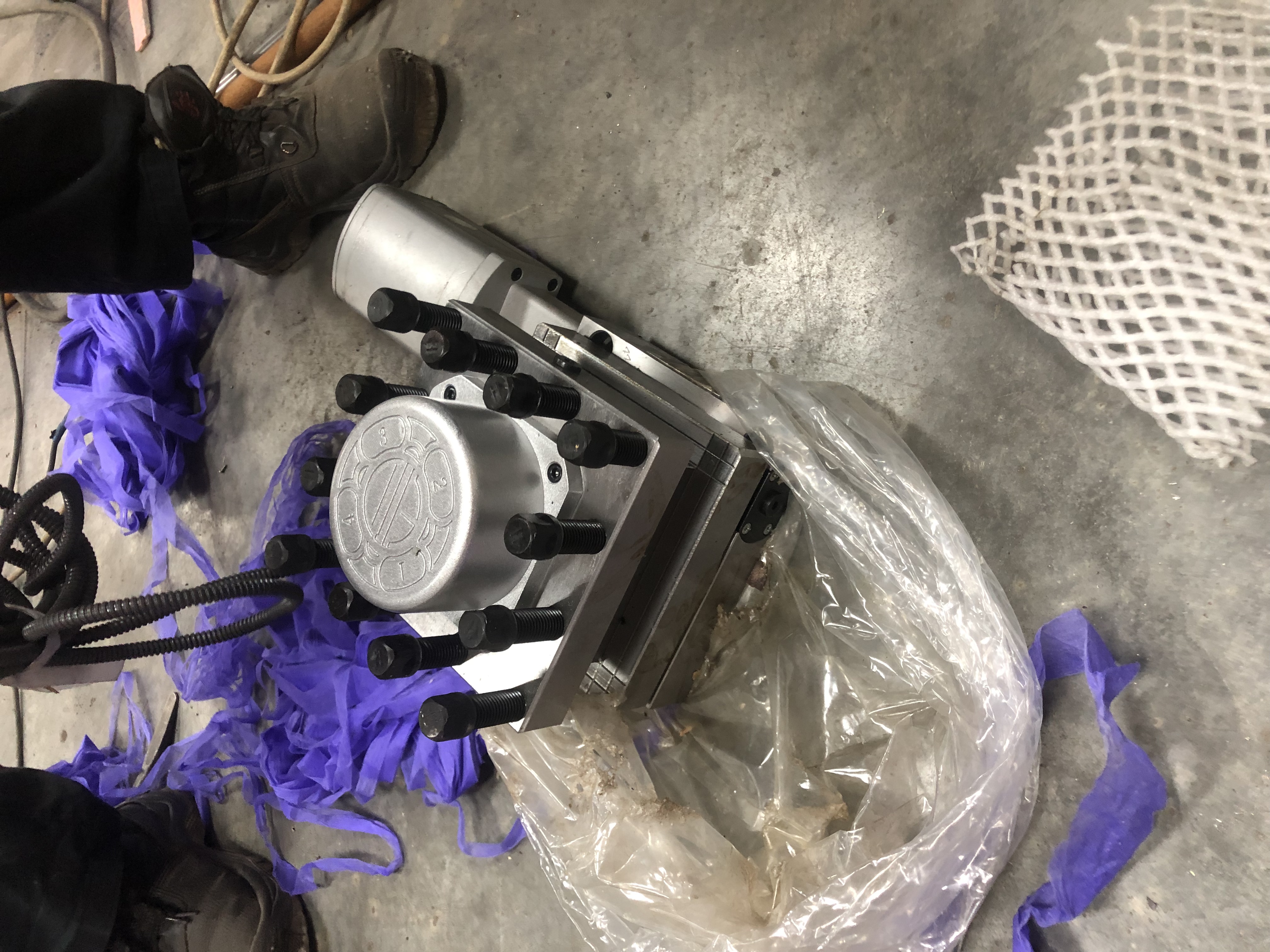

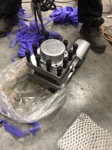

Приехала горизонтальная голова из Китая , купил анализатор, еще пока не было времени с ним разобраться.
C5D5D332-FB70-4404-9BCB-FB8550855353.jpeg (1006 просмотров) <a class='original' href='./download/file.php?id=195938&mode=view' target=_blank>Загрузить оригинал (2.08 МБ)</a>
7294AD62-B62E-4C67-9E46-83AAC479E1B7.jpeg (1006 просмотров) <a class='original' href='./download/file.php?id=195939&mode=view' target=_blank>Загрузить оригинал (4.03 МБ)</a>
FBDC6FCC-9371-46AF-BCF1-33476CDC6FE8.jpeg (1006 просмотров) <a class='original' href='./download/file.php?id=195940&mode=view' target=_blank>Загрузить оригинал (3 МБ)</a>
