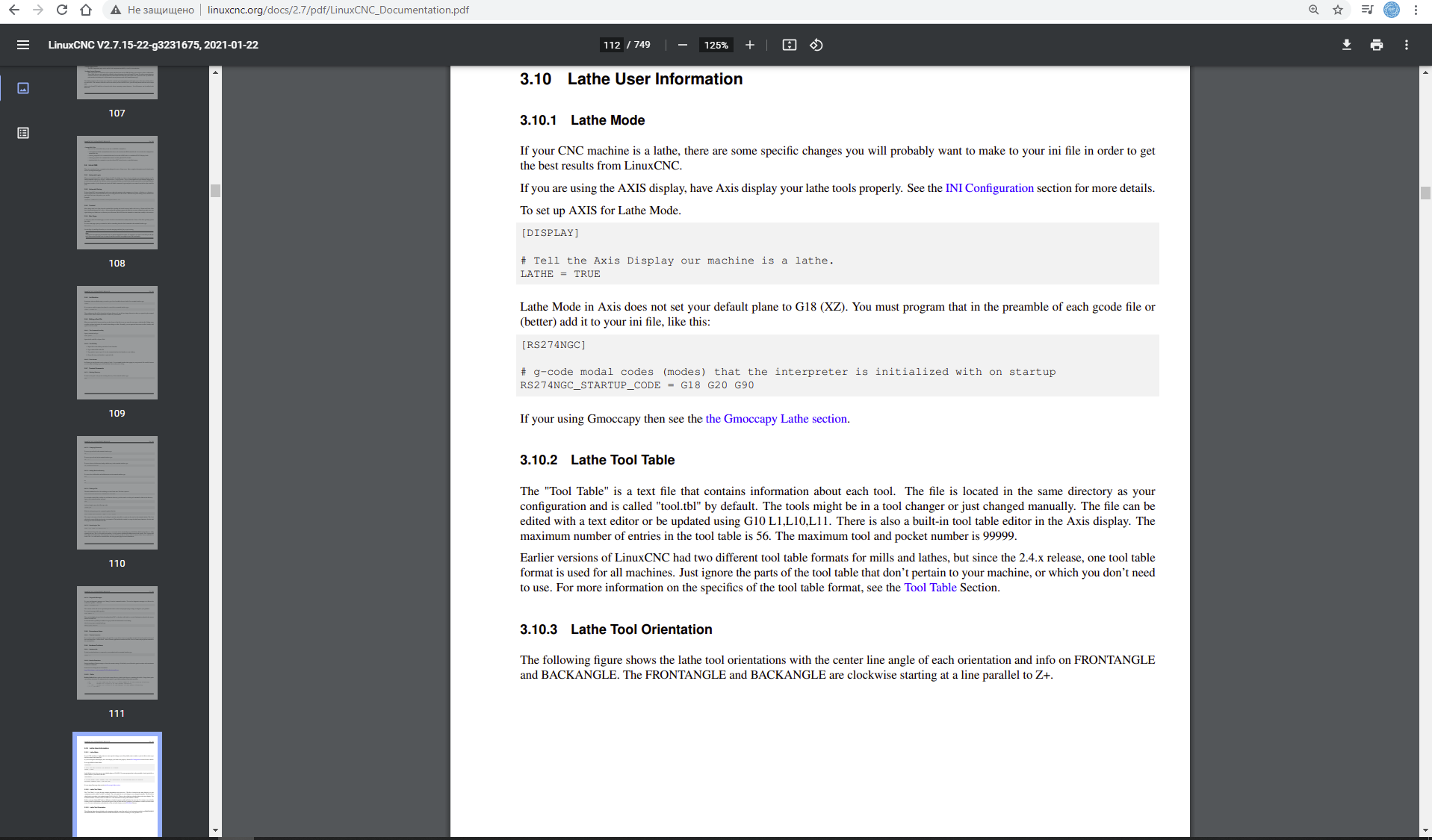

ex71 писал(а): И вообще надо было посоветовать не в mdi прописать, а в конфиге. Заодно и напроч заблокировать тем самым токарную конфигурацию XZ. И уже после сидеть в степконфе править перемещения.
в INI файле надо найти или добавить след. секцию:
[RS274NGC]
# g7 - диаметры (токарка), g8 - радиуса (прямые пути для фрезеров)
# g18 - XZ (основная плоскость)
# G20 - дюймы, G21 - мм
# G90 - абсолютные координаты, G91 относительные (от текущей позиции)
# G61 тормозить в конце кадра, не скруглять углы автоматически
RS274NGC_STARTUP_CODE = G7 G18 G21 G90
А вот за это СПАСИБО !) периодически забываю ввести G07 при наладке после включения станка.
Re: Токарный 1К62 переделанный под ЧПУ!
tokarka63 писал(а): А вот за это СПАСИБО !) периодически забываю ввести G07 при наладке после включения станка.
Если бы люди мельком хотя бы листали мануал по ЛЦНЦ, то это было элементарно, так как описано в разделе по токарных станках присутствует эта информация.

И я не программист, но выше упомянутый вопрос, там четко описан, что и куда прописать в ИНИ, что бы запускался с теми кодами, которые нужны.

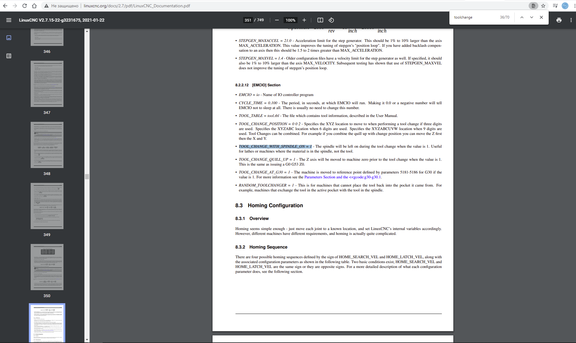

Есть вещи, которые не сильно "парят", типа того же введения в MDI G07 перед началом наладки, у меня даже мысли не было, что от этого можно так просто избавиться!) А вот когда запустил револьверку и при смене инструмента останавливался шпиндель(токарный станок)....тут сразу начал задавать вопросы, а манула....штука конечно полезная, но сильно объемная и не всегда понятная! особенно когда английский не знаешь)
tokarka63 писал(а): при смене инструмента останавливался шпиндель
Оно? (присмотритесь, каким словосочетанием искал - нашло слитно "RANDOM_TOOLCHANGER = 1", но выше то что нужно)
LCNC_Lathe_002.png (3300 просмотров) <a class='original' href='./download/file.php?id=194442&sid=e382b94cce6658cf46c31daa69ee8138&mode=view' target=_blank>Загрузить оригинал (312.11 КБ)</a>
tokarka63 писал(а): особенно когда английский не знаешь)
Что дает гугл перевод пояснения команды:
Шпиндель останется включенным во время смены инструмента, если значение равно 1. Полезно
для токарных станков или станков, где материал находится в шпинделе, а не в инструменте.

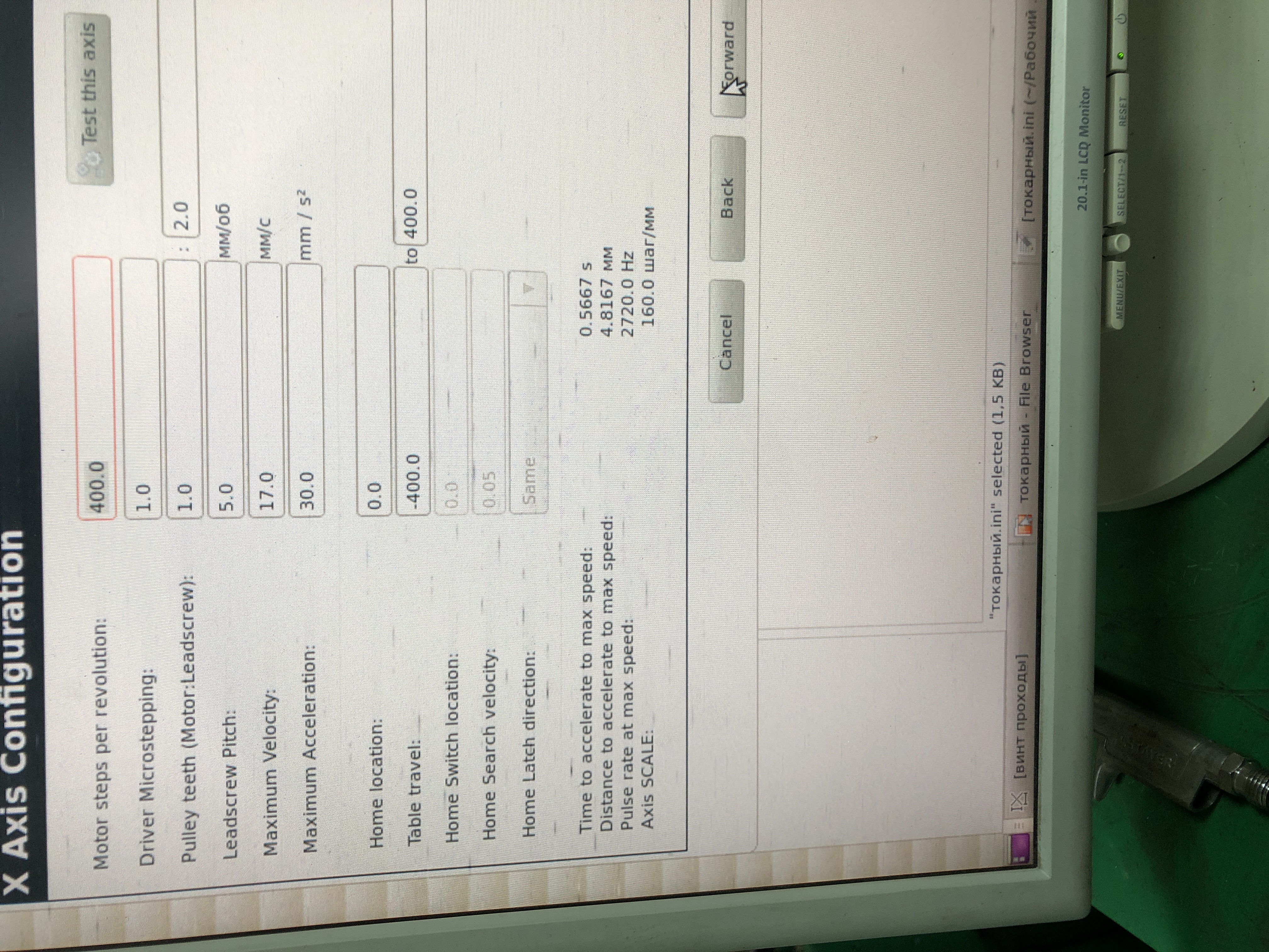

привет всем! много пробовал, менял настройки редукцию 1 к 1 , 1к 2, 2к 1, шаги разные, все делал правильно внимательно, но все чтобы я ни делал особо никак не влияет на скорость, единственное что повлияло, это когда я выставил на моторе шестеренку больше чем на винте, чтобы возможно ускорить в 2 раза, но когда я настойки редукции выставляю 2к1, скорость остается такой же как и прежде, а когда я в настройках редукцию, выставил неверно - наоборот, не 2к1, а 1к2 - и о чудо! достиг скорости в 1.44 м/мин, но настройки все считай неверные и координаты в программе тоже соответственно неверные дает, вместо 1мм, проезжает сразу 4 мм ...
по итогу остались стоять на месте, не пойму почему при изменении редукции скорость никак не меняется?
и еще скидывал ремень и просто гонял мотор, при ускорении выше 250 начинает шаги пропускать ( вхолостую!!)
Все чему ты научился и можешь применить - это плоды твоего «терпения».
Duhas
Сообщения: 1961
Репутация: 285
Откуда: Красноярск
Сообщение Duhas »
дык может надо программно увеличивать скорость? может там где-то в настройках есть какой то потолок?

Рамиль Сафиуллин писал(а): 17 апр 2021, 11:48 возможно ... только где ...
Пятая строка сверху
