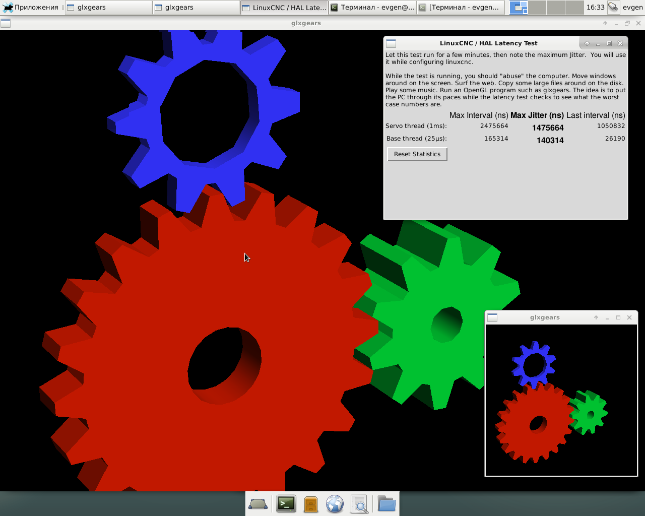

Приобрел бу мини компьютер на базе mini-itx Atom D525. Установил Debian stretch 2.7.15 запустив latency test просто ужаснулся от цифр
max jitter servo thread показывал более 30 милионов , поигрался с настройками биоса, в загрузчике изолировал одно ядро, Latency стал меньше но все равно большой
Снимок экрана_2021-01-14_16-33-54.png (3538 просмотров) <a class='original' href='./download/file.php?id=191126&mode=view' target=_blank>Загрузить оригинал (111.25 КБ)</a>
Биос в данном случае какой то урезанный нет возможности отключения режима энергосбережения 1CE а только выбор между 1s b 3s.
Перед покупкой прочитал данную ветку и специально искал данную материнскую плату. Вопрос можно ли еще как то снизить latency или низкие показания справедливы для старых дистрибутивов и на более свежих уже не актуальны?

成龙79 писал(а): Установил Debian stretch
А на дебиан виззи какие показатели?

成龙79 писал(а): Приобрел бу мини компьютер на базе mini-itx Atom D525. Установил Debian stretch 2.7.15 запустив latency test просто ужаснулся от цифр
В моём случае сильный вклад в джиттер вносил диск, причём даже SSD.
Когда поигрался с tmpfs, удалось получить приемлемые результаты.
А ещё, бывало, isolcpus прописывал без update-grub.
Причём, джиттер всё равно становился лучше. Чудеса!

А вы когда isolcpus прописываете, потос latency-test на втором ядре запускаете?
Debian Wheezy покажет лучше джиттер.

rage писал(а): А вы когда isolcpus прописываете, потос latency-test на втором ядре запускаете?
Вопрос не понял, на плате 4х ядерный процессор пробовал изолировать по очереди с 0-1-2-3 результат одинаков +-. Если я правильно понимаю изолированное ядро отдается под реал тайм и на него не распространяются второстепенные задачи но по мнению компьютера более важные
alex_sar писал(а): Debian Wheezy покажет лучше джиттер
xenon-alien писал(а): А на дебиан виззи какие показатели?
На Wheezy результат гораздо лучше базовый период стартовал с двумя шестернями
7-8 тысяч через час 24000 через два три часа 44000
dimedved писал(а): В моём случае сильный вклад в джиттер вносил диск, причём даже SSD
Попробую заменить диск

成龙79 писал(а): Вопрос не понял, на плате 4х ядерный процессор пробовал изолировать по очереди с 0-1-2-3 результат одинаков +-. Если я правильно понимаю изолированное ядро отдается под реал тайм и на него не распространяются второстепенные задачи но по мнению компьютера более важные
Я немного не так понял, если выставить isolcups=1 (1 - это маска) система будет использовать первое ядро, и система запускает все процессы на 1-ом ядре. Это можно проверить посмотрев и посчитав список процессов запущенных на ядрах. У меня после выставления isolcups=1 (на 2-х ядреном проце) распределение ~170 процессов на 1 ядре и около 10 на втором.
Соответсвенно просто так запуская latency-test оно по умолчанию запустится на 1 ядре, на котором и так уже дофига процессов.
В общем isolcups это не какая то магия, которую "включил" и латенси разко упал.
Если не прав, прошу гуру линукса меня поправить. Я тольку начинаю осознавать глубину всех глубин :freak: :thinking:
Вообще мне интересно, чем грозит латенси больший чем base period в настройках linuxcnc, из логики я понимаю, что если пиковый латенси не намного больше настроенного, то на работу он никак повлиять не должен.
Ну не успеет один раз алгоритм все в нужный "таймслот" отправить, отправит в следующий в любом случа речь идет о микросекундах. Думаю на работе станка это вообще никак не заметно будет.
