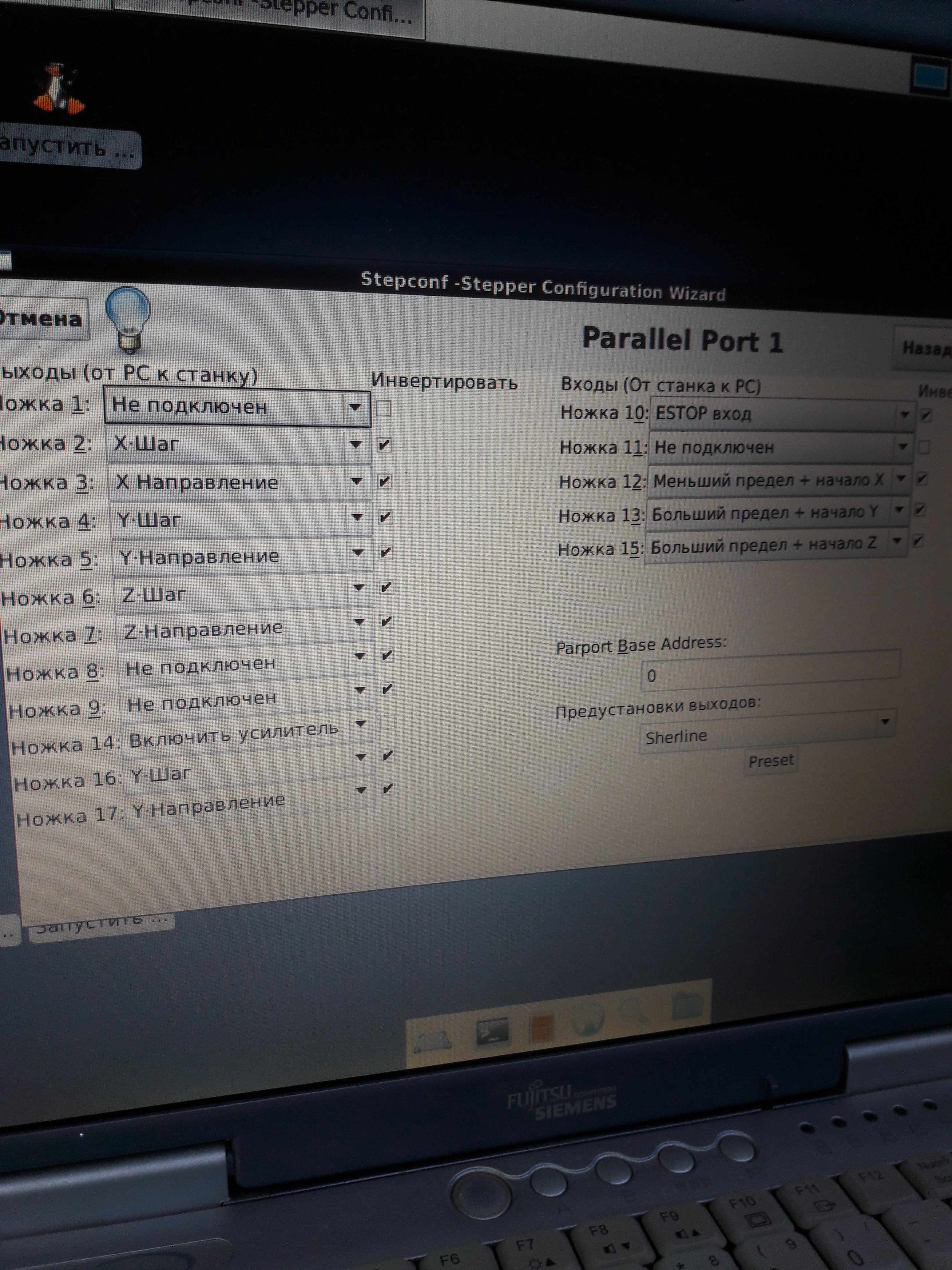

Попробуй это .

ex71
Сообщения: 742
Репутация: 109
Re: Как игнорировать шпиндель в коде?
Сообщение ex71 »
nkp писал(а): Если всё так, как описал автор, то похоже что на 14 ноге enable всех осей висит.
radlif писал(а): Всё делал по этому ролику.
Вот вам и проблема. В ролике указано что на 14 порт вешаются унаблесы всех драйверов, а в конфиге на 14 порту висит направление вращения шпинделя. Вот драйвера и уходят в ахтунг при включении шпинделя.
net spindle-cw      => parport.0.pin-14-out
net spindle-pwm     => parport.0.pin-16-out
net xenable         => parport.0.pin-17-out
Надо либо унабле на 17 перевесить, либа в хал конфиге отключить 14-out

ex71 писал(а): 15 янв 2021, 20:01
Проверить смогу только завтра.
унабле на 17 перевесить, а эт как?)

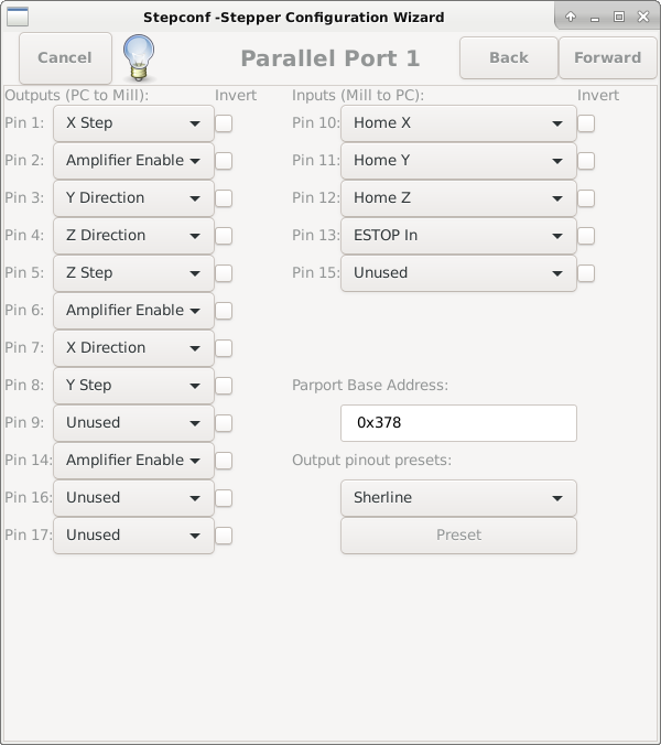

Вы просто создайте новый файл конфигурацыи, внём про шпиндель вобще не упоминайте и будет работать так как вы хотите.
Картинка для примера.

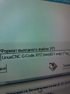

Мож кто поделится нормальным постпроцессором для арткама под LinuxCNC?
Тот которым я пользовался до этого Math3 mm оказывается не поддерживает растр под углом и смену инструмента...

Говорю же в 2018м арткаме уже есть постпроцессор LCNC .На фик смена ? Делай УП под каждый инструмент и не парься .Всё равно нельзя станок без присмотра оставлять .

radlif писал(а): нормальным постпроцессором для арткама под LinuxCNC?
Он ???
LinuxCNC_arc_mm_tc.zip
