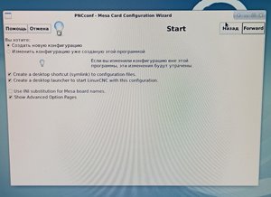

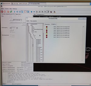

Начну с первого вопроса - подключение:
У меня 7і92+7і77, LinuxCNC 2.8. Включен MODE3. Я включал в визарде. Для этого в начале нужно поставить галочку "Включить доп. опции" Тогда на странице выбора входов-выходов будет возможность выбрать этот режим. Иначе он будет неактивен.
Еще можно включить в HAL. Как - пока не знаю, где это прописать. Просьба дополнить,кто знает.

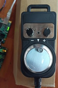

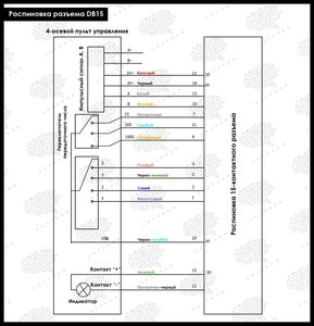

Сам пульт разделим на две части:
1. Переключатели выбора осей и шага. Они берут питание 24В из разьема ТВ2, и переключают их на входа, которые у Вас свободны. У меня например
это i00-i06 на разьеме ТВ8. Потом мы их пропишем в визарде или в HAL. Проконтролировать этот момент можно в HallShow.
2. Сам енкодер. Как правило они 5 вольтовые. У него 4 провода. +/- питания и 2 выхода - А, В. Их мы садим на входа 16 и 17 разьема TB7. Питание я
брал из TB2 через стабилизатор LM7805. Если брать от 5в питания платы, то скорее всего работать не будет. Они гальванически развязаны. Хотя я не
пробовал. Стабилизатор при этом неплохо грелся, так что нужен радиатор или импульсный преобразователь. Контролируем опять в HallSshow.
"светодиоды" по очереди моргают. Хотя у меня как то хаотично моргают.
Поскольку у меня 7i77, то у меня есть входа для 6 енкодеров(линеек). Одну из них я использовал для подключения крутилки. На том же разьеме
есть и 5в. Контролируем в Hallshow в разделе енкодеры параметр "count". Крутим колесо - циферки меняются. В визарде этот енкодер можно
назначить на выбор MultiHandweel и т д. (Lcnc 2.8) Это работает и без MODE3.
Если у кого есть что добавить, поправить, спросить - давайте. И будем переходить ко второму пункту.

настрой без mode3
тебе работа нужна или потрпозаниматься исследованиями :hehehe:
# настраиваем энкодер 7i77 (4-я колодка)
setp    hm2_7i92.0.encoder.03.counter-mode 1
setp    hm2_7i92.0.encoder.03.filter 1
setp    hm2_7i92.0.encoder.03.index-invert 0
setp    hm2_7i92.0.encoder.03.index-mask 0
setp    hm2_7i92.0.encoder.03.index-mask-invert 0
# энкодер 100 тиков
setp    hm2_7i92.0.encoder.03.scale  100
# фильтр для MPG
loadrt ilowpass
addf   ilowpass.0 servo-thread
# настройки фильтра MPG
setp ilowpass.0.scale 100
setp ilowpass.0.gain 0.01
# далее всё как было для переключателей
loadrt mux4 count=1
addf mux4.0 servo-thread
setp axis.0.jog-vel-mode 0
setp axis.1.jog-vel-mode 0
setp axis.2.jog-vel-mode 0
setp mux4.0.in0 0.01
setp mux4.0.in1 0.1
setp mux4.0.in2 1
net scale1 mux4.0.sel0 <= hm2_7i92.0.7i77.0.0.input-23
net scale2 mux4.0.sel1 <= hm2_7i92.0.7i77.0.0.input-24
net mpg-scale <= mux4.0.out
net mpg-scale => axis.0.jog-scale
net mpg-scale => axis.1.jog-scale
net mpg-scale => axis.2.jog-scale
net axis-select-x <= hm2_7i92.0.7i77.0.0.input-20 => axis.0.jog-enable
net axis-select-y <= hm2_7i92.0.7i77.0.0.input-21 => axis.1.jog-enable
net axis-select-z <= hm2_7i92.0.7i77.0.0.input-22 => axis.2.jog-enable
net mpg:out  hm2_7i92.0.encoder.03.rawcounts => ilowpass.0.in
net jog-counter ilowpass.0.out => axis.0.jog-counts
net jog-counter ilowpass.0.out => axis.1.jog-counts
net jog-counter ilowpass.0.out => axis.2.jog-counts

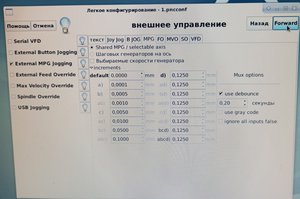

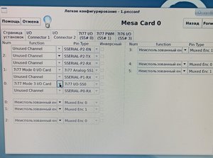

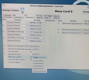

Теперь о настройке через визард. Таким образом настраивается большинство функций. Через HAL я прописываю только пины для ladder. Но у меня таким образом MPG настроить не получилось. Пины назначал таким образом, как на фото. В HallShow они работают. В реальности нет. Как понять, в каком месте не работает - не знаю. Через HAL тоже не работает, ругается на неправильные пины при запуске. Прошу совета у бывалых.

slava78 писал(а):Но у меня таким образом MPG настроить не получилось.
У меня складывается стойкое впечатление, что ты действуешь просто методом тыка не понимая что при этом происходит...
Там выше человек описал в картинках работающее решение - просто повтори его в точности до каждого параметра.
HAL - это логическая электросхема. Если ты будешь пихать в свой станок куски каких-то чужих и непонятных электросхем, что шансы получить то, что тебе нужно ничтожны.
