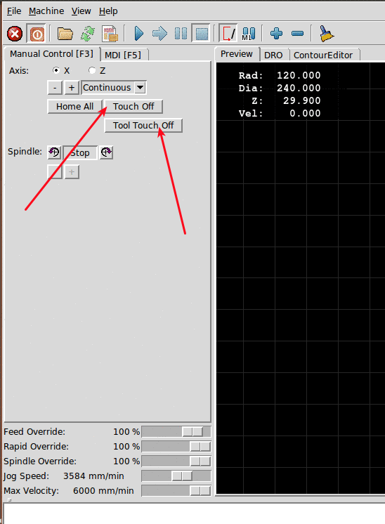

В одной из тем я уже описывал проблему отображения 4оси. Повторюсь здесь так как это относится к настройке AXIS экрана.
Для правильной визуализации нужно сделать привязки по G5x такими ккак они сейчас отображаются для привязок инструмента ,а привязки инструмента следовательно на оборот.
Так я считаю будет правильнее.
Самостоятель я этого не сделаю потому что далёк от программирования и с линуксом общение до того не имел.
Прошу помощи в реализации моей затеи!

Skimen писал(а):Для правильной визуализации нужно сделать привязки по G5x такими ккак они сейчас отображаются для привязок инструмента ,а привязки инструмента следовательно на оборот.
то есть - ты предлагаешь "поменять местами" (их функционал) вот эти две кнопки:

Skimen
Сообщения: 8
Зарегистрирован: 29 авг 2019, 18:16
Настоящее имя: Николай
Re: AXIS экран (DISPLAY) - тонкая настройка
Сообщение Skimen »
Не то чтобы функционал, а логику привязки. Сейчас привязки инструмента смещяет центре заготовки и от этого центра идёт привязка g5x а должно быть наоборот. Привязка по g5x должна смещять центр изделия. А привязка инструмента это просто отступить на длину инструмента . функция G92 остаётся прежней.
