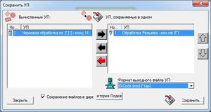

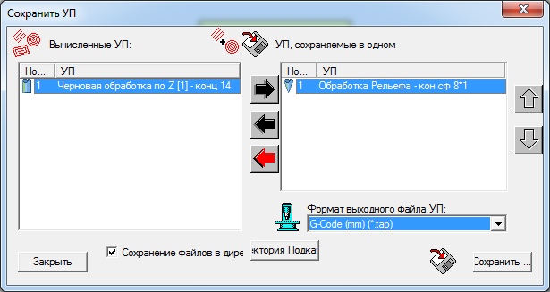

jkwe45
Сообщения: 102
Зарегистрирован: 13 окт 2017, 12:26
Репутация: 5
Re: постпроцессоры для Linuc cnc
Сообщение jkwe45 »
Работаю с деревяшками в ArtCam в основном. Выбираю стандартный постпроцессор (G-code (mm) .tap).
Сам постпроцессор немного подправил для себя (добавил G64 и G4) и работает отлично
