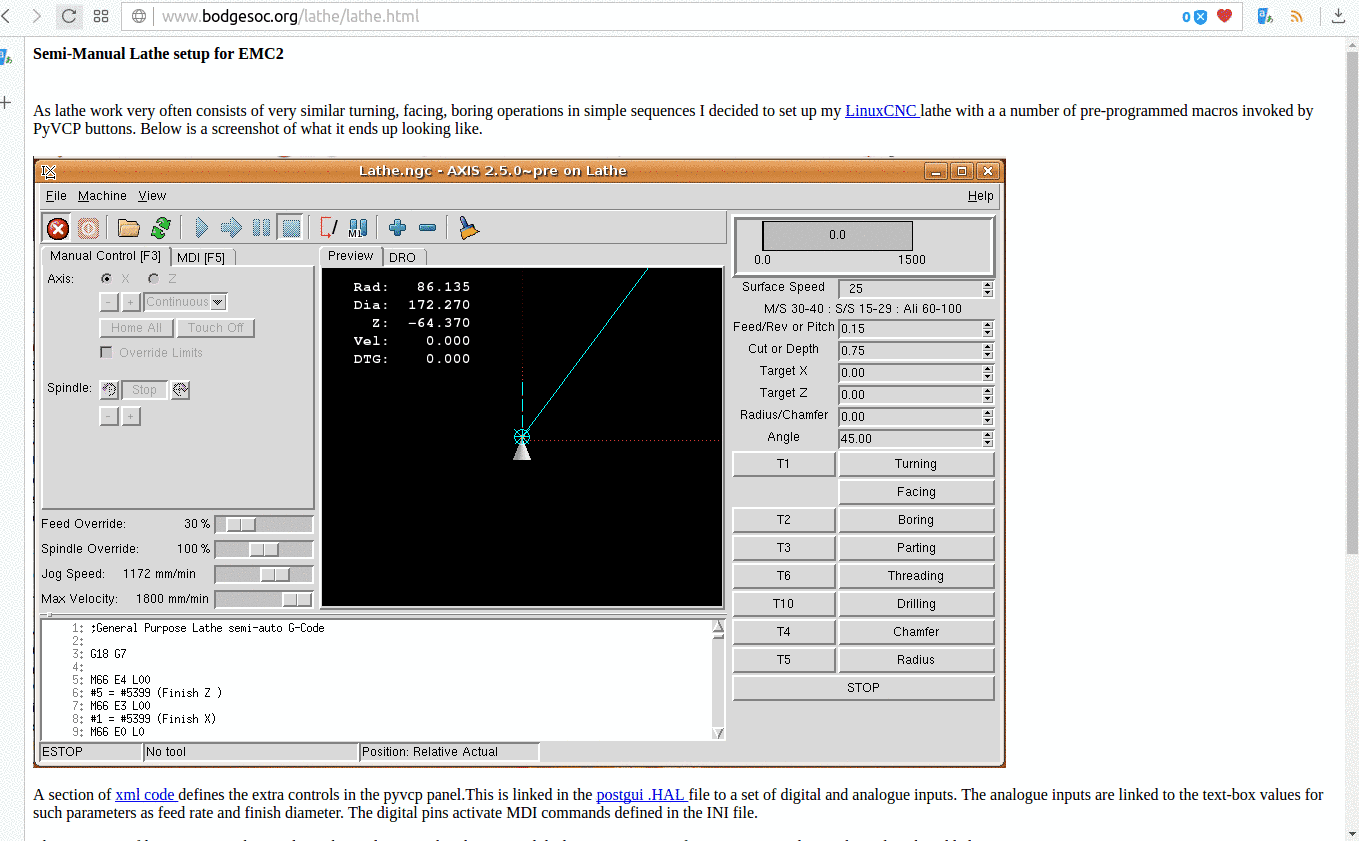

daiman444 писал(а):А как это через м66?
вот тут есть все файлы(по ссылкам) и всё хорошо видно
http://www.bodgesoc.org/lathe/lathe.html
(pyvcp панель или glade не имеет значения)
Re: Передача значений в макрос из Axis
http://linuxcnc.org/docs/html/gcode/m-c ... #mcode:m66
Примерно так:
В hal подключаешь нужный выход к одному из входов контроллера движения (motion)
net x1setup pyvcp.x1-setup => motion.analog-in-01
А в G-коде в два этапа получаешь нужное значение
 M66 E1 L0 ; немедленное чтение motion.analog-in-01 в переменную #5399 (во всех случаях в нее)
 #<_x1_setup> = #5399 ; копируем в нужную нам переменную
Что-то не открывается :(
Сообщения: 8167
Репутация: 1589
Сообщение nkp »
проверил - ссылка работает
Выделение_090.png (5450 просмотров) <a class='original' href='./download/file.php?id=174696&mode=view' target=_blank>Загрузить оригинал (61.56 КБ)</a>

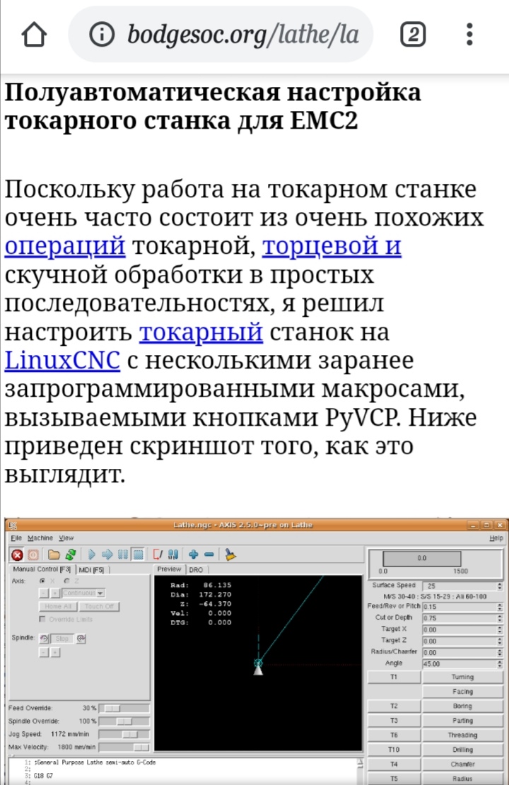

nkp писал(а):может кто нибудь еще проверить:
Ссылка у меня работает.
Проверил еще пару провайдеров - не работает. И не пингуется.
Посмотрел на всякий случай список блокировок РКН, нет там этого сайта. Да и сообщается обычно о блокировках при попытке доступа. А тут просто нет ответа от сайта Винни-Пуха Andy Puh'а.
Там у чикагского провайдера косяк с маршрутизацией...
Сообщения: 2893
Под VPN работает
