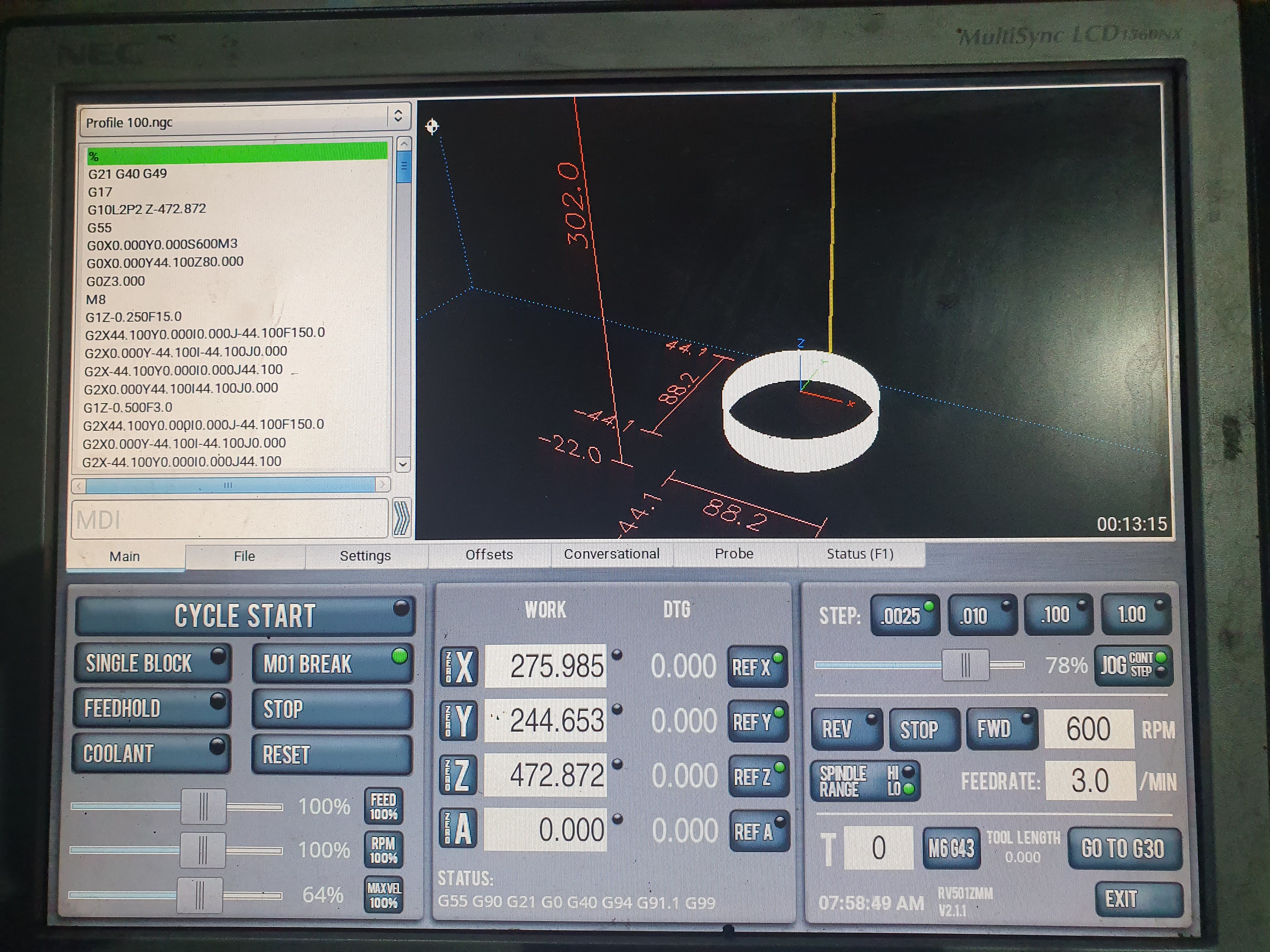

1. установить ноль установили
20191211_1.jpg (2963 просмотра) <a class='original' href='./download/file.php?id=173123&sid=5b5101d3c3b85d7adb0dd7a02b0eaf12&mode=view' target=_blank>Загрузить оригинал (2.96 МБ)</a>
20191211_2.jpg (2963 просмотра) <a class='original' href='./download/file.php?id=173124&sid=5b5101d3c3b85d7adb0dd7a02b0eaf12&mode=view' target=_blank>Загрузить оригинал (2.6 МБ)</a>

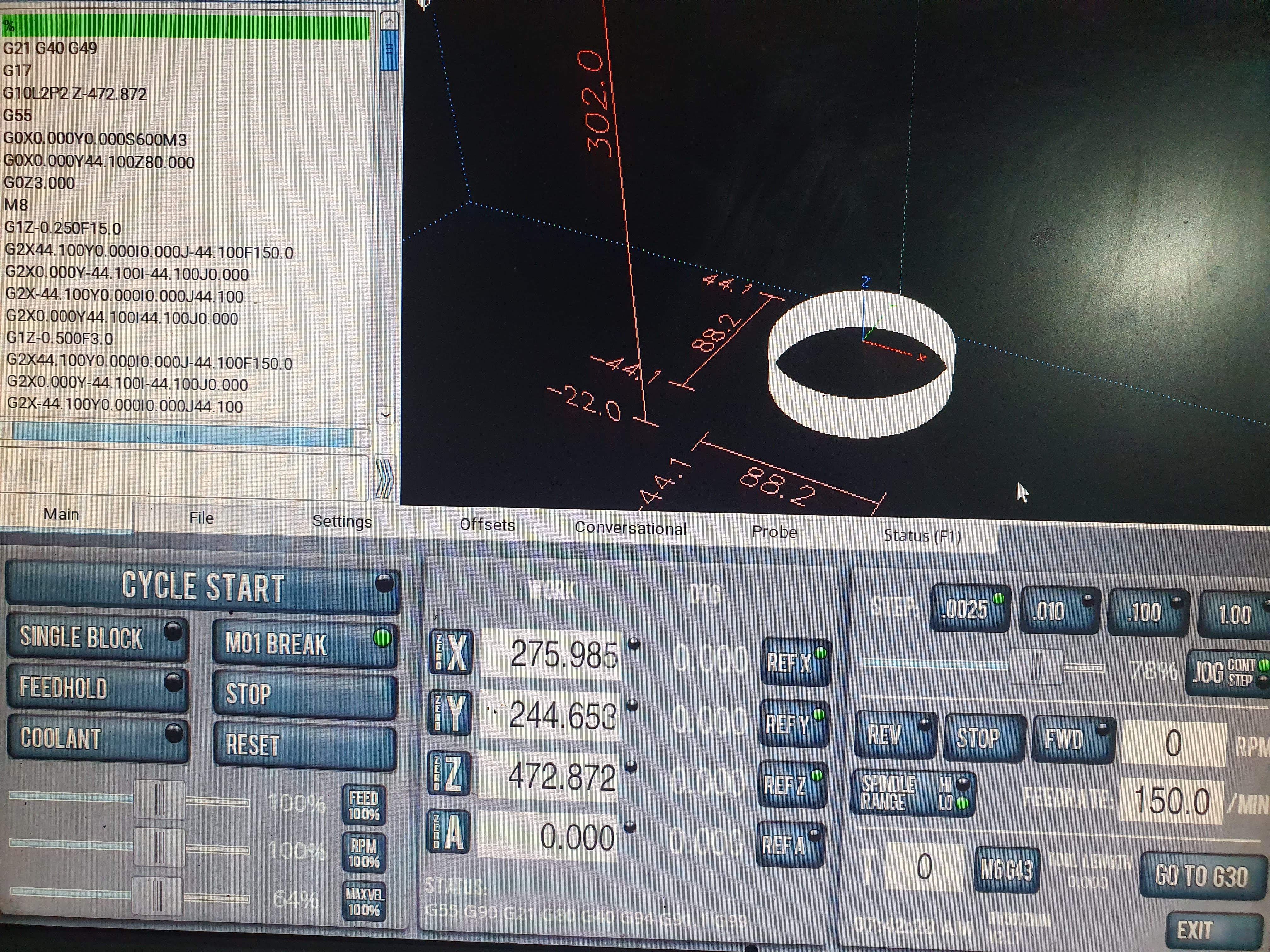

2. запустить программу,
20191211_3.jpg (2963 просмотра) <a class='original' href='./download/file.php?id=173125&sid=5b5101d3c3b85d7adb0dd7a02b0eaf12&mode=view' target=_blank>Загрузить оригинал (2.7 МБ)</a>
как только уйдет = пауза. Смотреть координаты осей в третий круг ушла вне контура
20191211_4error.jpg (2963 просмотра) <a class='original' href='./download/file.php?id=173126&sid=5b5101d3c3b85d7adb0dd7a02b0eaf12&mode=view' target=_blank>Загрузить оригинал (2.53 МБ)</a>
Эти координаты за пределами контура? нет

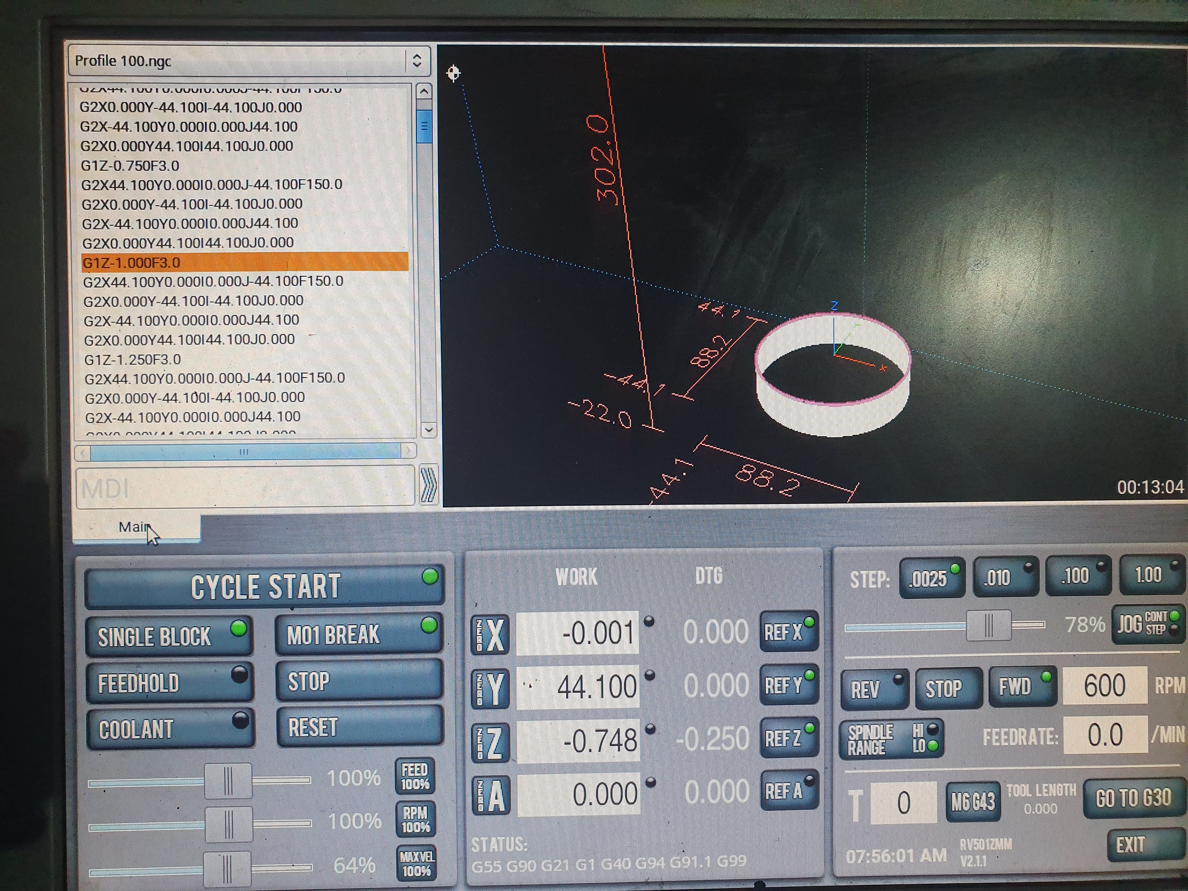

3. Гоним станок в ноль.
20191211_5.jpg (2963 просмотра) <a class='original' href='./download/file.php?id=173127&sid=5b5101d3c3b85d7adb0dd7a02b0eaf12&mode=view' target=_blank>Загрузить оригинал (2.48 МБ)</a>
Возвращается или нет? Возвращается

установили что ос У уходит на 44.100 мм ,
ето радиус круга которьй долбаем !!??

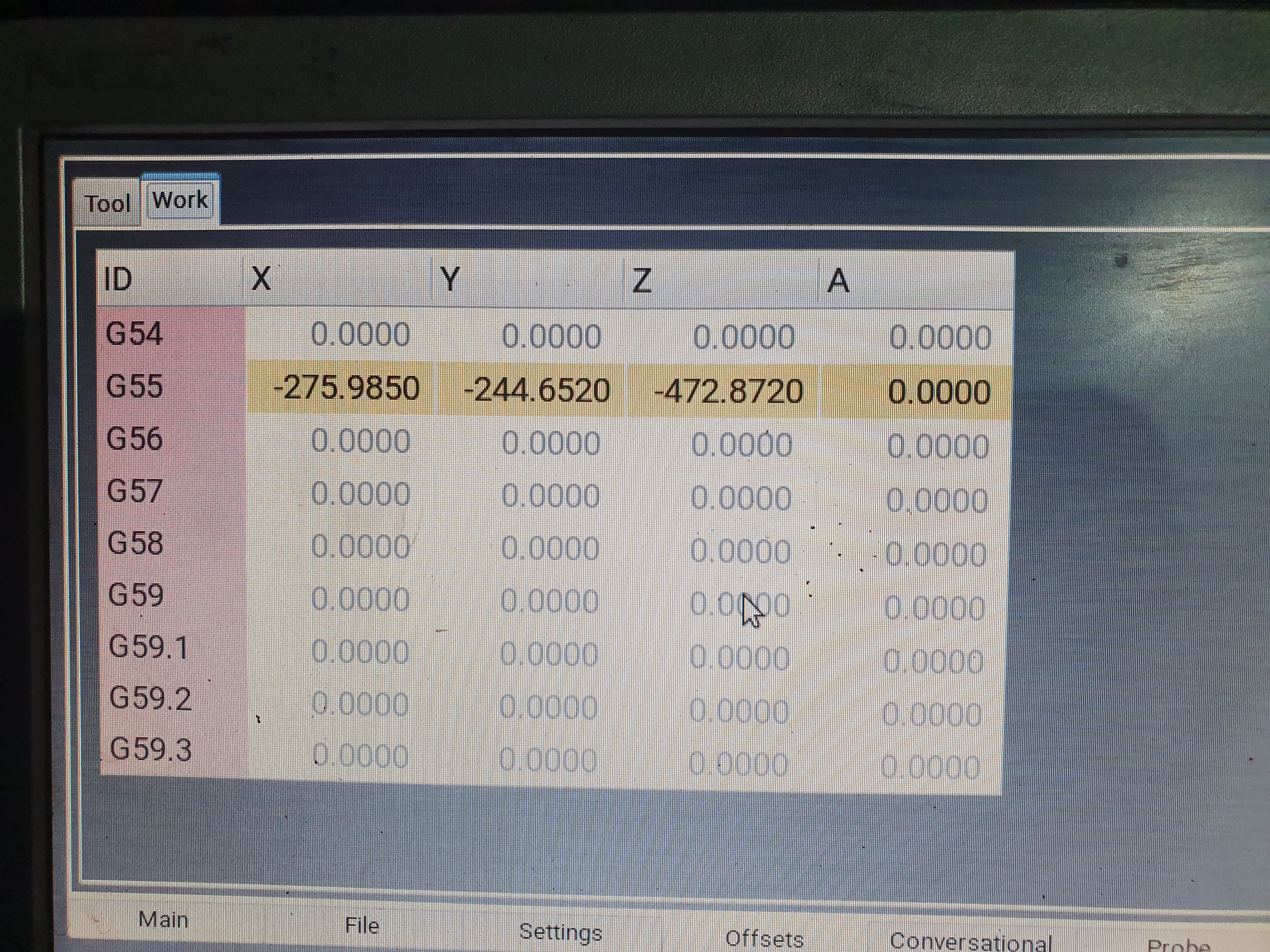

Сообщение nkp »
может есть смысл попробовать удалить из папки конфига файл .var и .var.bak (емс после перезагрузки создаст девственно чистый)
и отработать на g54 без всяких смещений - только саму траекторию
Сообщения: 8340
Репутация: 1589
Re: Ошибка Круговая интерполяция
Сообщение nkp »
если смещение всегда фиксированное,то значит ,что это где то "задано" и емс отрабатывает это задание...
а задано это может быть как минимум тремя "способами" :
G кодом самой программы (наш ngc файл)- мы его наблюдаем постоянно
параметрами - мы их не отслеживаем,но можем всегда посмотреть(сохраняются в файле .var)
дефолтными G кодами - смотреть в Status

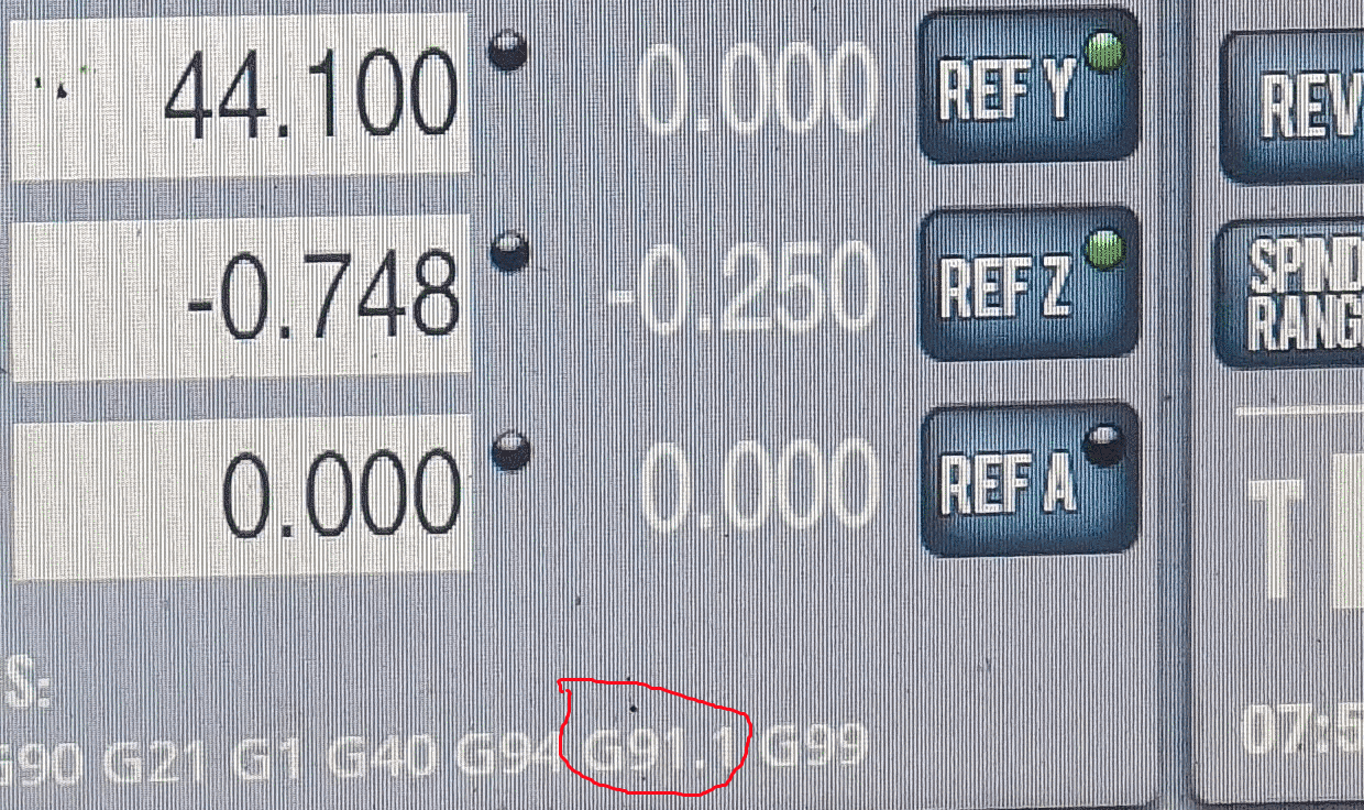

по моему вот это делает погоду:
G91.1 - incremental distance mode for I, J & K offsets. G91.1 Returns I, J & K to their default behavior.
Сообщения: 9116
nkp писал(а):по моему вот это делает погоду:
Не криминал. Стандартная установка в большинстве случаев, и для данной УП тоже подходит. Превьюшка-то рисуется правильно, да и рабочий ход на экране не отклонился.

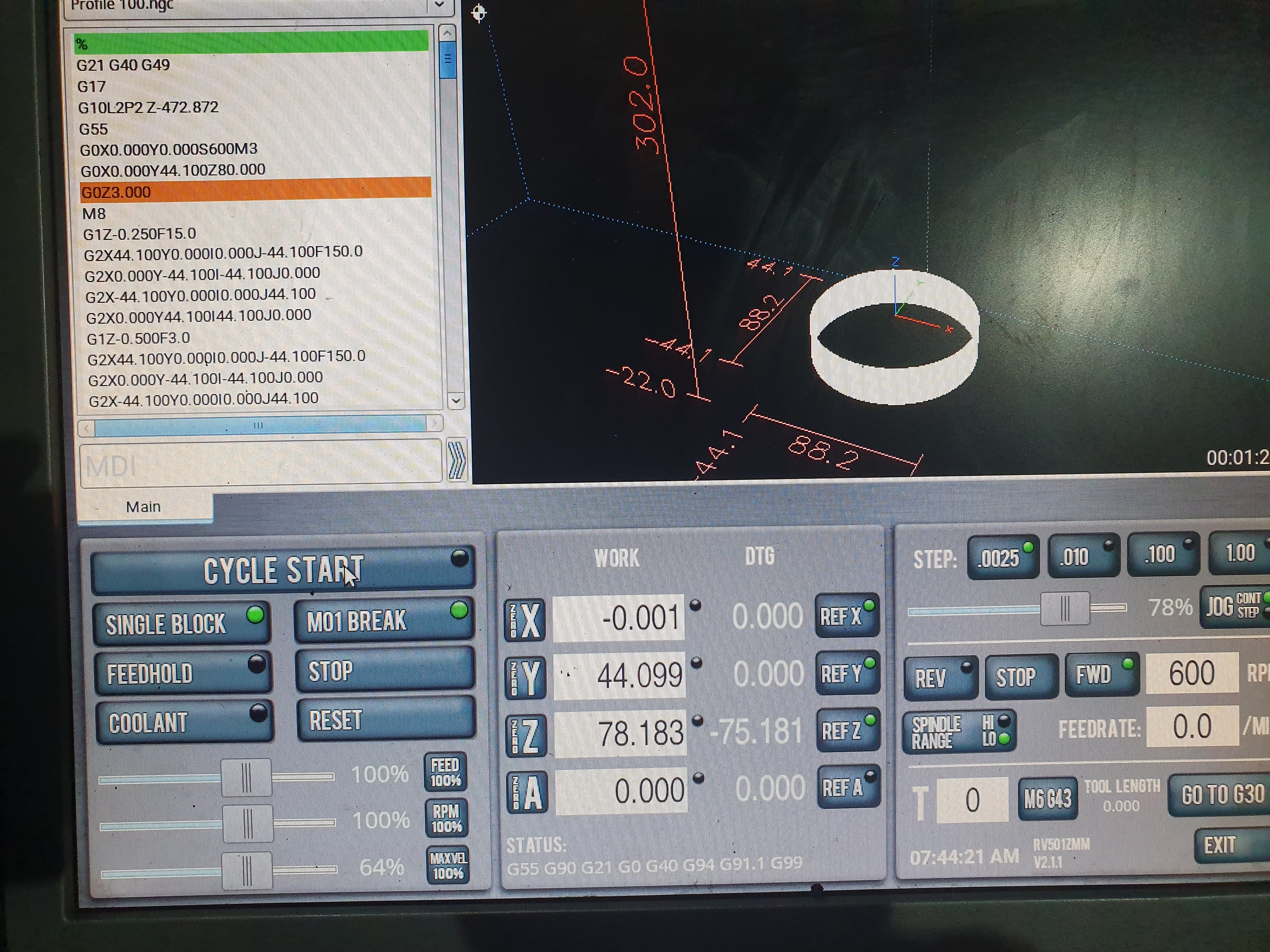

Обновил PathPilot на последний в.2.4.0
сейчас запустили УП без инструмент (по воздуху) и по верх шланг СОЖ смотрим как идет ..

Сообщение dinkata »
ScrewDriver писал(а):попробуй G61
опят ушел после час работа по воздуху , тот раз по ос Х ,
поставил G61 , но через пол час ушел по У на 12-15 мм на глаз ..
не знаю где искат проблем :thinking: :thinking: :thinking:

Сообщение nkp »
dinkata писал(а):ушел после час работа по воздуху , тот раз по ос Х ,
то ,что по разным осям ошибки и без нагрузки исключает неисправность какого то одного "канала" :
то есть - если бы это был неисправен какой то энкодер или привод ,то ошибка повторялась бы на одной и той же оси...
а так - это где то "центрлизованно" глючит - либо емс ,либо меса
