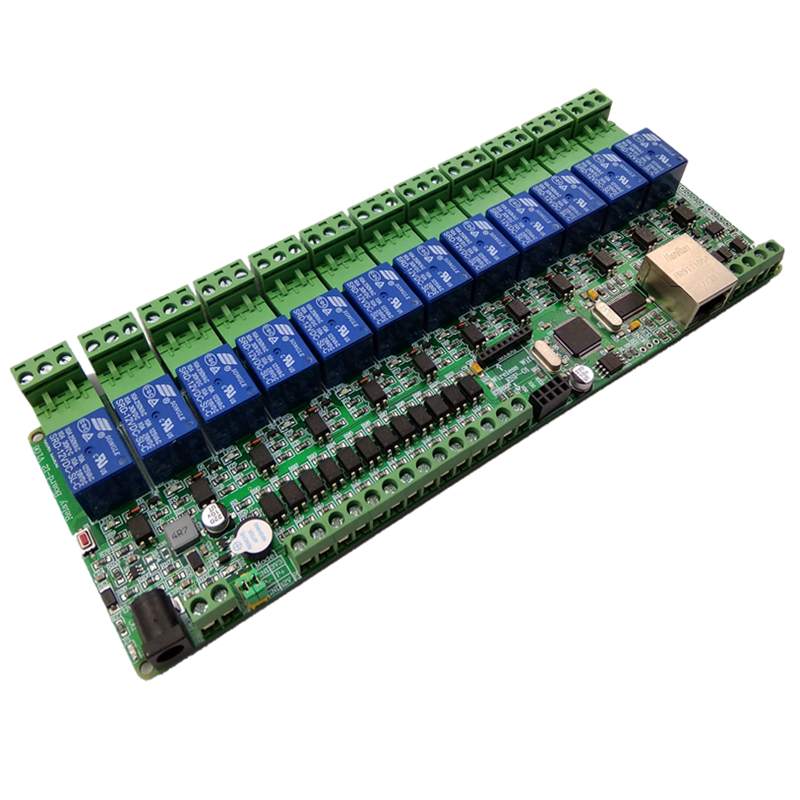

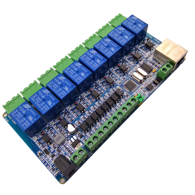

Доделал, наконец, свой 3Д принтер :) Можно переходить к другим проектам. Кроме китайского клона NVEM, хочу прикупить обычную плату развязки. Нашёл вот таких ребят. Практически даром
https://item.taobao.com/item.htm?id=554630564980
https://item.taobao.com/item.htm?id=523770430257
Кол-во IO - 8/8 и 12/12. Если кому-то в станке нужна добрая жменька входов и выходов (30,50,80,..), а в компе только одна Ethernet розетка, пачку этих плат можно воткнуть в копеешный Ethernet хаб, и уже его одним кабелем цеплять к компу.
