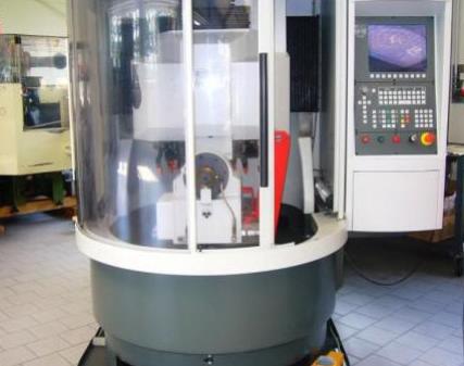

at90 писал(а):Walter mini power
Вот такой заточной у вас?
2019-10-13_17-50-09.jpg (4228 просмотров) <a class='original' href='./download/file.php?id=170377&sid=495a5e1c0d8c5dd669d6c1939c436b73&mode=view' target=_blank>Загрузить оригинал (20.94 КБ)</a>
Если да, то фото не надо.
Вы заточкой инструмента на нем не занимаетесь случаем?

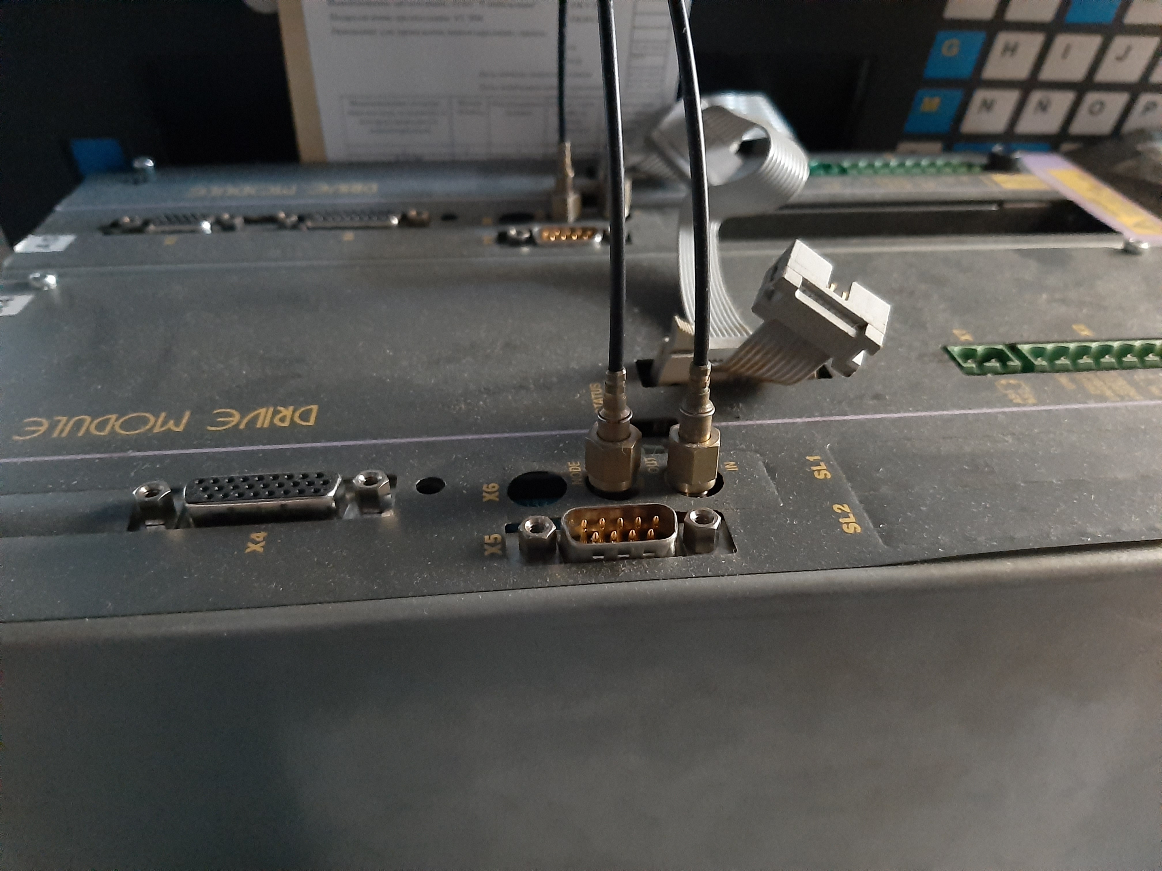

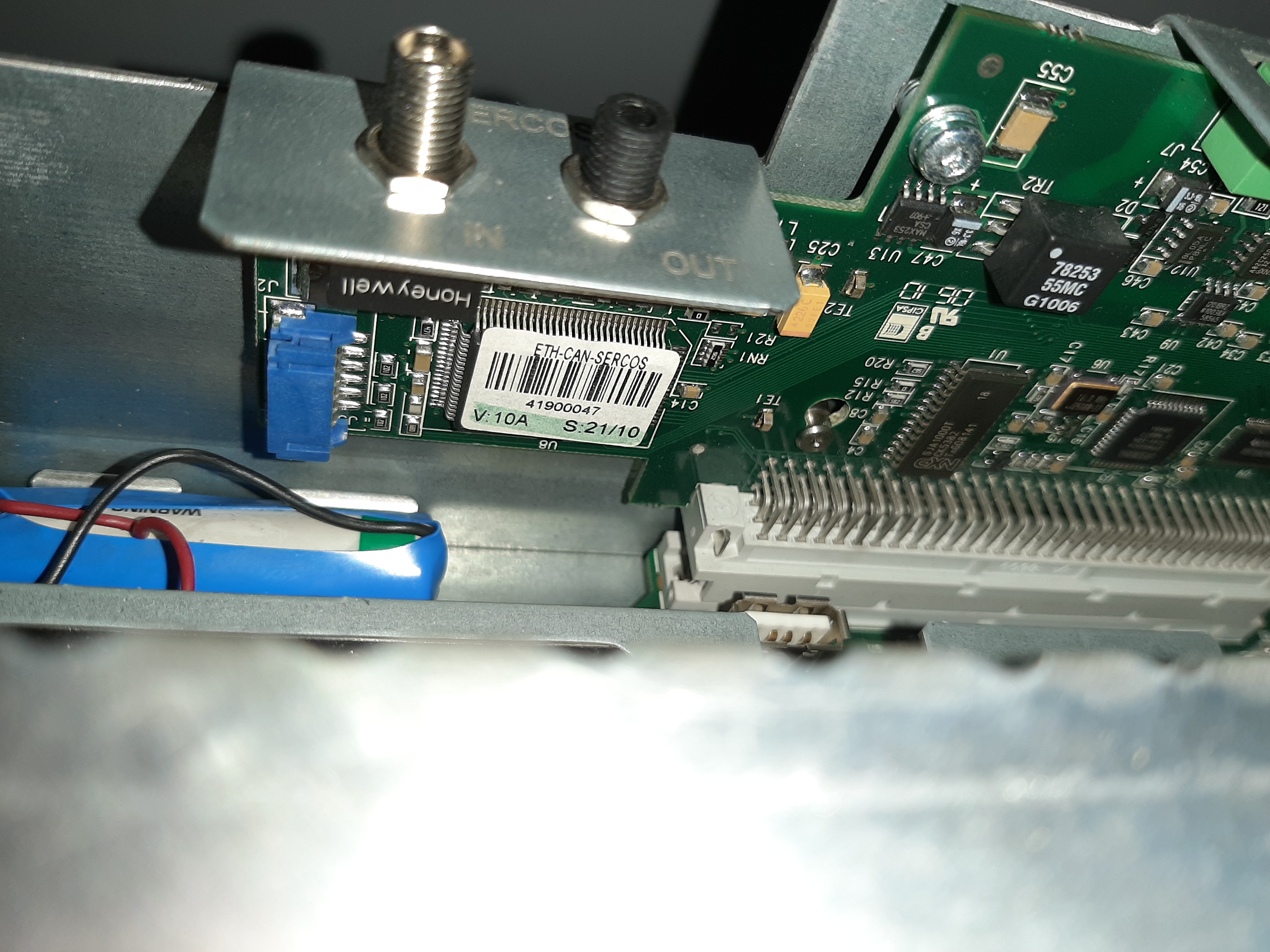

Привода: axd 1.25-s0-0
20191014_141731.jpg (4114 просмотров) <a class='original' href='./download/file.php?id=170433&sid=495a5e1c0d8c5dd669d6c1939c436b73&mode=view' target=_blank>Загрузить оригинал (2.33 МБ)</a>

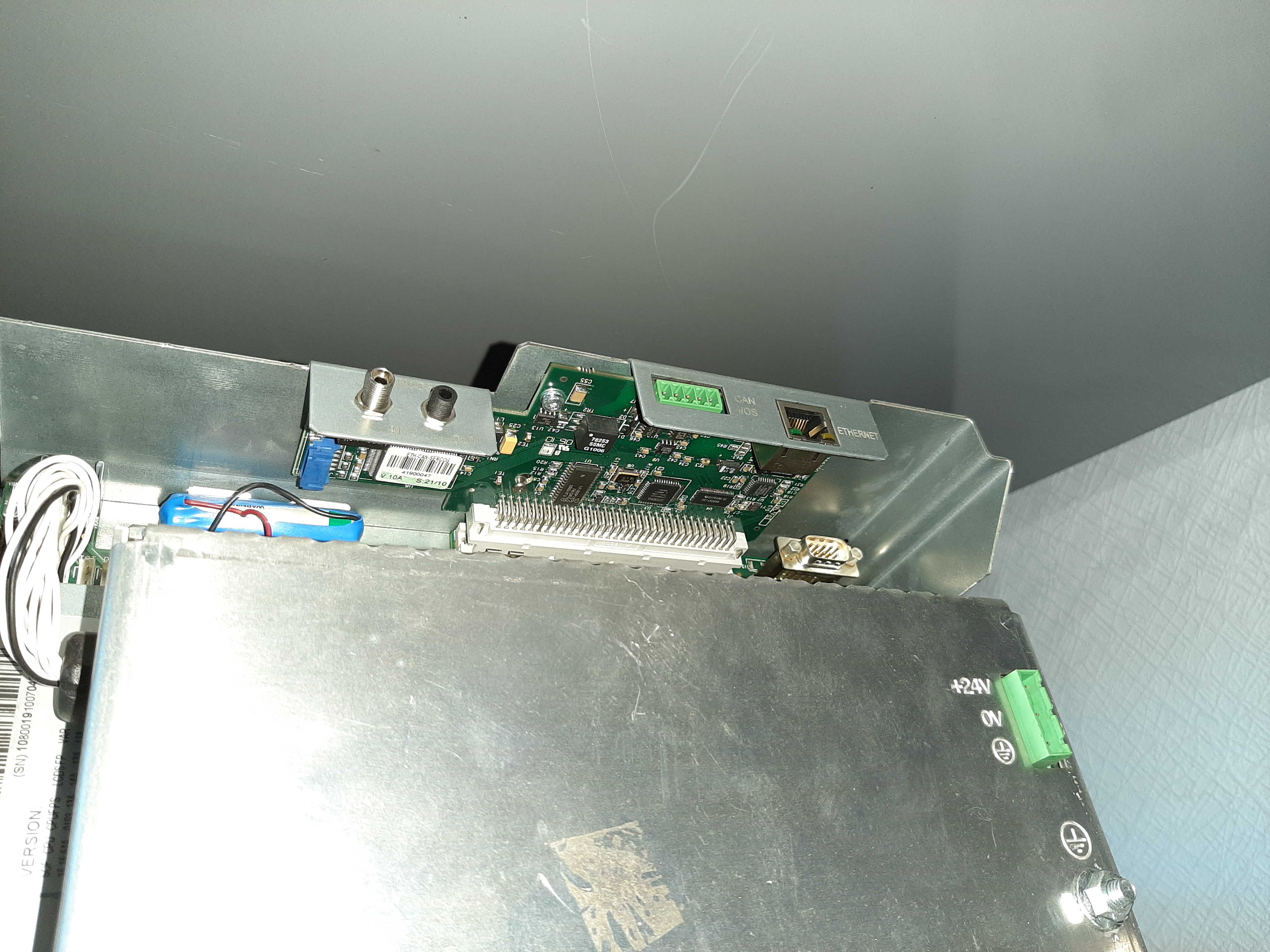

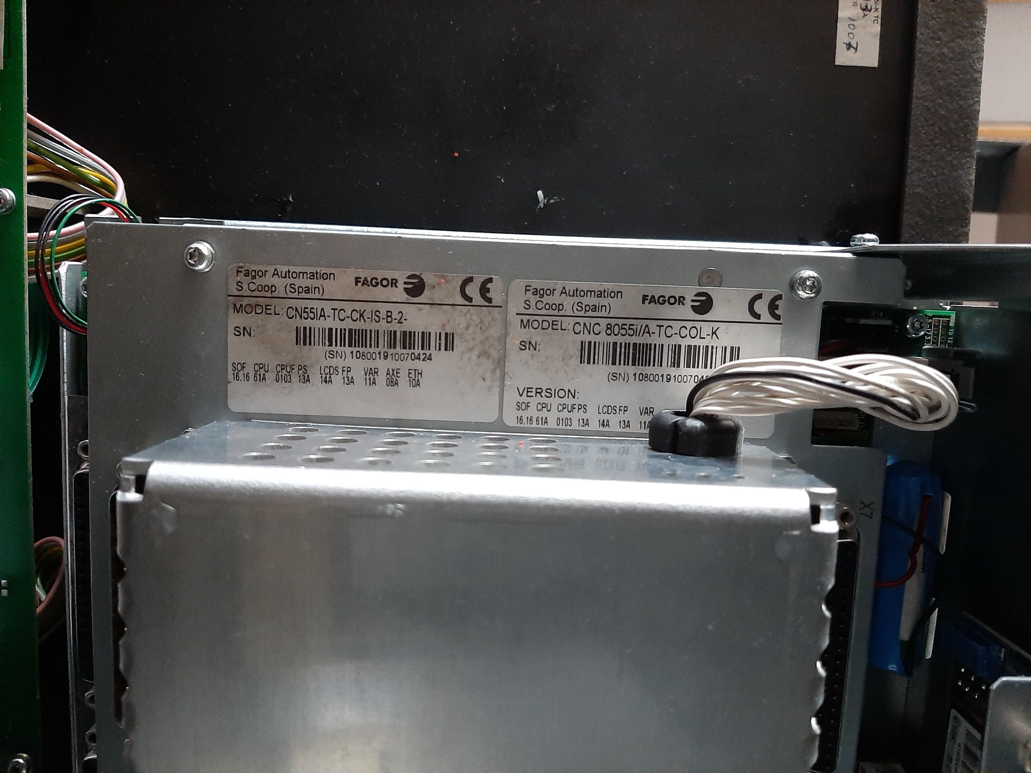

И ЧПУ 8055:
20191014_141851.jpg (4114 просмотров) <a class='original' href='./download/file.php?id=170434&sid=495a5e1c0d8c5dd669d6c1939c436b73&mode=view' target=_blank>Загрузить оригинал (2.77 МБ)</a>
20191014_141959.jpg (4114 просмотров) <a class='original' href='./download/file.php?id=170435&sid=495a5e1c0d8c5dd669d6c1939c436b73&mode=view' target=_blank>Загрузить оригинал (3.19 МБ)</a>
20191014_142040.jpg (4114 просмотров) <a class='original' href='./download/file.php?id=170436&sid=495a5e1c0d8c5dd669d6c1939c436b73&mode=view' target=_blank>Загрузить оригинал (3.25 МБ)</a>
Интерфейсная плата съемная. Версию SERCOS не знаю.
На шильдике ЧПУ снизу куча аббревиатур. Я подозреваю, что это и есть опции...

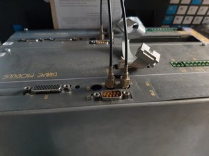

N1X писал(а):Привода: axd 1.25-s0-0
Вложение 20191014_141731.jpg больше недоступно

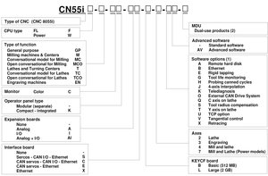

И ЧПУ 8055 На шильдике ЧПУ снизу куча аббревиатур. Я подозреваю, что это и есть опции...

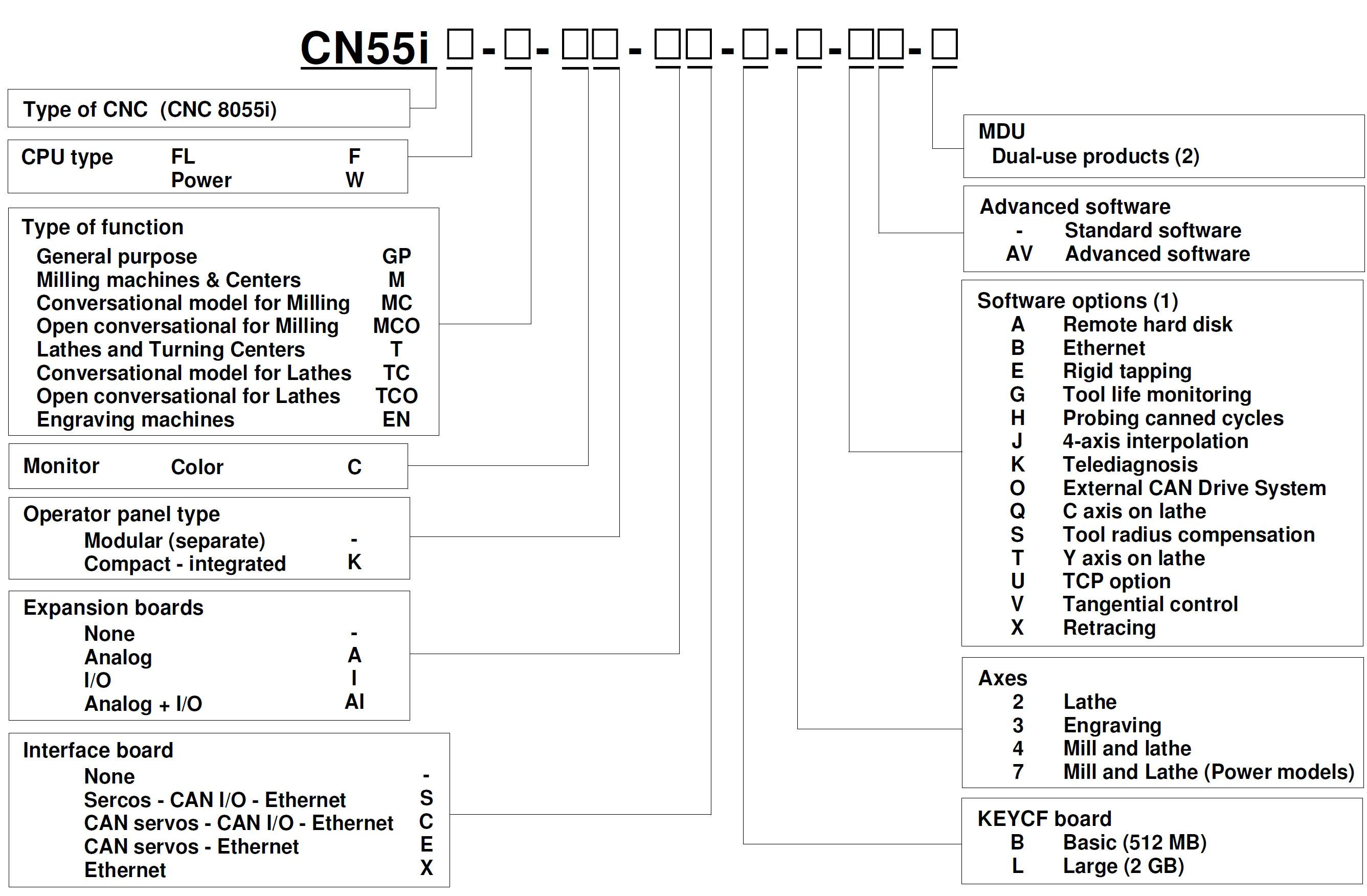

Доброго. Это ЧПУ мне знакомо.
Вот для того чтобы вы знали чагось ейто за коробочка...
У вас максимально простенькая стойка для 2х осей токарной обработки из опций только сетевая карта и порты ввода вывода.
2019-10-15_07-07-58.jpg (4088 просмотров) <a class='original' href='./download/file.php?id=170469&sid=495a5e1c0d8c5dd669d6c1939c436b73&mode=view' target=_blank>Загрузить оригинал (419.54 КБ)</a>
