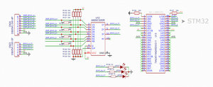

Плавно подхожу ко входам для энкодеров

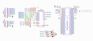

Сообщения: 21923
Re: Контроллер для LinuxCNC (Ethernet + STM32)
А где терминирующие резисторы?
Сообщения: 7490
подправил

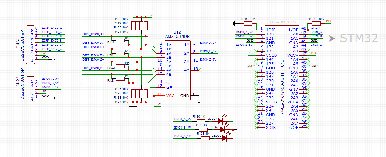

Duhas
Сообщения: 1961
Репутация: 285
Откуда: Красноярск
Сообщение Duhas »
с терминирующими понятно, а на сколько нужны подтягивающие? тем более туды/сюды? может кто-то рассказать надо не надо и почему?
Сообщения: 7490
Duhas писал(а):а на сколько нужны подтягивающие? тем более туды/сюды? может кто-то рассказать надо не надо и почему?
С высоты моего небольшого опыта - чтобы вход не болтался туды/сюды, когда не подключен. Тоже буду рад услышать более экспертные мнения :)

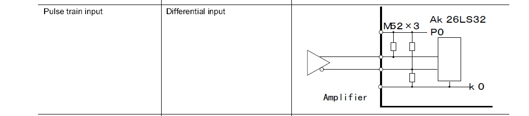

Lunatic
Сообщения: 460
Репутация: 75
Сообщение Lunatic »
RS422_INPUT.jpg (3129 просмотров) <a class='original' href='./download/file.php?id=170272&mode=view' target=_blank>Загрузить оригинал (27.46 КБ)</a>
Я вот такое решение встречал у FUJI. Конечно не правильно с точки зрения отсутствия терминатора, его можно добавить через перемычку - подключать когда нужен.
Позволяет подавать на вход и дифсигнал (RS422), и 5В только на верхний вход. У них оба варианта подключения описаны в мануале, откуда картинка.
Сообщения: 3653
Подтяжки нужны. Причем 10кОм даже много. Часто делается терминатор 120 Ом и растяжки 560 Ом.
Ну и давай, Михаил, чтоб тебе спалось хорошо:
Ты же за универсальность? Энкодеры есть TTL, а есть HTL. У последних может и 15В на выходе быть ))) Например широко известные старые ВЕ178А, которые иногда народ пытается пользовать из-за дешевизны... :hehehe:
Сообщения: 4605
Дело в том, что раз входы микросхем имеют огромное сопротивление, то на них наводится куча помех буквально из воздуха, а следовательно значение на входе может принимать совершенно случайный вид. Поэтому то неиспользованные входы либо сажают на землю, либо через резистор подтягивают к плюсу, чтобы там было определенное напряжение, либо ноль, либо плюс питания соответственно.
Источник: http://easyelectronics.ru/osnovy-na-palcax-chast-2.html
Сообщения: 21923
Подтягивающие нужны, есть соотв. методика расчёта. В общем случае можно поставить по 560 Ом. С другой стороны am26c32 уже имеет внутреннюю схему подтяжки.
Если делать универсальные входы как показано на схеме, то нужно предусмотреть перевод выходов am26c32 в высокоимпендансное состояние. Ну а высокое напряжение энкодера - это проблема подключающего, пусть обеспечивает заданные уровни на входе как хочет. :)
Сообщения: 7490
N1X писал(а):Ну и давай, Михаил, чтоб тебе спалось хорошо:
у TI есть другие диф. ресиверы в том же корпусе. На +-15V я точно где-то видел, когда подбирал. Надо у китайцев наличие уточнить. http://www.ti.com/interface/rs-485-rs-422/products.html
UAVpilot писал(а):Если делать универсальные входы как показано на схеме, то нужно предусмотреть перевод выходов am26c32 в высокоимпендансное состояние.
Даже не знаю как. Разве что вырубить 74ALVC164245 (1OE=1,2OE=1), когда энкодеры не используются.
Последний раз редактировалось MX_Master 10 окт 2019, 13:35, всего редактировалось 1 раз.
D.L.
Сообщения: 474
Репутация: 152
Откуда: Киров
Сообщение D.L. »
MX_Master писал(а):Даже не знаю как.
Входом G или /G am26c32, каким будет удобнее.
Сообщение Lunatic »
Нет, вырубать дифприемник входом G.
D.L. писал(а):Входом G или /G am26c32, каким будет удобнее.
Lunatic писал(а):Нет, вырубать дифприемник входом G.
Что-то я тупанул. Спасибо за правильный пинок :)

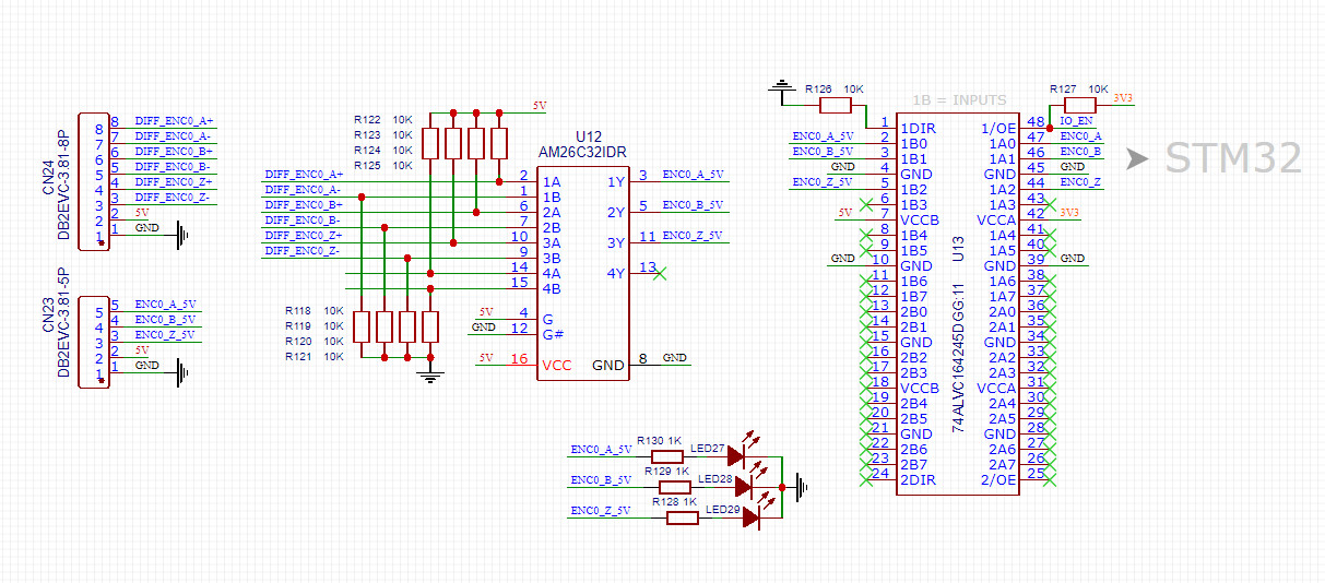

solo
Сообщения: 1374
Репутация: 272
Настоящее имя: Юрий Соловьев
Откуда: Украина Харьков
Сообщение solo »
когда подключал себе энкодеры ( линейки) по ЛПТ к LinuxCNC были проблемы с помехами , UAVpilot посоветовал подтянуть входа ЛПТ энкодеров к "0" через резюк 2Ком , очень помогло , провода от энконеров длинной около 1.5м помехи перестали ловить

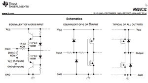

Сообщения: 7490
mmv писал(а):Ds26ls32 до 15 вольт на вход подавать можно, насколько помнится.
Пробежался по докам. У всех ресиверов, типа LS32, рекомендовано +-7V. Или рекомендаций вовсе нет (хитрость производителя). Абсолютный максимум везде +-25V. Так что подключить +-15V энкодеры к DS26LS32, канеш, можно. Но чем оно грозит в долгосрочке, непонятно :freak: А вот, если в названии такого ресивера есть LS33, в рекомендациях честно указаны +-15V. При том же абсолюте в +-25V.
Смотрю я на эту картинку, вспоминаю слова Сергея (UAVpilot), и немного засомневался. Действительно ли нужны внешние резисторы подтяжки/оттяжки для диф. приёмника?
2019-10-10_194520.jpg (2985 просмотров) <a class='original' href='./download/file.php?id=170293&mode=view' target=_blank>Загрузить оригинал (89.99 КБ)</a>
Lunatic
Сообщения: 460
Репутация: 75
Сообщение Lunatic »
Если это энкодерный вход, который подразумевает длинные кабели, то конечно нужны.
Сообщения: 21923
MX_Master писал(а):Смотрю я на эту картинку, вспоминаю слова Сергея (UAVpilot), и немного засомневался. Действительно ли нужны внешние резисторы подтяжки/оттяжки для диф. приёмника?
В даташите что написано?.. :)
