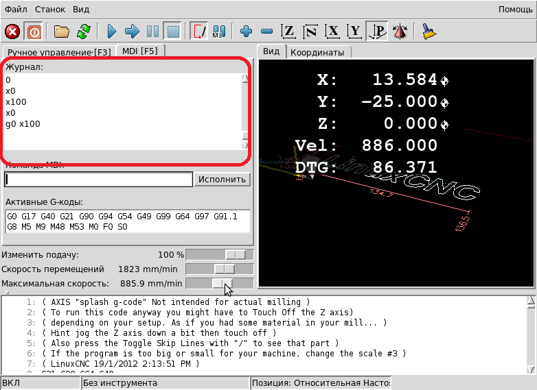

Где храниться журнал MDI ?
В каком файле храниться журнал MDI ?
MDI.png (2110 просмотров) <a class='original' href='./download/file.php?id=170261&mode=view' target=_blank>Загрузить оригинал (68.41 КБ)</a>
Сообщения: 7490
Re: Где храниться журнал MDI ?
возможно здесь ~/.axis_mdi_history
Сообщения: 21923
aftaev писал(а):В каком файле храниться журнал MDI ?
Скажи лучше, где ты сам так долго хранился?.. :)
MX_Master писал(а):возможно здесь ~/.axis_mdi_history
По дефолту тут, а вообще там, где указано в параметре MDI_HISTORY_FILE.

UAVpilot писал(а):По дефолту тут, а вообще там, где указано в параметре MDI_HISTORY_FILE.
Будем искать. Надо как то с истории MDI набранные команды перетащить в файлик.

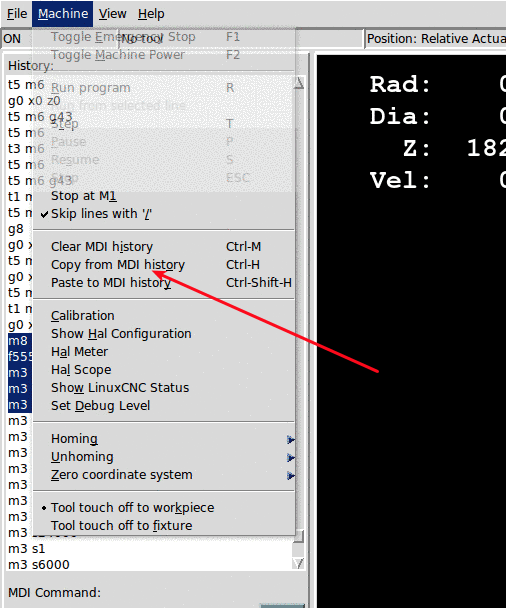

aftaev писал(а):Будем искать. Надо как то с истории MDI набранные команды перетащить в файлик.
можно не искать:
выделяешь все(нужные) команды прямо в окне Axis
нажимаешь в меню "Скопировать из истории"
в файл вставить
