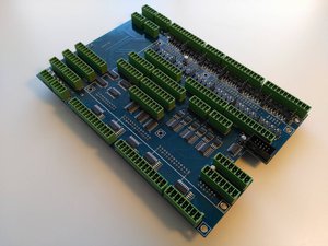

MX_Master писал(а):Очередной вопрос на обсуждение. В продаже имеются разъёмы разных цветов - зелёный, оранжевый, голубой, красный, серый, чёрный. Нужно ли делать разъёмы разного цвета для разных групп контактов? В качестве визуальной подсказки при подключении.
Немаловажный вопрос, не будет ли смотреться контроллер при этом по-детски? :hehehe:
Делать нужно. Не обязательно все цвета использовать, но разделить питание - входы - выходы точно не помешает
По моему об этом уже писали, если доступны клеммники под болт разъемные, то это лучший вариант.
Вроде в Китае любят яркие вещи, оторвут с руками ;)
Сообщения: 7490
Re: Контроллер для LinuxCNC (Ethernet + STM32)
Да, разъёмы практически все разнопиновые (12,10,8,6,5,4,3,2).
Да, разъёмы с винтиками, втыкаются вертикально в плату.
ОК, ближе к в финальному варианту платы поприкидываем цвета прямо на 3Д модели.

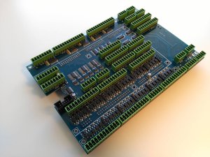

И в качестве примера.. Угадайте от какого контроллера эта плата развязки :) А самое главное, угадайте без инструкции и пузыря, что и к какому разъём подключается :hehehe: Я ничего не имею против, автор молодец.

MX_Master писал(а): А самое главное, угадайте без инструкции
Угу... Больше лозунгов Богу Лозунгов...
Давайте еще так: "Если пьяная домохозяйка не смогла разобраться, то продукт говно". "ШОК! Слесарь из автопарка не смог отремонтировать авиационный ТВРД!"
Нафик цветные разъемы, можно сразу плату сделать размером во всю панель на производстве, чтобы 5-мм шрифтом можно было подписать каждый разъем. Ну чтоб наверняка уж понятно было, даже тем, кто просто мимо проходил :D
Ты не думал, что приоритеты у тебя мягко говоря не там? Сделал бы хоть что-нибудь да попробовал плату развести, посмотрел бы что получилось... Потому как без опыта ситуация "Щелкнула релюшка - проц перезагрузился" вполне нормальна. А ты пытаешься воткнуть все и сразу. В итоге куча потуг в никуда...

Владимир, ты смотришь на всё это как разработчик :) Да это всё сложно сделать. Уж я-то знаю. Но представь, что ты человек, который пришёл в ЧПУ из другой области знаний. И, если на изделии нет ни названия, ни подписей, ни цветовых и световых подсказок, будет ли тебе комфортно с этим работать? (сравни с платой степмастера) И, скажем, лет через 10, кто-то откроет шкаф с таким устройством, что полезного он там увидит без инструкции? Я понимаю, что отчасти это маркетинг, и ты просто должен выбросить непонятное устройство, купив новое. Но даже наши предки знали, что так делать неразумно. Вон наскальные рисунки c инструкциями есть до сих пор. А какой-то мега популярный продукт, выпущенный десяток лет назад, уже давно почил в истории.

MX_Master писал(а): И, если на изделии нет ни названия, ни подписей, ни цветовых и световых подсказок, будет ли тебе комфортно с этим работать?
Я считаю что не надо придерживаться черного и белого. Между ними бесконечное число оттенков.
Давно сложились определенные критерии, и в частности:
1. Разноцветность и разношерстность разъемов хороши на внешнем корпусе устройства. Т.е. корпус шкафа и т.п.
2. Там где голая плата - это уже "на уровень ниже в структуре", и соответственно требования к квалификации. Соответственно разноцветность - дело десятое, т.к. человек с нужной квалификацией как правило документацию читать умеет, и даже более: предпочитает, изучению иероглифов на железке. А тот кто имеет низкую квалификацию умудряется выломать разъем, срубить под корень ноги микросхеме слетевшей с разъема отверткой и даже не заметить этого, уронить провод на включенную плату, и опять же не понять, что он что-то делает не так и т.д. и т.п. Поэтому я и считаю, что держать возможность в голове - хорошо конечно, но будет это реализовано или нет не так важно... Поэтому твой пример "угадайте без документации" меня немного зацепил. Ибо мне часто приходится решать проблемы после людей, которым "лень читать". А потом сопли размазывают "оно ж стоит (ударение в принципе в любой слог подходит), а что сейчас делать"...

MX_Master писал(а):зелёный, оранжевый, голубой, красный, серый, чёрный. Нужно ли
Однозначно нужно. И подписи на трафаретах, и разные типы или ключи на разъемах, которые нельзя втыкать в нетуда.
Защита от Дурака даже с цветовой дифференциацией штанов обязательно нужна.

надписи нужны.
всё остальное - только если бесплатно, ибо бесполезно.
эти разъемы вытаскиваются из гнезд может пару раз в жизни
более актуально поставить защиту на провода, чтобы их не к тем клеммникам нельзя было прикрутить :) :) но как мы понимаем это вряд ли :)

ЗЫ никто не угадал плату развязки? :)
Похоже на mycnc ;)
Согласен что выглядит немного отталкивающе, но когда это стоит в шкафу и (например) к ней не надо добираться чтобы поменять какой-то провод, а достаточно выдернуть весь разъем и удобно на свету перекоммутировать, то пойдет.

А вот с точки зрения полного нуба в электрике ЧПУ могу привести пример user-friendly платы - StepMaster. Как в плане оформления платы, так в плане инструкции.
Сообщения: 7490
Категорически согласен
