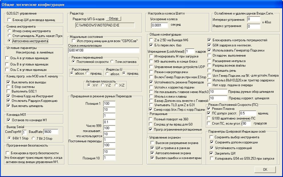

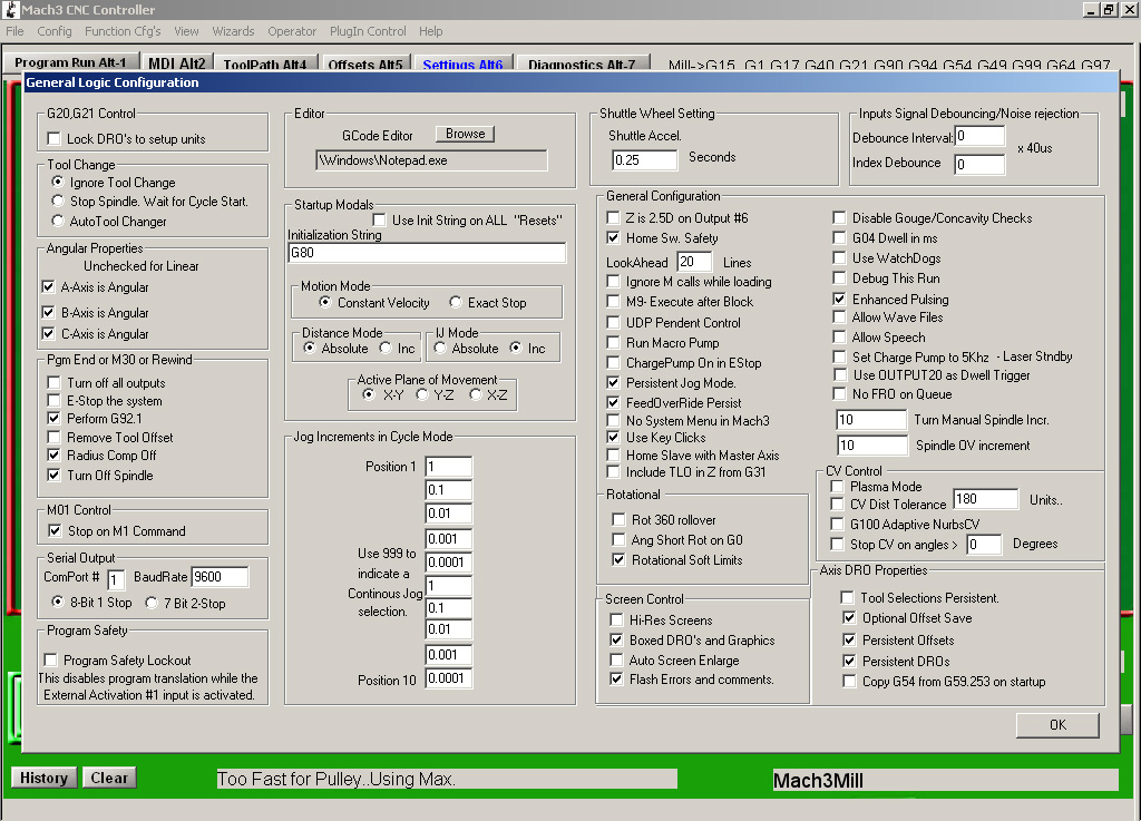

Re: Ускорение в LinuxCNC
blin135642 писал(а):Отсюда косвенный вывод, что в маче (v2.63) значение P=const=0.5 (?)
выложи общее окно настроек Мача такое большое не помню как называется.
blin135642
Сообщения: 12
Зарегистрирован: 15 янв 2013, 16:36
Сообщение blin135642 »
Хоть примерно какое. Их там много.
Это:?
21.jpg (4070 просмотров) <a class='original' href='./download/file.php?id=10925&mode=view' target=_blank>Загрузить оригинал (269.02 КБ)</a>
blin135642 писал(а):Это:?
нет. пойду станок включать
вот это
Мач.JPG (4069 просмотров) <a class='original' href='./download/file.php?id=10926&mode=view' target=_blank>Загрузить оригинал (157.21 КБ)</a>

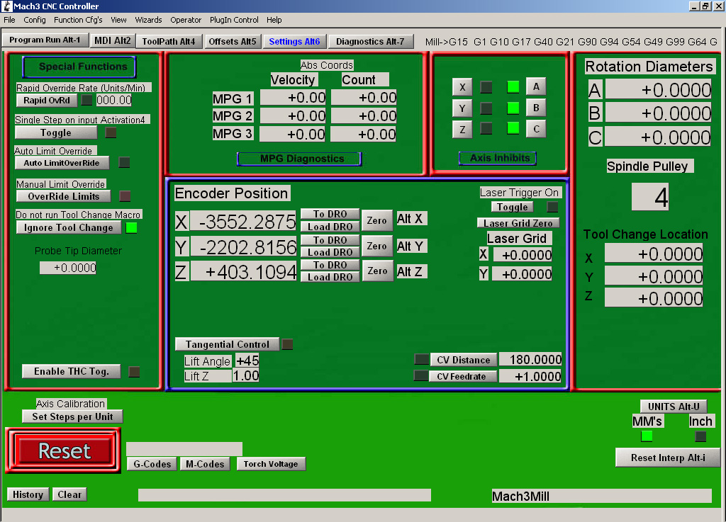

Тогда, может, это?
22.jpg (4068 просмотров) <a class='original' href='./download/file.php?id=10927&mode=view' target=_blank>Загрузить оригинал (256.11 КБ)</a>
видишь в центре на моем русском окне есть настройка режим постоянной скорости и точный останов вот это как то связано с G64
aftaev писал(а):видишь в центре на моем русском окне есть настройка режим постоянной скорости и точный останов вот это как то связано с G64
Это оно и есть. У тебя как раз и стоит эквивалент "G64 P0.5".
