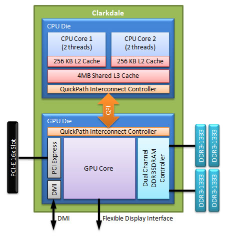

Если сложить весь мой опыт то он будет таким:
Как мне помнится включение софтварного рендеринга LIBGL_ALWAYS_SOFTWARE приводило к очень огромному ухудшению латенси, хотя вроде весь рендеринг ложился на процессор и вообще не должен был мешать реалтайму.
Точно не помню, но по моему я там делал какие то настройки переводившие Х сервер на стандартные драйвера, правда какие именно не помню, возможно vesаfb, но вроде я пробовал разные.
Но так или иначе это был провал.
Другие люди пишут, да и сам я наблюдал что использоаание интегрированного видео приводит к очень низким латенси и это при том, что по идее интегрированное видео использует обычное ОЗУ что должно мешать работе ОС и приводить к росту латенси.
Это вроде бы опровергает мою версию о влияний на латенси скорости работы видеокарты, но на самом деле подтверждает если посмотреть на блоксхемах как подключена видеокарта По одной блоксхеме видеоядро это часть контролёра ОЗУ, по другой оно сидит за L2 кешем на одной шине с ядрами.
Это очень быстрое подключение к процессору, причём происходящее мимо шины PCI и видимо связанных с ней контролёров, наверное в том числе и контролёра прерываний.
В принципе я получал на более старых ядрах Linux и 128 битном Geforce 250 хороший латенси, но более поздних ядрах этот результат портился, это подталкивало меня к мысли что дело в коде ядра, но я это игнорировал, так как идея подобрать видеокарту была более простой.
С другой стороны если учесть как идёт разработка видеокарт то логично ожидать то, что более старый и более дешёвый Geforce 250 получит портящие реалтайм улучшения посже чем более дорогой и более поздний Geforce 760.
Теперь UAVPilot выдвигает версию
Нельзя ли найти в видеодрайвере код задействующий портящий реалтайм аппаратный функционал и попросту его убрать, оставив всё остальное.
Возможно тоже самое проделать и с драйверами других устройств, таких как дисковый контролёр, сетевые карты, контролёр шины USB?

Любая видеокарта выводит картинку на экран след. образом - просто тупо в цикле копирует содержимое видеобуфера (через DAC) в выдеовыход.
У внешней видеокарты есть своя собственная память и видеобуфер располагается в ней - казалось бы всё замечательно, выводи себе и не мешай работать остальным. Но для общения с системой и используются все эти DMA и IRQ, которые и занимают системные память и шину. Кстати, в некотрых BIOS есть параметр типа "VGA апертура" - это как раз размер куска, пересылаемого за раз. Можно попробовать поменять...
У встроенной видеокарты казалось-бы всё гораздо хуже - видеобуфер-то в системной памяти... А в реальности всё гораздо лучше: как правило циклический вывод видеобуфера встроен в механизм регенерации DRAM и практически не требует ресурсов. И заполнение видеобуфера данными из приложения (кнопки, окошки и т.п.) происходит "естественным" образом - видеобуфер-то в системной памяти...
Это правильная идея, прерывания от видеокарты актуальны разве что в играх. Только вот не везде это можно отключить.Сергей Саныч писал(а):в BIOS setup, в разделе PNP/PCI Setting нашел пункт вроде VGA Interrupt Enable и запретил его. После чего Latency упал примерно с 200000 до 12000-15000.
